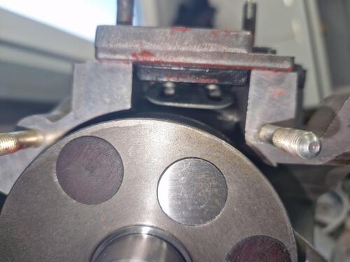

20250725_152610.thumb.jpg.949ed476d3b3ce0c3bfd8d977de0259f.jpg20250726_134204.thumb.jpg.c0e6b28fe6da4153360d76c397e32349.jpg

Du fährst Langhub ohne unten 1,5 unterzulegen?

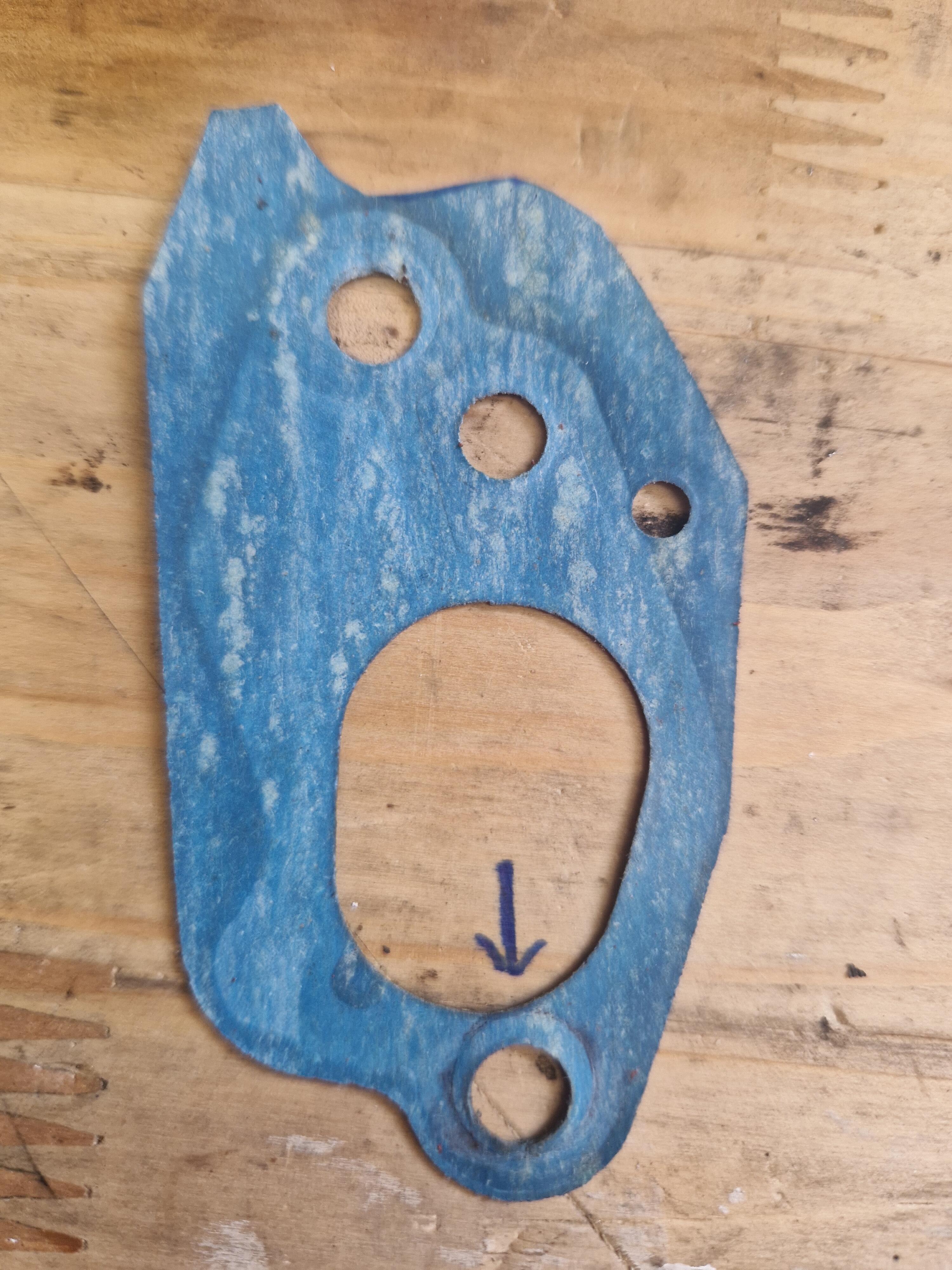

So, bin gerade dran gewesen.
Habe den Benzinschlauch gekürzt.
Es kam aber auch mit dem langen Schlauch richtig viel Benzin am Vergaser. Dann habe ich nochmal den Vergaser die Vergaserwanne und die Mebranen runter genommen. Habe da nochmal alles neu abgedichtet.
Die Dichtung unterm Vergaser war etwas auffällig. Der Ausschnitt war wohl etwas groß zum Schraubenloch hin. Ob sie dort Luft gezogen hat weiß ich nicht.
Die Düsen habe ich nochmal alle durchgepustet und wieder eingebaut.
Jetzt bin ich eine große Runde gefahren und habe dabei mal den Leerlauf eingestellt. Sie hält jetzt schön sauber und niedrig das Standgas und nimmt das Gas super spritzig an.
Vielen dank für eure Hilfe
Die Stelle ist gerne mal kritisch.
Btw: Die dicke blaue Dichtung verzieht nach meiner Erfahrung mit der Zeit den Vergaser, weil die um die Löcher rum nachgibt. Würde ich bald gegen original PIAGGIO tauschen.
vor 1 Minute schrieb Pholgix:
Der Abstand zum Durchgangsloch der Vergaserwanne ist auch viel zu groß gewesen. Ob es jetzt letztendlich die Ursache war weiß ich nicht.
Ich habe jetzt aus einem anderen Dichtsatz den ich noch hatte eine Schwarze Dichtung genommen. Diese war passgenauer und auch etwas dünner.

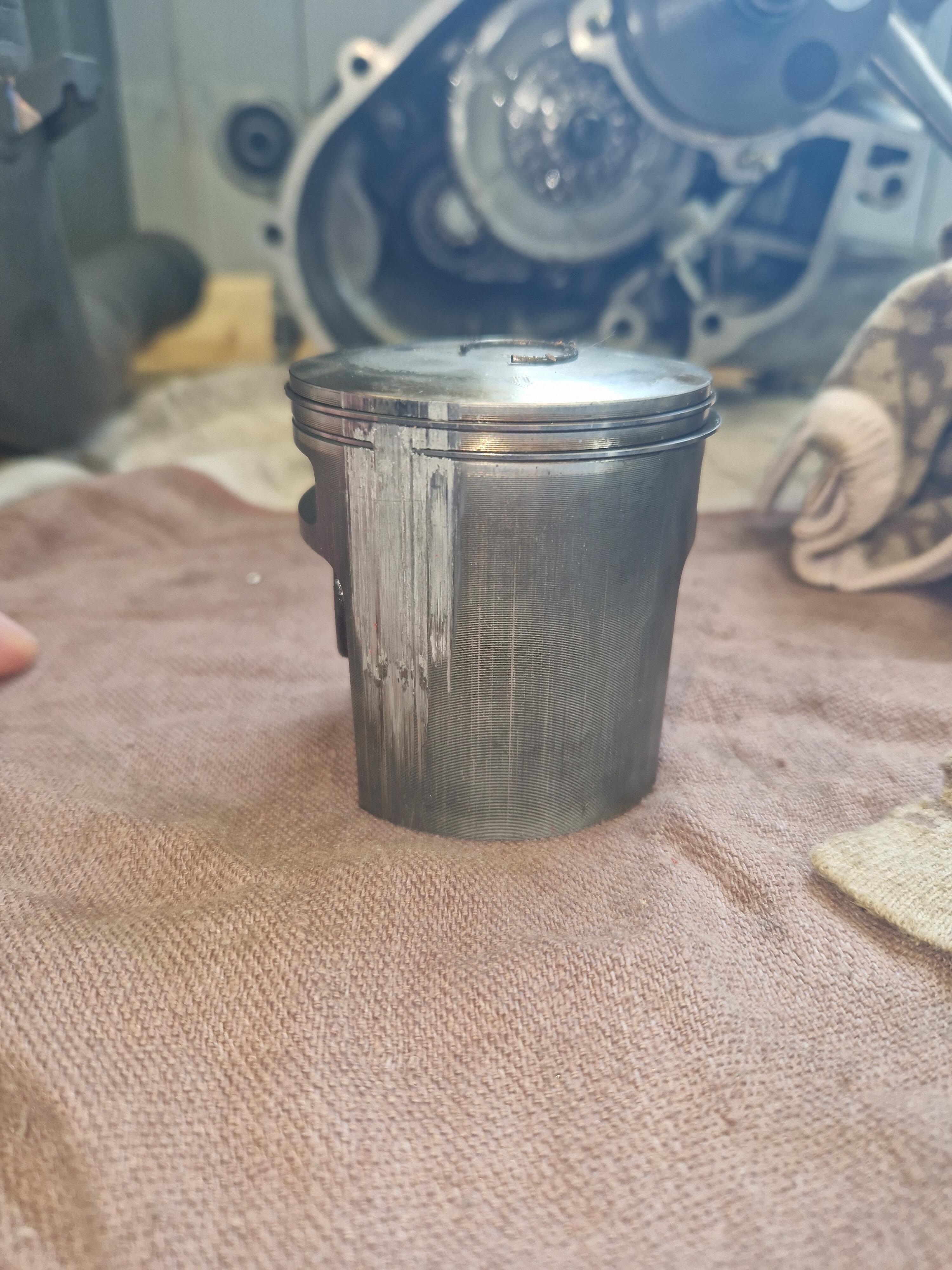

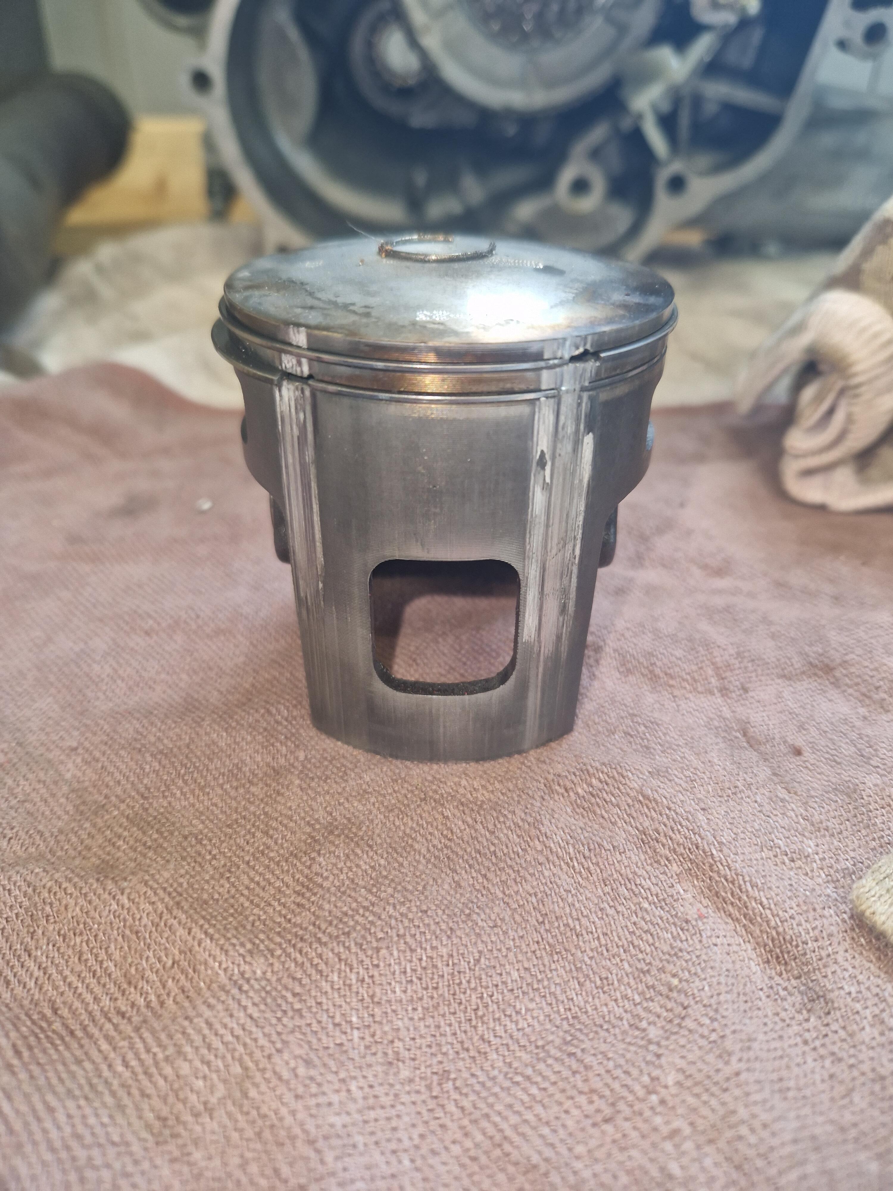

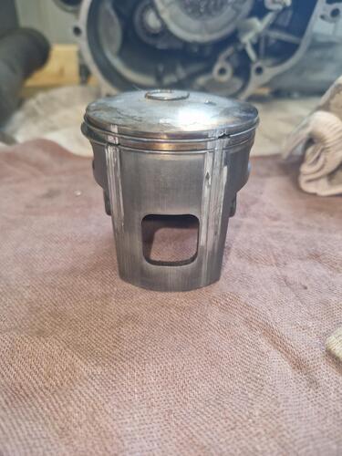

Hey Leute, nachdem die Vespa jetzt sehr schön lief hat es mich am Freitag erwischt. Mein erster Klemmer :rotwerd:.
Ich bin längere Strecke konstant ca. 100 Km/h gefahren. Nach einiger zeit habe ich ein Rasseln wahrgenommen.
Leider habe ich zu spät gemerkt dass es vom Motor kommt. Ich vermutete das sich irgendwas losgerappelt hat und wollte daraufhin die Fahrt kurz unterbrechen und einmal nachsehen wo das Geräusch herkommt. Beim auskuppeln um ging dann direkt der Motor aus. Zum Glück hat dadurch das Hinterrad nicht blockiert. Der Motor war dann natürlich Fest. Ich konnte ihn durch vorsichtiges rückwärts schieben wieder frei bekommen.
Bilder vom Kolben stelle ich ein. Der Zylinder ist leider auch an der Beschichtung beschädigt.
Es ist ein BGM SI 24 Vergaser verbaut.
Der Kanal zur Hauptdüse ist auf 3mm aufgebohrt. Bedüsung wie folgt
ND 58/160 HD 130/160
2mm loch über der Hauptdüse.
Als Auspuff ist die BGM Touringbox verbaut gewesen. Die Kerze war auch die von BGM vorgeschriebene.
Die Anzugsdrehmomente der Stehbolzen habe ich penibel eingehalten. Das Kolbenringstoßspiel hat 0.25-0.30 mm betragen.
Die Kerze war nach dem Klemmer sehr Hell.

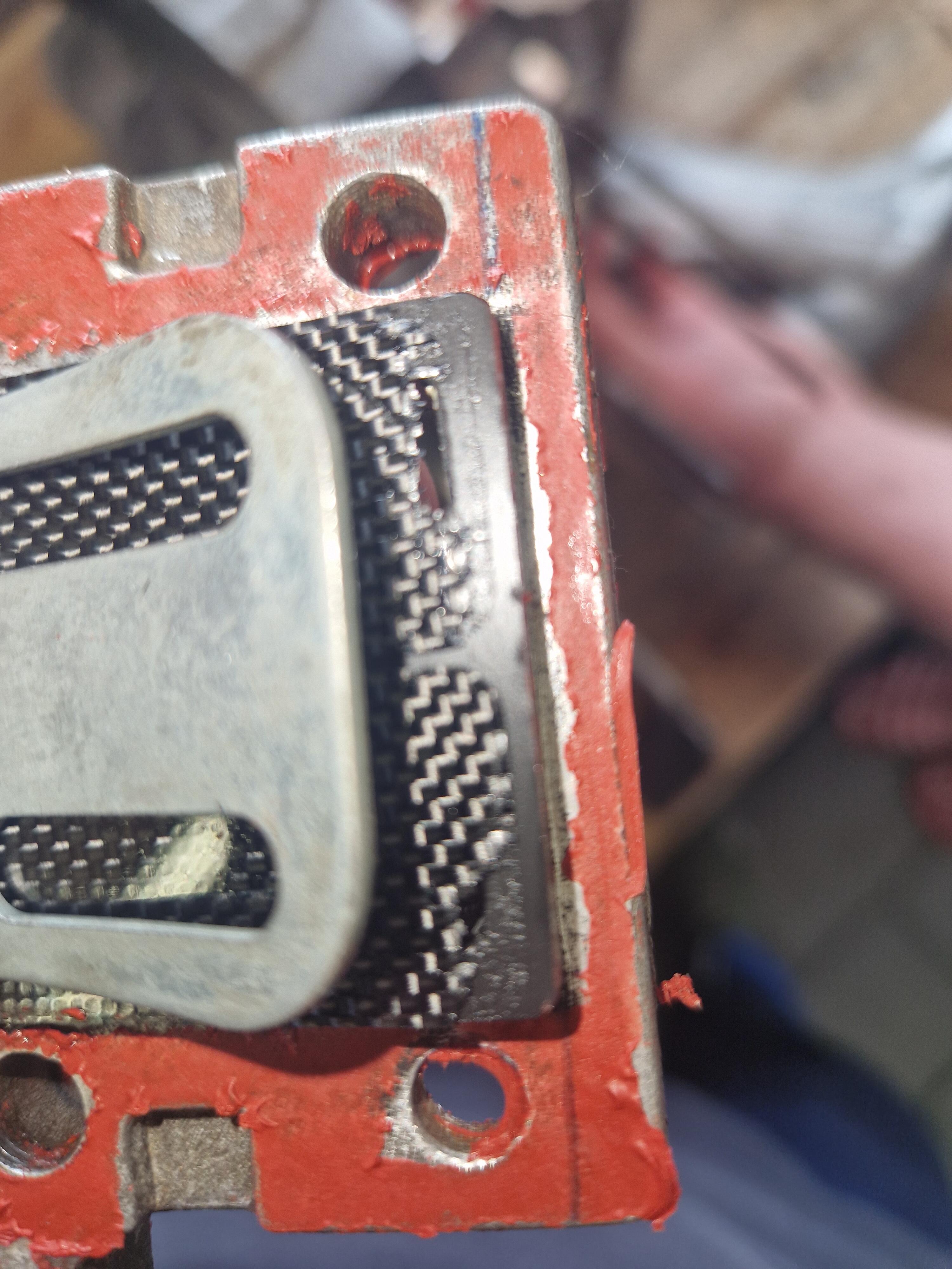

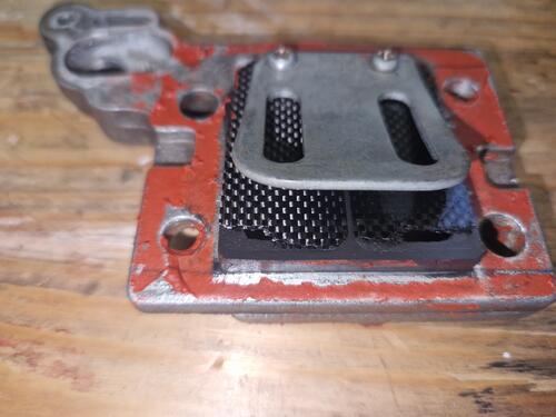

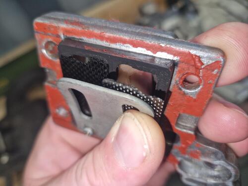

Bei mir sind Carbonmembranenplättchen verbaut (LML Block) gewesen diese sind beschädigt und haben nicht mehr richtig abgedichtet. Das Ganze lief jetzt so ca 150km Problemlos.

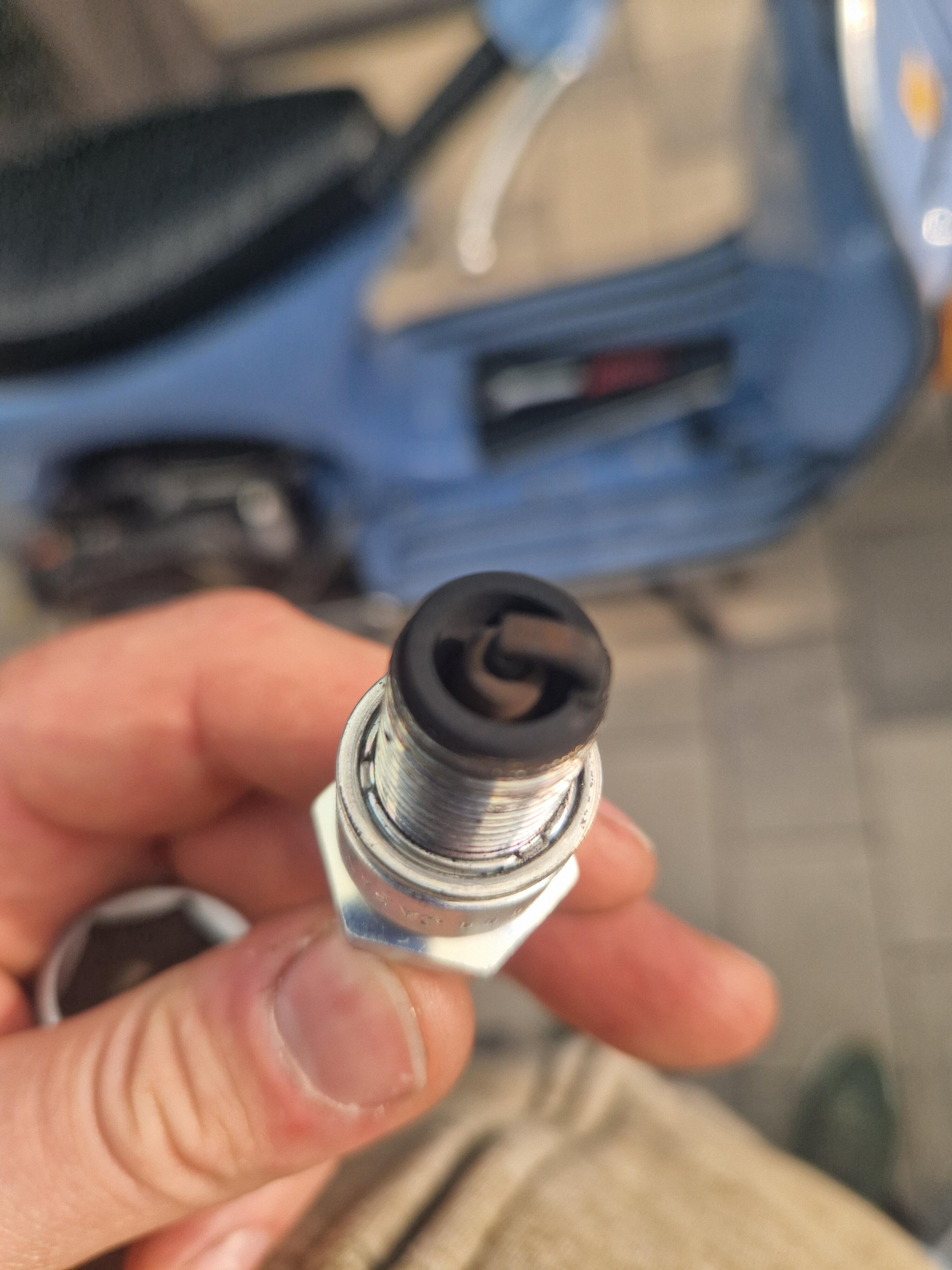

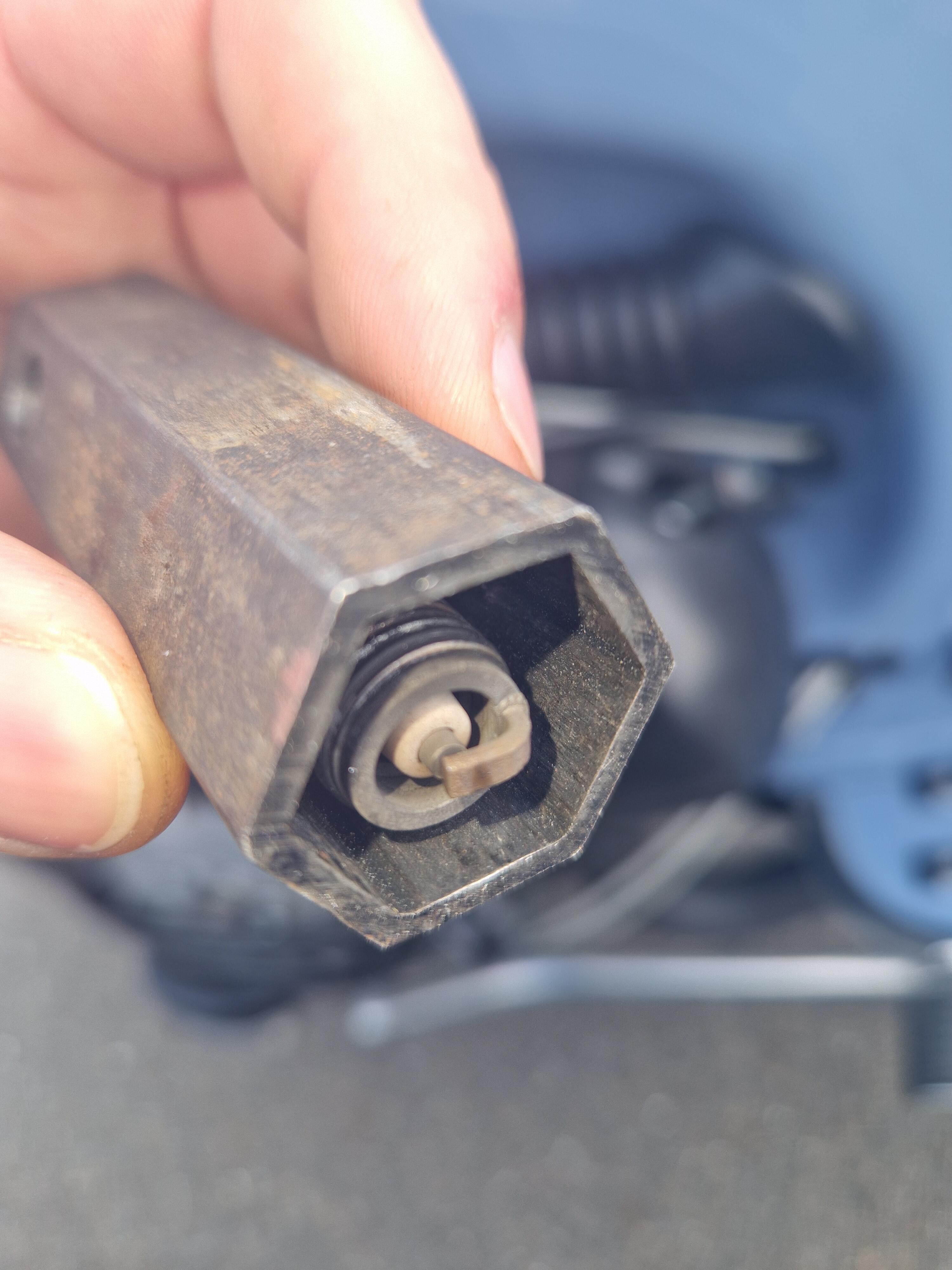

20250810_144644.thumb.jpg.94a28228d670d6d77086ea377a34332e.jpg20250810_144637.thumb.jpg.1a130e8cf19749bd95506f49c7b6e78c.jpg20250808_190756.thumb.jpg.d84b342d54044126dd438fd913635942.jpg
So war das Kerzenbild als der Motor kaputt gegangen ist (Viel zu Mager)
So war das Kerzenbild bei Vollgas vor dem Klemmer
Oh Shit. Und jeweils an den Stehbolzen. Da wird wahrscheinlich mehr im Argen sein, als nur ich vergaß Abstimmung. Meiner läuft mit dem Ori Luftfilter und Originalhub inklusive PoliniBox mit einer 125 er. Hatte er irgendwo am Kopf oder Zylinder durchgeblasen? Etwas erkennbar?
vor 7 Minuten schrieb lucky:
Hauptsächlich an den Ringpins hat er gefressen. Die Muttern habe ich mit Drehmoment angezogen. Die Stehbolzen sind auch die Originalen M7 Bolzen gewesen. Gesifft hat er nicht. Das Ringstoßspiel habe ich auch geprüft.Ich Hatte alles zusätzlich mit Dirko HT verbaut und auch damals abgedrückt. Danach hatte ich ja ein Falschluftproblem unter dem Vergaser. Das wurde dann auch abgestellt und danach lief der Motor super.

Mich wundert halt nur wie sowas an der Membrane passiert. Die ist total ausgefranst. War die vom 0.30mm vom Scootercenter.

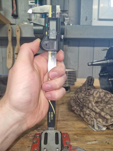

Kannst du bitte noch ein Foto vom Membranblock machen, ich würde gerne sehen wie weit der Anschlag aufgebogen ist. Falls der Anschlag nicht ausreichend aufgebogen ist, knallt die Membranzunge  jedesmal voll gegen und verschleisstvrechtvschlell. Am besten den Anschlag in den Schraubstock spannen und in Form biegen. Hast du beim Membranblock eine Dichtung verbaut oder lediglich Dichtmasse? Ohne Dichtung könnte das Falschluft verursachen....
vor 10 Minuten schrieb Labrat XL:
Ich habe den den Anschlag der Membrane leicht weiter gebogen bin dabei aber vorsichtig vorgegangen und wollte nicht übertreiben.
Der Mebranblock war mit Dichtung+Dichtmasse verbaut.
Den Anschlag habe ich dir fotografiert. 9.20mm - 1.5mm vom Anschlag.
Also die Membrane kann theoretisch 7.7mm öffnen. Man könnte beim nächsten mal weiter aufbiegen, es ist noch Platz zur Kurbelwelle.20250810_204619.thumb.jpg.4c01ddaed5ef091d35ad0fc60f219229.jpg20250810_204650.thumb.jpg.3433414fe44cc48815964a6c4928d276.jpg20250810_204720.thumb.jpg.ea1c4b2fa1b6712b8668f89e122e843a.jpg20250810_204820.thumb.jpg.7d025c3abc184e68167ca8ea07e27586.jpg
Ungewöhnlich. Wenn du Rasseln gehört hast könnte das Klingeln/klopfen gewesen sein. Man sieht Auslassseitig aber nichts was darauf hindeutet.
Wie hoch war denn dein Quetschspalt?
vor 39 Minuten schrieb Pholgix:
Quetschkante lag bei 1.0mm ,also eigentlich nicht zu viel. Zündung war bei 18° geblitzt.
