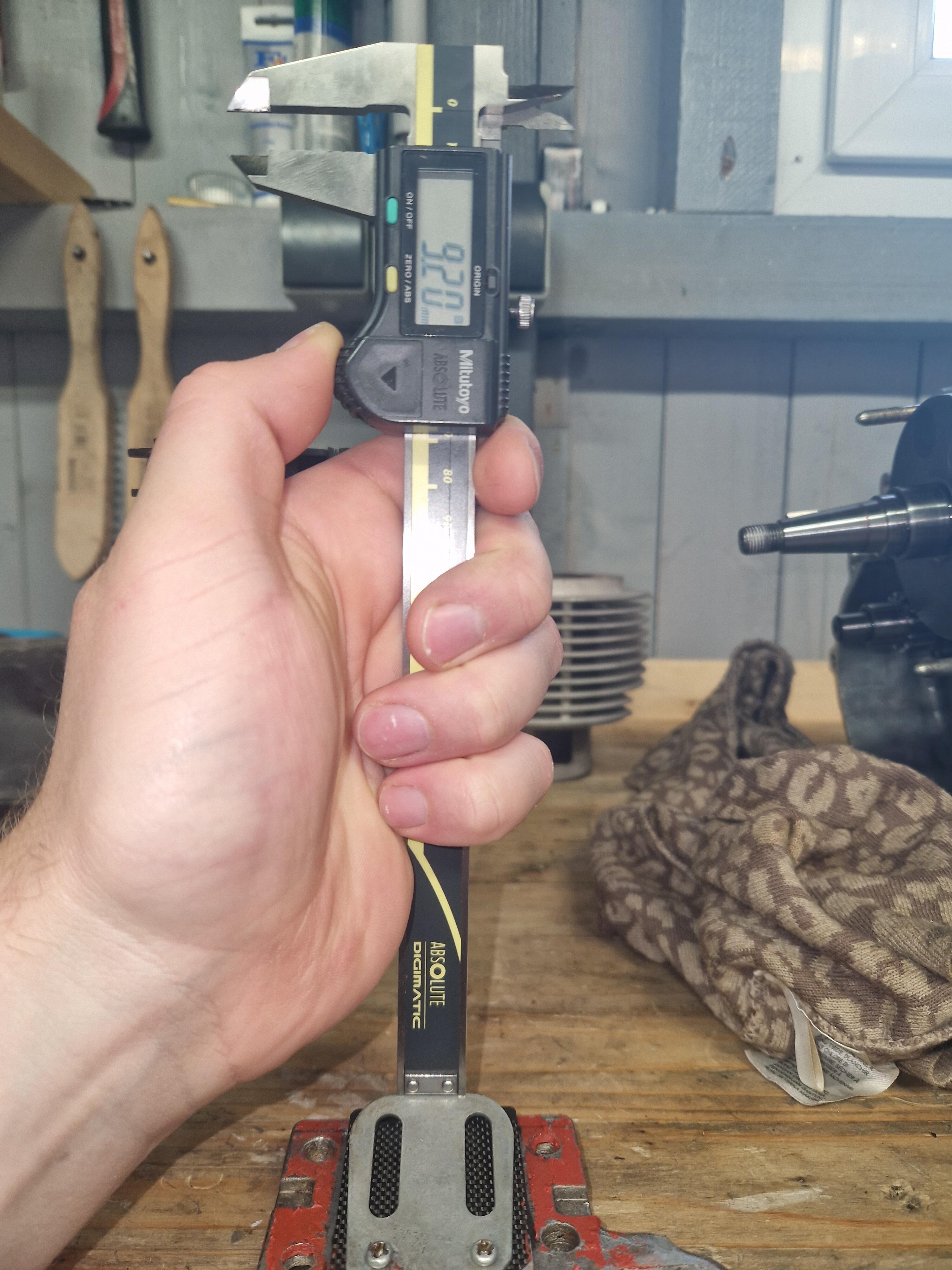

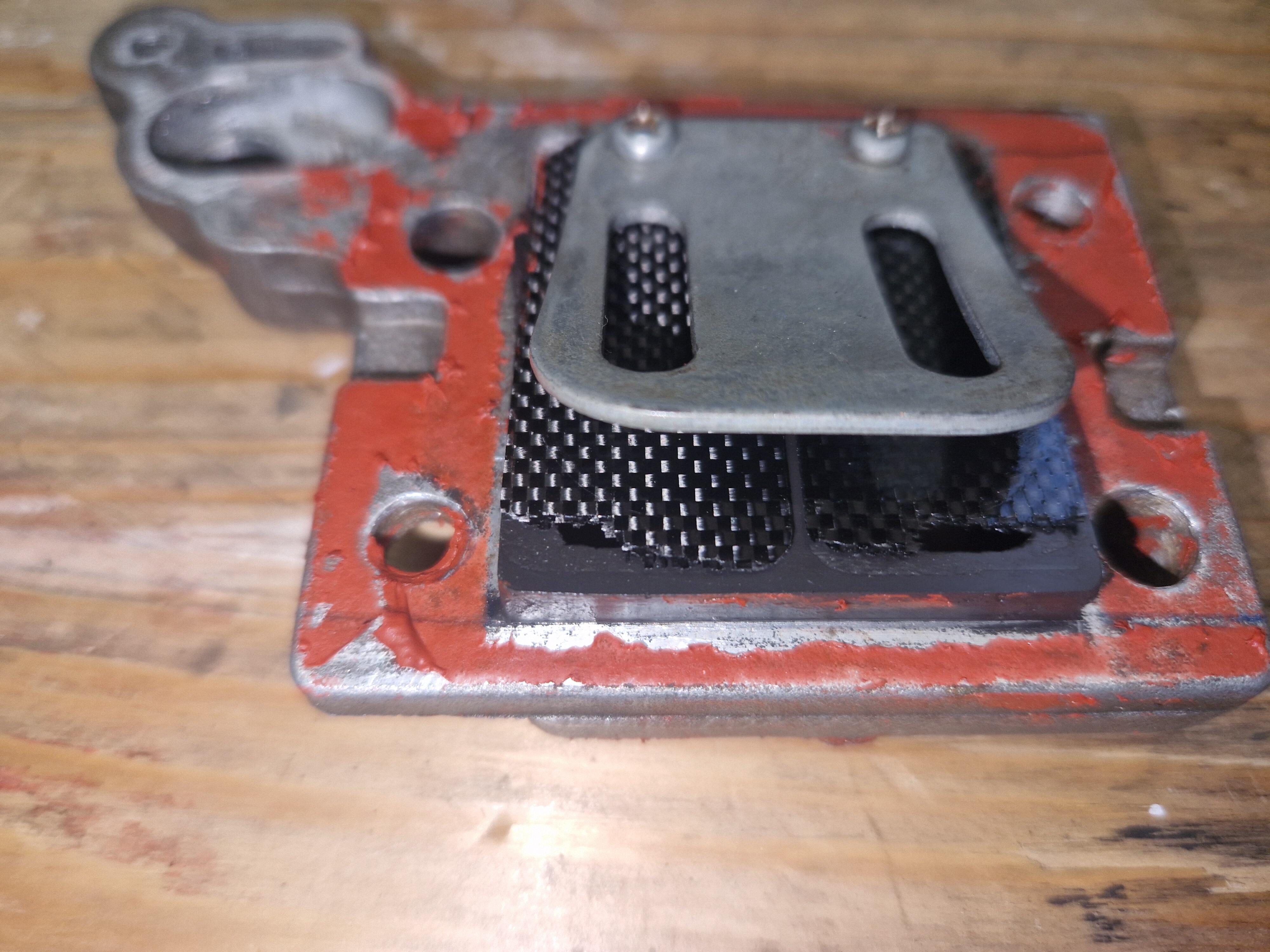

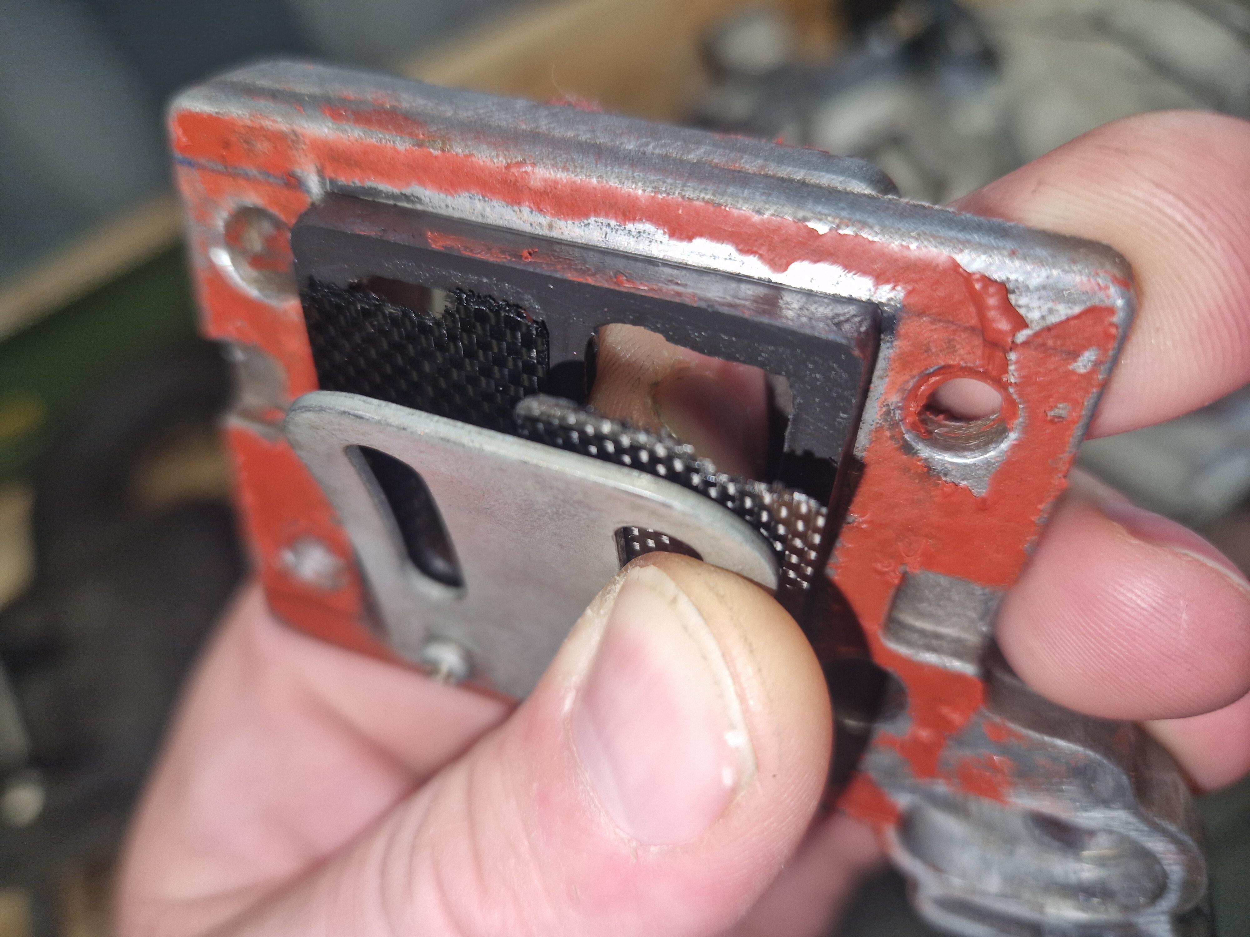

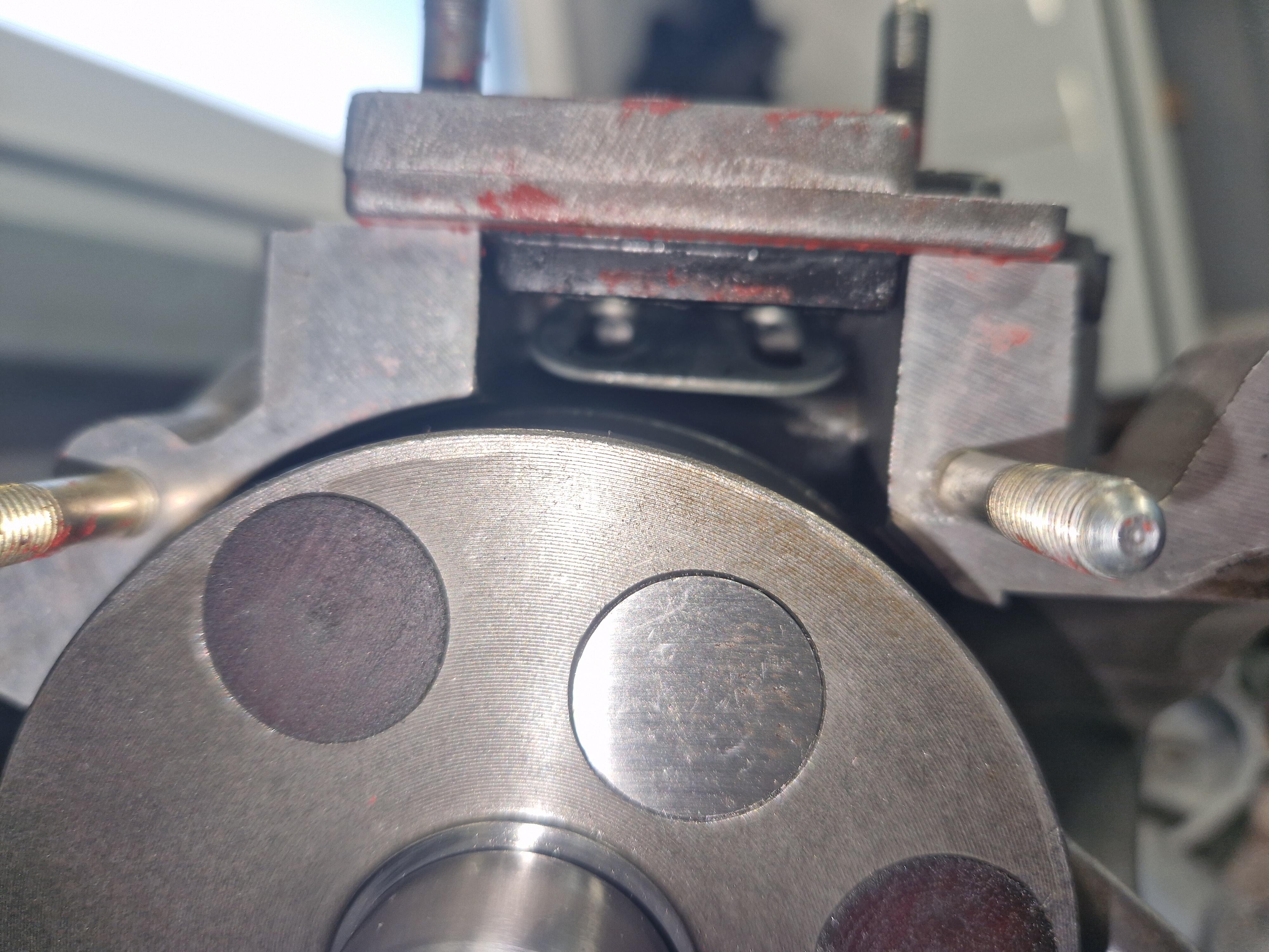

vor 10 Stunden schrieb Vespajüngling:
Ich habe den den Anschlag der Membrane leicht weiter gebogen bin dabei aber vorsichtig vorgegangen und wollte nicht übertreiben.
Der Mebranblock war mit Dichtung+Dichtmasse verbaut.
Den Anschlag habe ich dir fotografiert. 9.20mm - 1.5mm vom Anschlag.
Also die Membrane kann theoretisch 7.7mm öffnen. Man könnte beim nächsten mal weiter aufbiegen, es ist noch Platz zur Kurbelwelle.20250810_204619.thumb.jpg.4c01ddaed5ef091d35ad0fc60f219229.jpg20250810_204650.thumb.jpg.3433414fe44cc48815964a6c4928d276.jpg20250810_204720.thumb.jpg.ea1c4b2fa1b6712b8668f89e122e843a.jpg20250810_204820.thumb.jpg.7d025c3abc184e68167ca8ea07e27586.jpg
Danke für die Bilder, ich gleiche die Maße morgen mir einem Block ab, den ich verbaut hatte und schicke Fotos.
