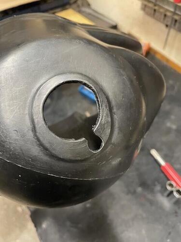

    Hab ne Coole Lösung gefunden fürs Rahmenloch und ASS. Wofür Achsmanschetten doch gut sind.

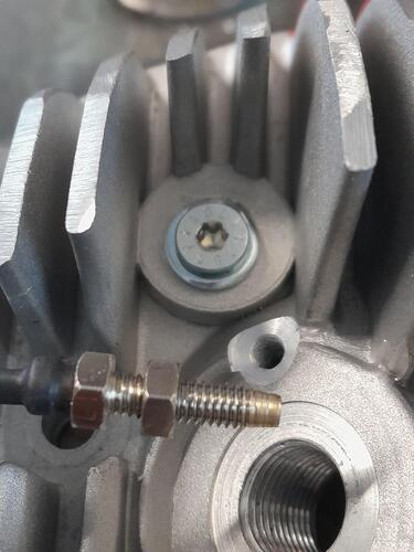

Hatte mir bei meinen Kisten die einen Sip Tacho haben,die Arbeit gemacht, den Fühler direkt in den Kopf über den Brennraum montiert. Ist es was heikel die Planfläche, Bohrung und dann auch das M4,5 Gewinde im richtigen Winkel (platzverhältnisse) zu machen. Aber alles machbar.
Fühlerspitze ist so nah wie möglich am Brennraum.

Der Fühler ist der originale (Koso) der beim Sip Tacho dabei ist, halt ohne den Aluring, der unter die Zünkerze kommt.
Man darf aber nicht zu viel von so einer Temperaturabnahme am Zylinderkopf erwarten, schon garnicht wenn er durch eine Kühlrippe geschraubt wird die im Luftstrom steht.

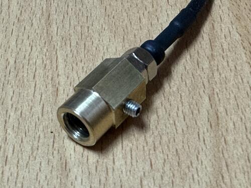

Ich habe mir den Adapter gedreht. Den Aluring abgetrennt, die geschlitzte Hülse in den Adapter eingesetzt, mit der M3 Schraube fixiert und an dem Stehbolzen bei der Zündkerze montiert. Zeigt im Sommer bei flotter Fahrt bergauf max. 110 Grad an, bei geringer Belastung dann nur mehr ca. 75 Grad. Er liegt natürlich im Luftstrom, aber der Temperaturbereich von ca. 40 Grad zeigt mir die vorhandene Motorbelastung verlässlich an.

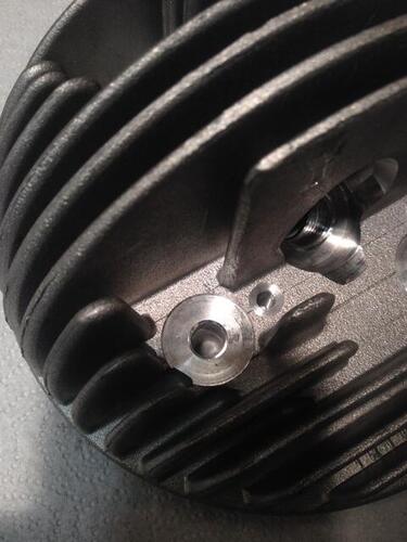

Warum nicht den Sensor in einer Bohrung im Zylinderkopf versenken? Geht wunderbar. Original Halterung abscheiden und dort einkleben, damit man ein Gewinde hat. Besondert der Quattrini Kopf hat genügen Materialstärke.

gewinde kommt natürlich auf deinen Temp sensor an, wenn du den vom Sip fährst ist das ein M5 Gewinde. 4,2mm Loch bohren ;)
Dichtmasse ist fast so kompliziert wei die Öl Auswahl, wichtig am Kopf ist ne Hitzebeständige. Die einen schwören auf Wacker, Loctite, ich persönlich nehme Dirko HT...
vor 28 Minuten schrieb tom2309:
Ich hab was von M3,5 im Kopf... meinst du evtl. den EGT-Sensor? Der hat M5, ja

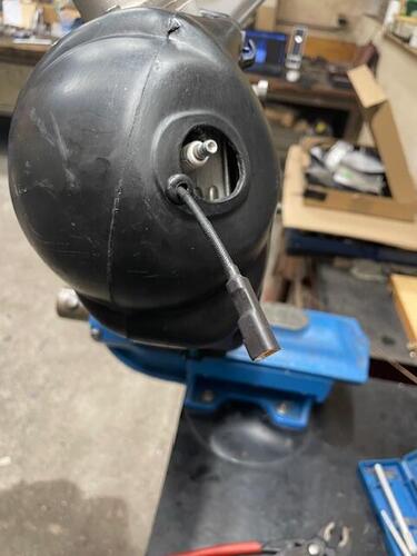

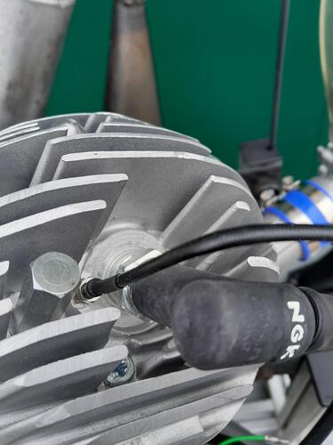

Da der Sensor sehr empfindlich ist und gerne bricht, sollte man das Kabel noch zusätzlich an der Lufthutze abstützen!
So wie auf den Bildern zu sehen ist, ist genügend Platz für den Zündkerzenschlüssel und die Lufthutze lässt sich auch einfach abnehmen oder drauf stecken:

Es ist ein M4.5 Gewinde, Steigung 0,75, Kernloch 3,7
