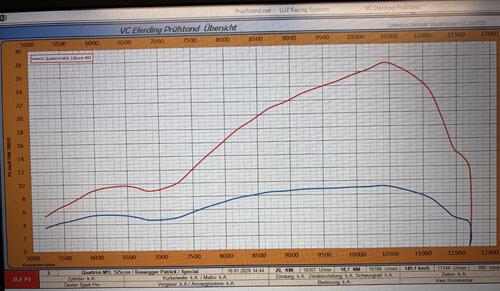

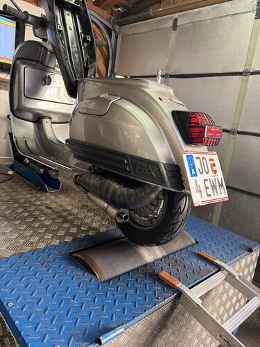

Heute mal mit dem alten M1L am Prüfstand!
56x51 97er pleuel =126ccm also kein 60er sondern der kleine bruder 😄
Vhsb34, 168hd strassenbedüsung!
Fc solution membran
Dexter sport Production
Bearbeitet von passarati
vor 12 Stunden schrieb passarati:
Fc solution membran
Der kleine Bruder is aber schön brav.

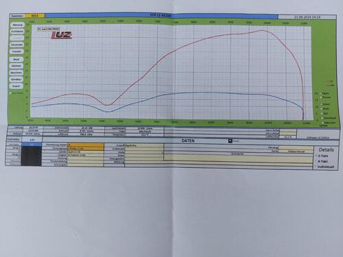

Ich hab mit meinem M1L 60 mit 54er Welle knapp 27 PS und 19,5 Nm
vor 1 Stunde schrieb Mali_99:
Mit welchen Auspuff war das? Quattrini? Passt irgendwie nicht zur Bertha 👀
vor 37 Minuten schrieb roland851:
Hab ich mir auch gedacht, mit dem peak und dem overrev eher feuerzauber?!
Schrieb er nicht Dexster, oder bezog sich das nicht auf den Auspuff. Ist auf jeden Fall sehr ordentlich. Hoffe dort im Frühjahr mit dem 60er zu landen...
Mein 56x51 ist mit dexter
Der 60er von mali is lt. Diagramm eine bertha, aber die kurve passt nicht zur bertha, so hat das der roland gemeint!
vor 6 Stunden schrieb Mali_99:
vor 19 Stunden schrieb passarati:
Gratuliere zu den 27 ps leistung.
Aber die vorresoleistung ist m. M. nach, vor allem bei @Mali_99 seiner kurve recht wenig. Der knickt ja bei knapp über 5500u/min total ein. Wie fährt sich das auf der strasse?
Gruss
Bernd
vor 2 Stunden schrieb bernd82:
Gruss
Bernd
Ja genau ist der M1L 60 mit 54er Welle, VHSB 34 und Big Bertha.
Fährt sich eigentlich ganz gut, man merkt halt dann wenn der Reso einsetzt dann geht's richtig dahin.
Bin damit schon 135 kmh GPS gemessen gefahren.
