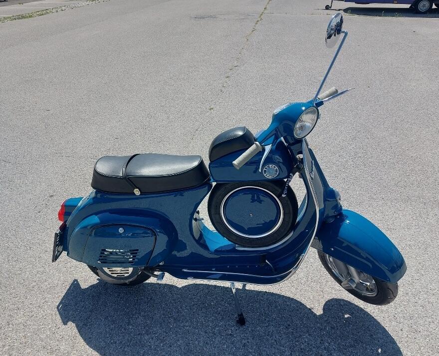

  5. Richtig geile Vespa geworden. Du verdienst meinen größten Respekt. Die Farbe ist der Hammer, welcher Farbton ist es genau?

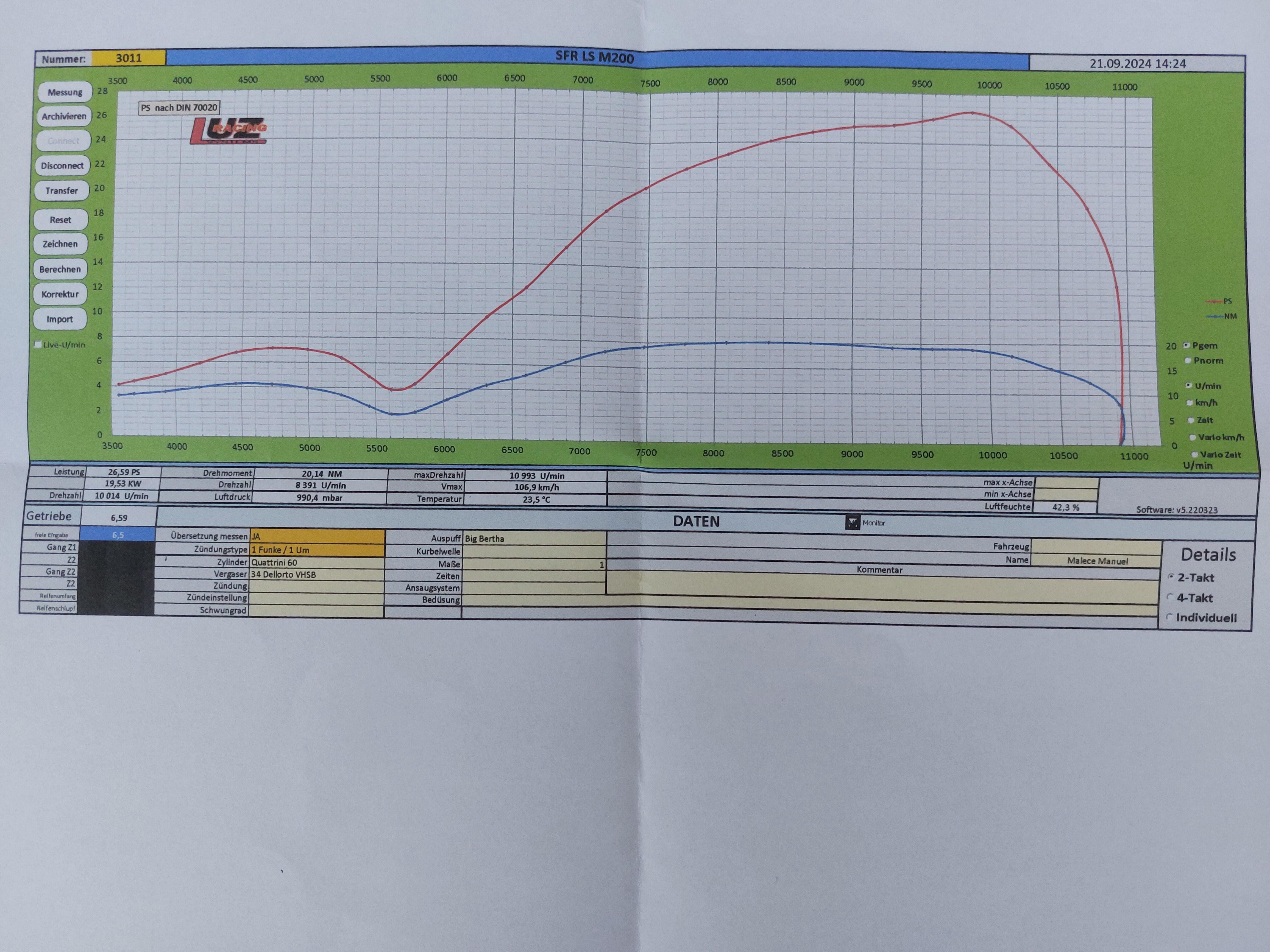

  8. Ja genau ist der M1L 60 mit 54er Welle, VHSB 34 und Big Bertha. Fährt sich eigentlich ganz gut, man merkt halt dann wenn der Reso einsetzt dann geht's richtig dahin. Bin damit schon 135 kmh GPS gemessen gefahren.

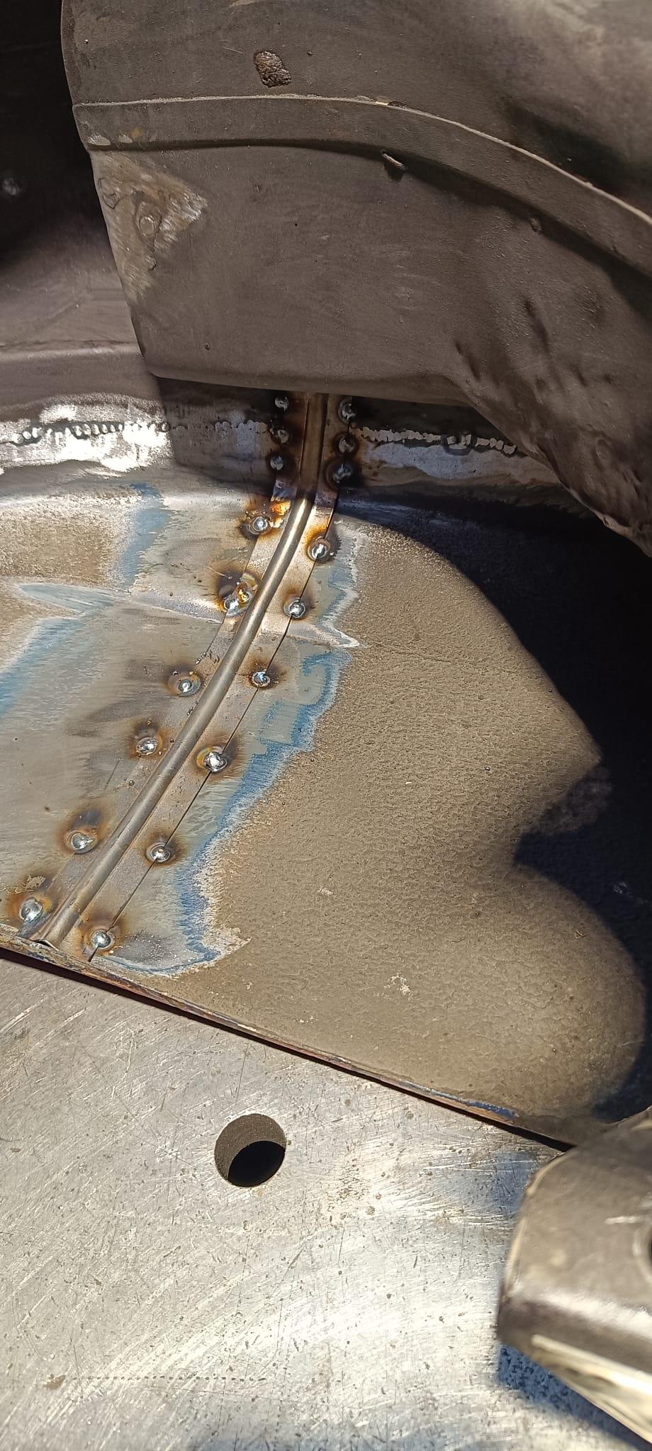

  9. Wir haben bei mir so die Strebe eingeschweißt, weil ich noch nicht genau wusste welcher Auspuff es wird.
  10. Der kleine Bruder is aber schön brav. Ich hab mit meinem M1L 60 mit 54er Welle knapp 27 PS und 19,5 Nm
  11. Ist eine richtig schöne Vespa geworden und die Farbe ist der Hammer. Bin seit längerem der totale Shocking Rosa Fan, auch wenn es jetzt ein anderer Rosa Ton ist. Hut ab echt tolles Projekt

  13. Inbus am Trittbrett stimmt Felgen in Chrom stimmt Auspuff is die VMC Siluro Banane stimmt Es fehlen trotzdem noch paar Sachen. Danke ist wirklich schön geworden, aber die Kosten waren auch extrem!
  14. Mali_99 hat das Profilbild geändert
