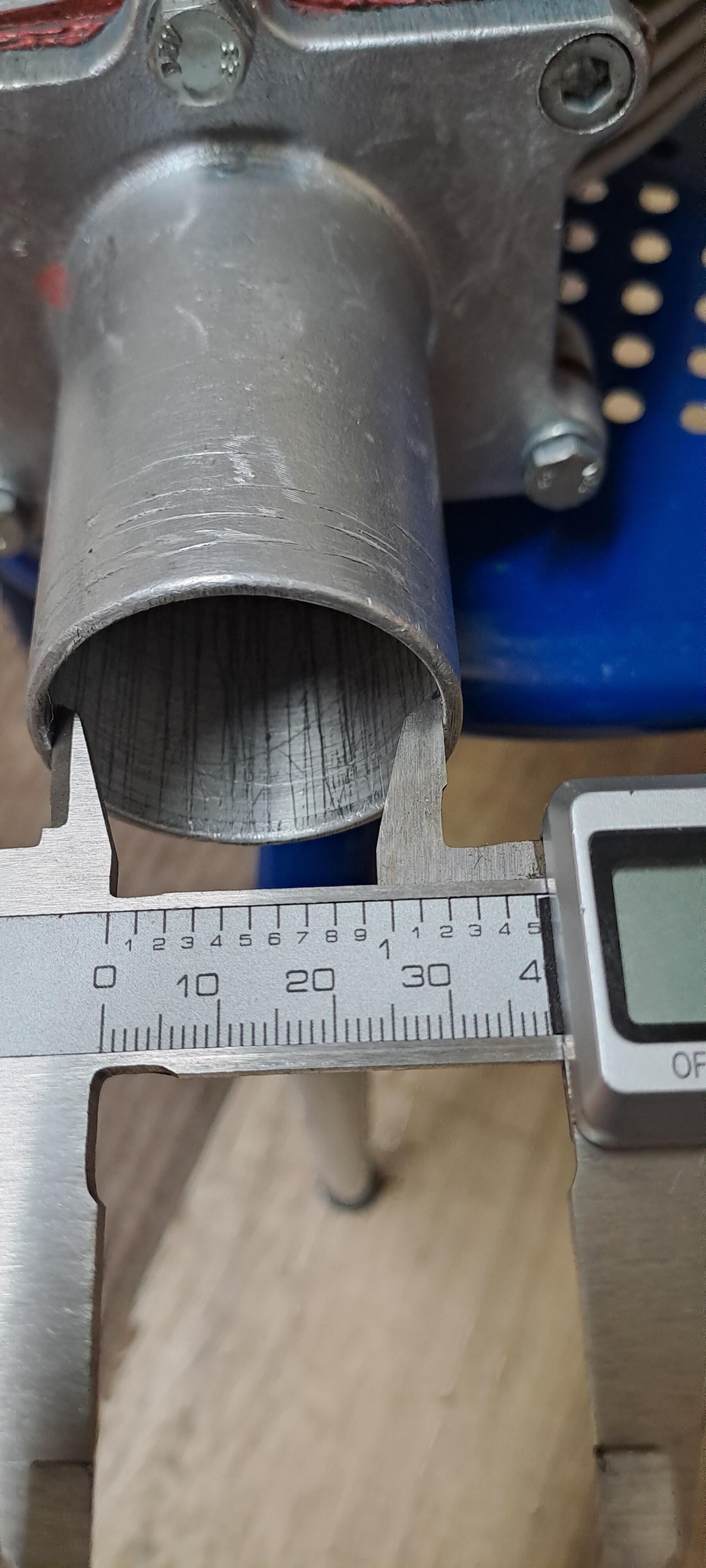

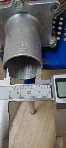

Da mein m1l-s projekt langsam fahrt aufnimmt, hier mal eine frage:
Ansaugstutzen:
Der der dabei ist, hat nen durchlass von? 34mm?
Welche alternativen gibt es denn, um einen 38er gaser zu montieren?
Ist für aufbohren genugg fleisch ?
Würd gerne einen stutzen mit stuffer verbauen.
srahl Rohr und platte hätt ich da zum schweissen, aber eben ohne stuffer.
Und passt der vom m200? Ist dieser grösser?

vor 2 Stunden schrieb vespetta:
Ansaugstutzen:
Die Ansauger waren alle gleich, bei den Zylindersätzen die ich in der Hand hatte. M200 war nicht dabei, aber ich schätz mal daß der auch gleich ist.
Sind konisch ca. 35 auf 33mm.
Der hier ist bearbeitet 39 auf 35, das geht...
