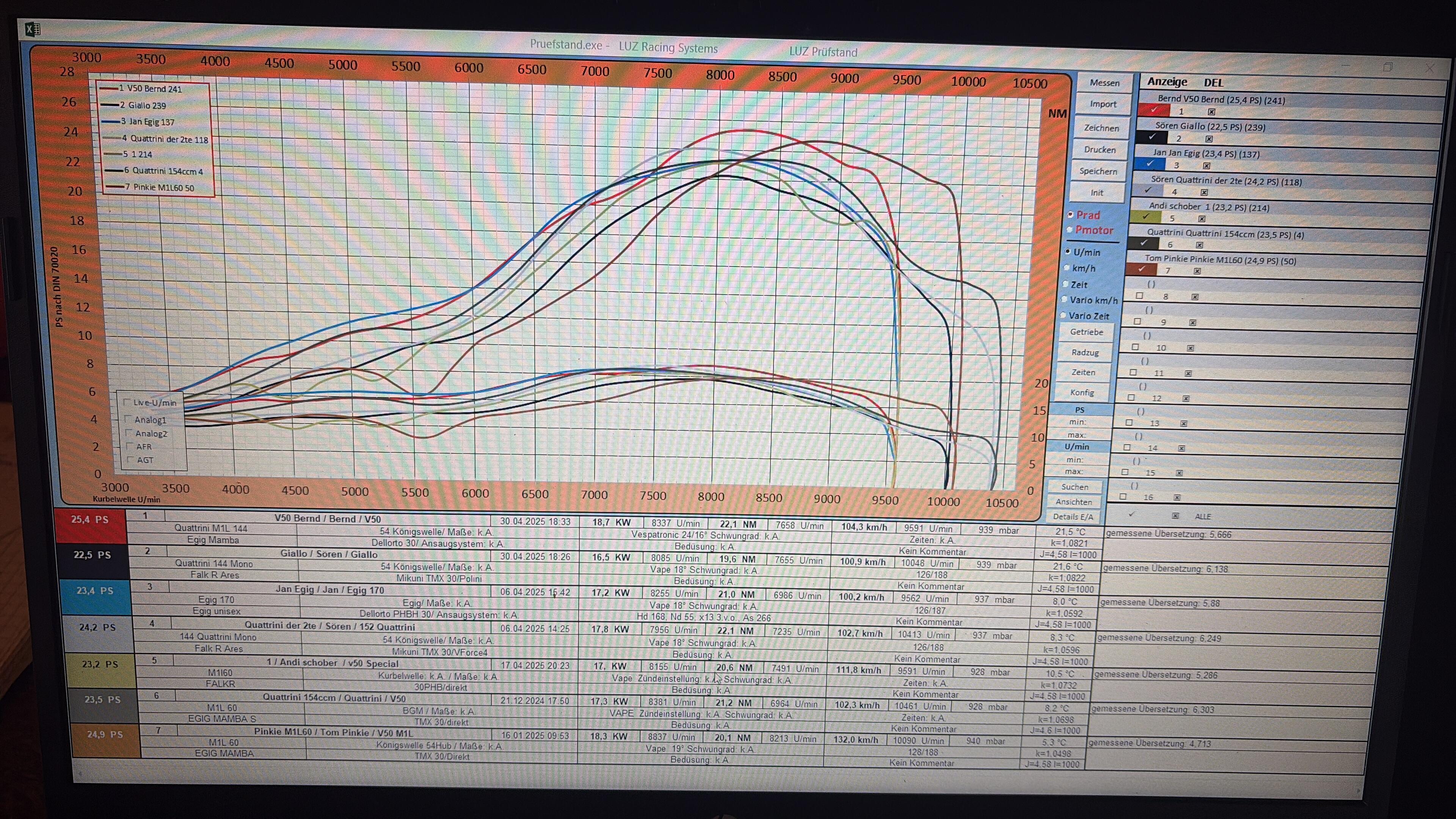

Hier mal n paar diagramme von
3x m1l 144
2x m1 144
1x egig 170
Fragt mich nicht nach den steuerzeiten. Ich kenm nur die von der roten kurve
127/ 184 mit 30er phbh
Bearbeitet von bernd82
Ok danke….deckt sich so mit meiner Kurve. Fährt sich wirklich sehr angenehm. Mein Popometer hätte nur etwas mehr geschätzt…..vllt schaue ich nochmal ob ich die Steuerzeiten etwas anhebe….müsste jetzt iwas um die 128/190 sein
vor 8 Minuten schrieb KilianHH:
Mit 190er steuerzeiten sollten meiner meinung schon 27+ ps rauskommen.
Wobei ja eigentlich egal ist wieviel rauskommt. Ne schöne fahrbahre kurve mit wenig vorresoloch ist mir da schon mehr wert, also ne hohe ps zahl!
vor 27 Minuten schrieb bernd82:
Ab 190° wird da nicht mehr viel draufkommen und Untenrum unnötig viel verlieren.
Aber auch schon ab +185° muss man sich die Frage stellen ob man das was bei mehr Auslasszeiten oben dazukommt, untenrum zum Teil verzichten will

die braune Kurve ist von mir, alles mit 30er Mikuni. ich bin mittlerweile bei 27,2Ps am Hinterrad. Zylinder ist bei 128/190, QK 1,05mm. Aupuff ist die Mamba vom Egig, ich glaub viel mehr geht mit der Mamba nicht mehr.... der Ares sollte untenrum ein bisschen mehr als die Mamba können, obenrum vermute ich ziemlich gleich
vor 43 Minuten schrieb tom2309:
Am Prüfstand ist das alles entscheidende die HD , da kann man von 23 auf 27ps kommen. Wobei das dann nicht mehr Straßentauglich ist was viele vergessen
