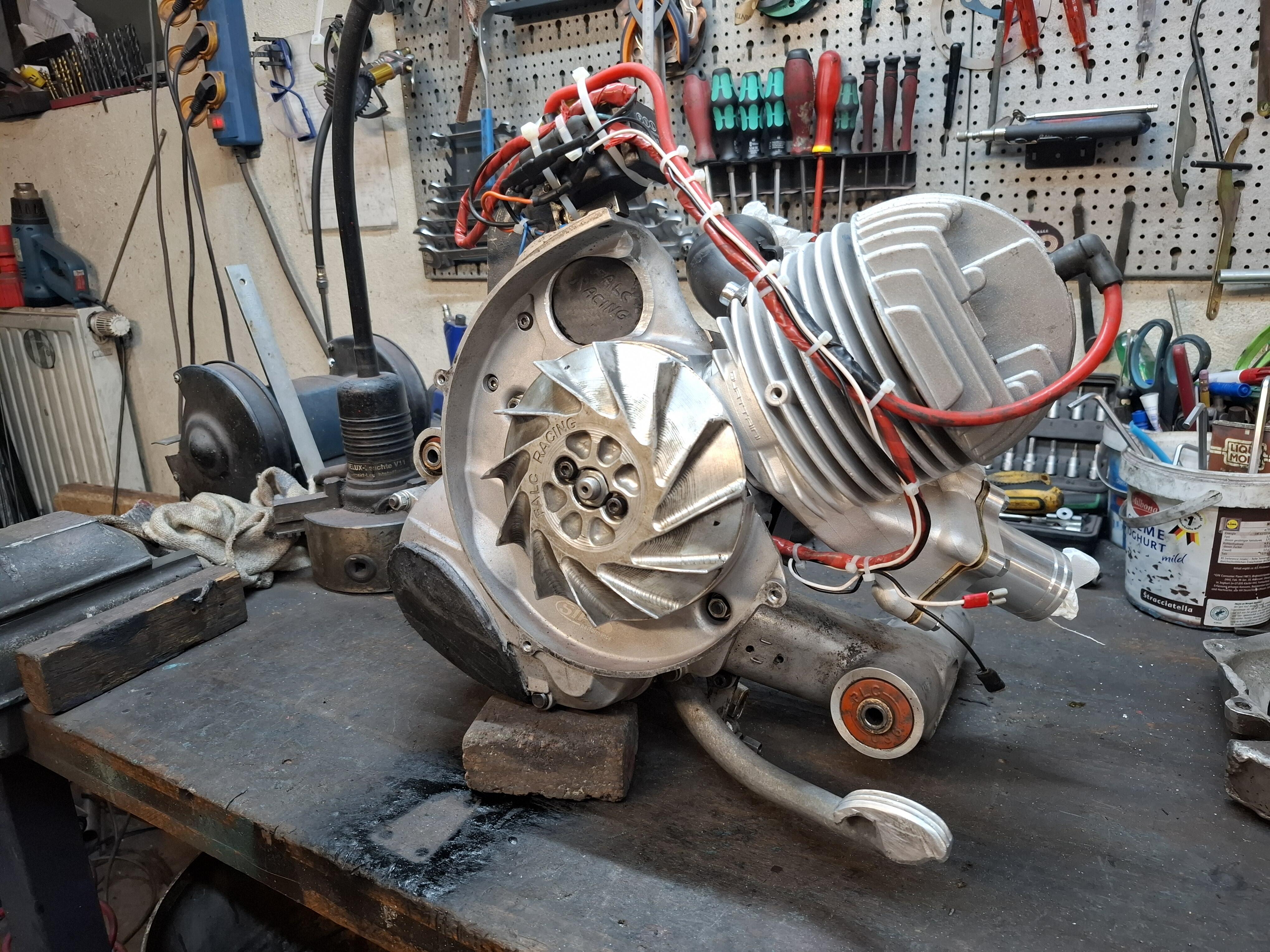

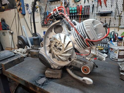

Am 6.11.2025 um 09:03 schrieb vespetta:
Dann kanns ja mal losgehen
Langsam gehts voran
vor 15 Stunden schrieb vespetta:
Langsam gehts voran
Gibts ein diagramm von dem zu sehen?
Wär cool
vor 18 Stunden schrieb vespetta:
Langsam gehts voran
ich bin sehr gespannt!
Warum baust die pvl zündspule nicht in den rahmen?
vor 2 Stunden schrieb lukulus:
Wär cool
Sobald ich das mach, klar
vor 39 Minuten schrieb passarati:
Rennmotor, für 2 unterschiedliche rahmen
