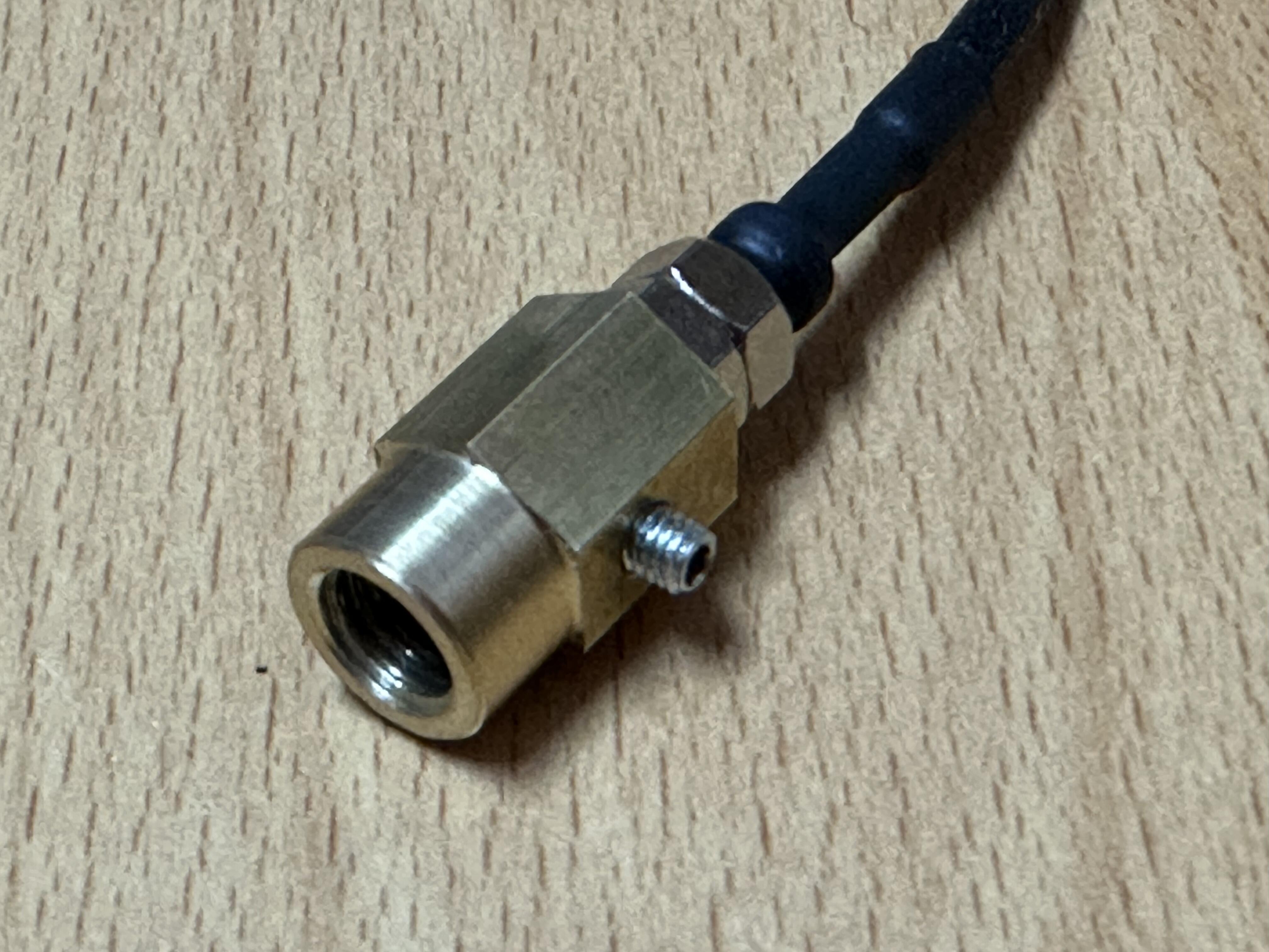

  1. Ich habe mir den Adapter gedreht. Den Aluring abgetrennt, die geschlitzte Hülse in den Adapter eingesetzt, mit der M3 Schraube fixiert und an dem Stehbolzen bei der Zündkerze montiert. Zeigt im Sommer bei flotter Fahrt bergauf max. 110 Grad an, bei geringer Belastung dann nur mehr ca. 75 Grad. Er liegt natürlich im Luftstrom, aber der Temperaturbereich von ca. 40 Grad zeigt mir die vorhandene Motorbelastung verlässlich an.
