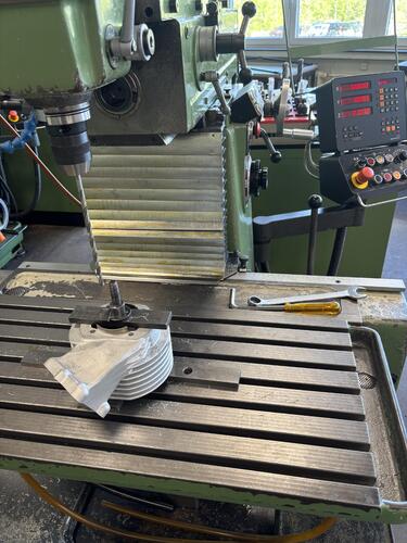

Ist das eigentlich Standard, dass der Italiener die Stehbolzenlöcher zwar 7,4mm aber von jeder Seite mit einem kurzen Bohrer leicht versetzt bohrt?-D Hab bei mir die 7er Bolzen nicht durchgesteckt bekommen und jetzt mit einem langen 7,2er auf der Fräse nachgeholfen.
Keine Sorge , ist schon immer so, aber mit 7,2 wird es schon klappen, falls nötig würde ich die Stehbolzen im nächsten Schritt bearbeiten.
Das passt schon, gebohrt ist am Fuß aufs zehntel genau von den Koordinaten.
Der Fuß passt noch nicht in den gespindelten Block, das werde ich händisch bei gehen.
Grundsätzlich gefällt mir der Zylinder von der Verarbeitung her sehr gut. Mit den verbohrten Löchern ist nicht schön, aber da der Rest sehr gut aussieht, ist das zu verschmerzen.

vor 20 Stunden schrieb schlucke:
Ja, leider.
Bei 51 hub / 97 nehm ich qualitative std . Bolzen. Sind bis auf gewinde 6.5mm
Ich hab die bis jetzt immer von beiden Seiten mit der Handreibahle (weil vorhanden) mit 7,0 und dann mit 7,2mm aufgerieben.
Mit Spiritus geht das wie Butter.

ich hab 53 Hub und die polini Bolzen, die sind genau 7mm. Da der Lochstich genau passt, hat’s überall schön Luft an den Bolzen.
Bearbeitet von schlucke
vor 15 Stunden schrieb schlucke:
Hattest glück.. bolzen die mittig durch auch 7mm haben passen selten bis nie..
vor 3 Stunden schrieb lukulus:
Ich war sehr positiv überrascht, dass die das Lochbild perfekt getroffen haben.
Ich hab das ja auf der NC Fräse gebohrt und die Koordinaten aller 4 Bohrungen vorher mit der Zentrierspitze aufgenommen.
Die Bohrungen haben auf die dritte Kommastelle gepasst. Ich hatte exakt 54,000x56,000
vor 17 Stunden schrieb schlucke:
