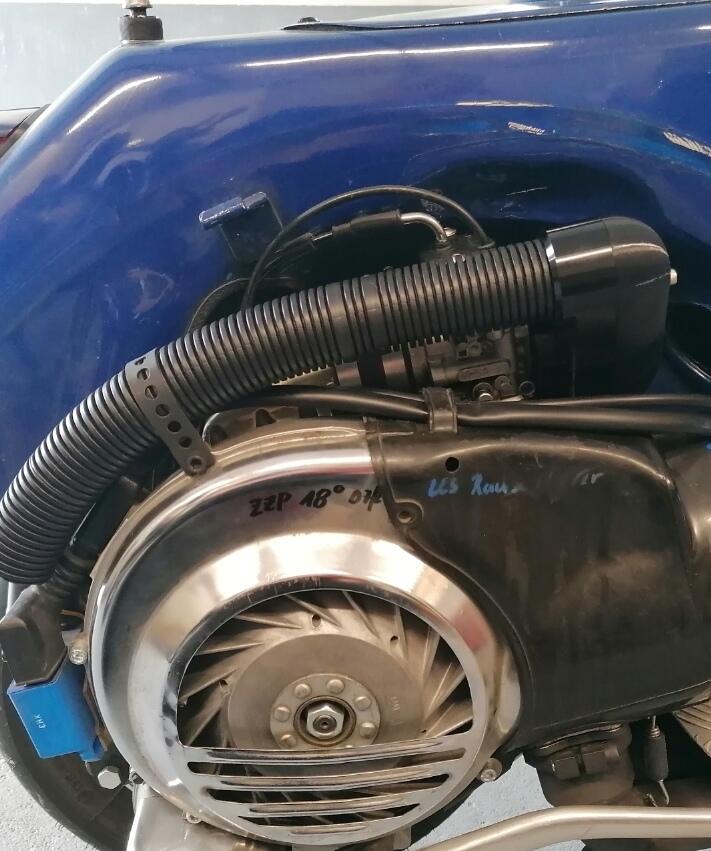

Ich glaube es handelt sich hier um ein Fränkisches well leerrohr.
Das ist innen nicht glatt ist wie ein Staubsauger Schlauch sondern schön Wellig, das kann schon ordentlich Lärm fressen.
Ich weiß es aber nicht näher.

Am 21.7.2024 um 22:44 schrieb zochen:
bei meinem letzten Projekt konnte ich durch Zufall einen Staubschutzbalg von einem Fiat Panda Stoßdämpfer finden. Er ist sehr ähnlich zu einem PX Ansaugbalg. Dazu einen Rüssel am Rahmen wie GS4 gefertigt und wird auf einem Selbstbau-Luftfilterkasten wie GS4 wieder aufgenommen. Ansauggeräusch ist nicht zu hören.
Motor:
VMC 244, Pinasco SI28, DS auf Curly unter der linken Seitenhaube. Es bollert nur dumpf der Schalldämpfer. Für mich ein super Klang.
