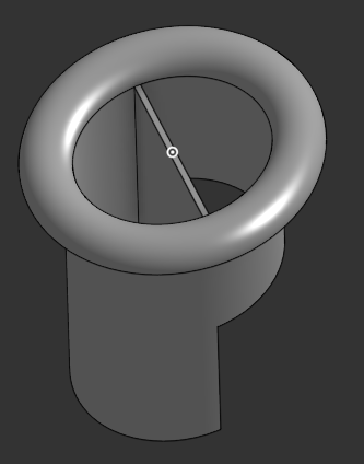

  • Aufgrund der Nachfrage von @MarcelTwollte hier zwei Modelle zum selber Drucken einstellen, die ich mal für einen sehr guten Freund gemacht habe.   1. Gerade Anordnung, zwei gleichlange Röhrc
  • Ich glaube das hier war das Ding:     Sollte einfach über den MRP-Dumbo-Halter geschraubt werden.   Hier die STL-Datei: KurzerMRPTrichter.zip

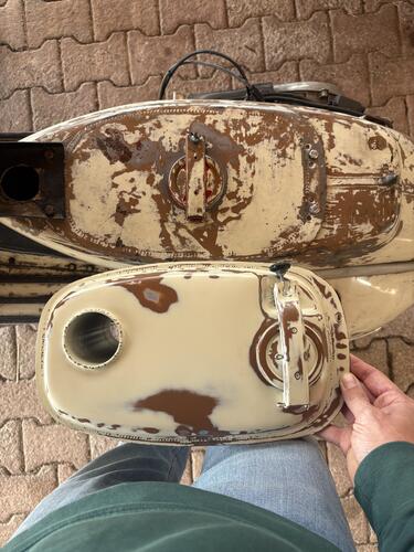

Hier mal meine version, somit musst den rahmen nicht zerschnibbeln. Vom @vespa-joe übernommen. Leiser ist das ganze natürlich nicht geworden. Aber mit dämmmatten für mich völlig ok.
vor einer Stunde schrieb mrfreeze:
Ich hab den Rahmen nicht zerschnitten, hab lediglich in die Tunnelabdeckung 3 Löcher gemacht und Rohre reingesteckt. Den Trichter hab ich auch unter der Sitzbank.
Die Luft reicht für meine 260ccm locker aus!
Fahren kann man das auch komplett ohne Loch. Die frage ist halt, hast du Leistungsverlust, und wieviel. Das kann man am Prüfstand dann schön sehen, ohne Loch im Tank, mit Loch im Tank, und dann mal schlauch ganz weg….

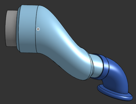

Moin Zusammen,

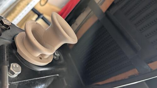

ich habe das bei meinem Rennente so mit Druckteilen in TPU gelöst. Habe dummerweise keine aktuellen Bilder vom Endzustand. Aber für einen Eindruck sollte es reichen. Der Schlauch Vergaser/Rahmen ist wahrscheinlich nur passend für mein Setup, aber wenn jemand es ausprobieren will, es sind etwa 120g TPU, also nicht die Welt. Und wenn jemand mir eine Skizze macht, was nicht passt, dann kann ich das auch anpassen.
Zuluft.zip
Das graue Stück sitzt auf dem 35 Keihin. Der Schlauch Hellblau hat 0,1mm Spiel, damit gleicht sich das aus beim Einfedern. Das Stück besteht aus Innen- und Außenwand, dazwischen fast hohl (Druckeinstellung, z.B. 15 Infill).

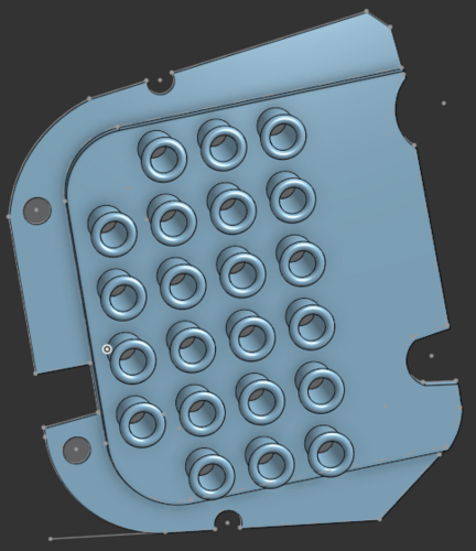

Als Biotop habe ich dieses Stück, nicht 100% passgenau, aber passt sich an.

Und für das Loch unter dem Sitz dieses. Passt noch unter die Blechhalterung.

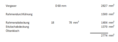

Der Flaschenhals für die Luft ist definitiv die Rahmendurchführung, Öltankloch habe ich noch nicht mitgerechnet:
Setup ist:
Malossi 221, Keihin 35, Marc one, 27kW laut Schein.
Habe den Roller noch nicht so lange und gerade erst TÜV. Bin vorher nur ein wenig gefahren mit nem Schaumstofffilter. Das ist schon ein großer Unterschied. Fahre aktuell eine 178 HD. Scheint also genug Luft anzukommen.
