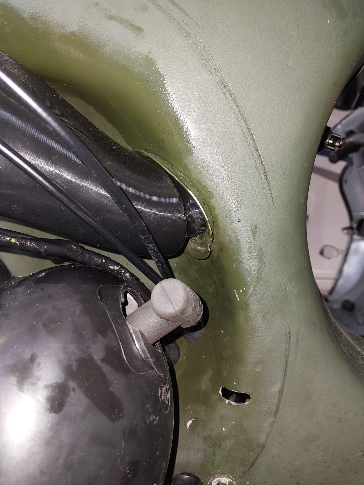

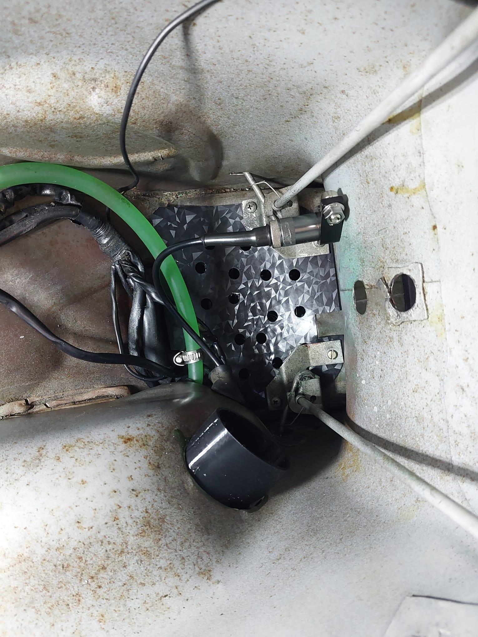

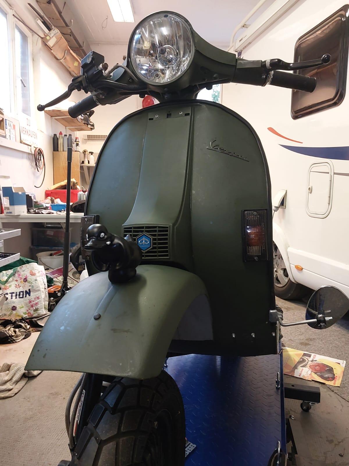

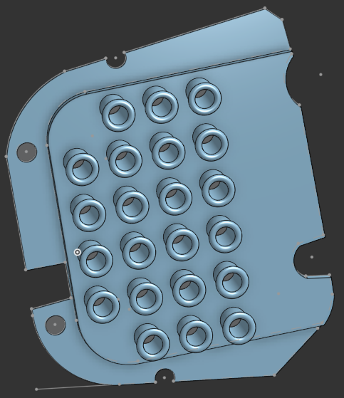

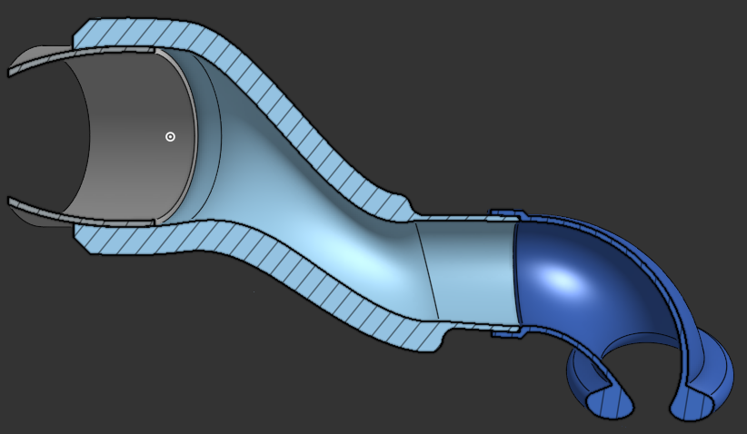

  1. Moin Zusammen, ich habe das bei meinem Rennente so mit Druckteilen in TPU gelöst. Habe dummerweise keine aktuellen Bilder vom Endzustand. Aber für einen Eindruck sollte es reichen. Der Schlauch Vergaser/Rahmen ist wahrscheinlich nur passend für mein Setup, aber wenn jemand es ausprobieren will, es sind etwa 120g TPU, also nicht die Welt. Und wenn jemand mir eine Skizze macht, was nicht passt, dann kann ich das auch anpassen. Zuluft.zip Das graue Stück sitzt auf dem 35 Keihin. Der Schlauch Hellblau hat 0,1mm Spiel, damit gleicht sich das aus beim Einfedern. Das Stück besteht aus Innen- und Außenwand, dazwischen fast hohl (Druckeinstellung, z.B. 15 Infill). Als Biotop habe ich dieses Stück, nicht 100% passgenau, aber passt sich an. Und für das Loch unter dem Sitz dieses. Passt noch unter die Blechhalterung. Der Flaschenhals für die Luft ist definitiv die Rahmendurchführung, Öltankloch habe ich noch nicht mitgerechnet: Setup ist: Malossi 221, Keihin 35, Marc one, 27kW laut Schein. Habe den Roller noch nicht so lange und gerade erst TÜV. Bin vorher nur ein wenig gefahren mit nem Schaumstofffilter. Das ist schon ein großer Unterschied. Fahre aktuell eine 178 HD. Scheint also genug Luft anzukommen. Rennente übrigens deshalb: Fragen und Kritik gerne. Gruß Dieter
