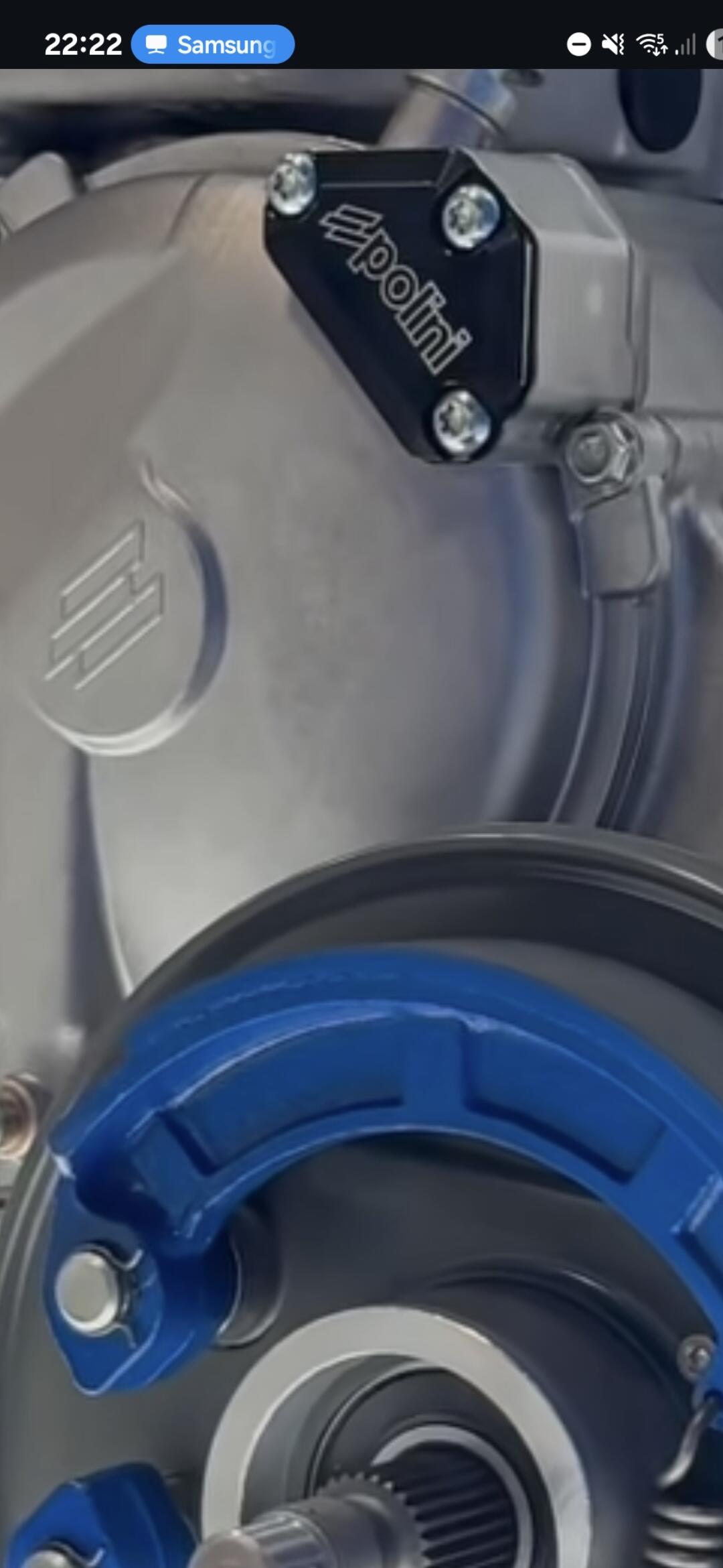

Polini auf der Eicma 2025.
Neuer Kupplungsdeckel mit ich weiß nicht was das sein soll dran. Jemand ne Ahnung?
