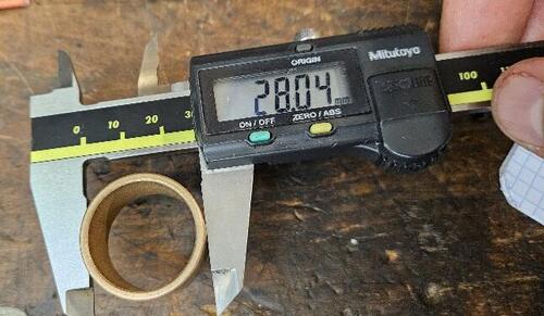

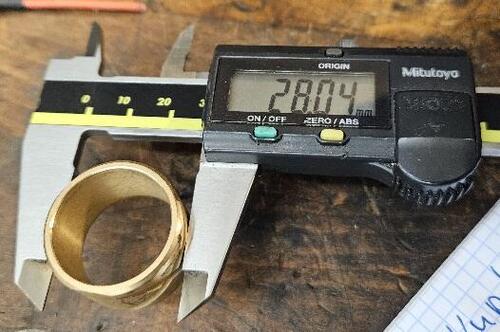

Ich habe das nochmal als Anlass genommen und heute meine 8 gebrauchten Piaggio Cosa und PX Ritzel vermessen *, die aktuell noch rumlagen, um da keinen Mist zu verbauen: Sie lagen alle zwischen 28.10mm und 28.13mm. Ein gebrauchtes FA mit 28.14.

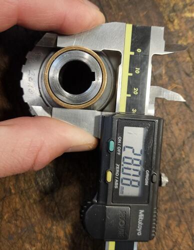

Die Piaggio Cosa Grundplatte von ca. 2010 mit neuer aufgepresster Piaggio Buchse liegt bei 28.08mm.
Interessant wäre sicher noch was eine aktuelle PIAGGIO Grundplatte mit aufgepresster Buchse hat! Ebenso was der Durchmesser ohne Buchse ist.
Gebrauchte 108er und 96er Grundplatten die noch rum lagen haben eher 28.04mm bis 28.00. Manche sind auch konisch abgenutzt.
Die neue Piaggio Bronzebuchse hat 28.04, genauso die SIP Messingbuchse!
Innendurchmesser war jeweils 24.04.

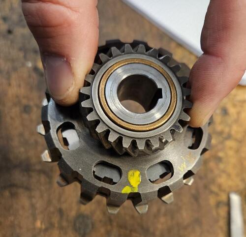

Wenn ich das 28.10 Ritzel mit der neuen Grundplatte (28.08) kombiniere, klemmt das sogar ganz leicht, so dass es von alleine nicht rausfällt, wenn man vorsichtig nur das Ritzel festhält:
Die Kombi hat jedenfalls kein fühlbares Spiel, lässt sich aber ohne Probleme drehen.
War jetzt auch noch eine interessante Erfahrung...
*Ich messe mit einem kalibrierten Mitutoyo absolute AOS, ohne den Schieber am Daumengriff zu drücken oder zu ziehen, denn das führt bekanntlich zu Fehlern.
Bearbeitet von Pholgix

Das ist sicher gut, für die zu großen Zubehör Ritzel (z. B. FA). Bei dem (sicher gerechtfertigten) Preis sollte man aber vorher alle Teile ordentlich mit einem präzisen Messschieber vermessen, nicht dass die teurere Buchse nach dem aufdrücken nicht mehr ins Ritzel passt oder der Spalt zu eng ist. Ich würde das an eurer Stelle dazu sagen, um Klarheit zu schaffen.

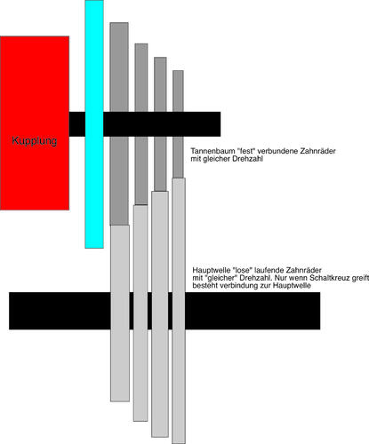

Eine Synchronisation der Gangräder braucht Platz - das sehe ich als Problem. Aber im Grundprinzip kann ich da keine Probleme oder Unterschiede erkennen.
Wie schaffe ich es die "Hauptwelle" und die Zahnräder damit synchron zu laufen?
Das ist mein Problem (im Verständnis)
Wenn ein Gang eingelegt ist, egal welcher, drehen sich die anderen Zahnräder mit der "gleichen" Drehzahl wie die anderen (nur durch die Übersetzung dann dementsprechend schneller/langsamer im Verhältnis)
Wo ist mein Gedankengang nicht richtig?
Nein, jedes Gangrad Paar dreht mit einer anderen Drehzahl zu den Nachbar-Paar.

Die Synchronisierung müsste über das Schaltkreuz funktionieren.
Während des Syncronisierungs Vorganges hat keines der Gangräder eine feste Verbindung. Bei fast jedem Getriebe. Es gibt Getriebe bei welchen sich kurzfristig ( sehr kurzfristig ) zwei Gangstufen im Eingriff befinden. Das sind dann die Doppelkupplungsgetriebe, hier sind dann aber nicht beide Kupplungen gleichzeitig geschlossen. Hört man gut bei Röhrl's Pikes Peaks Ritt.
