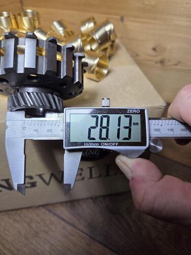

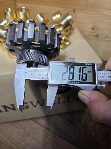

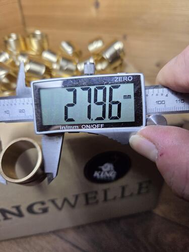

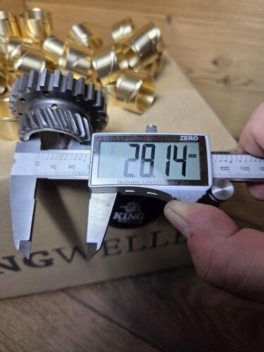

Die Kupplungsbuchsen von Piaggio und anderen Herstellern haben aussen 28,00mm oder gar nur 27,96mm. Die Ritzel von Piaggio, DRT usw haben innen 28,12 - 28,16mm --> das bedeutet dass die Kupplungen die über die Buchse nach aussen zum Korb nicht mehr zentrisch laufen. Das sind dann schon extrem unrunde Bewegungen die da auf der Kurbewelle mitbewegt werden --> bedeutete starke Vibrationen (!)

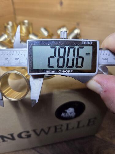

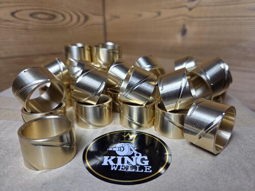

Aus diesem Grund haben wir uns Buchsen mit verringertem Laufspiel fertigen lassen von 28,06 - 28,08mm umd die Zentrizität zu optimieren. Zudem wurde mit der Schmiernut von aussen in Drehrichtung nach innen eine Sackgasse konstruiert um hier Öl einzuleiten, es ist somit keine nach außen verschlossene Struktur. Die Buchse ist zudem einseitig angeschrägt und aus einem für Gleitbuchsen zertifizierten Material gefertigt.
Die Vibrationen die durch die sonst bis zu 0,16mm Durchmesserunterschiede kamen sind somit auf ein Minimum reduziert.
Übliche im Markt erhältliche Ritzel:20251111_181320.jpg20251111_181344.jpg20251111_181306.jpg
Buchsen aus dem Markt:
Buchse mit reduziertem Laufspiel:
Erklärvideo:
Meinst Du nicht, Du vergisst bei deinen Überlegungen den hydrodynamischen Schmierfilm der sich aufbaut und das Teil zentriert?
Und hast Du mal eine aufgepresste buchse vermessen? Die dehnt sich doch noch...
Bearbeitet von Pholgix

Nein. Wir haben die Buchsen von einem Maß 28,06 bis 28,08mm im Programm
vor 55 Minuten schrieb Pholgix:
Die Buchse wird mit maximal 1/100 aufgepresst, schau mal das Video an. Da macht ein "hydrodynamischer Schmierfilm" genau gar nix.
Die Buchse muss auch nur Geschwindigkeitsunterschiede vom Kupplungsinntenteil zum Zahnrad übernehmen bei gezogener Kupplung und nicht im Dauerbetrieb.
Ich möchte mal wissen was hier diskutiert werden würde wäre das bei einem Polrad der Fall, nur weil es jetzt unsichtbar unter Kupplungsdeckel stattfindet ist es nicht weniger schlimm.
Es gibt sogar vecchio Leute die Kupplungskörbe anbohren um sie zu wuchten anstatt die Buchsen in Augenschein zu nehmen und hier das Spiel zu reduzieren.
Sobald die Kupplung eingekuppelt hat, läuft das Kupplungszahnrad mit dem Korb oder den Belägen je nach Kupplungsart und einem zu großen Spiel dezentral zur Kurbelwelle.
Da ist ein Schmierfilm von 4 bis 5/100 absolut ausreichend mit einer Schmiernut.
Bearbeitet von Rally 221
Ich glaube er meint, dass sich das Ritzel beim Trennen über den Ölfilm zentriert und dann zentrisch bleibt, wenn ein gekuppelt wird, oder?
Dann müsste das Ritzel bei einer Buchse von 28,00 und einem Ritzel von 28,14 von im Radius 7/100 Ölfilm getragen werden, denn im Durchmesser sind es 0,14mm Unterschied
Dass ist Buchse 28,00 und Ritzel 28,16mm
also ~3/100 Spiel im Durchmesser reichen da aus.
Mehr wirds dann von alleine wieder.
Bearbeitet von ARO_80

Wir fahren DRT oder BGM... Aber die Ritzel haben was wir messen konnten alle 28,12+

Ich klebe meine Buchsen auch immer ein und kann nichts negatives sagen.
Und ich habe auch die Erfahrung gemacht, dass gebrauchte Piaggio Teile 28.12-28.14 haben.
SIP 23z für 68 hab ich neulich zurück geschickt, weil das 28.22 hatte, FA hatte ich auch schon zu große, das DRT 23z f 68 hatte dann die 28.14. die "Premium" Buchsen sind meist zu klein.
Aus der Thematik raus habe ich mich auch schon gefragt, ob ein engerer Spalt nicht besser wäre, da die Kupplung evtl sauberer trennt, weil das Ritzel und die Reibscheiben nicht taumeln. Zu eng könnte aber vielleicht auch kontraproduktiv sein, hat ja evtl einen Grund warum Piaggio das so groß gewählt hat.
