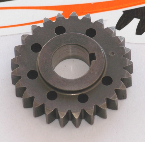

wie kann ich nur anhand eines vor mir liegenden DRT 25er-ritzels erkennen, welches es nun genau ist?
da gibt es verschiedene:
25er für SURFLEX 27/69 PRIMÄRE
25er RESTLICHE 27/69 PRIMÄRE
(und eins 25er für 24/72er)
gibts da DRT interne codes direkt am ritzel? oder abmessungen zum nachmessen?
hab eins angeboten bekommen und möchte mich nicht auf aussagen verlassen, wenn ich im schlimmsten fall das getriebe schrotten könnte...
Bearbeitet von Motorhead
und ein 25er für 24/72er
Das falsche hat um einiges mehr Spiel bei den Zahnflanken
gut, das kann ich aber nicht kontrollieren beim kauf - ausserdem denk ich sprichst du vom vergleich ritzel für 27/69 und ritzel für 24/72.
möcht aber auch gern 27/69 für surflex und standard (rms&co) unterscheiden können!
es muss doch was handfestes geben, was ich direkt am zahnrad nachmessen kann :thumbsdown:
AH! hab ich eh auf den fotos gesehen, dacht aber nicht dass dies ausschlaggebend ist.
VIELEN DANK!
