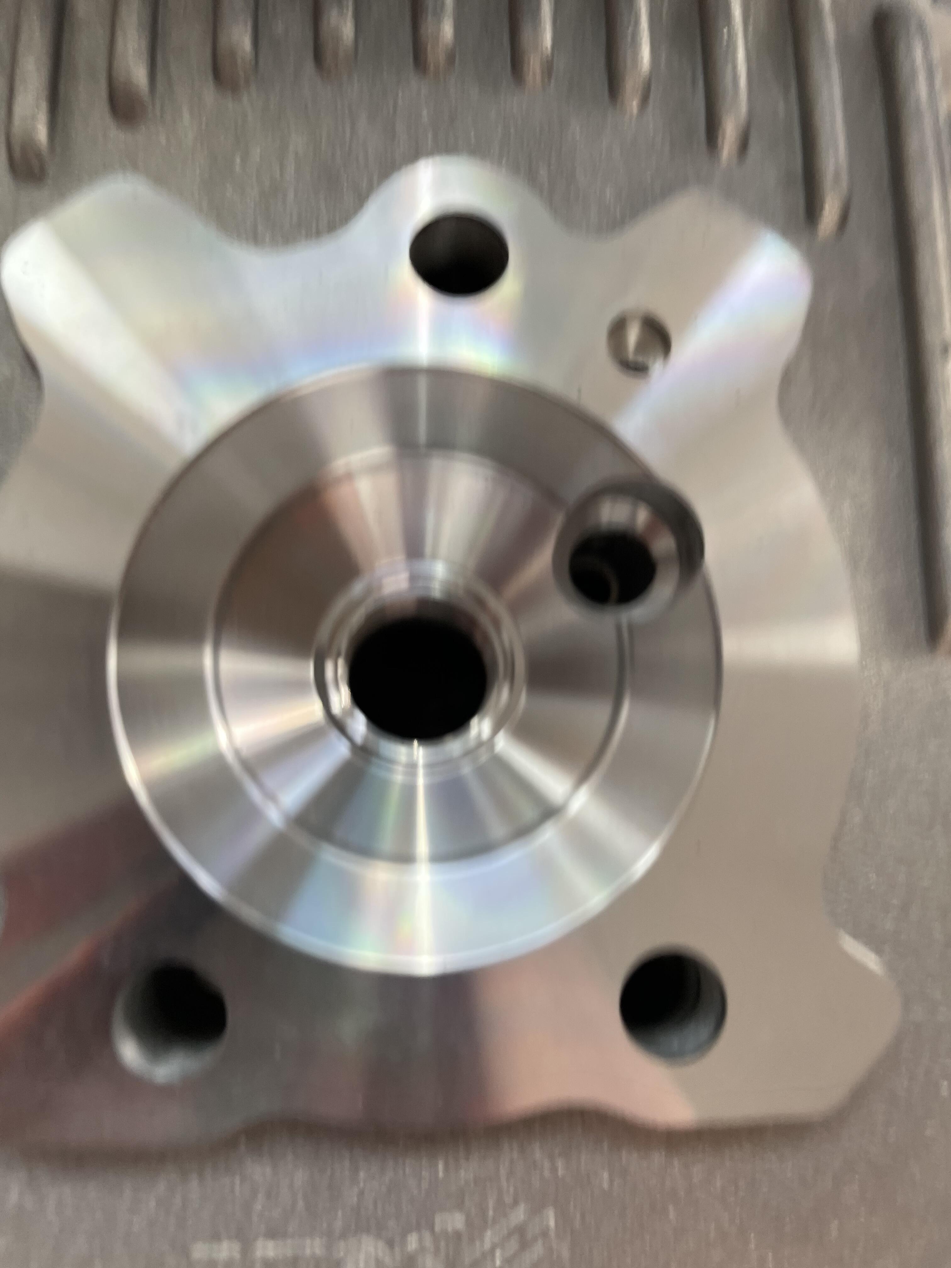

käthe 1963 antwortete auf John Wayne's Thema in Mofas und Mopeds (Piaggio/Motovespa/Peugeot/Motobecane/Velosolex etc bis 1990)Eben mal den Polini Kopf auf dem Dr Evo getestet.Gut aussehen tut er ansich ja.Auf die Schnelle nur die Quetschspalte ermittelt.1,2-1,3mm,ohne Fuß oder Kopfdichtung.Denke so richtig was bringen wird das erst wenn die Verdichtung angepasst ist.Werd den Motor ausbauen alles messen auslitern usw. und den Zylinder entsprechend kürzen.

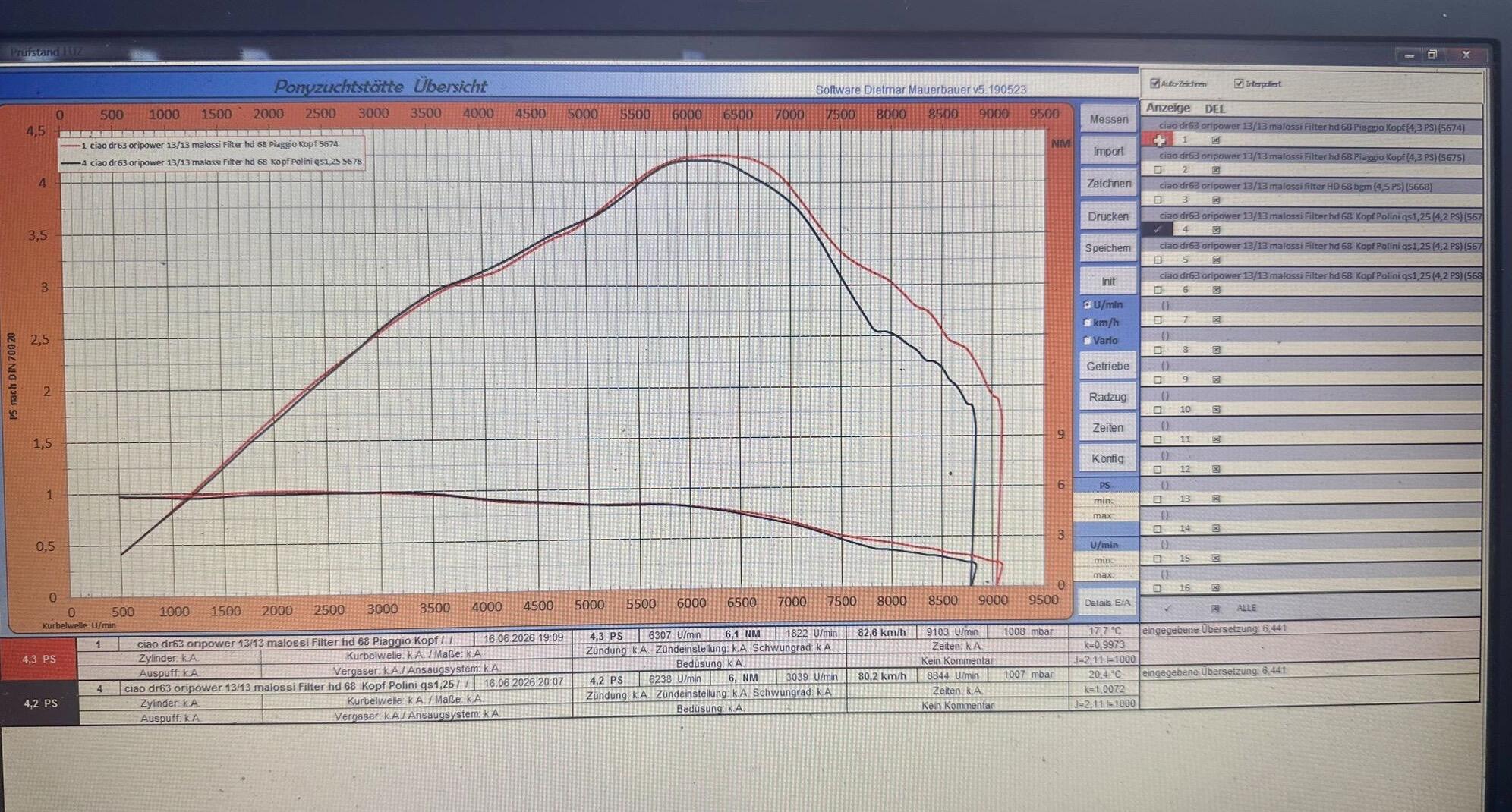

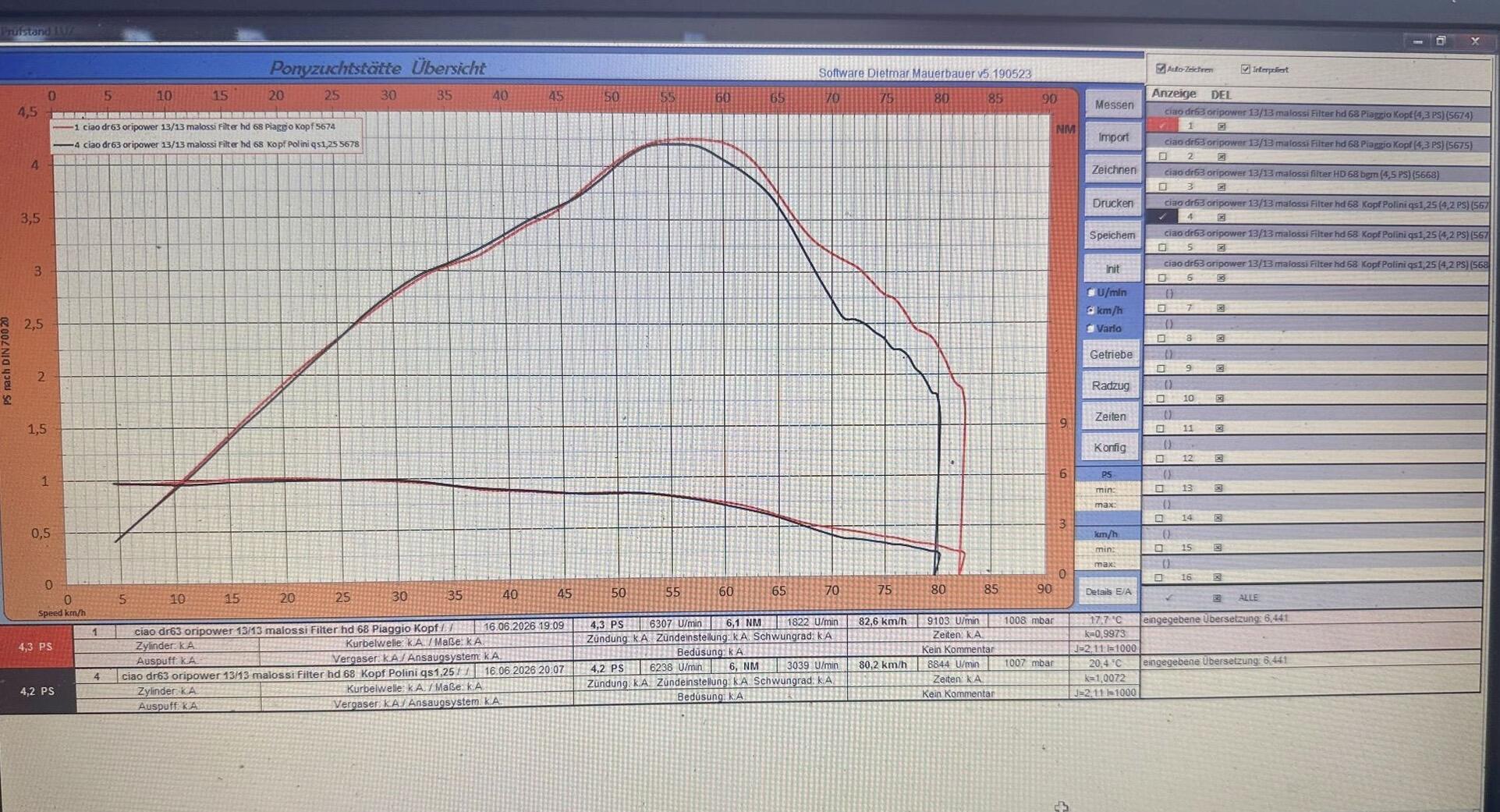

käthe 1963 antwortete auf John Wayne's Thema in Mofas und Mopeds (Piaggio/Motovespa/Peugeot/Motobecane/Velosolex etc bis 1990)Nochmal ein wenig mit der Ciao auf dem Prüfstand rumgespielt.Vielleicht interessiert es ja jemanden;)Zum Setup.Piaggio Block mit Kontaktzündung,Piaggio Welle ,sha13/13,Polini luffi ,Oripower und 50ccm Alu Athena.Einlass komplett auf und mit Welle auf 55/125 gebracht.Auf der Rolle dann Zylinder getauscht.Werkelt nu ein 63ccm dr evo mit original Piaggio Kopf(Ohne Kopf und Fußdichtung).Bisschen mit der Bedüsung gespielt und zum Schluss noch von dem Polini auf Malossi Filter gegangen.. Erste Diagramm zeigt wie feinfühlig der Kram auf die Düsen reagiert.hd 70,68,65. Zweite Diagramm dann jeweils die stärkste Kurve mit den beiden Filtern.Der Malossi braucht mit 68 eine Nummer Fetter als der Polini.Hätte ich nicht gedacht das da so viel geht.Ggf Wäre da so ein gedruckter Trichter interessant zu testen.Mal schauen. Zum Schluss dann noch der Athena mit ins Diagramm genommen.Läuft jetzt mit 6.5er Monogetriebe und Piaggio Riemenscheibe ca.83mm und 17zoll Rädern,Gute 65gps;) Getestet wird noch der Wechsel auf einen gescheiten 43mm Polini Kopf.Dann kommen noch Kurven auf km/h hinterher.Zum Schauen und vorstellen was das auf der Straße macht mit dem Monogetriebe eigentlich besser zum veranschaulichen..
