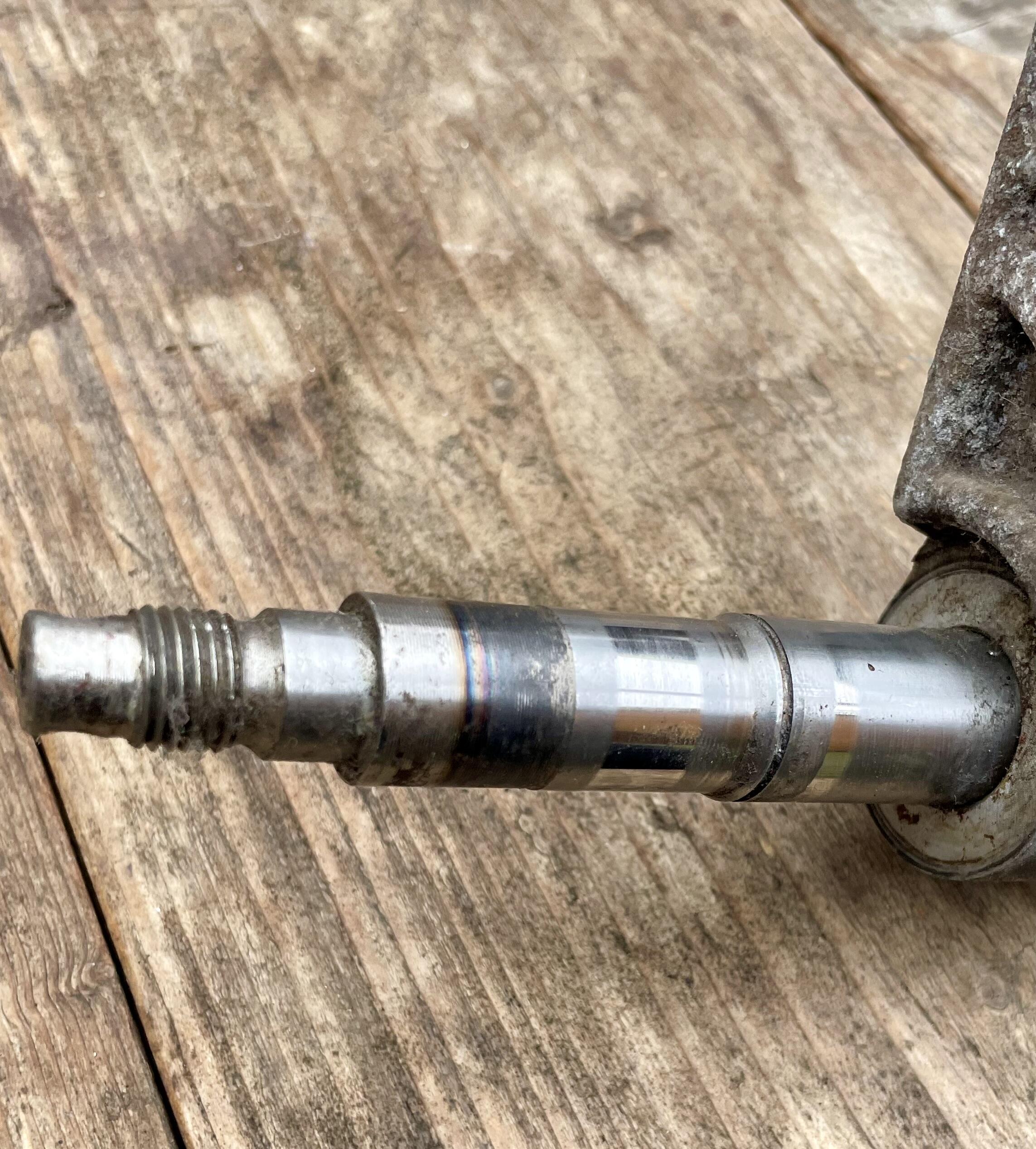

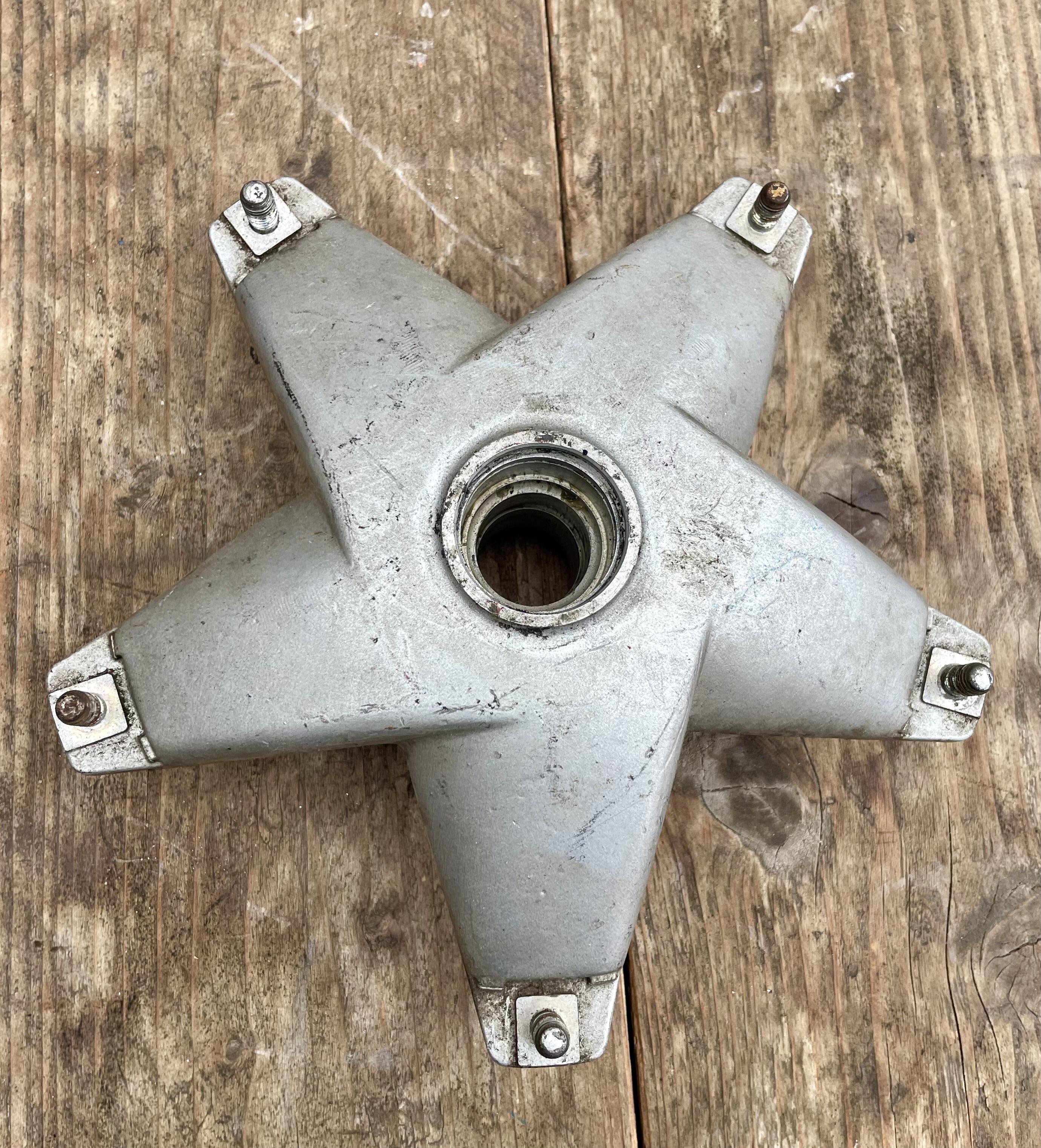

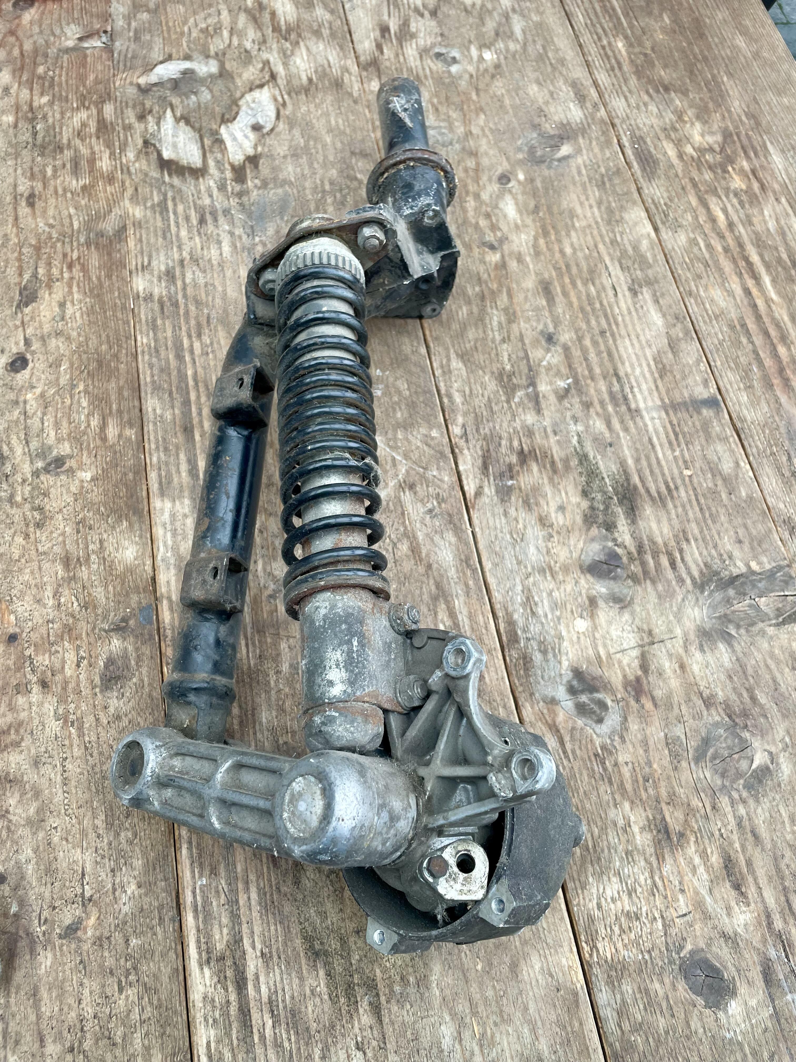

  3. Wie auf den Bildern zu sehen.Die Skr Gabel hat nur oberflächlichen Rost.Schwingenlager und die Achse sehen gut aus und sind unbeschädigt.Kann gern von allen Teilen auf Wunsch auch Detailbilder machen.Der skr Stern ist nur dreckig ansonsten in einwandfreiem Zustand.Die et2 Gabel ist halt mal unfachmännisch ausgebaut worden 😂der ganze Rest „untenrum „ ist aber komplett in Ordnung.Ich rufe mal 50€ pro Artikel auf.Liegt in 41812 Erkelenz

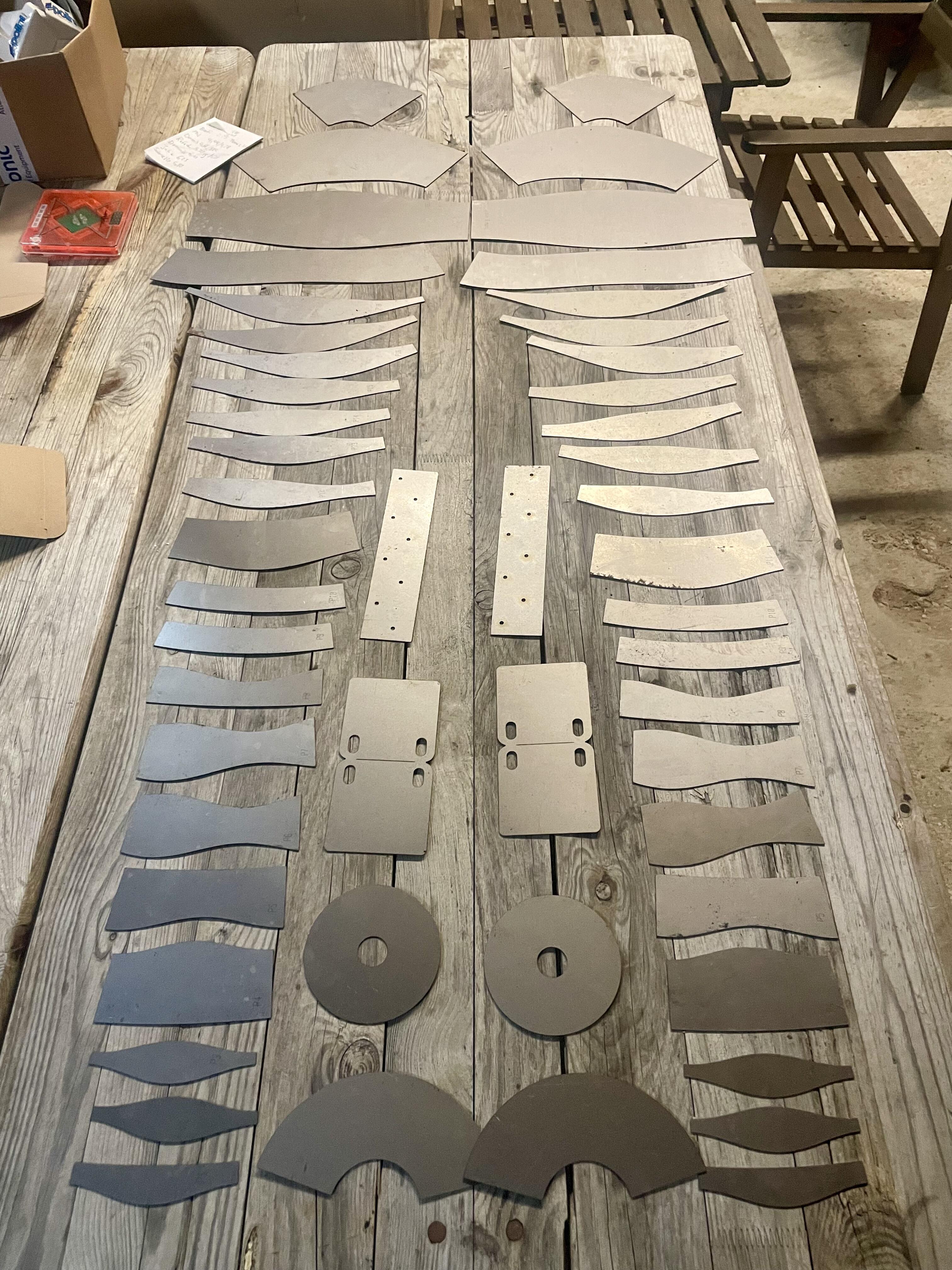

  6. Ich komme einfach nicht mehr dazu mir die Anlagen fertig zu machen.Zum wegoxidieren viel zu schade,daher an liebevolle Schweißerhände abzugeben.Zwei komplette Blechsätze,wie auf dem Foto zu sehen,abzugeben.vb 150 pro Satz. Alles meins und liegt in 41812 Erkelenz

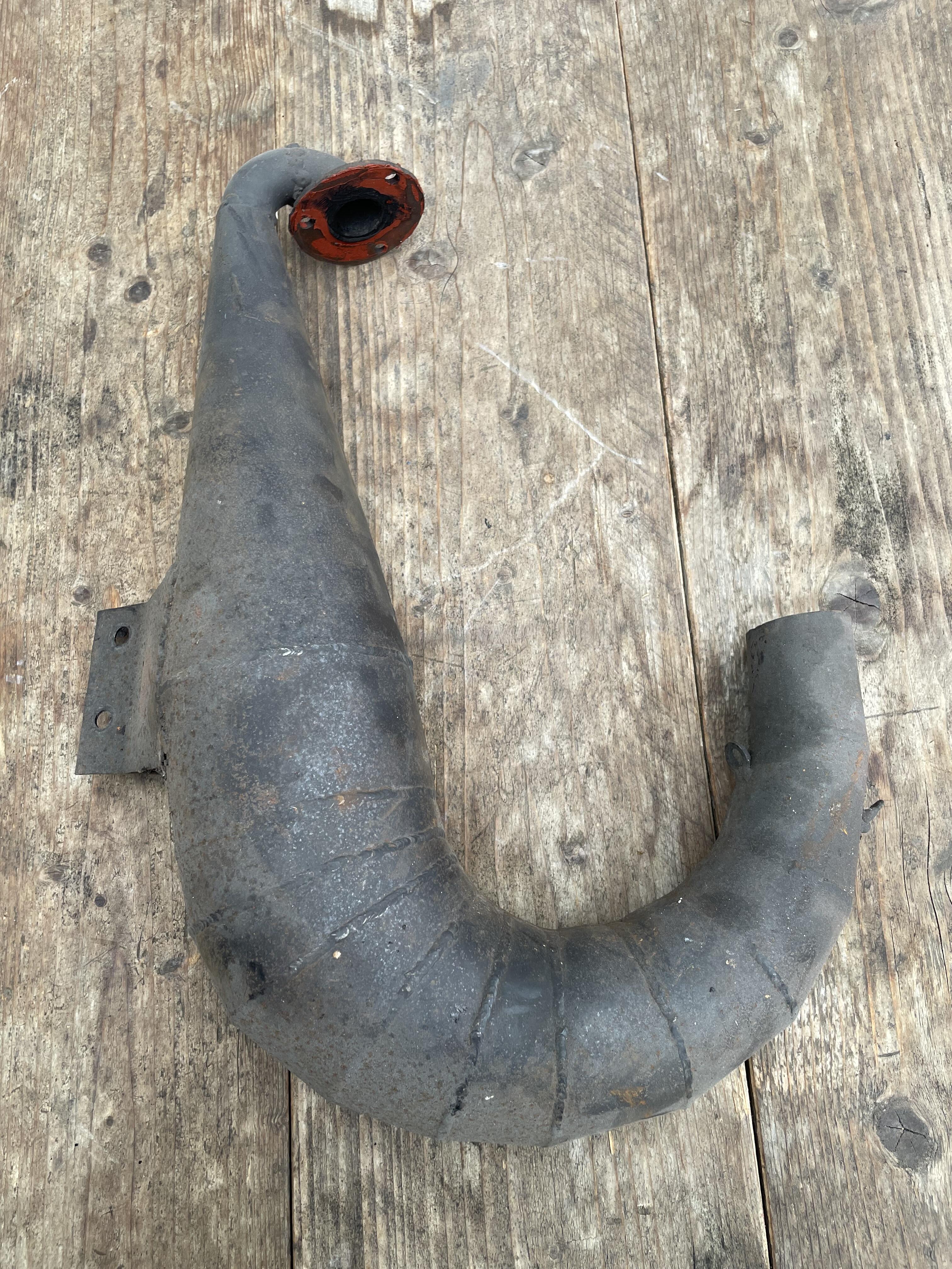

  7. In der letzten Ecke meiner Grabbelkisten gefunden.Franz ohne Krümmer,Dämpfer oder Befestigungsmaterial.Ggf kann einer von Euch was damit machen?;) Ich sag mal vb 50€ Ist meins und liegt in 41812 Erkelenz Basti

  9. Kurze oder lange Schwingarme,gibt es da vor oder Nachteile?Vermute das die dünnen Federn der älteren Modelle auch weicher sind.Wären diese, in Kombination mit Zusatzdämpfern,zu empfehlen?Oder doch am besten auf die längeren Schwingarme mit den dicken Federn gehen?

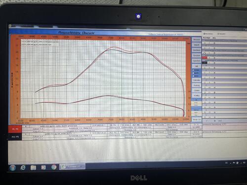

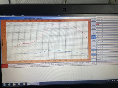

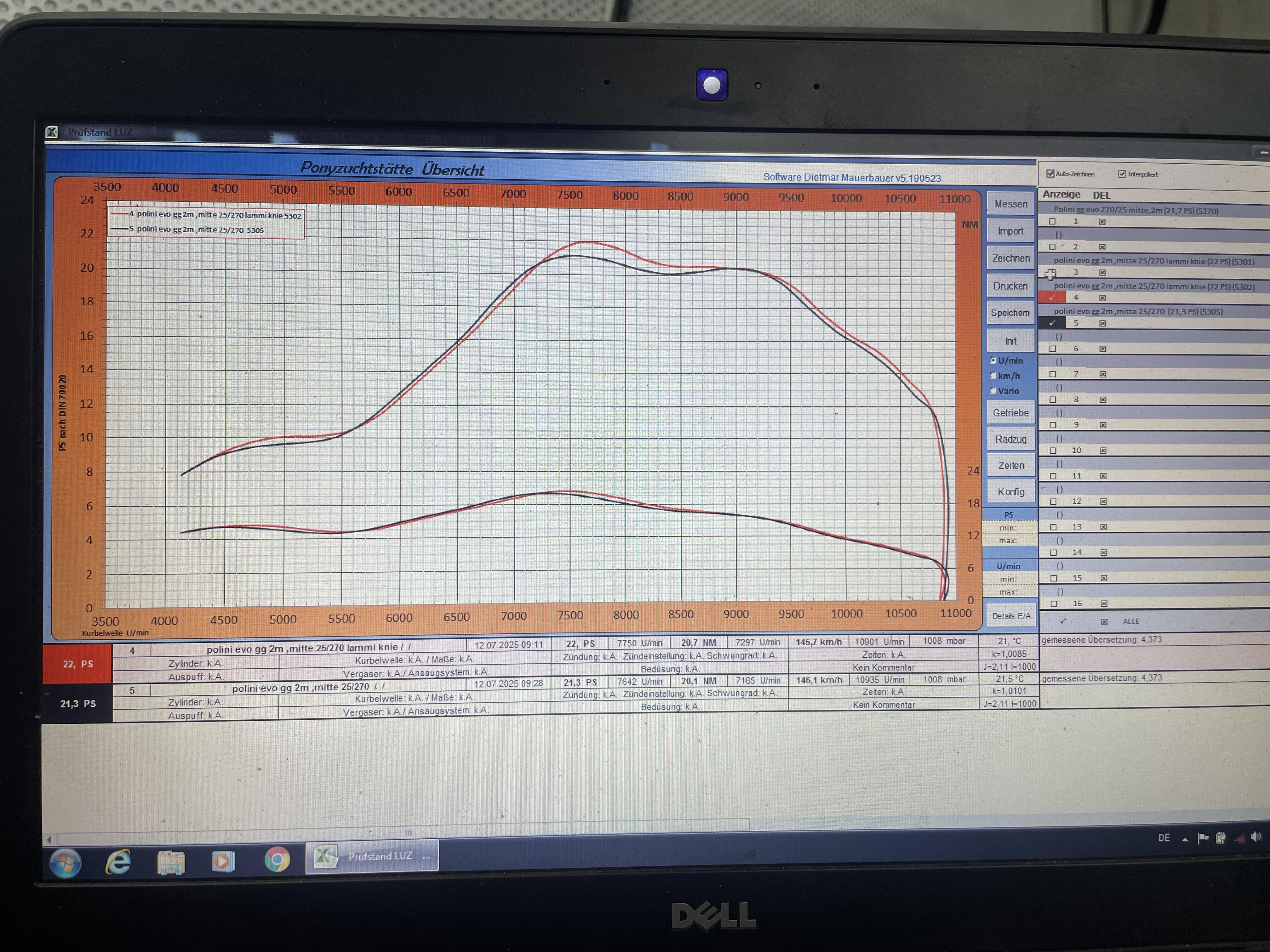

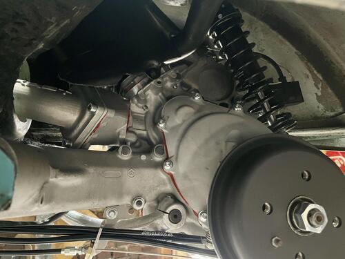

  10. Hab noch ein klein wenig getestet.Erstes Diagramm,die Zündung von statisch auf 2m geschaltet.Zweites Diagramm,anderer Tag,den Lambretta Ansaugschlauch testweise vom mikuni runter gezogen.Anders als erwartet lief es mit dann doch besser;).Bedüsung geh ich auf der Straße bei sobald das Kennzeichen drauf ist.Denke aber das das jetzt schon recht nah am Optimum ist.

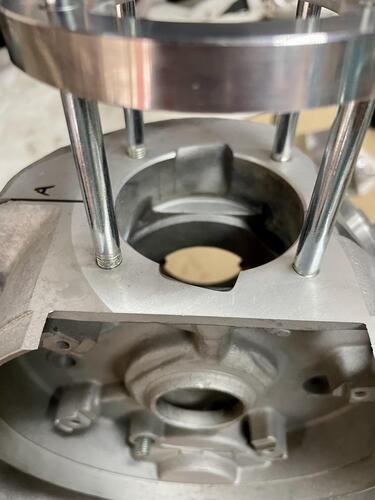

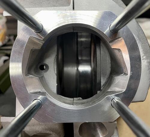

  11. Bilder vom Einlass hab ich leider nicht gemacht.Jedenfalls ohne aufschweißen oder Durchbrüche.Idee war halt den Zylinder erstmal unbearbeitet abzudrücken.Bisschen Spielerei.Bisschen Auslass braucht der Auspuff halt.Eigentlich müsste der Zylinder was runter und dann mit dem Vorauslass hoch.Da das Moped für die Freundin gedacht ist,reicht das aber auch erstmal.Bisschen kommt sicher noch mit der Zündung und etwas angepasster Bedüsung.Das Ding war noch nicht auf der Straße,werde berichten;)
  12. Hier mal die erste Kurve von meinem frisch gebauten Motor.Quasi auf der Rolle das erste mal angerissen.Kurz zum Setup.Italkast Ansauger,Overrev Zündung,54Hub Fabbri Kurbelwelle und Falk R Ares,Mikuni tmx 30.Zylinder und Kopf unbearbeitet.Mit einem 10,5mm Spacer komm ich auf 130,184 mit den Steuerzeiten,bei 1mm qs.Zündung steht noch bei 18 grad statisch.Nadel mitte nd 25 hd270,also alles zum Start noch auf der fetten Seite.
  13. Hat einer den Brennraum ausgelitert?Kann man den Zylinder bei 54 hub und 184 grad Auslass mit 1mm Quetsche fahren,oder schon zu wild ?

  16. Werd jetzt mal die 90iger wieder einbauen.Mahr Verstellbereich macht ja eigentlich nur Sinn.Das lange Malossi Getriebe habe ich auch noch liegen,war auf meinem Setup aber zu lang.Werd noch ein wenig mit anderen Gewichten testen..Gibt es vor und Nachteile zwischen diesen beiden Wandlern?Drin war jetzt der linke,auch gute 100gramm leichter.. In Summe gute 1,7kg die an der dünnen langen Ausgsngswelle hängen;(
