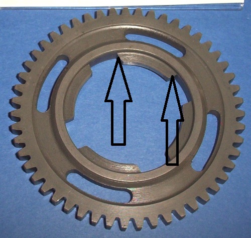

schau dir mal die inneren anschläge der gangräder an, da wo die schaltklaue das gangrad anschlägt ( wenn der gang eingerastet ist. d
die ecken sollten nicht verrundet sein.
post-15011-053502900 1309023829_thumb.jp
mach ich. wär ja schön, wenns das wär - der erste kommt ja eh neu...

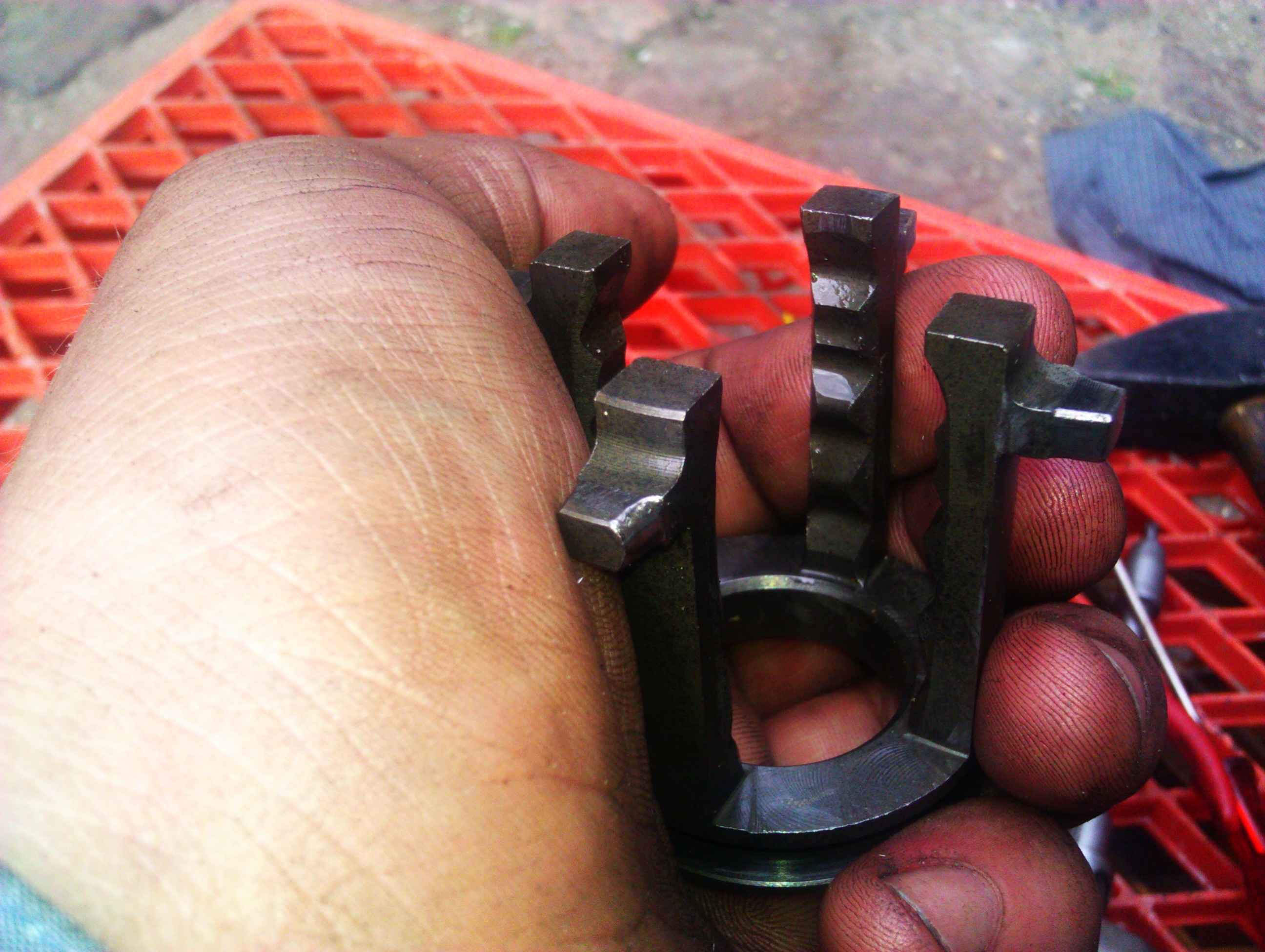

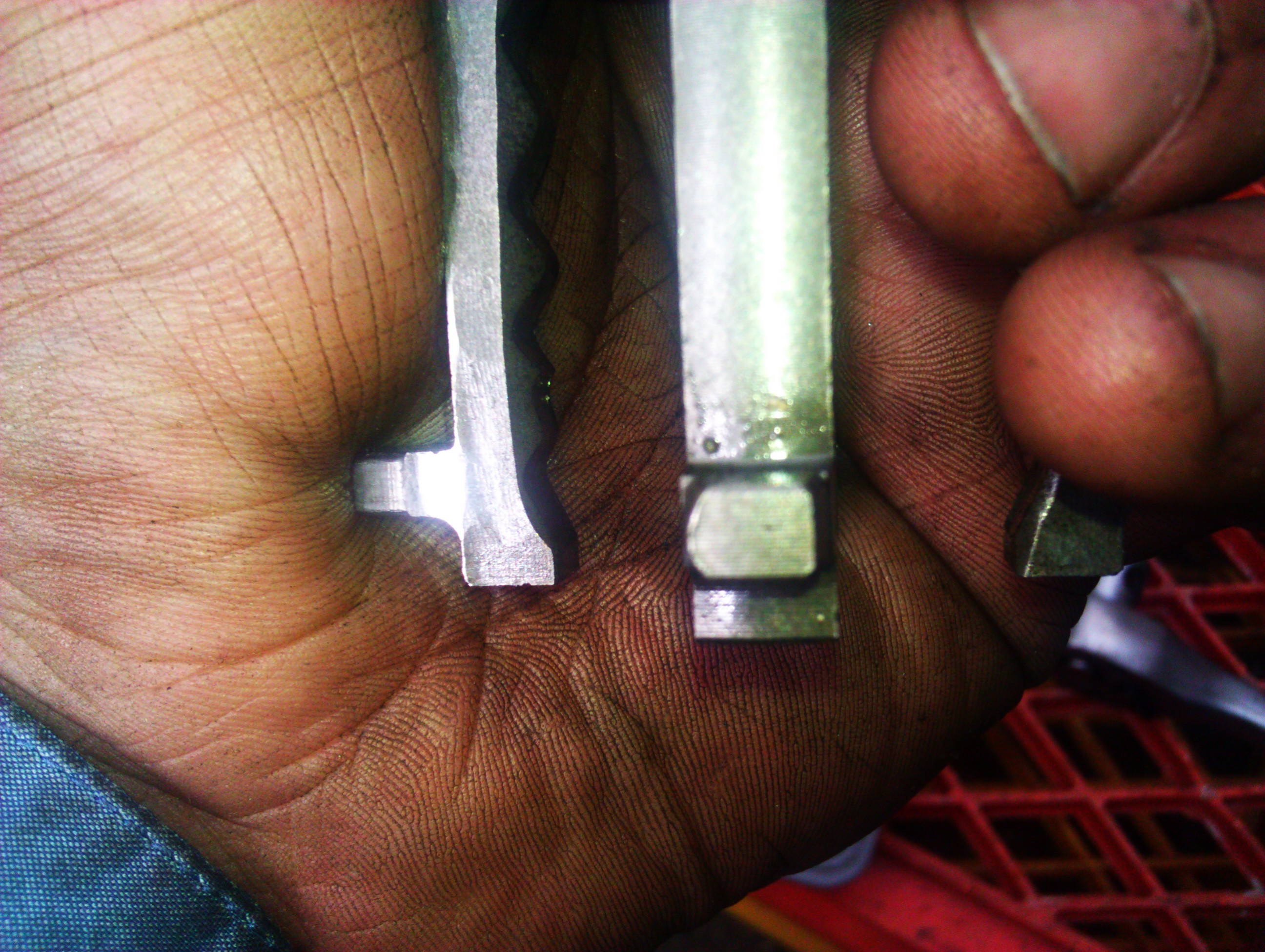

Das Gangritzel sah tatsächlich scheiße aus. Die DRT-Klaue aber auch. Und das nach 1000km oder so. Der erste Gang hatte zwar Springneigung. Ich habe das aber kompensiert indem ich vor Reso in den zweiten geschaltet hab. Er ist also nicht wirklich oft gesprungen und wenn dann nur in den Leerlauf. Keine harten Schläge aufs Getriebe.
Hätt ich ja jetzt irgendwie mehr erwartet, von der Klaue. Kost ja immerhin das doppelte von der LTH-Klaue. Da dachte ich schon, dass sie mehr kann. Vielleicht ists aber auch einfach wahr, dass die alle nach kurzer Zeit so aussehen, dann aber Ruhe ist? Ich hab mir in der Garage mal 3 Originalklauen angeschaut. Manche davon kamen aus O-Motoren ohne Leistung. Die sahen alle so aus...
post-12783-044421400 1309109911_thumb.jp
post-12783-037238200 1309109913_thumb.jp
so hab ichs mir auch zusammengereimt - nicht immer muss eine so aussehende klaue springen! wobei deine schon rund bis zur mitte ist, schon heftig...
