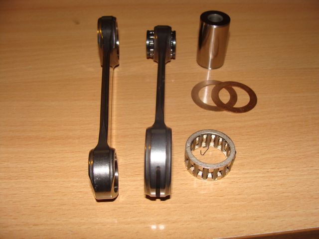

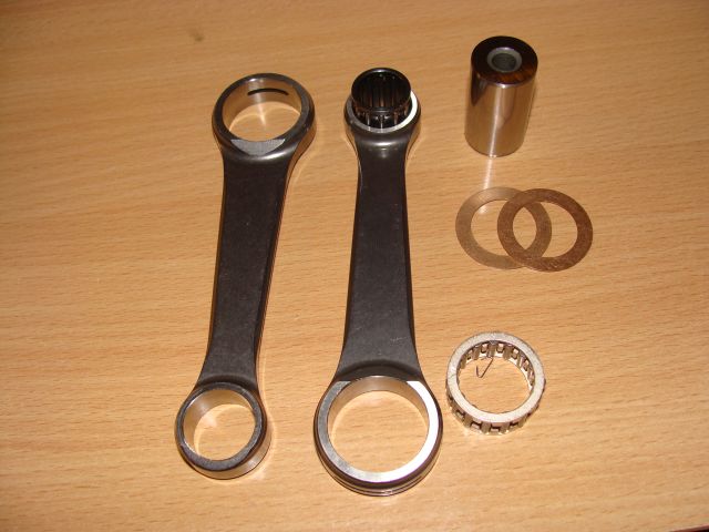

neue 105 pleul, die der drt in seine wellen verbaut. sind aus dem vollen gefräst, machen einen sehr qualitativen eindruck :thumbsdown:

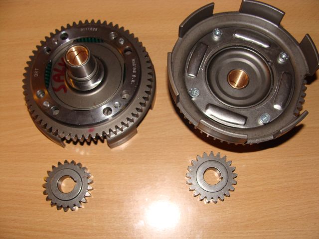

und hier die primär. 60-21
am we zerleg ich dann mal eine, und schau wegen der H4 kulu verträglichkeit. aber das repkit ist das standart teil, sprich, es müsste passen.

sicher das die pleulkits aus dem vollen gefräst sind ?
sehen sehr gut aus !
mhh, so seine aussage. sind recht dünn( im vergleich zu den standart) aber auch " recht " schwer.
sind aber leider auch fast doppel so teuer als die alten 105 pleul, die er im programm hatte
Sind aus vollem!
hat er mir auch gezeigt und mir so erklärt... :thumbsdown:
ich dachte die wären geschmiedet !ok
wenn ich ehrlich sein darf, bin ich auch der meinung. :thumbsdown:
würd was dagegen sprechen? also qualitativ meine ich.
oder besser gesagt, wo ist das für und wider zwischen beiden arten von pleul ?
