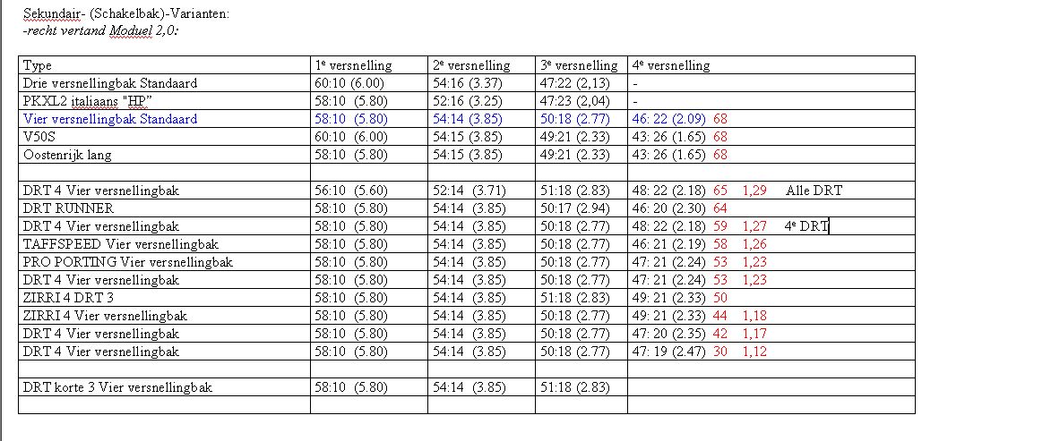

Vielleicht erklärt dies einiges:
versnellingsbak = getriebe/gearbox
