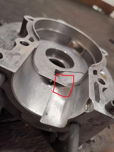

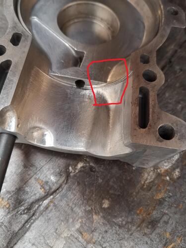

bubu50n antwortete auf John Wayne's Thema in Mofas und Mopeds (Piaggio/Motovespa/Peugeot/Motobecane/Velosolex etc bis 1990)Hi zusammen, ich hab jetzt die Überströmer an der Ciao auf den DR Evo angepasst und eine Frage: Ich hab mich im Internet ein bisschen inspirieren lassen, da wird dann des öfteren im Bereich der Überströmer zum Kurbelhaus (bzw. andersrum) so ne Rutsche/Übergang hingefräst. Ich hab bei mir den Bereich mal angedeutet: Machen, oder bringt das nix? Dank und Gruß, bubu

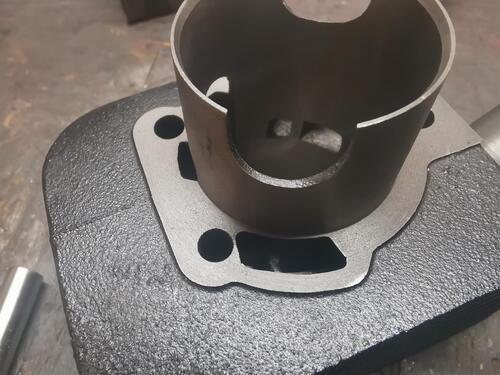

bubu50n antwortete auf John Wayne's Thema in Mofas und Mopeds (Piaggio/Motovespa/Peugeot/Motobecane/Velosolex etc bis 1990)Das mit der Wandstärke schaue ich nochmal, danke für den Hinweis! Sollte ich den dann doch verbauen wäre abdrücken eh obligatorisch! Aber, ich warte noch auf Antwort vom SCK, da hab ich das Gerät nämlich kürzlich gekauft. Gruß, bubu

bubu50n antwortete auf John Wayne's Thema in Mofas und Mopeds (Piaggio/Motovespa/Peugeot/Motobecane/Velosolex etc bis 1990)Wie immer: Vielen lieben Dank! Ich hab das Ding extra erstmal nur befingert. Ich hab da mal ne entsprechende Anfrage an den Händler geschickt, vielleicht geht da ja was. Wenn nicht, werd ichs wohl mal drauf ankommen lassen und den Stehbolzen mit fett Dichtmasse einsetzen. Gruß, bubu

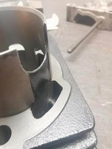

bubu50n antwortete auf John Wayne's Thema in Mofas und Mopeds (Piaggio/Motovespa/Peugeot/Motobecane/Velosolex etc bis 1990)Mal ne Frage zum 63er DR Evolution: Ich hab hier son Ding aus der Schachtel neu: Wird das dicht beim Stehtbolzen? Da sind ca. 0,2-0,3 mm Dichtfläche dazwischen. Ich hab das ganze mal mit Shopbildern im Internet verglichen. Das sieht da auch eng aus, aber nicht so eng. Oder hab ich da ein schlechteres Exemplar erwischt? Hier sieht das auch so aus als wäre der Gusskern ein bisschen mehr verrutscht (im Vergleich zu den Shopbildern): Ansonsten sieht der aber gut aus. Gruß, bubu

bubu50n antwortete auf John Wayne's Thema in Mofas und Mopeds (Piaggio/Motovespa/Peugeot/Motobecane/Velosolex etc bis 1990)Vielen lieben Dank! Wieder was gelernt. Da hab ich mir was angelacht .

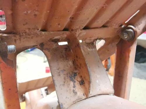

bubu50n antwortete auf John Wayne's Thema in Mofas und Mopeds (Piaggio/Motovespa/Peugeot/Motobecane/Velosolex etc bis 1990)Hi zusammen, ich habe mal wieder ein paar Fragen zur Ciao 1. Serie: Der Hauptständer bei mir ist mit einer 10er Schraube (M10x110, Sechskantkopf) und zwei Muttern befestigt. Die Schraube sieht auch so aus, als wäre die da über 50 Jahre montiert gewesen (die hat richtig tiefe Laufspuren überall, wo sie mit etwas Kontakt hat). Im Internet finde ich zur Ständerbefestigung bei der 1. Serie aber nur entweder so eine lustige Hülse (einseitig abgesetzter Durchmesser, keine Nuten für Sicherungsringe) oder so einen glatten Bolzen mit Kopf und Sicherung mit Splint in einer Querbohrung. Was gehört denn da nun original hin? Und wenn es diese lustige abgesetzte Hülse ist, wie wird die denn montiert, dass das axial nicht rausfällt? Alle (Blech)Hebel am Lenker haben Rückholfedern, nur nicht der kurze Deko-Hebel. Im Deko-Hebel am Lenker sind eine Hülse und eine Spiralfeder (die hilft aber nicht beim Zurückholen). Soll das so? Warum hat der keine Rückholung? Wäre das da nicht auch sinnvoll? Dann habe ich mir ein Werkzeugfach besorgt (das übliche für untern Gepäckträger, viereckig, mit 2 Laschen und 2 Abstands“haken“, sowas hier). Das passt da aber bei mir gar nicht hin, siehe Foto. Habe ich das falsche Fach? Gibt’s da verschiedene? Passt das nicht bei der 1. Serie? Oder hat da bei mir einer am Rahmen rumgepfuscht? Oder bin ich zu doof dafür? Gruß, bubu
