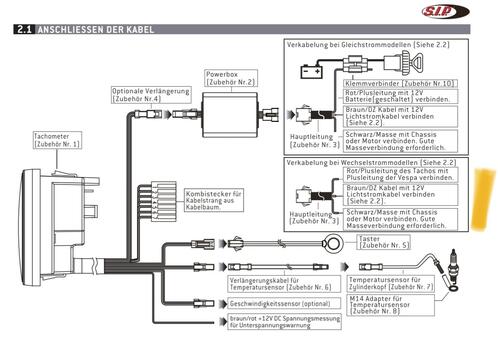

ich habe eine neue IDM Zündung bei meiner PK50XL und dazu den SIP Tacho Karacho...ich bin mir mit dem Anschluss ehrlich gesagt nicht sicher:
Schwarz Masse ist klar
Braun/DZ gehört dann mit dem gelben Kabel der IDM bzw. Blauen Kabel des Kabelbaums zusammen
Aber was ist mit Plusleitung der Vespa gemeint?
Ich habe ja "nur" Lichtstromkabel, Masse und das grüne Kabel für den Kill/Switch.
Wäre um Hilfe sehr dankbar.

Das Plus greifst du im Lenkkopf von zB der Zuleitung zum Lichtschalter ab
Aber IDM und SIP Tacho wird nicht wirklich funktionieren aus meiner Erfahrung, außer du baust eine Pufferbatterie ein. Ansonsten kann es passieren, dass dir der Tacho regelmäßig ausgeht an der Ampel -D
Ok alles klar danke.....muss ich mir rausmessen..... 😁

Musst du nicht messen, kannst dir auch einfach den passenden Schaltplan von deinem Roller anschauen, dann wirds schnell klar.
Weil die IDM Zündung im Leerlauf zuwenig Power liefert um den Sip tacho zu betreiben
Toll 🙄 das steht natürlich nicht in der Beschreibung beim Kauf ....naja muss ich mir mal ansehen wie und was.... Danke für eure Hilfe und die Informationen

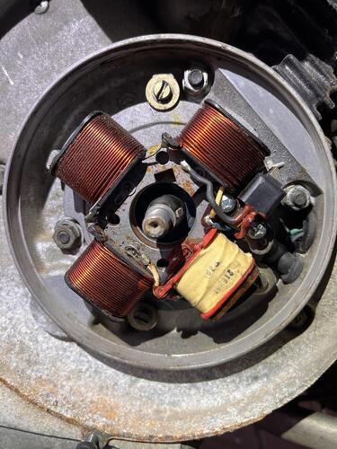

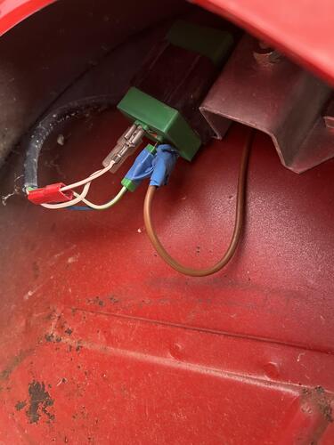

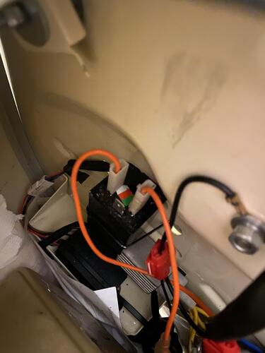

Hallo liebes Forum.
Ich bin auf der Suche nach Jemanden der schlauer ist als ich, was die Elektrik meiner PK 50 (Baujahr 84) aus Italien angeht.
Es wurde in der Vergangenheit auf jeden Fall daran gebastelt. Ich bin ratlos weil ich nicht verstehe, wie die verschiedenen Sachen zusammenpassen
-PK 50 aus Italien
-mit Schnarre (statt Hupe)
-mit Blinker
-ohne Batterie
-ohne Bremslicht
-ohne Spannungsregler
-dafür mit Zenerdiode
Zündgrundplatte mit 4 Spulen
Das Problem:
Der Motor läuft ganz Prima. Die Blinker funktionieren ganz wunderbar, sonst aber gar nichts vom Licht oder Schnarre.
Das Problem geht schon damit los, dass vom Motor 3 Kabel kommen (schwarz, blau, grün), dafür kommen vorne aus der Vespa 4 Kabel (schwarz, blau, grün UND gelb). Der Kombistecker, der dort sein sollte, existiert nicht mehr
Theoretisch hätte ich gesagt, dass schwarz, blau, grün natürlich zusammengehören und gelb eigentlich irgendwo anders hin weiter geht. Aber wohin?
Da geht das Hauptproblem los: Ich finde keinen passenden Schaltplan. Ich finde immer welche die Ähnlich zu meiner Situation aussehen, aber dann ist da zb n Spannungsregler abgebildet statt meiner Zenerdiode.
Ich dachte ich habe evtl einer dieser 6v/12V gemischt Vespas.
Hinten habe ich aktuell kein Rücklicht montiert. Müsste man bei laufendem Motor hinten an dem schwarzen und roten Kabel mittels Multimeter nicht 6 bzw 12 Volt messen können, wenn da tatsächlich Strom ankommt?
Am Ende findet ihr noch Bilder
Ich bin ratlos und weiß nicht was los ist und wie die verschiedenen Beobachtungen zusammenpassen :(
Habt ihr vielleicht eine Idee?
Wenn ihr noch mehr Informationen braucht, sagt Bescheid
PS: Wurde vielleicht mal ein nicht passender Motor bzw. Zündgrundplatte verbaut? Brauche ich vielleicht einfach eine Zündgrundplatte mit insgesamt 7 Kabel (3 für die cdi und 4 zum Kombistecker)
Bearbeitet von passiii7

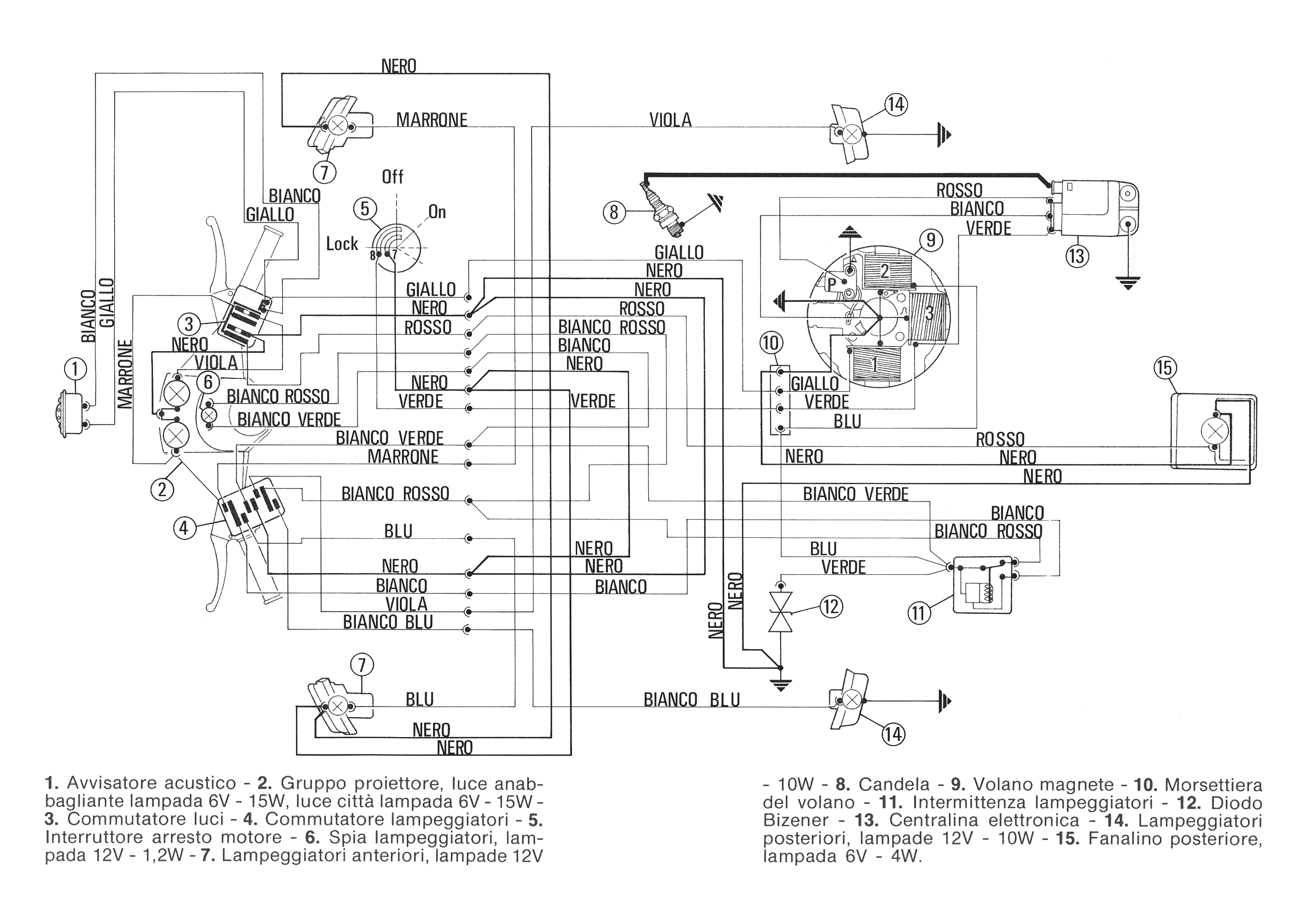

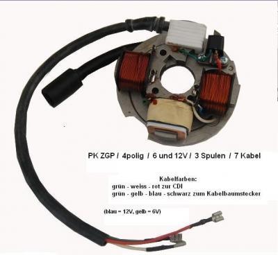

Hallo. Ich bin bei meiner PK 50 schon ein paar Schritte weiter
Ich habe eine PK 50 Baujahr 1984 aus Italien mit:
PK 50 aus Italien
-mit Blinker
-ohne Batterie
-ohne Bremslicht
Ich habe offenbar den beigefügten Kabelbaum. Alles passt daran sogar alle Kabelfarben. Nur die Zündgrundplatte scheinbar nicht. Ich brauch laut diesem Schaltplan ein mit 7 Kabeln (3 zur cdi) und 4 Kabel zur restlichen Vespa.
wobei blau 12V liefern soll und das gelbe Kabel 6V, stimmt das?
Welche Zündgrundplatte (gerne mit Link) wäre die Richtige in dem Fall?
(Nein, ich möchte nicht alles komplett auf 12V umrüsten)
vor 2 Stunden schrieb passiii7:
Das solltest du nochmal überdenken. Mit der Zwitterzündung hast du nur 6V beim Licht, dafür aber 12V bei den Blinkern. Bremslicht hast du auch nicht, ist aber mehr als sinnvoll beim heutigen Verkehrsaufkommen. Niemand rechnet damit, dass es noch Fahrzeuge ohne Bremslicht gibt.
Einmal einen neuen Baum einziehen, der einigermaßen zu dem passt, was man benötigt und gut ist. Normale 12V PK Zündung dazu.
