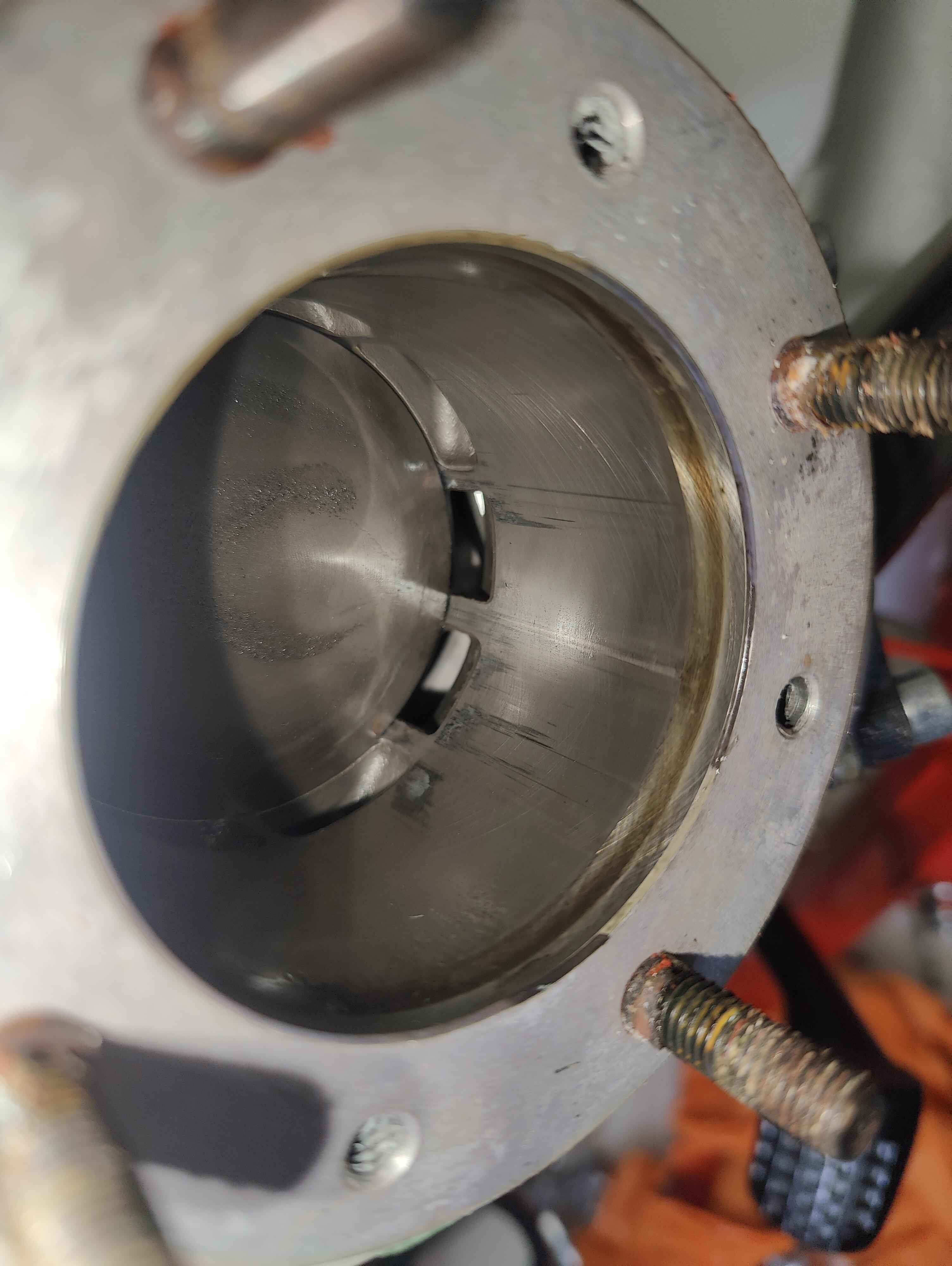

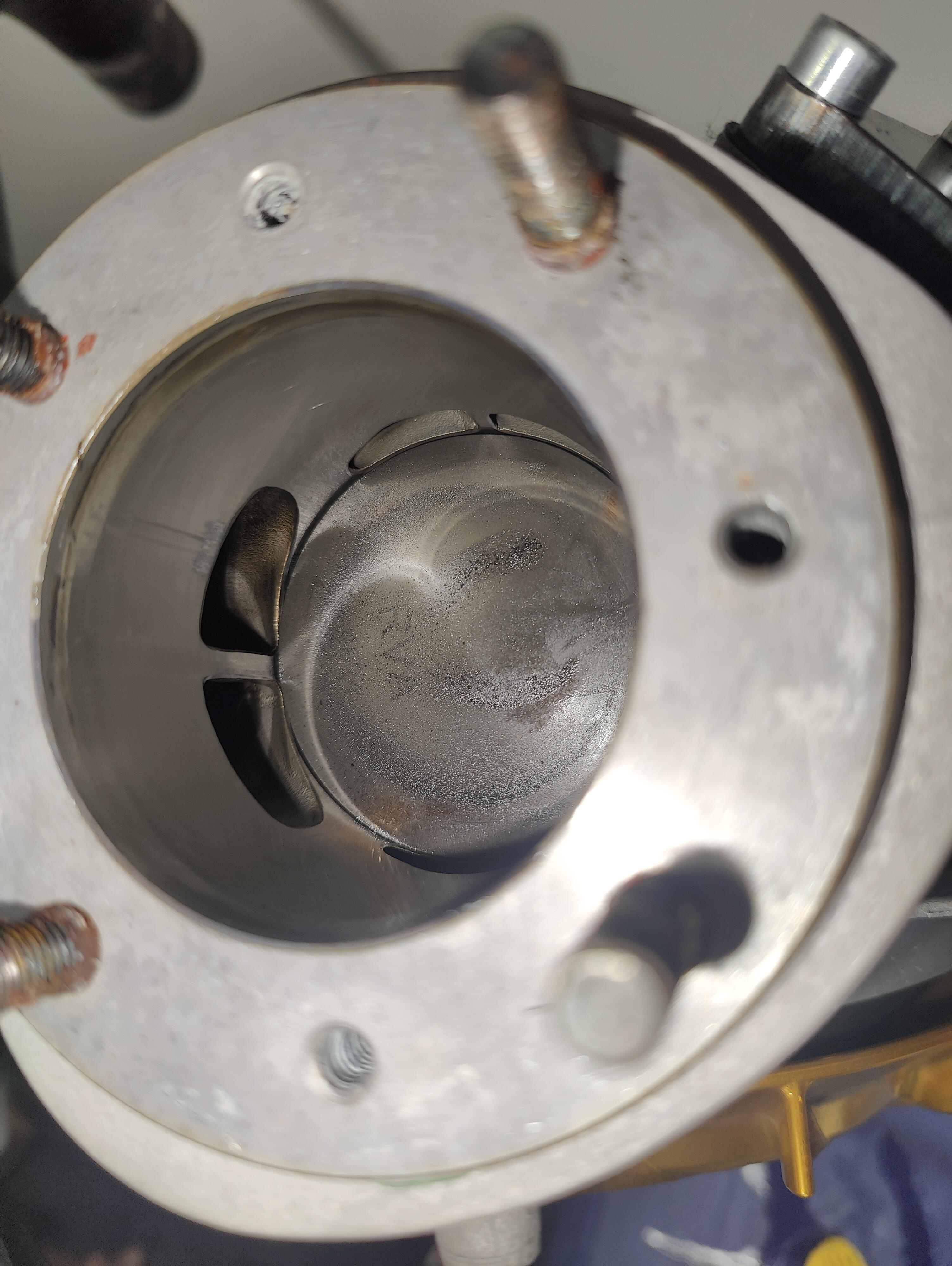

  5. Bzgl zu maher das war die Vergasereinstellung....da weiß ich leider...das ich zu mager war Viel gelaufen ist das ding noch nicht...25km Anständig gepfuscht würd ich mal sagen anders kann man das nicht ausdrücken...was ich da gemacht hab 🤦 Ok also keinen neuen Zylinder und kolben sondern reinigen und bzw. abschleifen und gut ist's? Das wär ja sogar eine halbwegs positive Nachricht 😅🤝🍻
  6. Ok alles klar vielen Dank. Muss schauen wie ich da jz weiter vorgehe bzw was ich jz generell mache Trotzdem danke
  7. Was sagt ihr zur Laufbahn? Wenn man mit dem Finger drüber fährt spürt man nichts...nur sichtbar ist das ...sind das "normale" einfahrspuren? Alu zylinder vmc rva 110 Danke. LG Stefan

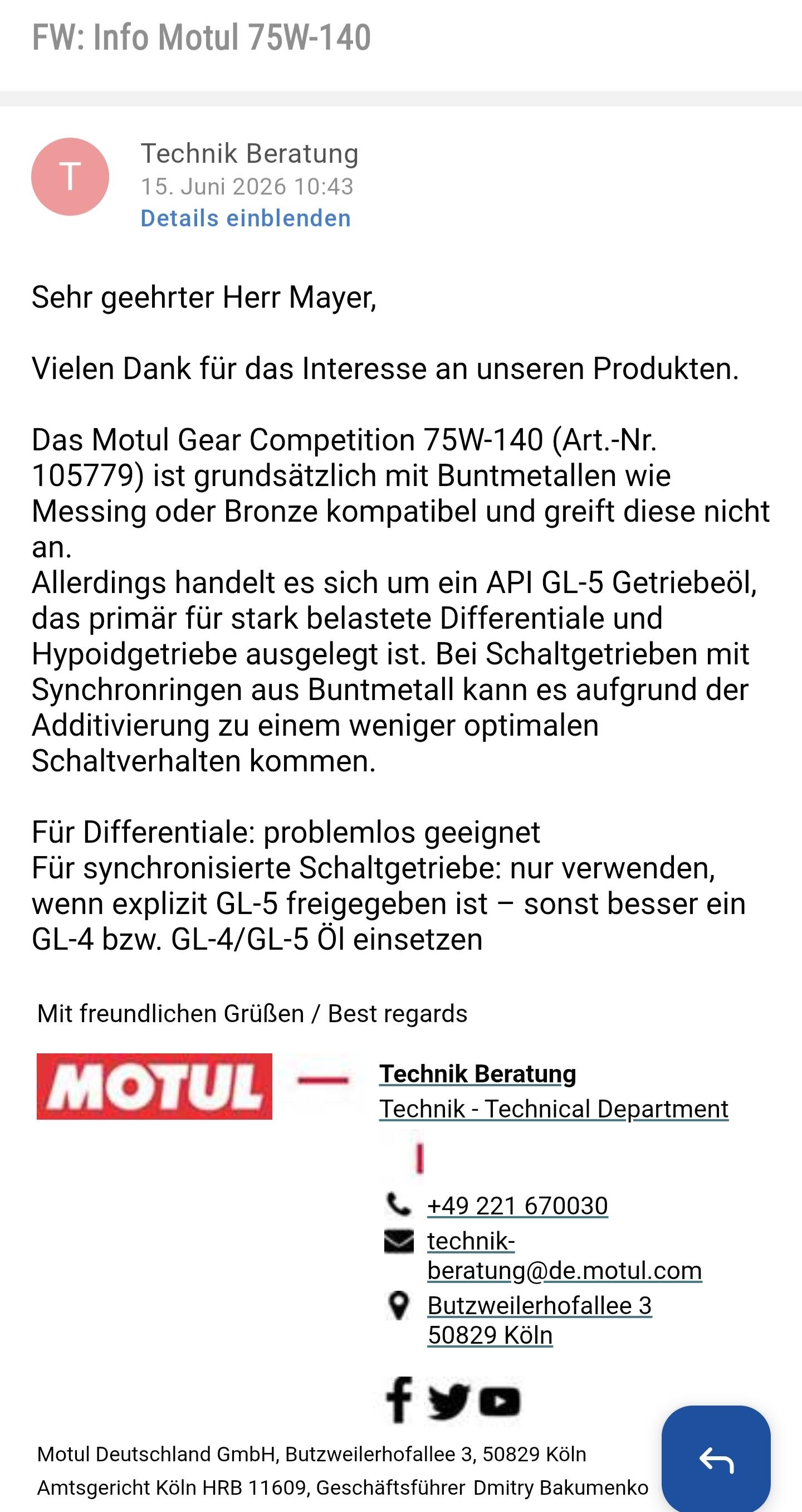

  9. Hallo, möchte nochmals kurz die Info vom Hersteller Motul diesbezüglich mit euch teilen: Also API GL5 stellt zumindest mal von Motul keine Probleme dar. Von Castrol warte ich noch auf die Rückmeldung. LG Stefan
