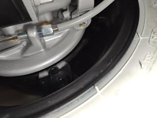

  16. Mhm kann natürlich auch vom deckel kommen.... hatte die tage extra die Schrauben nochmal anständig nachgezogen....naja wird wsl wieder zum zerlegen und alles nochmal ordentlich abdichten. Gleiche oring also kein übermaß aber halt neu 🤔 Langer hebel xl1 deckel
  17. Wer ne Idee woran das liegen könnte? Hebel neu, Dichtring neu und trotzdem läufts da beim Hebel raus 🙈 PK50XL (1). Kann es sein, dass wenn ich den Hebel zu viel spanne da dann öl ausläuft, sollte ja nicht wein oder? 🤔 Danke. LG Stefan
