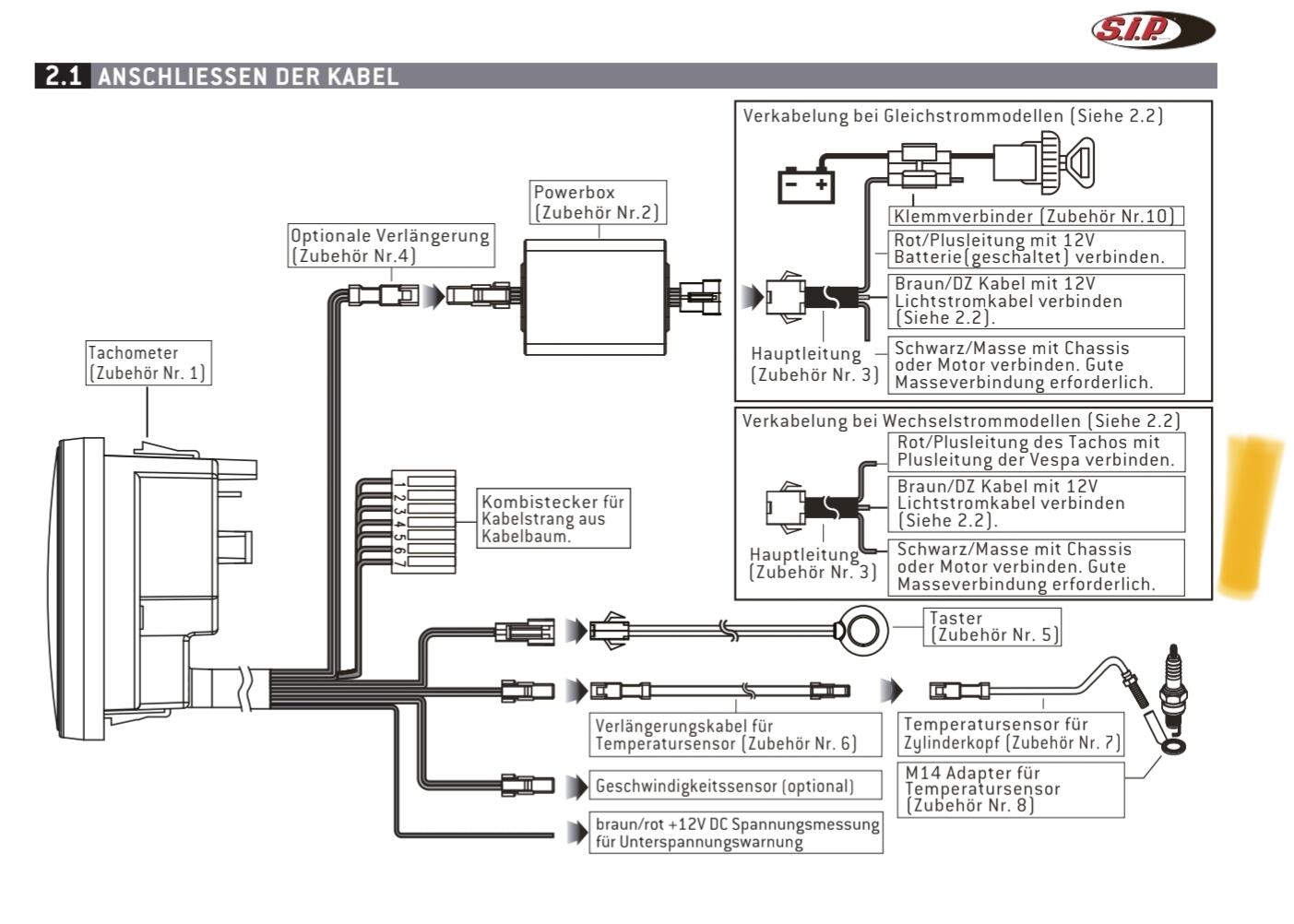

  11. Hallo, ich habe eine neue IDM Zündung bei meiner PK50XL und dazu den SIP Tacho Karacho...ich bin mir mit dem Anschluss ehrlich gesagt nicht sicher: Schwarz Masse ist klar Braun/DZ gehört dann mit dem gelben Kabel der IDM bzw. Blauen Kabel des Kabelbaums zusammen Aber was ist mit Plusleitung der Vespa gemeint? Ich habe ja "nur" Lichtstromkabel, Masse und das grüne Kabel für den Kill/Switch. Wäre um Hilfe sehr dankbar. LG Stefa

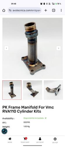

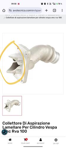

  17. Von VMC/Avotecnica gibt es seit heute den Rüssel für die PK. Nun meine Frage: Beim originalen Rüssel ist ja eine Führung für die Membrane. In wie weit erkennt man hier einen Unterschied von der Leistung/ haltbarkeit her, wenn diese beim "nachbau" Rüssel nicht mehr vorhanden ist? Danke. LG Stefan

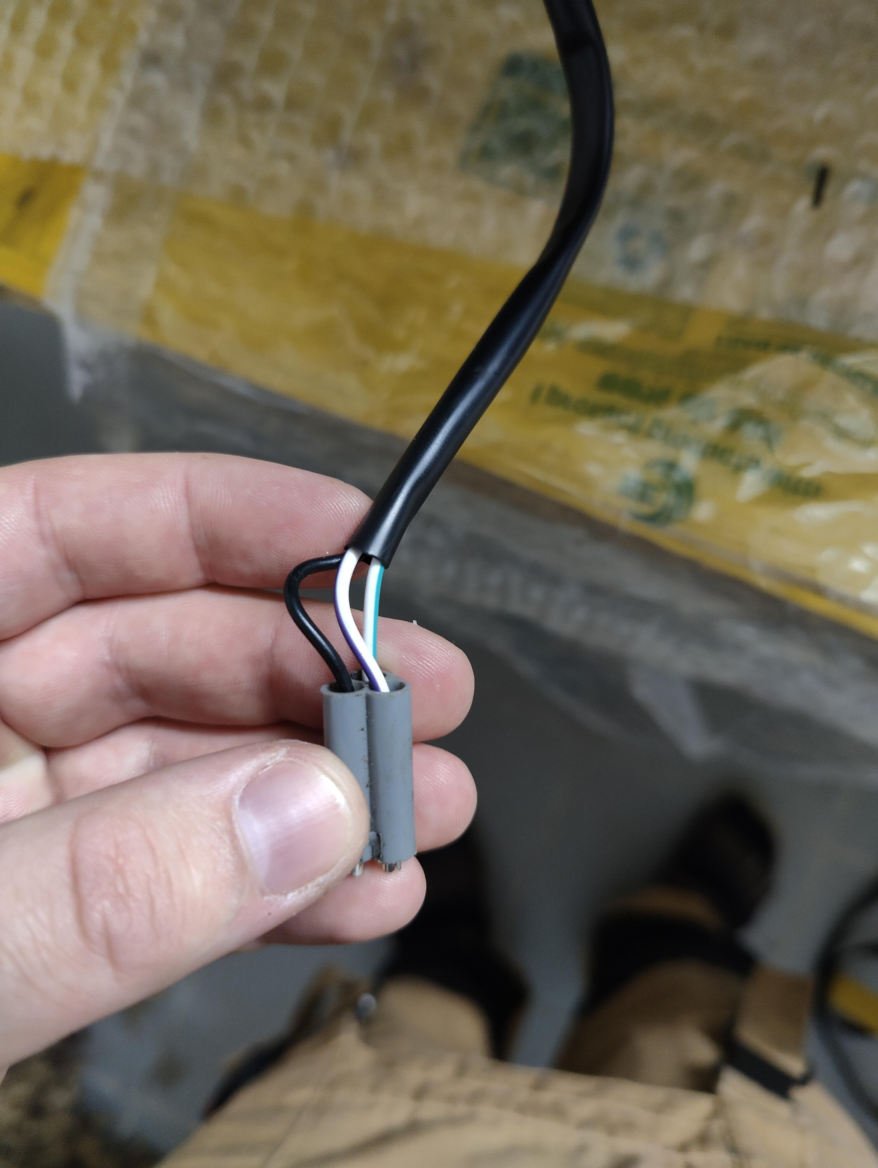

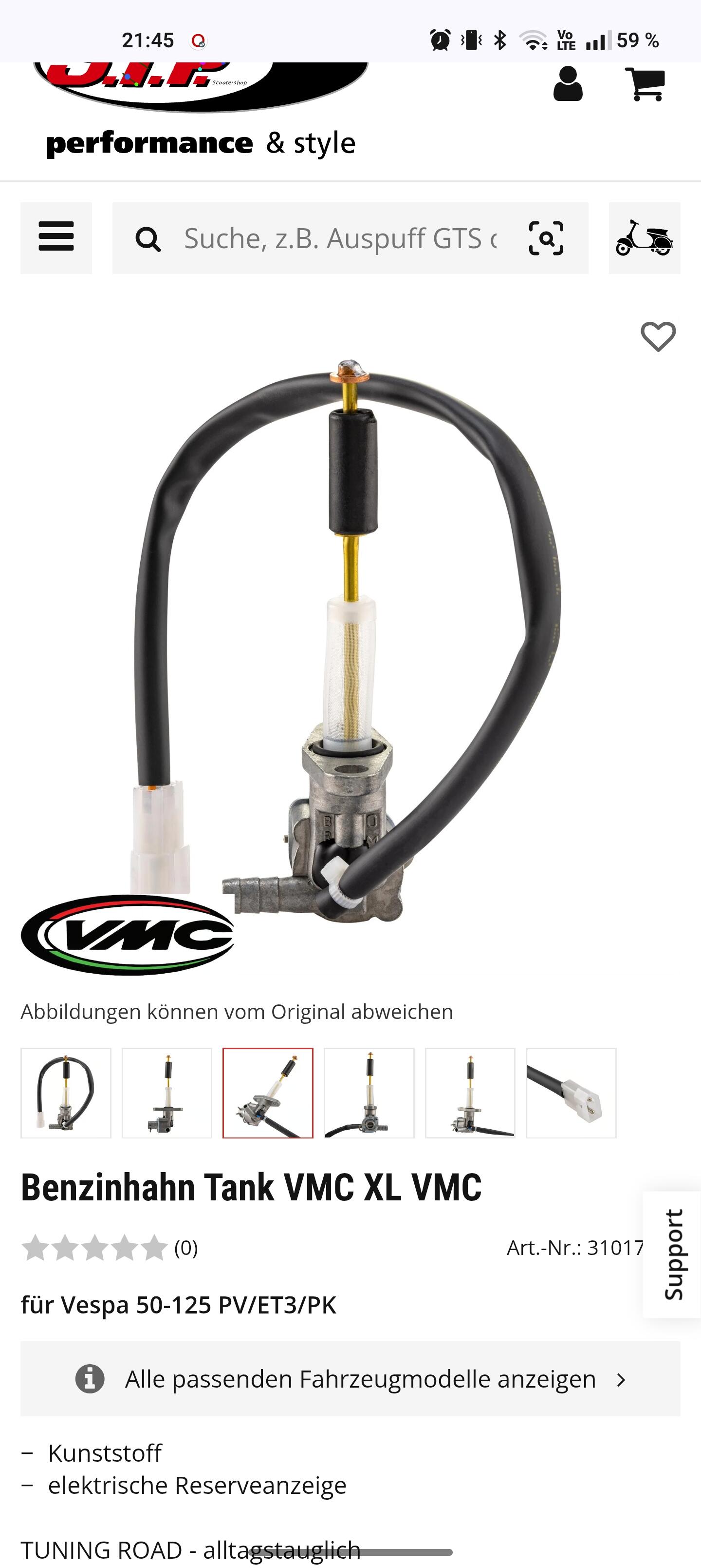

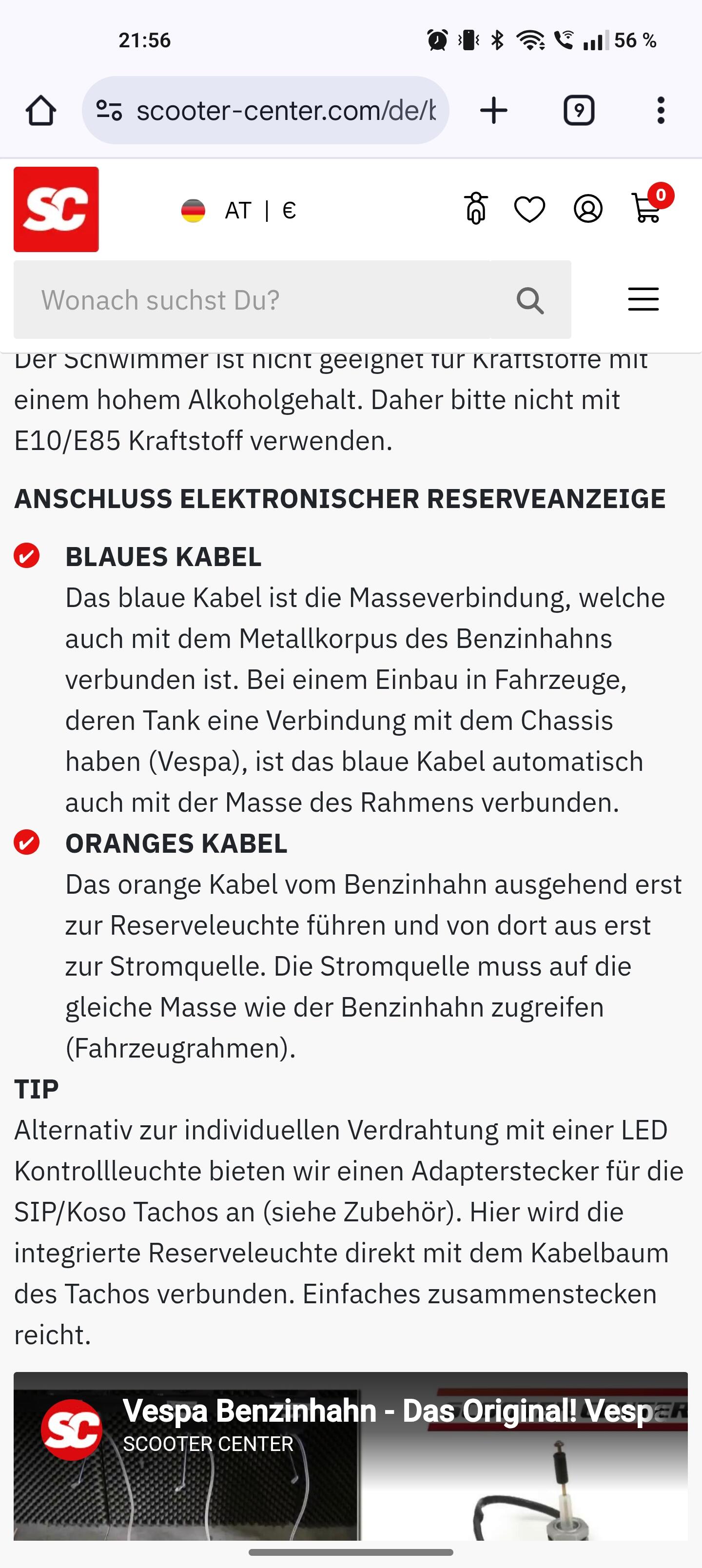

  19. Hallo Leute, ich hoffe ihr könnt mir hier weiterhelfen: Ich habe den großen VMC Tank für meine PK50XL inkl. elektrischem Benzinhahn von VMC (Fotos im Anhang). Meine Thematik ist nun, wie gehört der elektrische Benzinhahn richtig angeschlossen? Der Benzinhahn hat ein oranges und ein blaues Kabel. Vom Kabelbaum kommend habe ich ein Weiß-Grünes, ein Weiß-Lila und ein schwarzes Kabel. Was ich weiß ist, Blau zu Schwarz (Masse). Hat jemand bereits zufällig das gleiche Szenario oder weis, welches ich mit dem orangen Kabel verbinden muss und was mit dem übrigen Kabel passiert? Weder VMC, SC oder SIP konnte mir hier weiterhelfen. Vielen Dank im Voraus. LG Stefan
