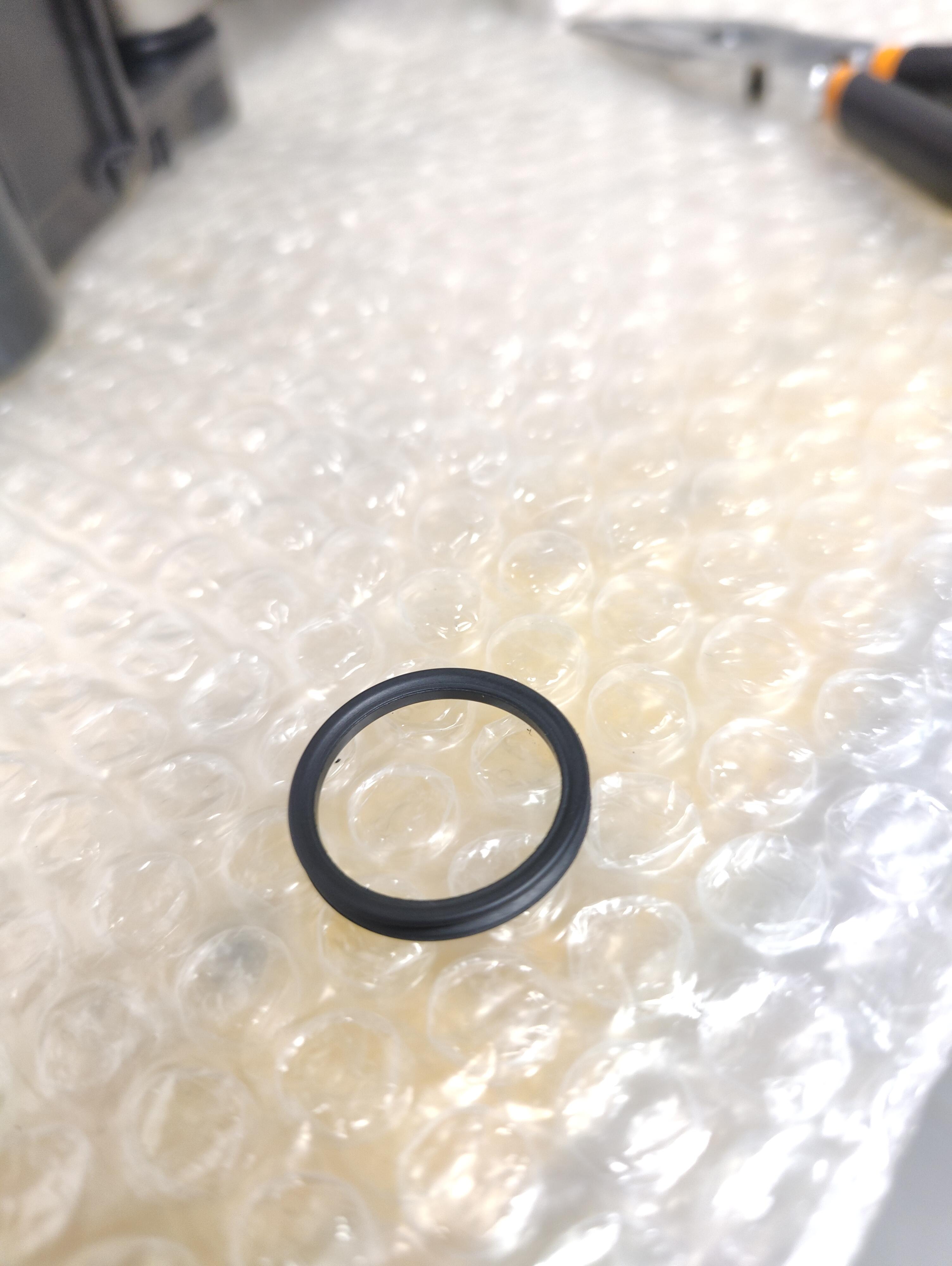

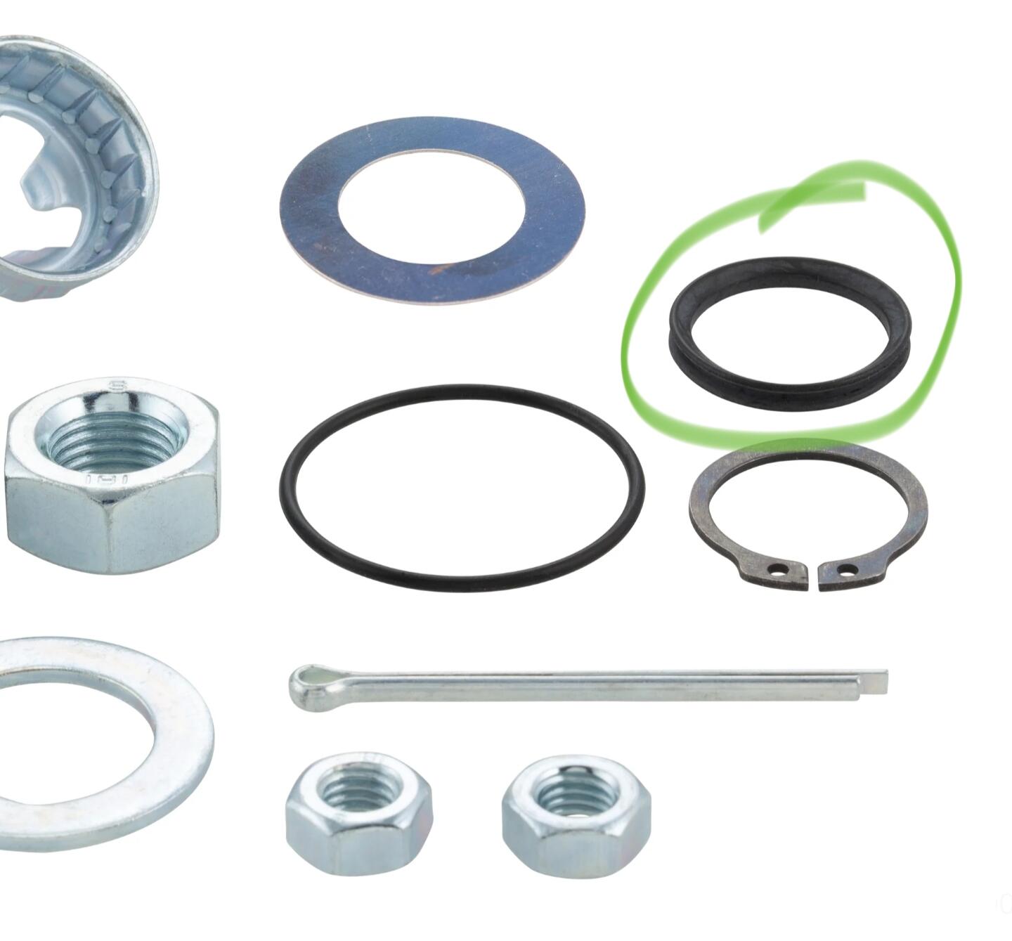

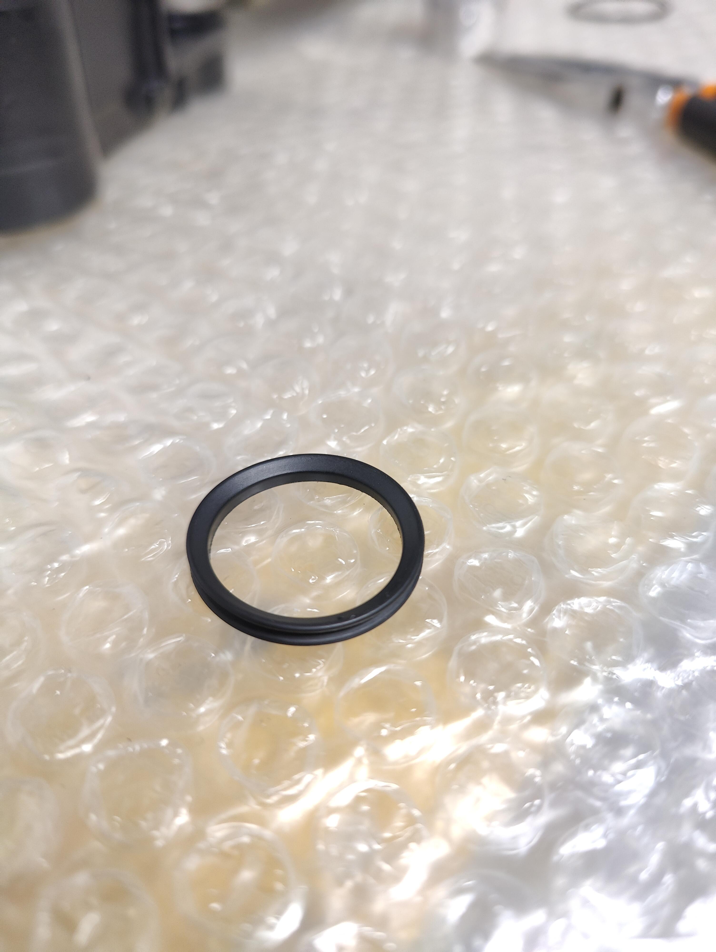

  7. Sieht für mich nicht symmetrisch aus....und war auch noch nicht verbaut 🤔 Ich denke mal...."flache" seite richtung anlaufscheibe...? 😁🤔🤝

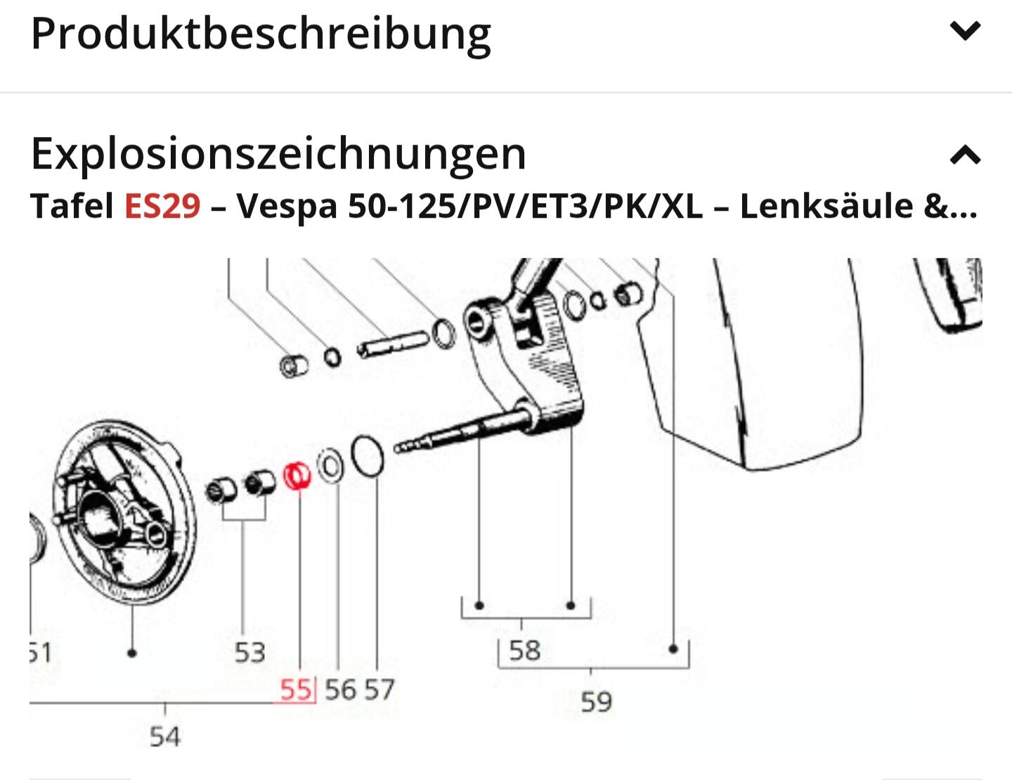

  8. Wie rum gehört den der V-Ring bei der Schwinge vorne eingebaut? Also wo muss die flache Seite und wo die "V"-Seite hinzeigen? PK50XL (1) Danke. LG Stefan
  9. Cool Danke für die schnelle Antwort. 😊 LG

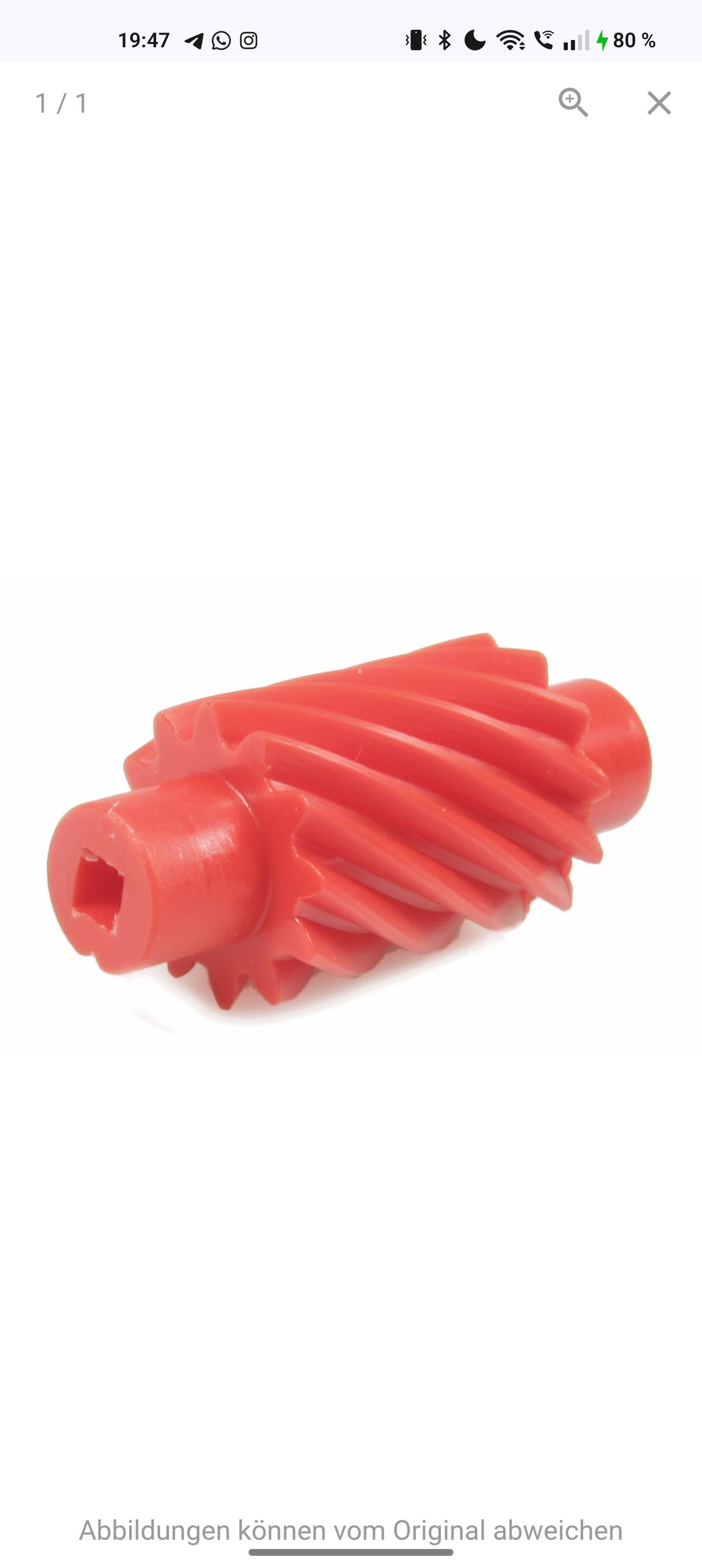

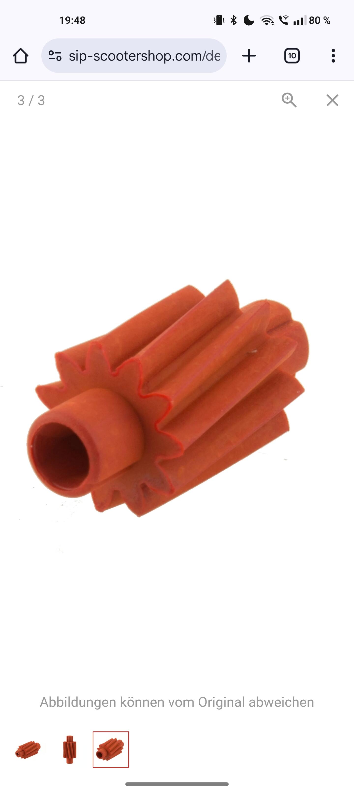

  10. Hallo, wie rum gehört die Tachoschnecke eingebaut? Also welche Seite zur Bremstrommel und welche Seite zur Tachowelle selbst? Vespa PK50XL (I) Die Bilder zeigen nicht die gleiche Schnecke...dienen zur besseren Darstellung der Seiten. Vielen Dank. LG Stefan

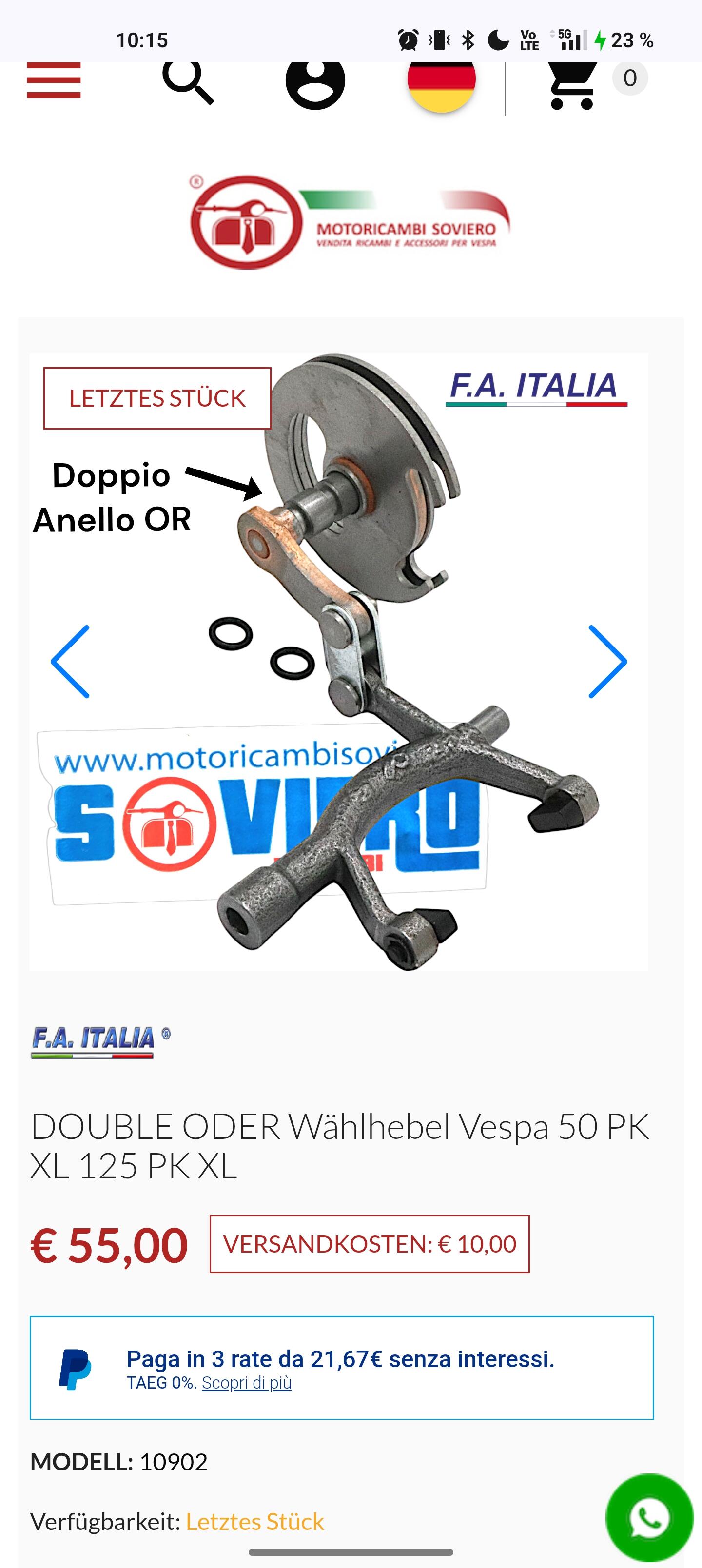

  11. Gibt es aber von fa italia auch 🤔
  12. Ich habe eine von FA Italia (die mit 2 Dichtringen) verbaut und kann mit der Hand (ohne Kupplung ziehen) alle Gänge durchschalten. Wenn ich im 4. Gang dann die Kupplung ziehe, schleift auch nicht's wenn ich das Rad drehe 🤔
  13. Deshalb auch meine Frage. Danke für die Erklärung.

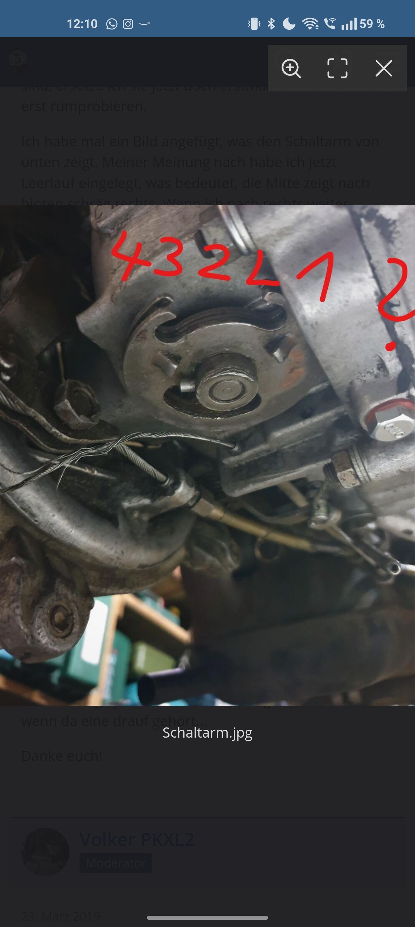

  19. Alter ich dreh noch durch wenn ich jetzt wieder den Motor zerlegen kann 😂 Wie sind die exakten Schaltstellungen der Schaltraste unten am motor? Vl hat ja hier jemand eine eindeutige Darstellung. Mit der Hand durchschalten, ohne Kupplung gezogen, geht schon mal nicht bei allen Gängen. Ich muss das nachher natürlich nochmals probieren wenn ich die Kupplung ziehe😅 Danke für euren Support. LG Stefan

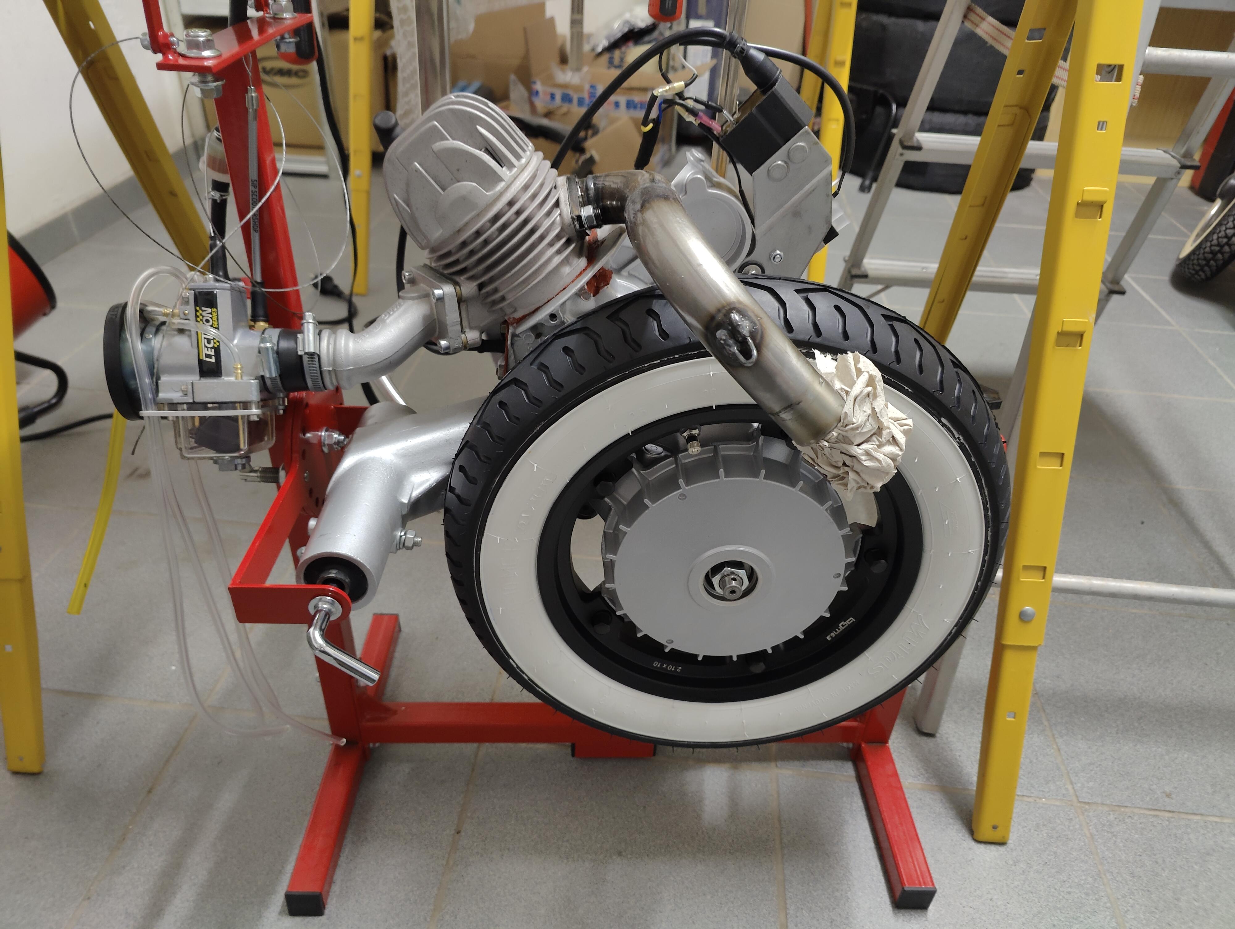

  20. Ich verlasse mich hier auch unter anderem aus meiner Erfahrung als Kfz-Techniker und Angaben des Herstellers. Von dem her bin auch der Auffassung, dass das halten wird 😊
  21. Ist kein DirkoHT sondern von Würth und hat, laut würth, chemische Beständigkeit 😊
  22. Ok danke..... 😊 Das ist hochtemperaturfeste dichtmasse. Sieht wild aus ist, war aber ohne erneutes zerlegen nicht dicht zu bekommen 😅🤦 Motor ist dadurch aber zu 100% dicht... hält über 20 minuten ohne jeglichen verlust 0,3bar. 😊
