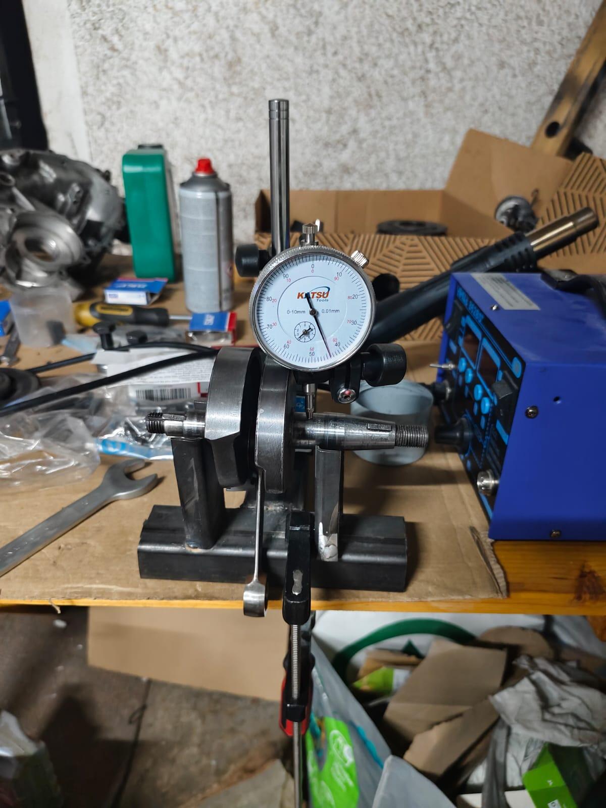

Moin, stecke gerade in einer morrevision meiner pk 50, eigentlich dachte ich alles hat prima geklappt neue lager neue simerringe... Nun nachdem ich die beiden hälften zusammengeführt habe und dabei an der nebenwelle gedreht habe damit die zahnräder schön ineinander fallen, die hälften gingen auch gut zusammen, ist mir schon währendessen ein klackern aufgefallen, wie wenn man denn kickstarter nutzt... Im endeffekt nach dem erneuten spalten ist mir klar was passiert die nebenwelle dreht am kickstarter ritzel, bzw eigentlich kann sie es nicht drehen sie drückt das ritzel nur runter und das springt nach jedem zahn ja wieder rauf -> schutzfunktion wenn jemand während laufendem motor den kickstarter betätigt... (1 zu 1 das geräusch nur in langsam natürlich) Das ritzel ist nicht bündig mit dem oberen ende der hinterseite des kupplungskorbs, (von hinten steht da ja was raus was ins kugellager kommt und dann noch gut einige cm raussteht, in dem steckt dann ja auch die nebenwelle) der springring hat da auch perfekt gepasst somit ist das nicht zu wenig draußen, ich habe eher das gefühl das das ritzel (das wird ja von einer feder nach oben gedrückt) nicht genügen runtergedrückt wird, villeicht ist das gummistück was das gehäuse vor zu harten kick aktionen schützen soll einfach zu dick? Ich versuche es mal auszubauen aber eigentlich bin ich sonst ratlos
