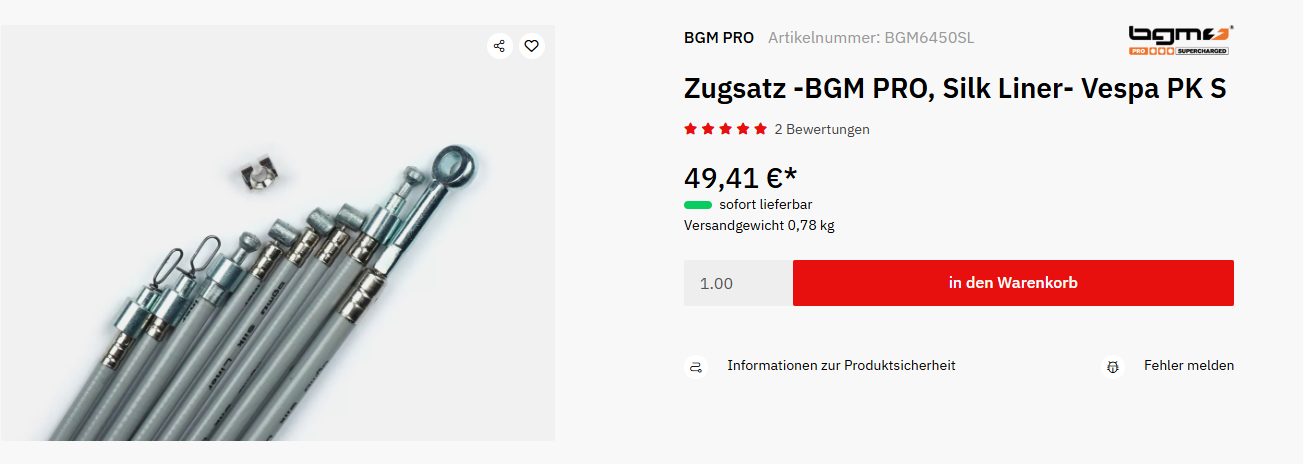

  18. Moin, bei meiner Pk50S/lusso sind die Bremszüge nicht mehr das, was sie sein sollte, (sehr ausgefranzt, und die Hüllen sind stark beschädigt, teils reibt es stark in den Zügen...) Zeit zum tauschen... Setzt ihr nun auf irgendwelche besondere Qualität, z.B von BGM oder SIP oder so, es gibt z.B ein Set von BGM (siehe Bild) ist es das Geld wert? oder kann man eif billige Züge nehmen oder sogar selber was basteln? Ich mein die Hüllen sind ja auch so ne onetime investition und wenn von Zeit zu Zeit mal der Zug ansich reist, braucht man ja nur das Edelstahlseil zu wechseln, was kostengünstig ist. Tipps und Erfahrungswerte wären super nett
