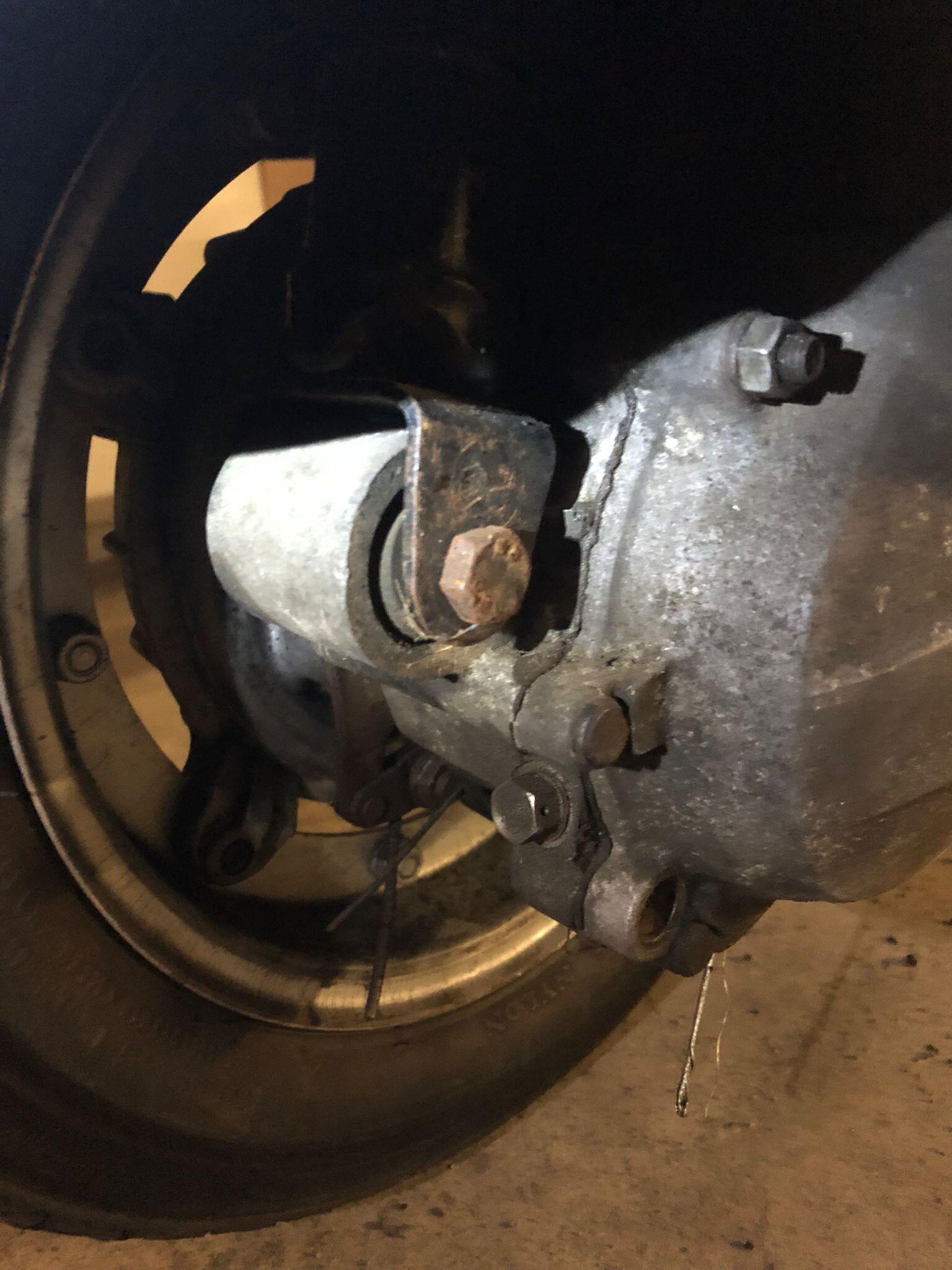

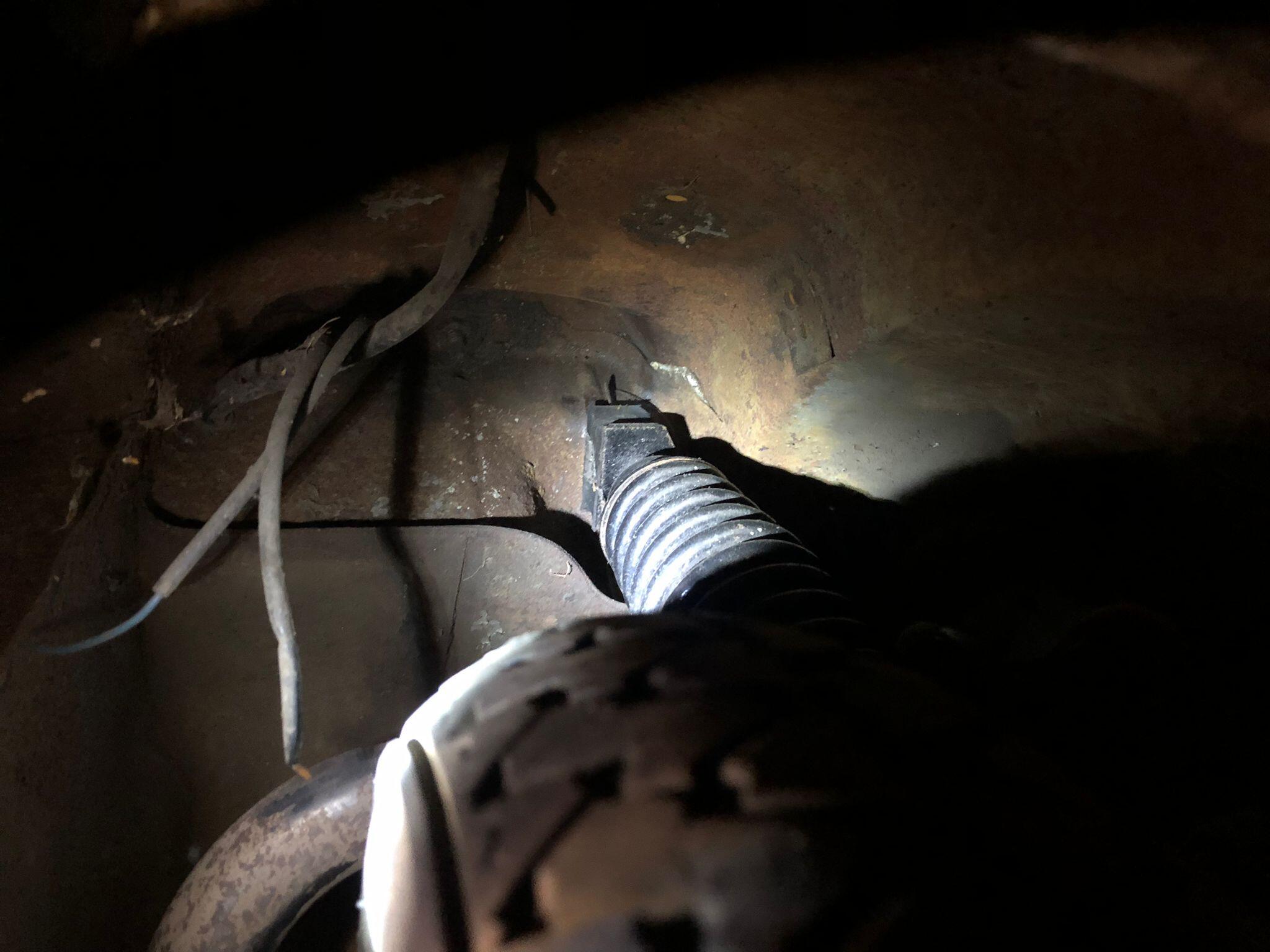

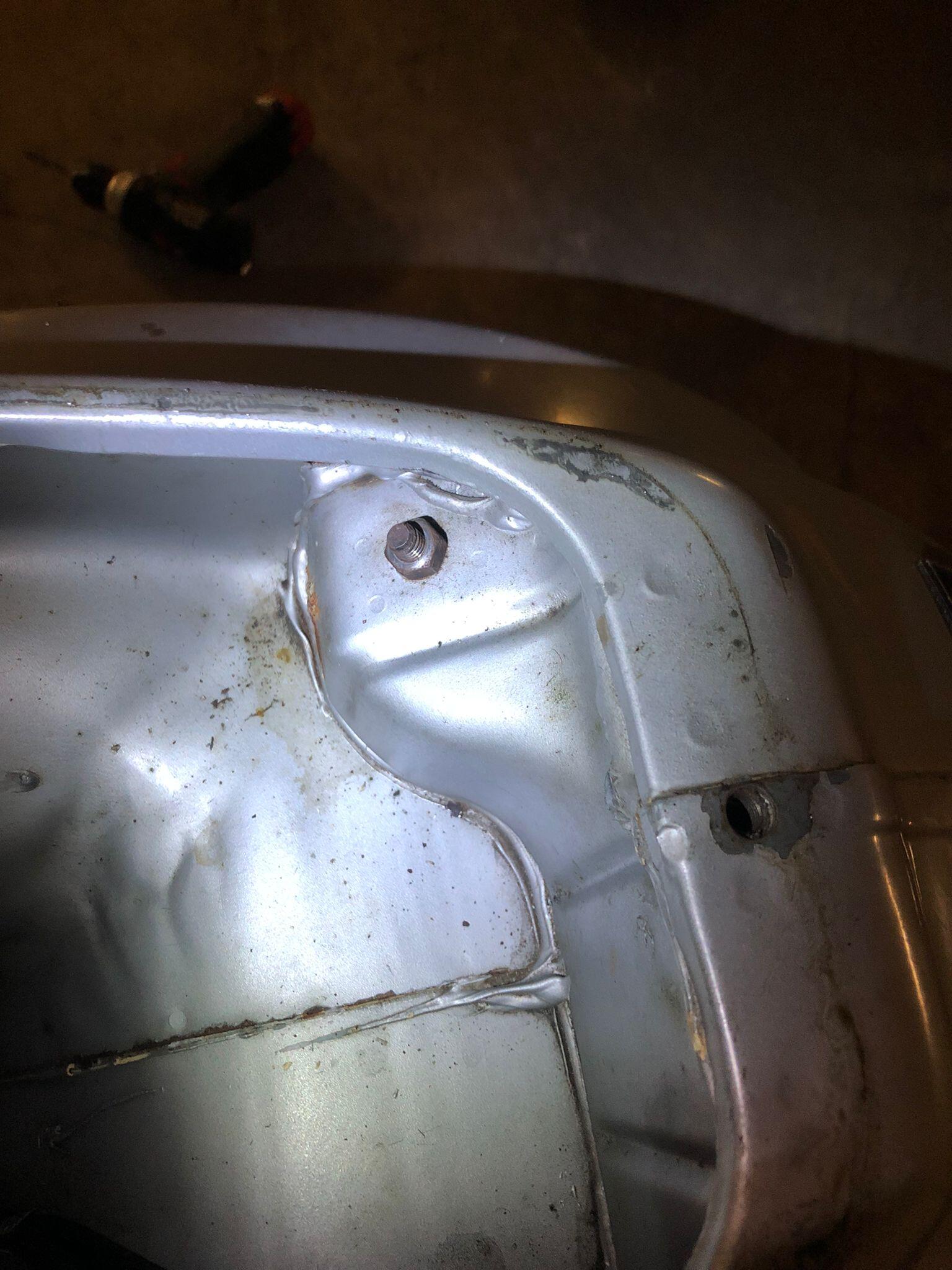

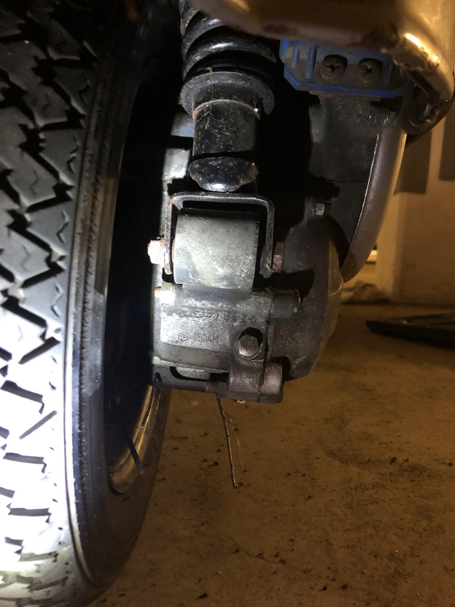

  8. Moin zusammen, ich greife das Thema mal auf, da ich das Problem auch gerade habe. Mein Hinterrad schleift am Stoßdämpfer hinten. Es ist auch schief (auch wenn es auf dem Foto nicht so aussieht), was mich munkeln lässt, ob nicht die Motorlager/Silentgummis vorne kaputt sind... Was ich bereits geprüft habe: Die Blechaufnahme des Stoßdämpfers unterhalb des Tanks sieht gut aus: Die Gummis am oberen Ende des Dämpfers auch: Das Silentgummi soweit ich es beurteilen kann sieht auch gut aus: Ich würde die Vespa jetzt nochmal aufbocken, sodass das Hinterrad frei drehen kann. Dann prüfe ich, ob das Hinterrad Spiel hat und ob ich am Motor wackeln kann. Wenn die Motorlager/Silentgummis hin sind, wie würde ich das dann sehen? Und wie könnte ich es noch prüfen?

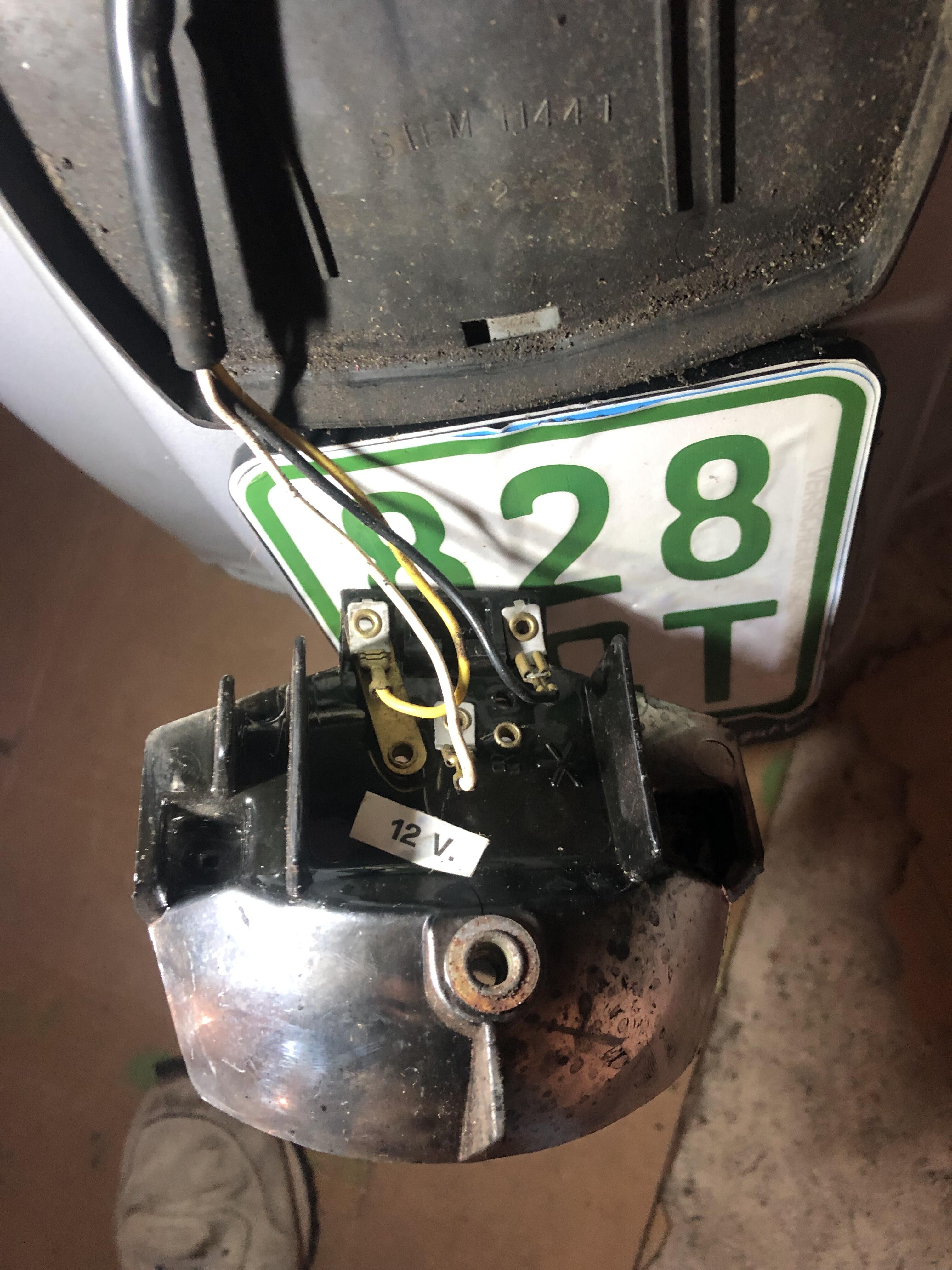

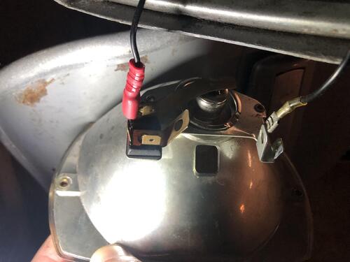

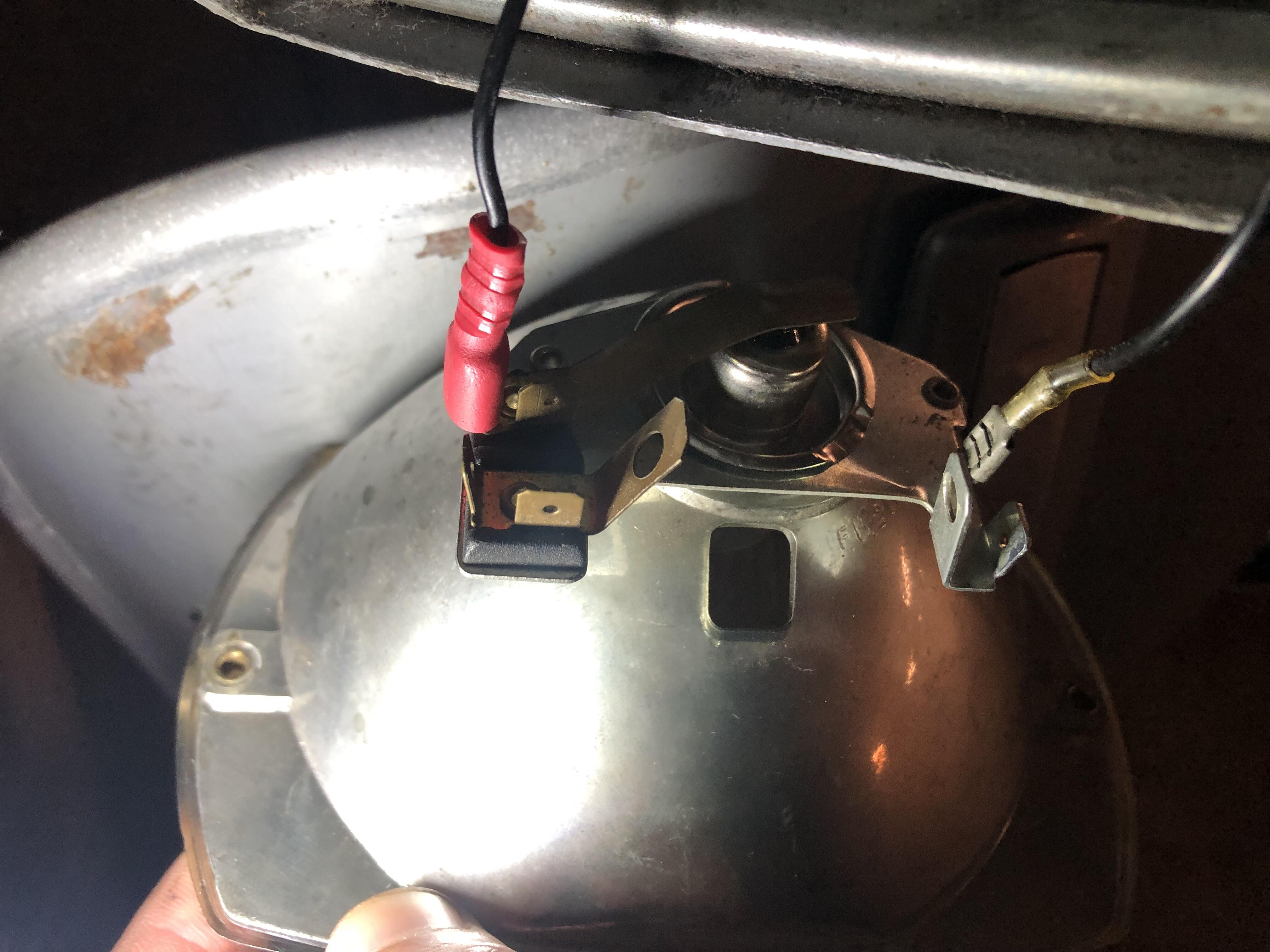

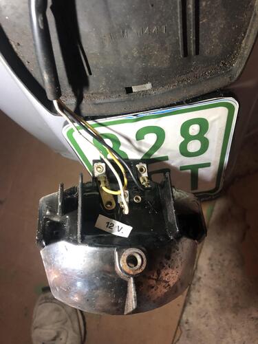

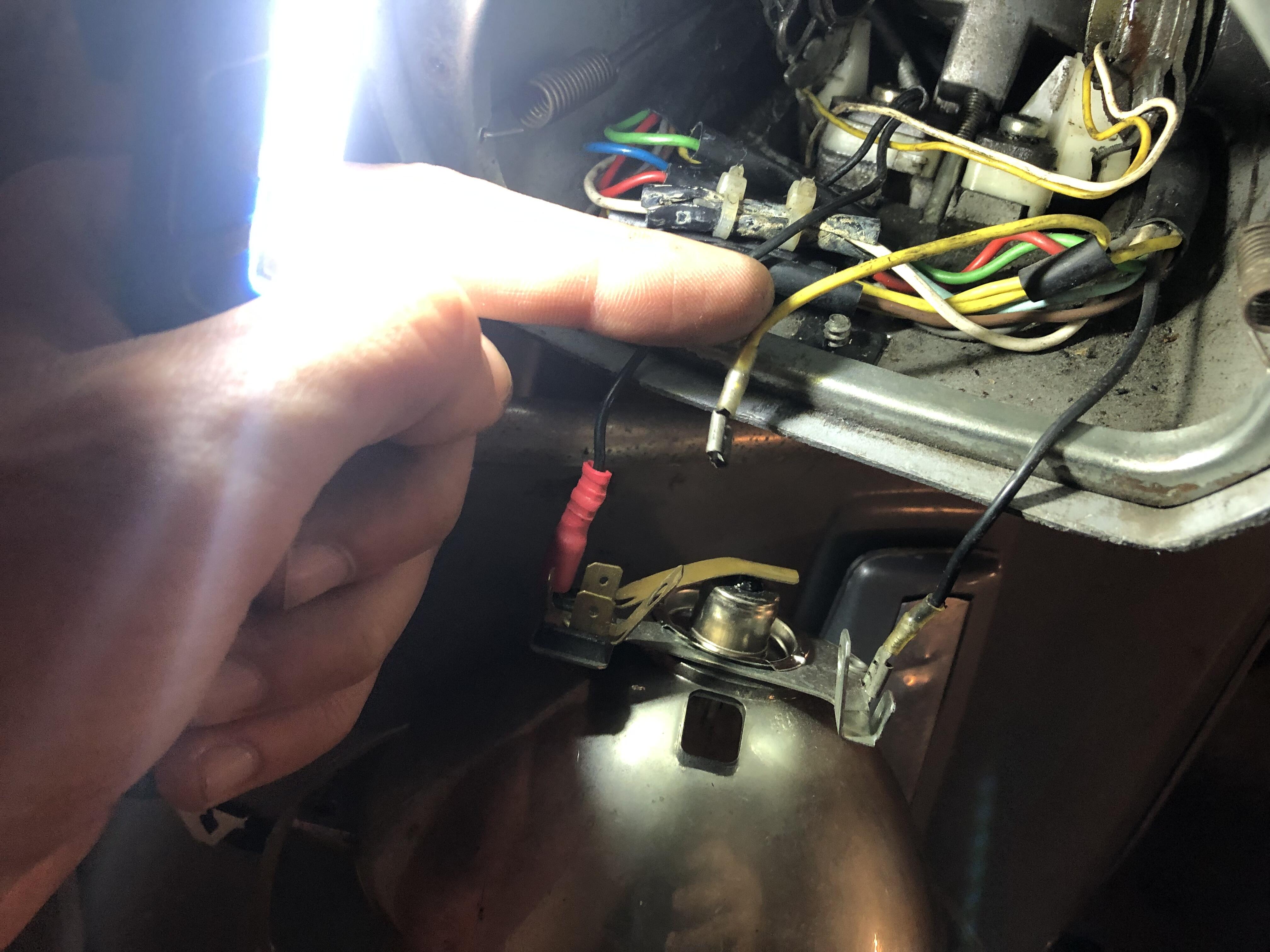

  14. Moin zusammen, hier das Update: 1. Rücklicht: Es kommen wie im Schaltplan eingezeichnet ein weisses, ein gelbes und ein schwarzes Kabel an. Ich könnte mir vorstellen, dass das schwarze und gelbe Kabel vertauscht sind. Da wo aktuell das gelbe Kabel angesteckt ist, geht eine Platine nach oben (zum Bremslicht). Laut Schaltplan ist aber nur schwarz mit beiden Leuchten verbunden. Dementsprechend müssten Schwarz und Gelb getauscht werden. Oder irre ich? 2. Vorderlicht: Es sind aktuell nur zwei schwarze Kabel angeschlossen. Beim Wühlen hinterm Scheinwerfer habe ich ein loses gelbes Kabel gefunden. Laut Schaltplan braucht die Birne ein gelbes Kabel und zwei schwarze Kabel. Das gelbe Kabel würde ich jetzt dort anschließen, wo aktuell der rote Kabelschuh mit dem schwarzen Kabel ist. Wo muss dann das schwarze Kabel mit rotem Kabelschuh hin? Bitte seid nachsichtig mit mir! Ich kann an modernen Vespen relativ viel und lerne jetzt mit viel Freude nochmal alles für Klassiker. Mit Elektrik habe ich mich bisher noch nicht beschäftigt und bin daher sehr unerfahren, aber lernwillig!
  15. Danke dir! Das werde ich morgen einmal prüfen, welche Kabel hinten rauskommen und ob das mit dem Schaltplan übereinstimmt. Vorne geht aktuell nur ein schwarzes Kabel ab. Laut Schaltplan müssten zwei schwarze Kabel abgehen (siehe unten). Leuchtmittel sollten i.O. sein, da heute alle getauscht wurden.

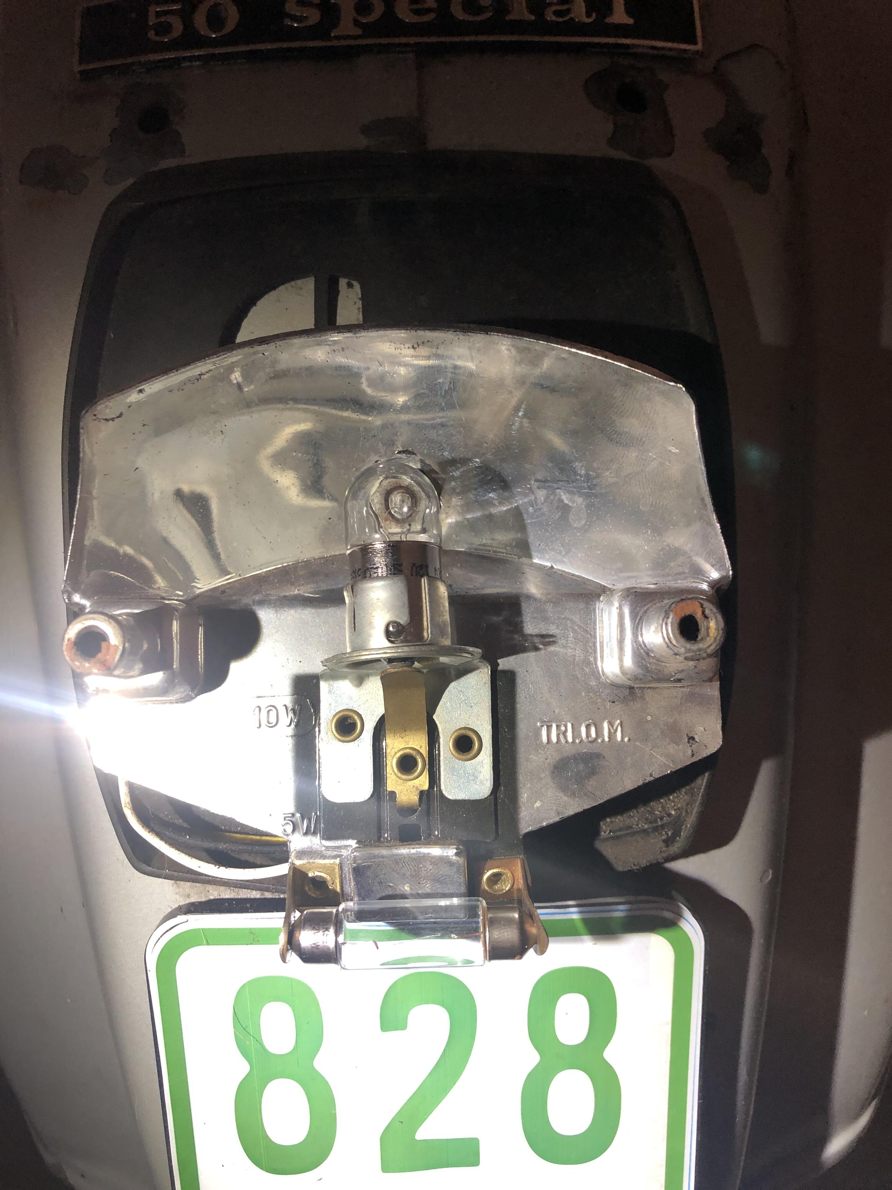

  16. Hallo zusammen, ich habe eine Vespa 50N Special (Baujahr 1980, ursprünglich mit 4 Blinkern (nicht mehr montiert), ohne Batterie) übernommen und kämpfe gerade mit der Elektrik am Licht. Ausgangslage: Bremslicht funktionierte (aber nur wenn das Licht aus war). Rücklicht ging nur sporadisch, Vorderlicht gar nicht. Blinker sind aktuell nicht mehr montiert. Bisher gemacht: Vorderlicht und Rücklicht geöffnet. Neue Leuchtmittel eingesetzt. Hinten: 12V 5W Soffitte (Rücklicht) + 12V 5W Birne (Bremslicht) und auch mit 12V 10W Birne versucht. Vorderlichtbirne ebenfalls erneuert (12V 15W). Die Birnen passen soweit laut Schaltplan. Symptom jetzt: Mit Lichtschalter auf AUS: Bremslicht funktioniert (über die Soffitte). Mit Lichtschalter auf AN: Rücklicht (Soffitte) leuchtet, dann gibt es aber kein gesondertes Bremslicht mehr. In beiden Fällen funktioniert das Vorderlicht nicht. Meine Fragen: Ist dieses Verhalten normal bei der 50N Special (Rücklicht und Bremslicht quasi in Reihe geschaltet)? Oder habe ich hier doch noch einen Fehler in der Verkabelung/Masse? Kommt das Problem am Vorderlicht von den fehlenden Blinkern? Falls original so gedacht: Gibt es eine saubere Lösung/Umrüstung, damit Rück- und Bremslicht gleichzeitig funktionieren? Danke schon mal für eure Tipps! LG alfredo
