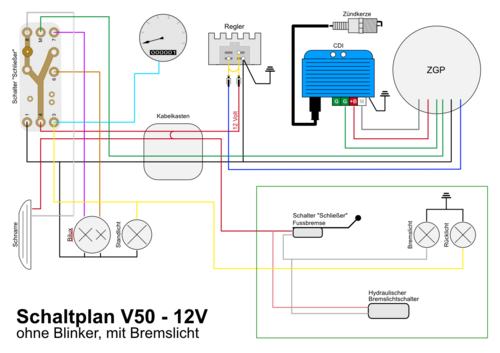

Hallo zusammen,
ich möchte bei mir an der Bremszange einen hydraulischen Bremslichtschalter verbauen und würde diesen dann wie in der Zeichnung (grüner Kasten unten rechts) anschließen wollen.
Jetzt frage ich mich, ob das ggf. Probleme geben kann, wenn der Fußbrems-Schalter und der hydraulische Schalter der Vorderbremse gleichzeitig betätigt/ausgelöst werden?
Freu mich über eure Unterstützung.
Grüße
Bearbeitet von Mirre
Ja, voll falsch -D
Dein zweiter Schalter legt dir die Verbraucherspannung auf Masse und nix geht mehr. Den Schaler an der Bremspumpe einfach parallel zum Fußschalter anschliessen.
