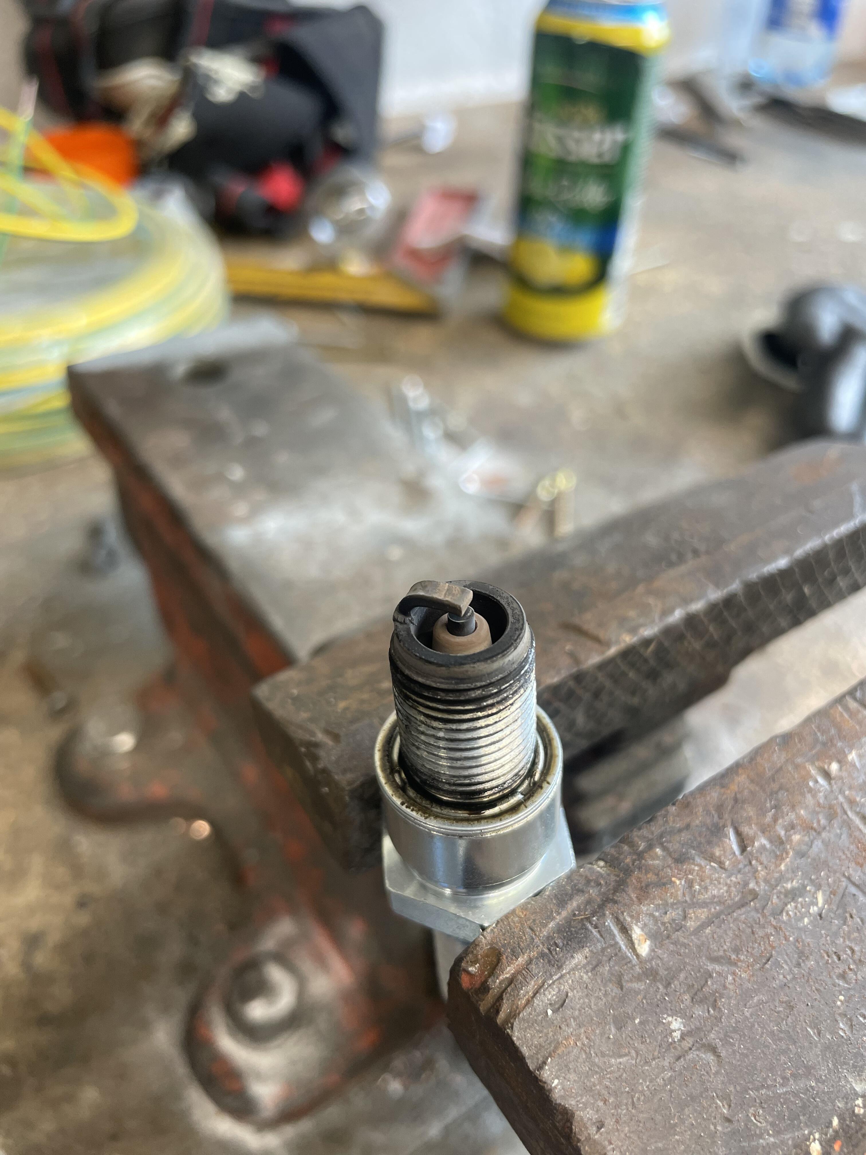

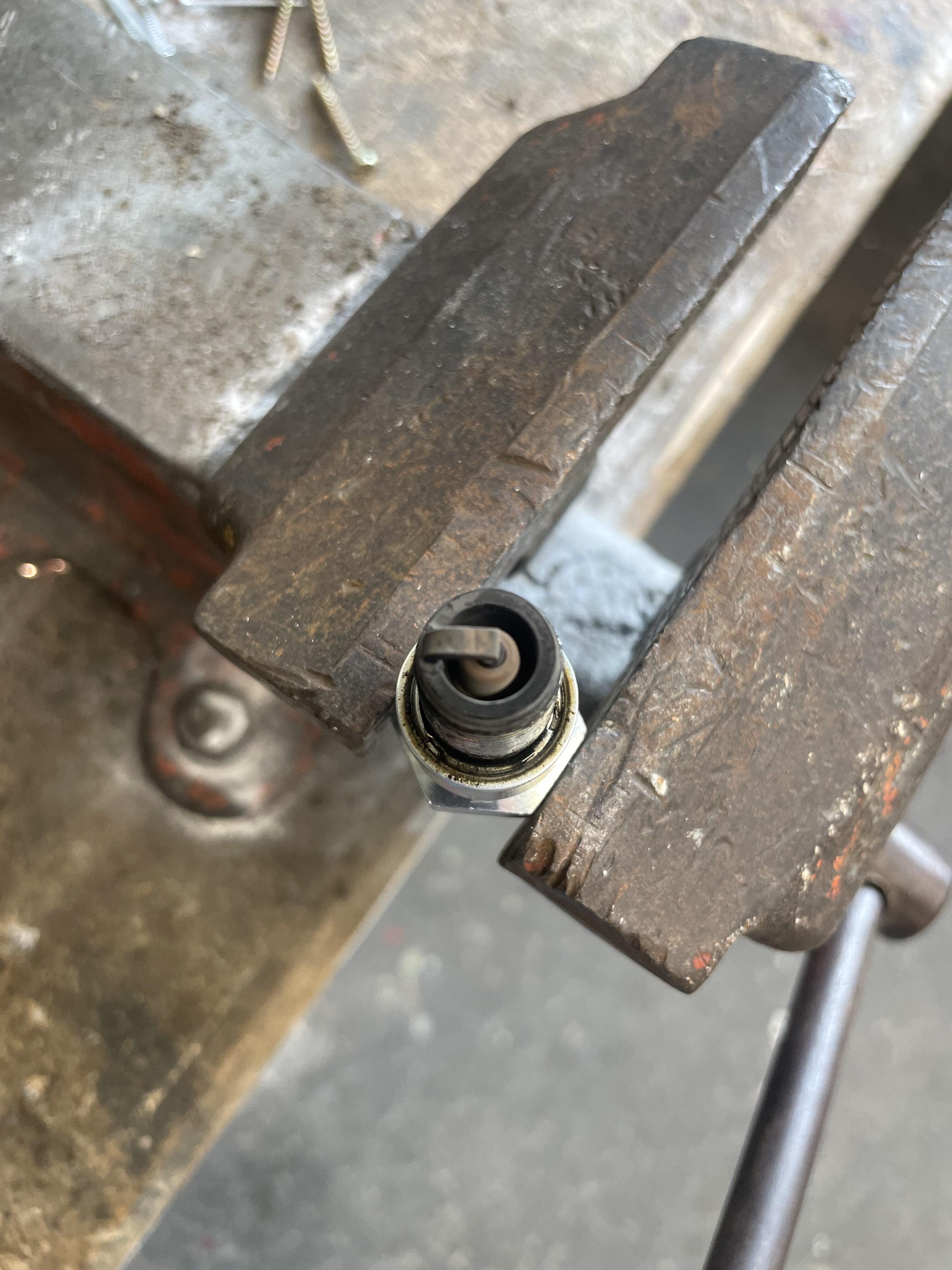

Servus, hab mich heute mal mit meiner Lammy befasst - der Ganganschluß vom dritten auf den vierten war nicht so toll. Der Rt195 wurde vom Powolotti auf Membran umgebaut. Hab heute den ZZP geblitzt, steht auf 19 Grad, und die Nadel nochmal tiefer gesetzt. Bin dann etwa 50-60km gebolzt und bin mit der aktuellen Bedüsung eigentlich recht glücklich gewesen. Durchbeschleunigen im Vierten ausm Ortsgebiet raus - super ! - ging ja virher nicht. Hab dann blöderweise noch die Kerze rausgeschraubt und die kommt mir fast zu hell vor ?! Was meint ihr gut so, oder zu mager? Bedüsung: PHBH 30 HD 132 ND 62 AS 266 X2 oberster Clip Schieber 40 mit SIP Clubman AFR sagt bei Vollgas 12,6 Schon mal danke!
