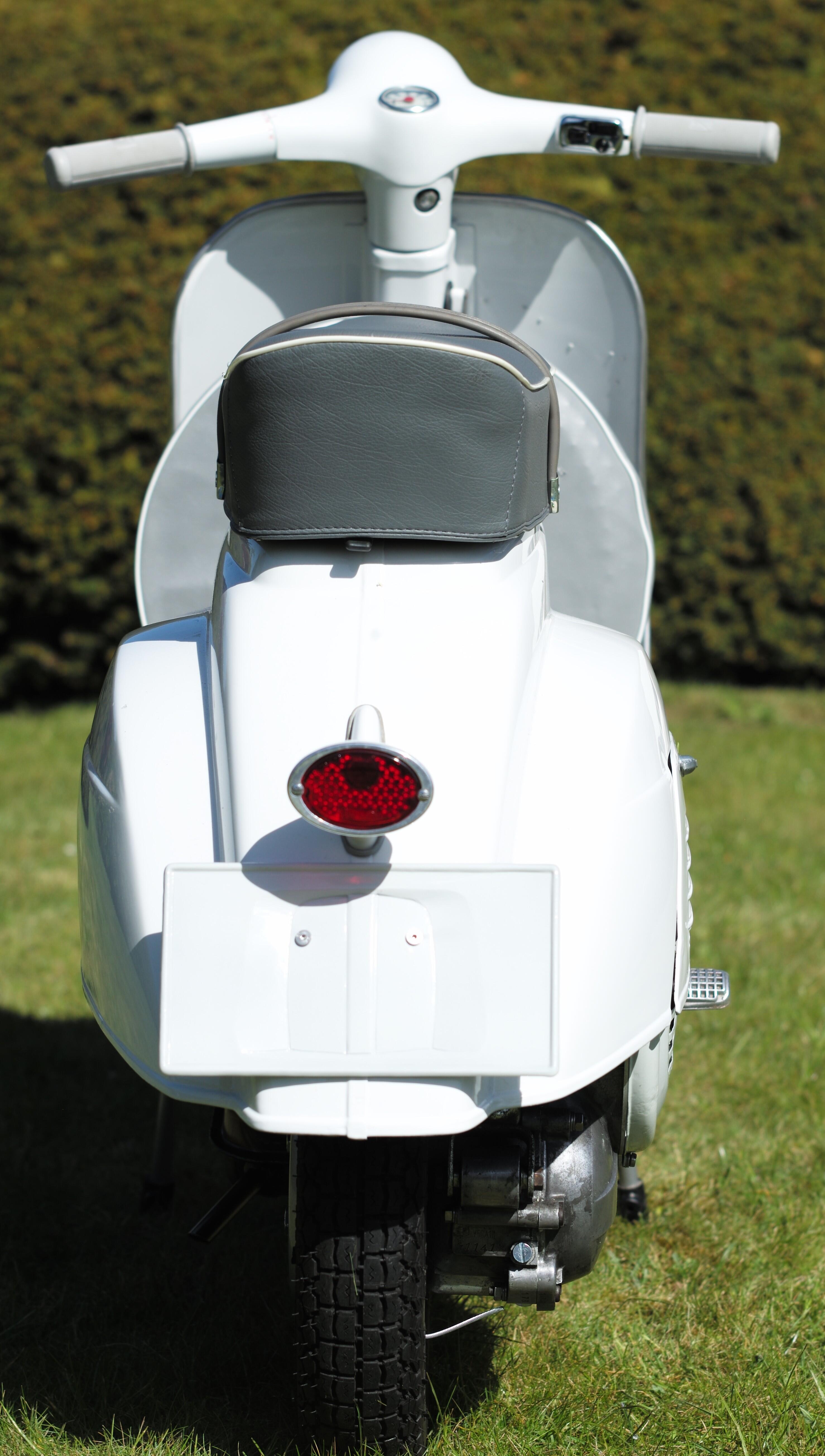

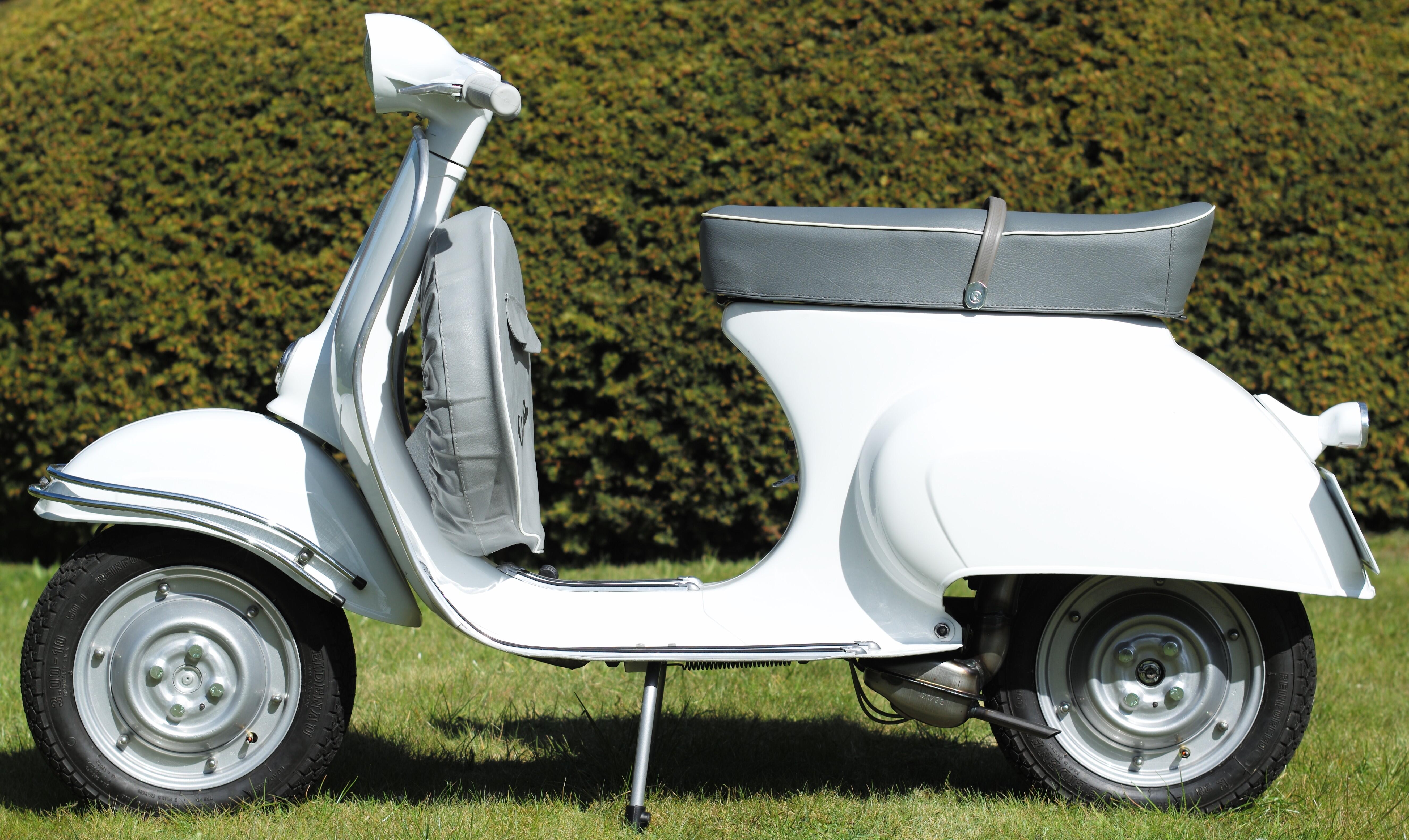

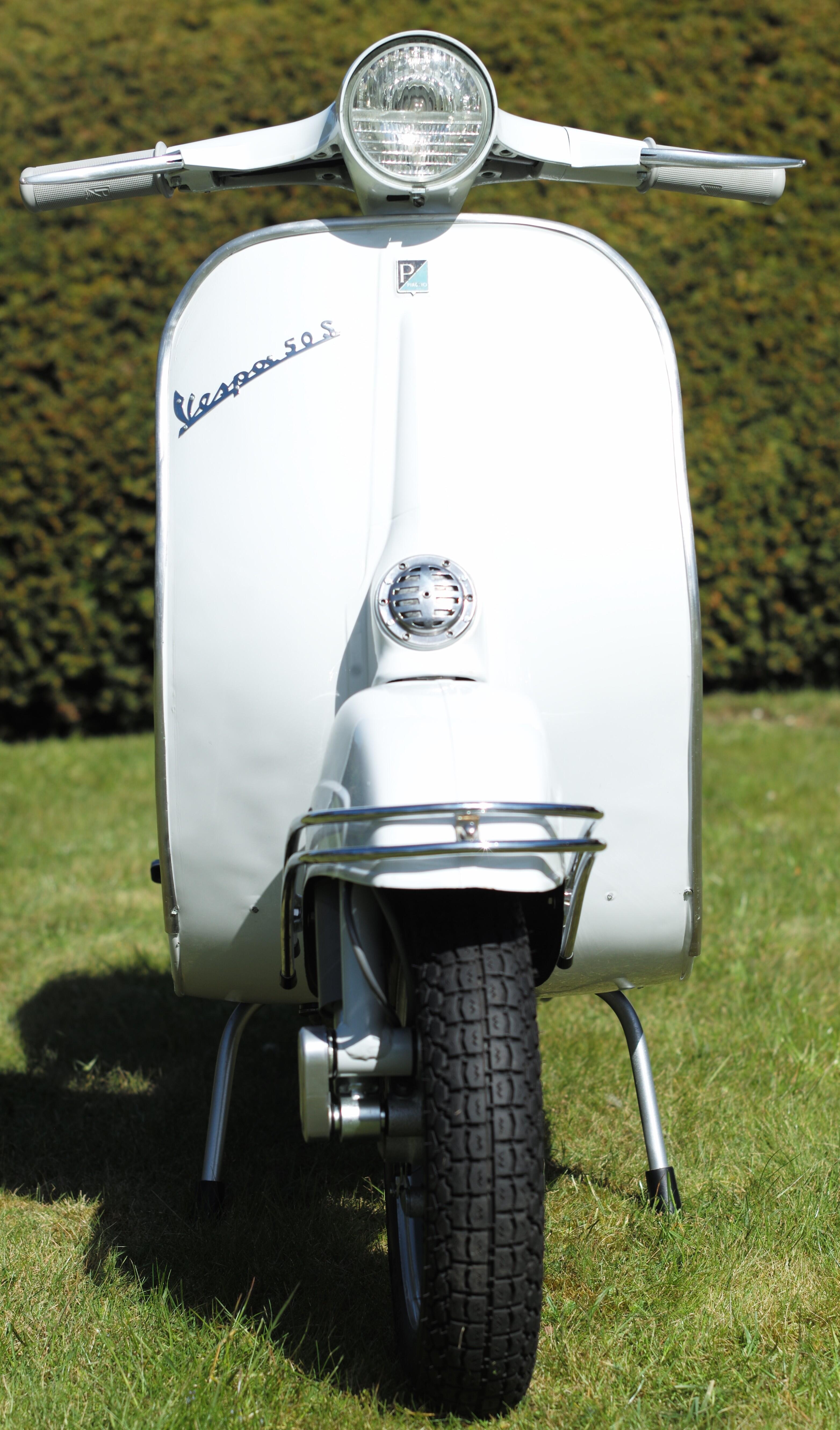

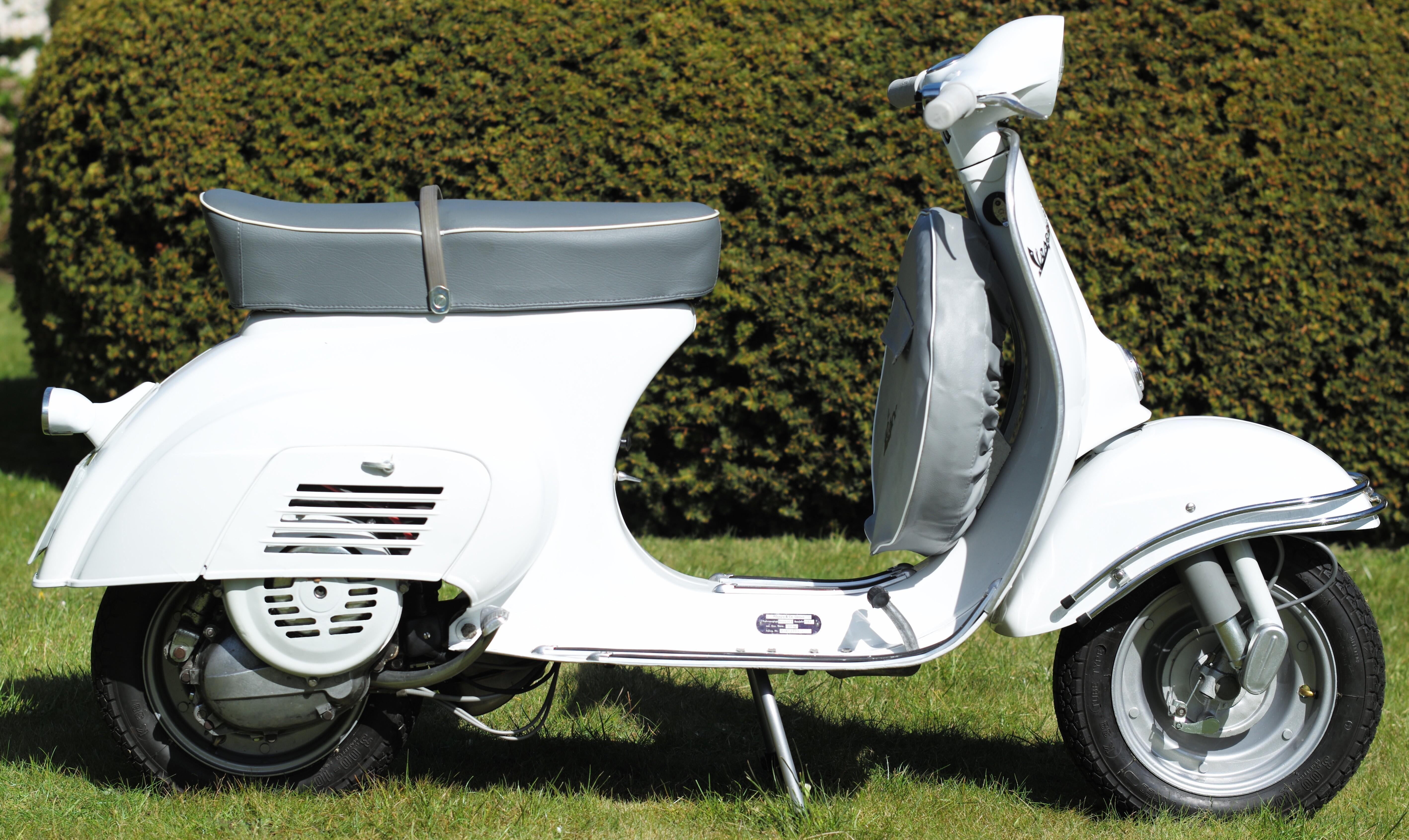

  5. So die Vespa ist fertig zusammengebaut. TÜV ist auch schon gemacht. War bei einer Station vom TÜV Süd mit jungen Prüfern, die von Vespa keine Ahnung haben. Die haben den 75er Zylinder, die Rennwelle usw. nicht bemerkt. Dauerte keine 5min. "Da kann ich ja nichts prüfen. Nur ein paar Lichter und eine Runde über dem Hof." So sollte es sein. Übermorgen kommt dann die Zulassung dran. Die Vespa ist ganz gut geworden, nicht perfekt, aber ordentlich. Bei meinen kurze Probefahrten bei uns in Sackgasse konnte man schon merken, dass sie ganz gut anzieht. Am Samstag kommt eventuell noch etwas Feintuning, dann wird ich sehen, wie sie wirklich läuft. Die Fotos sind für die Versicherung. Eine Oldtimerversicherung wurde erstmal abgelehnt, weil es ein Moped wäre. Es ist aber ein Kleinkraftrad mit 60 km/h Vmax. Da muss ich morgen noch mal ein ernstes Wörtchen mit der WGV reden.

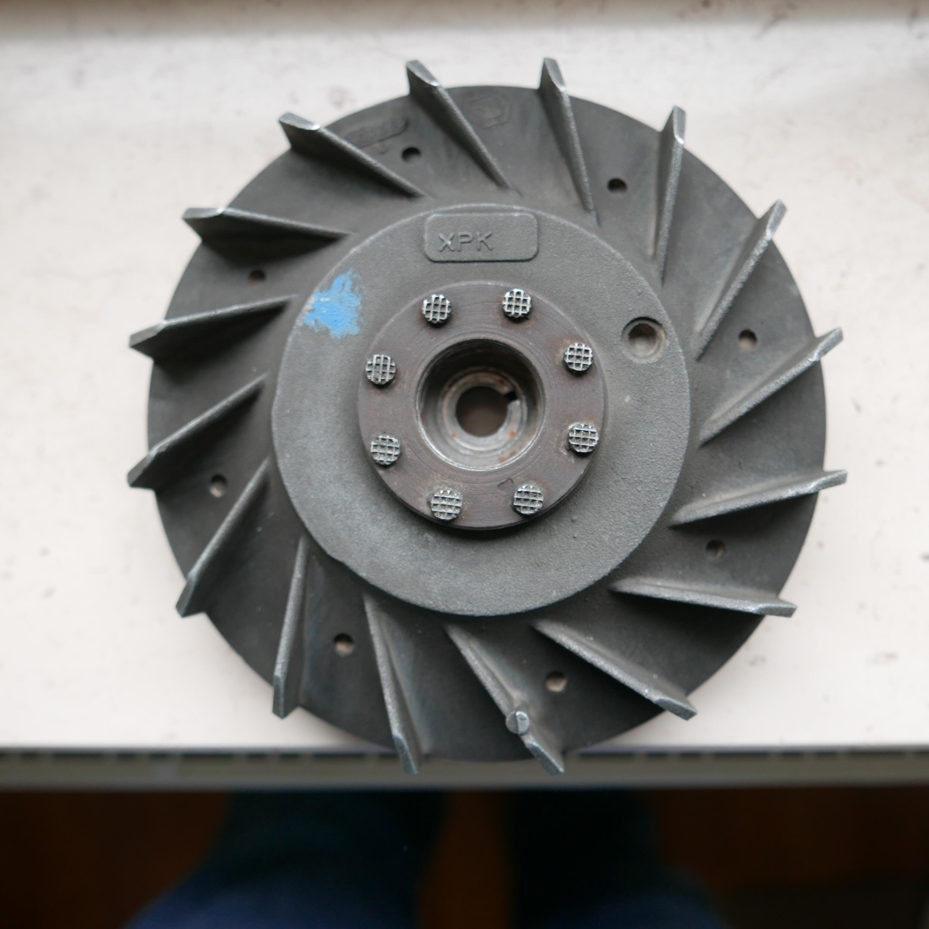

  8. Ja. Das geht. Ich habe einen Spacer besorgt. Den musste ich zwar ordentliche anpassen und die eine oder andere altersbedingt Beule aus der Abdeckung herausdrücken, sowie zwei oder drei mm am Luftkanal wegfeilen, aber die Abdeckung passt und das Lüfterrad schleift nicht. Im Gegenteil. Das HP Lüfterrad ist ein ganz klein wenig kleiner im Durchmesser als die die originalen 12V Lüfterräder und passt daher besser.

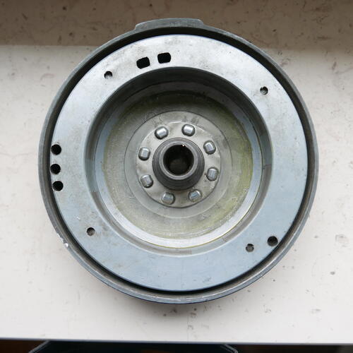

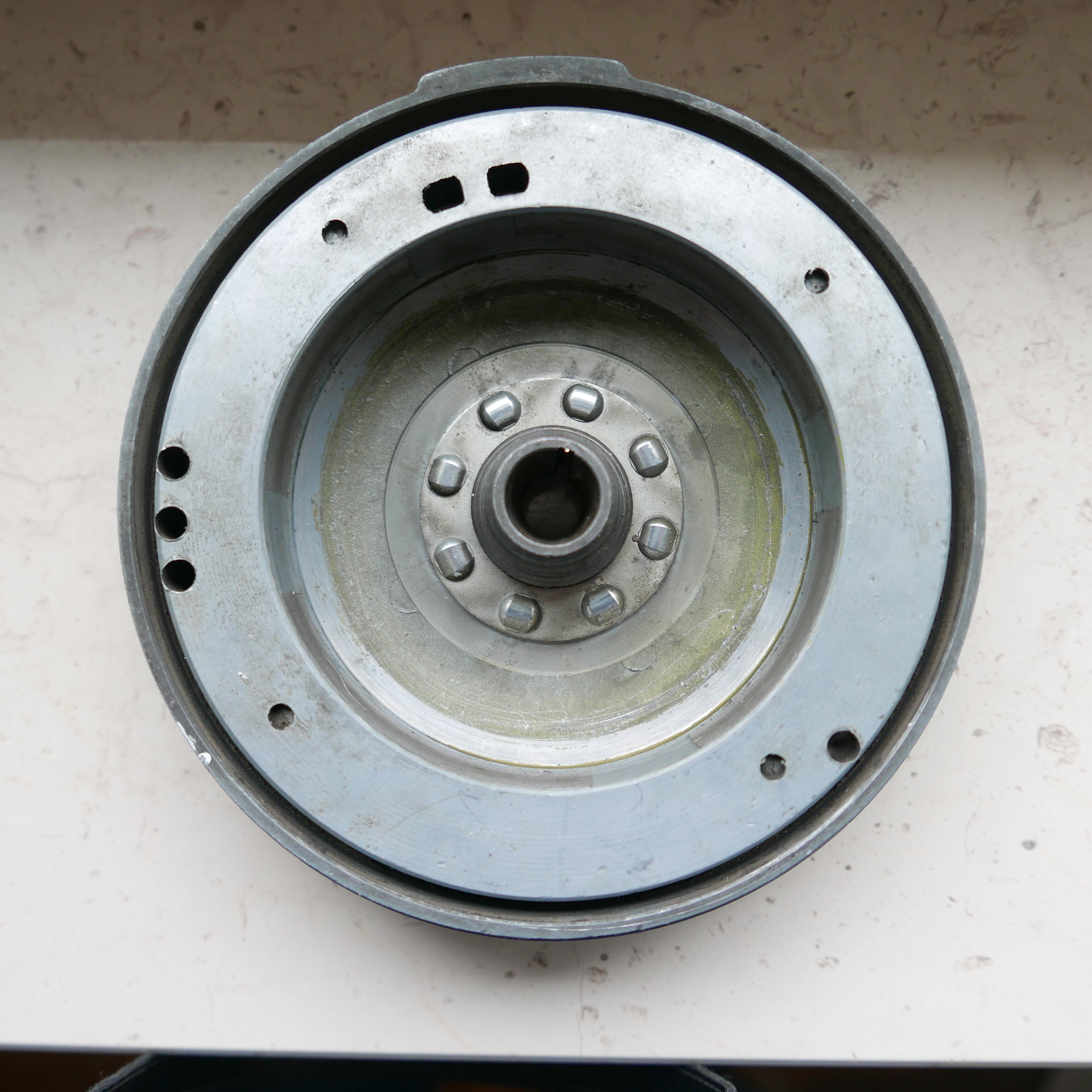

  12. Hallo zusammen, mir hat jemand dieses Polrad vor Monaten al 12 V 19mm Polrad für eine Smallframe verkauft. Mit der Zündgrundplatte funktioniert es aber nicht, weil der Innendurchmesser zu groß ist. Es pass auch über eine vorhandene 6v Zündung. Kann es sein, dass es ein 6v Polrad ist? Der Innendurhmesser ist 98mm und nicht 93mm wie bei den Standard 12 V Polrädern. MfG Christian

  14. Das HP Lüfterrad passt ganz knapp. Ich habe eine Spacer zur Lüfterrabdeckung hin. Am Gehäuse musste ein paar wenige mm wegfeilen, was kein großes Drama war. Leider ist die Lüfterradabdeckung wg. des Alters etwas verbeult. Irgendwo schleift noch ein Bißchen was, das muss ich noch so. Kann aber nichts Großartiges sein. Das HP Lüfterrad ist im Durchmesser ein klein wenig größer als das 12V Standardlüfterrad, daher schleift es irgendwo. Am Dreigangmotor passt das 12V Lüfterrad sehr gut und hat an der entscheidenden Stelle, die ich bearbeiten musste deutlich mehr Platz. Man lernt dazu.
