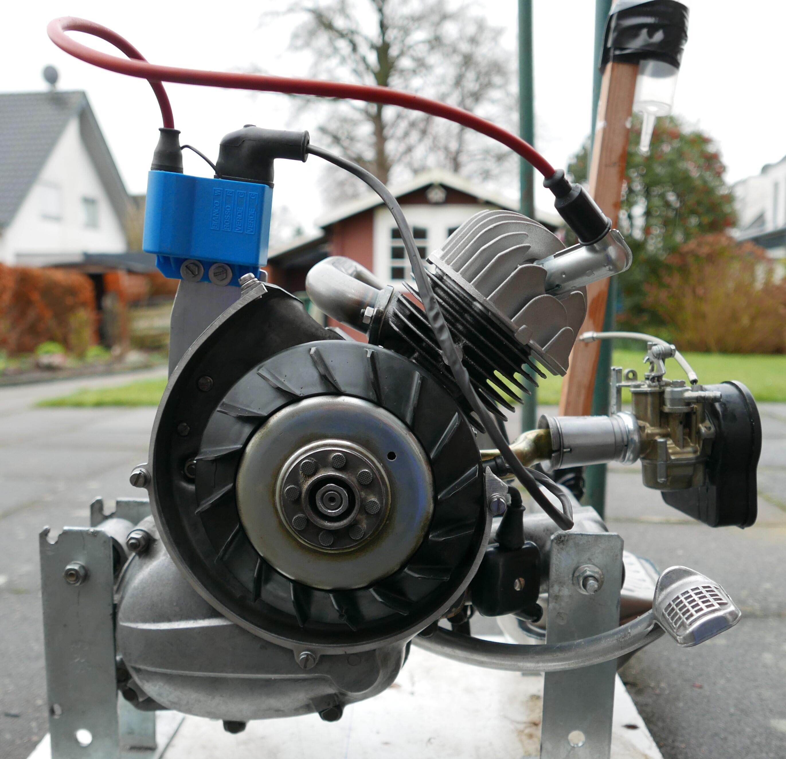

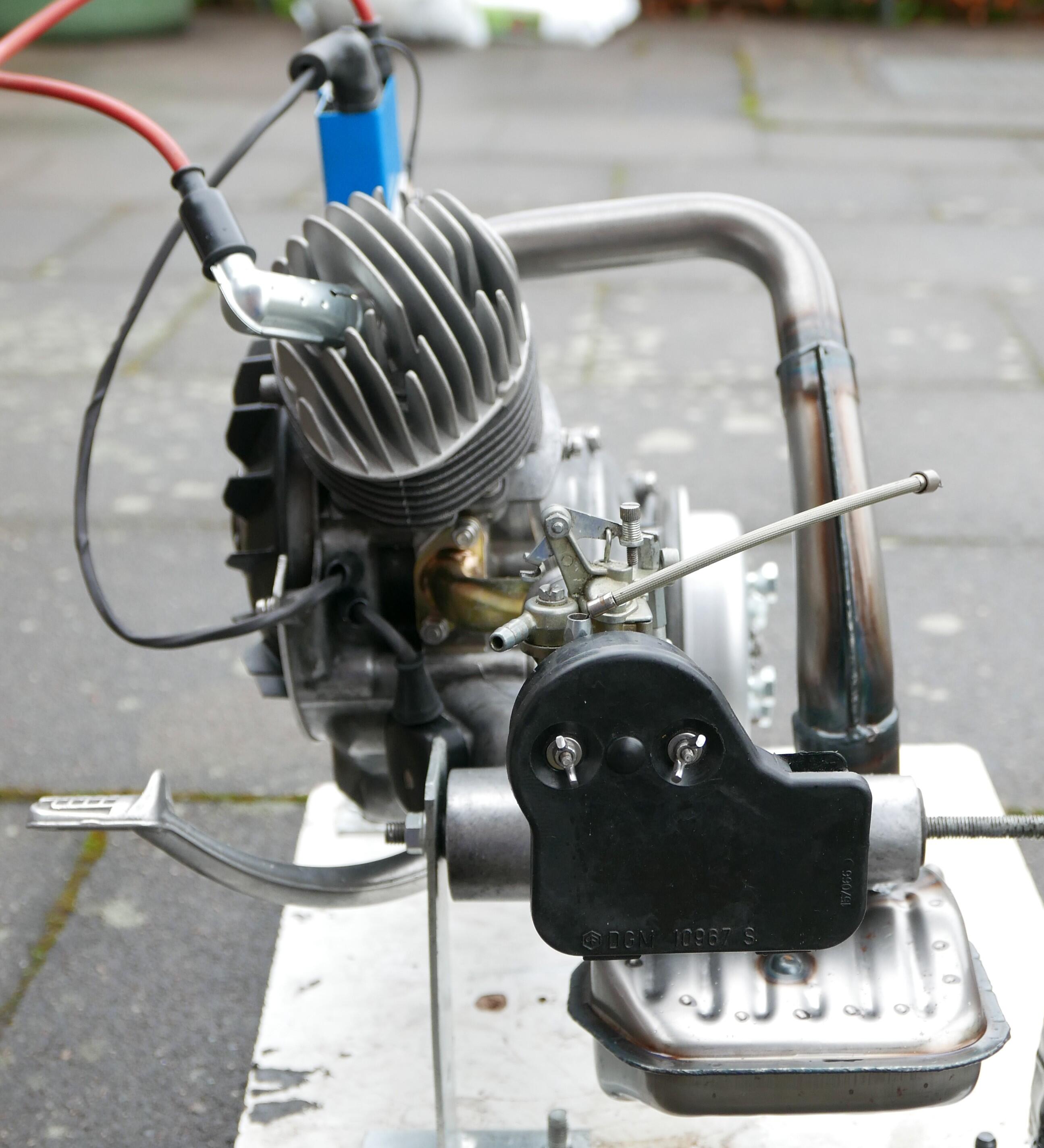

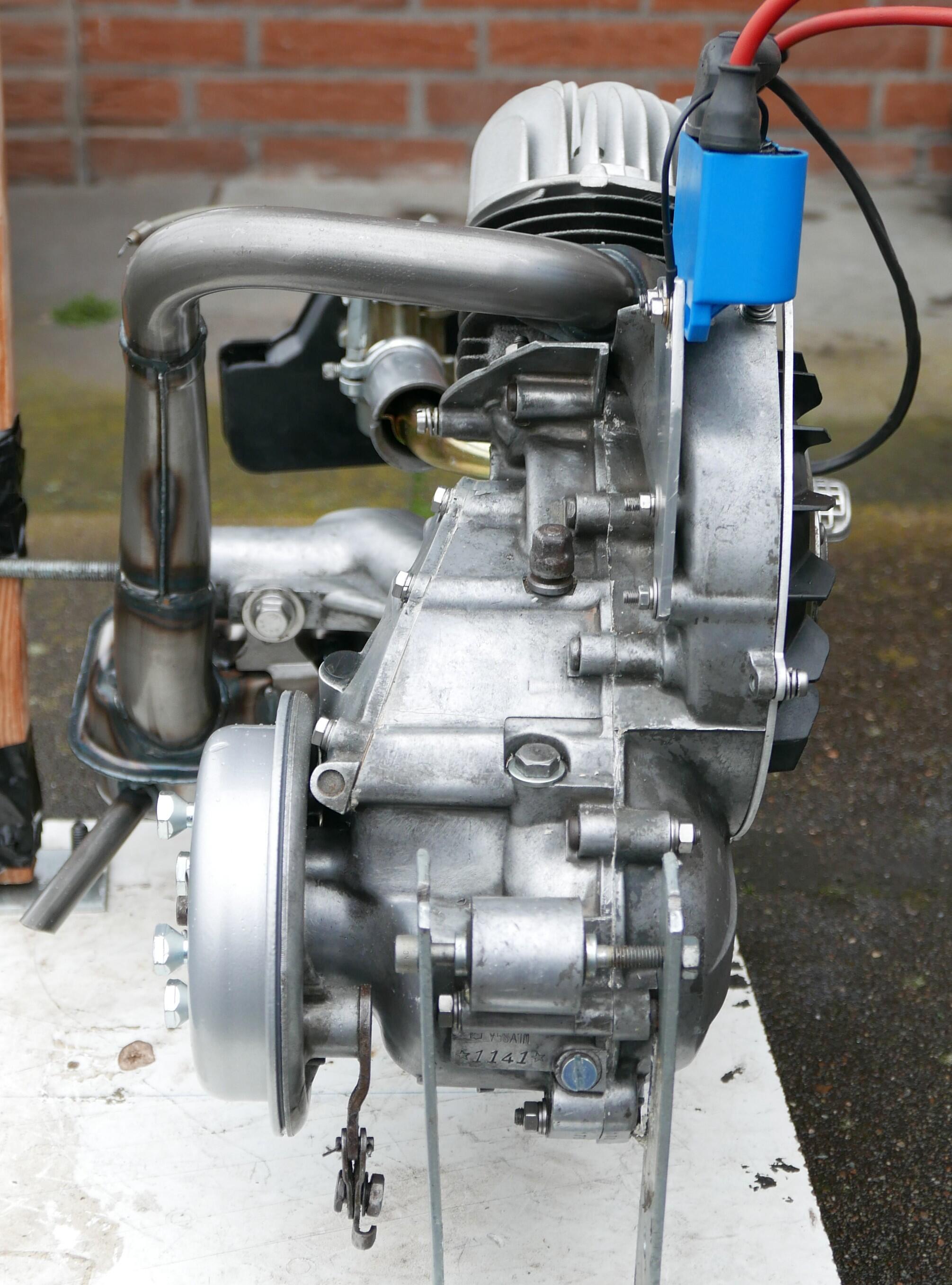

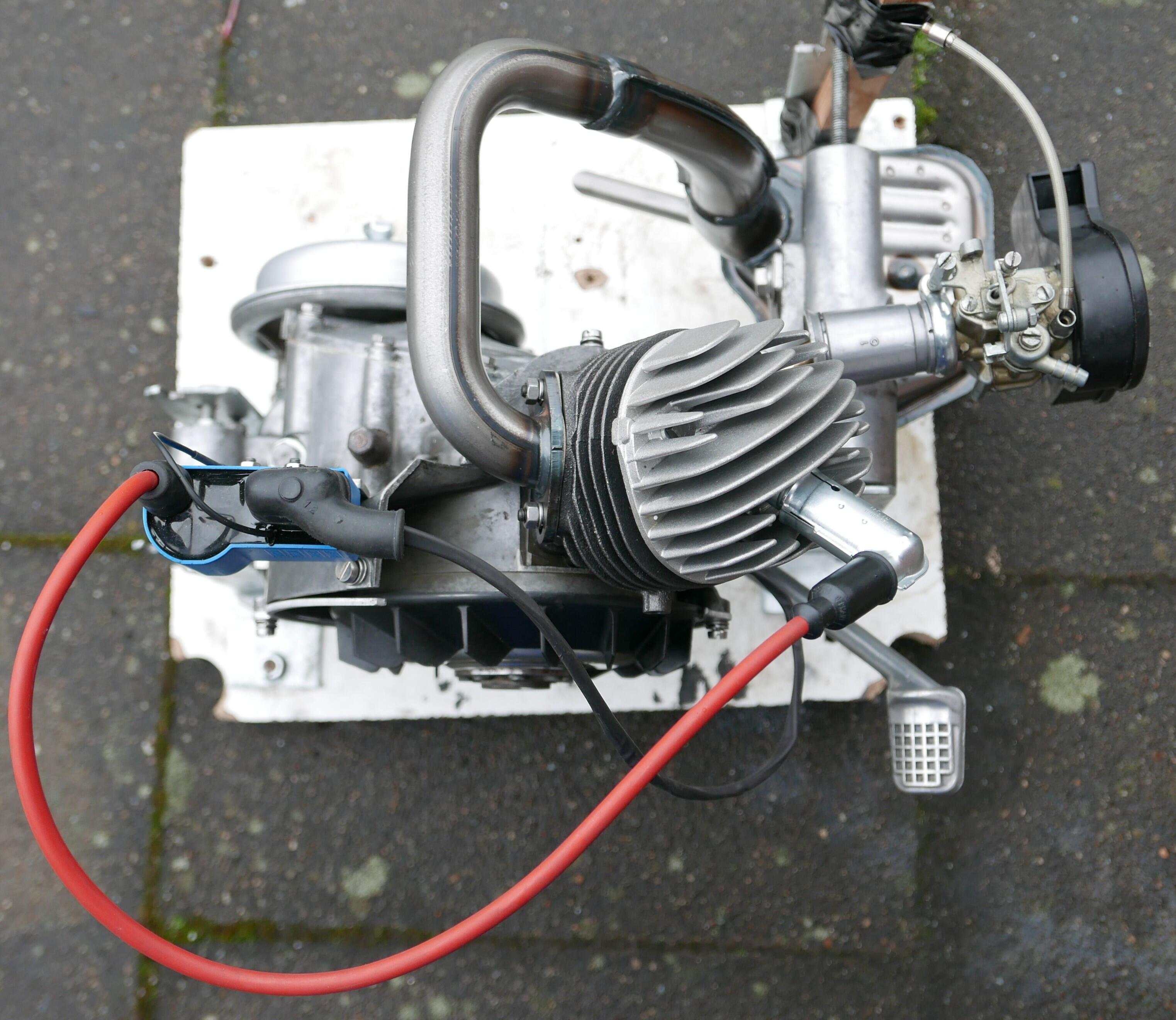

So. Der 4 Gang Motor, mit der sehr geringen Seriennummer 1141, ist nun fertig und heute Probe gelaufen. Er sprang auf den dritten Tritt an. Das fand ich nicht schlecht. Die Zündung passte fast auf Anhieb. Ich musste sie nur wenig nachstellen. Er hat jetzt einen 75ccm Polini Satz, 12V Zündung, HP Lüfterrad, eine BGM Racewelle und Touring Box. Letztere finde ich in der Lautstärke auch ganz ok. Bin mit dem Ergebnis nicht unzufrieden. Der Dreigang Motor hat leider noch keinen Zündfunken. An der CDI liegt es nicht, die habe ich gegen die 4-Gang CDI schon mal probeweise gewechselt. Die Widerstände an den drei Kabeln zur CDI stimmen auch. Der Lackierer wird wohl in den nächsten Tagen fertig werden, dann kann es an den Zusammenbau gehen. Hier ein kleines Video vom fertigen Motor. https://youtu.be/RFoeZ4NKiGU

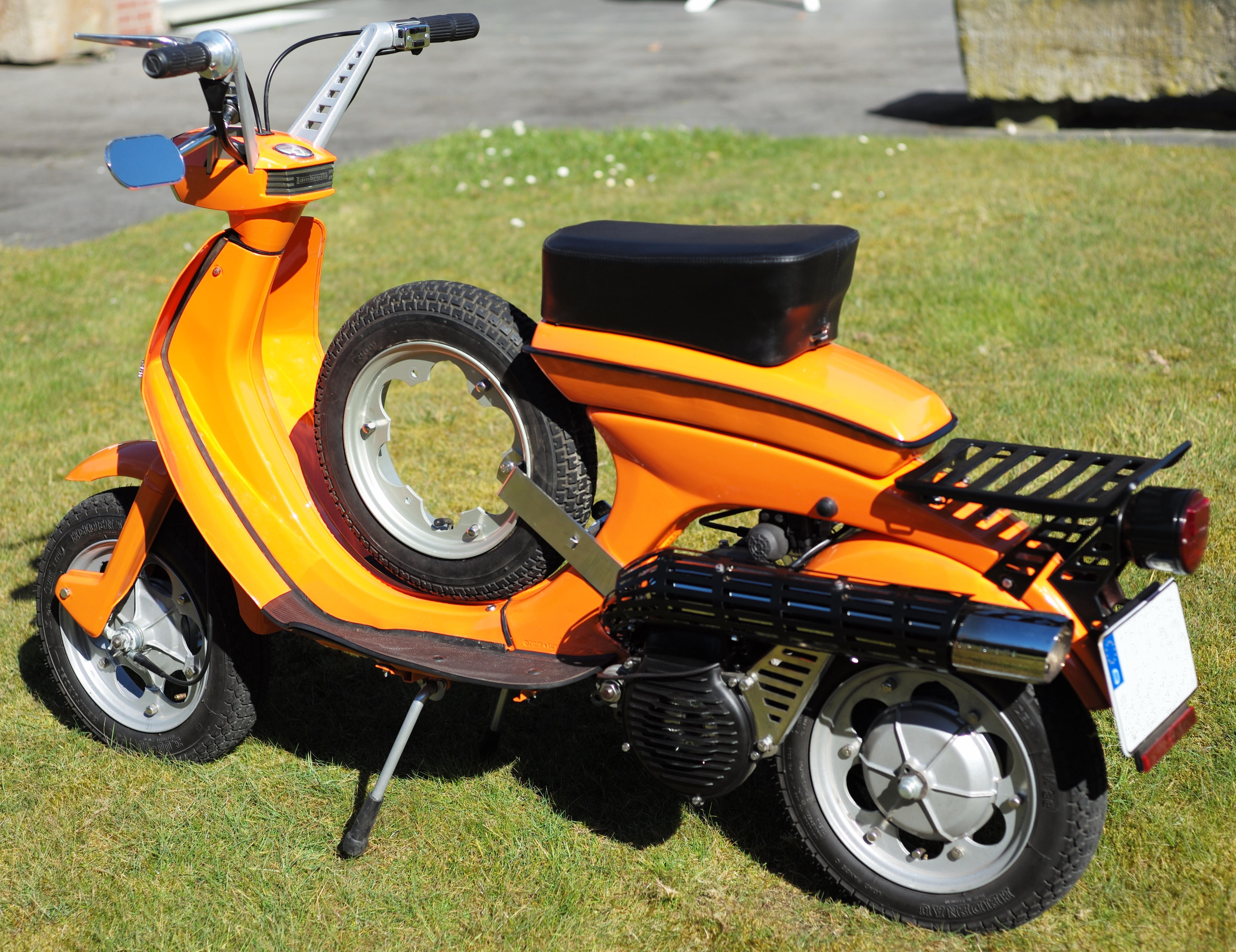

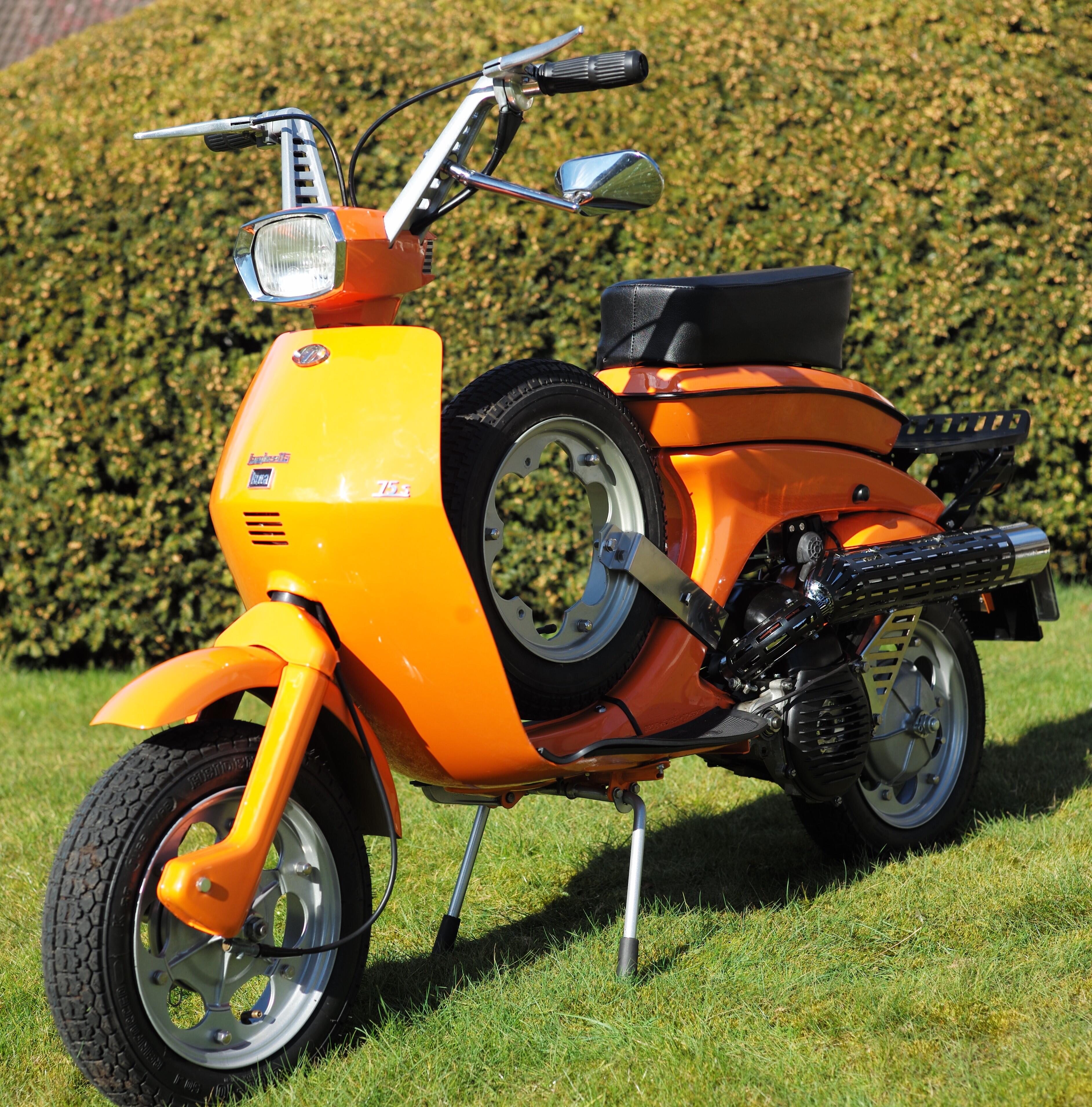

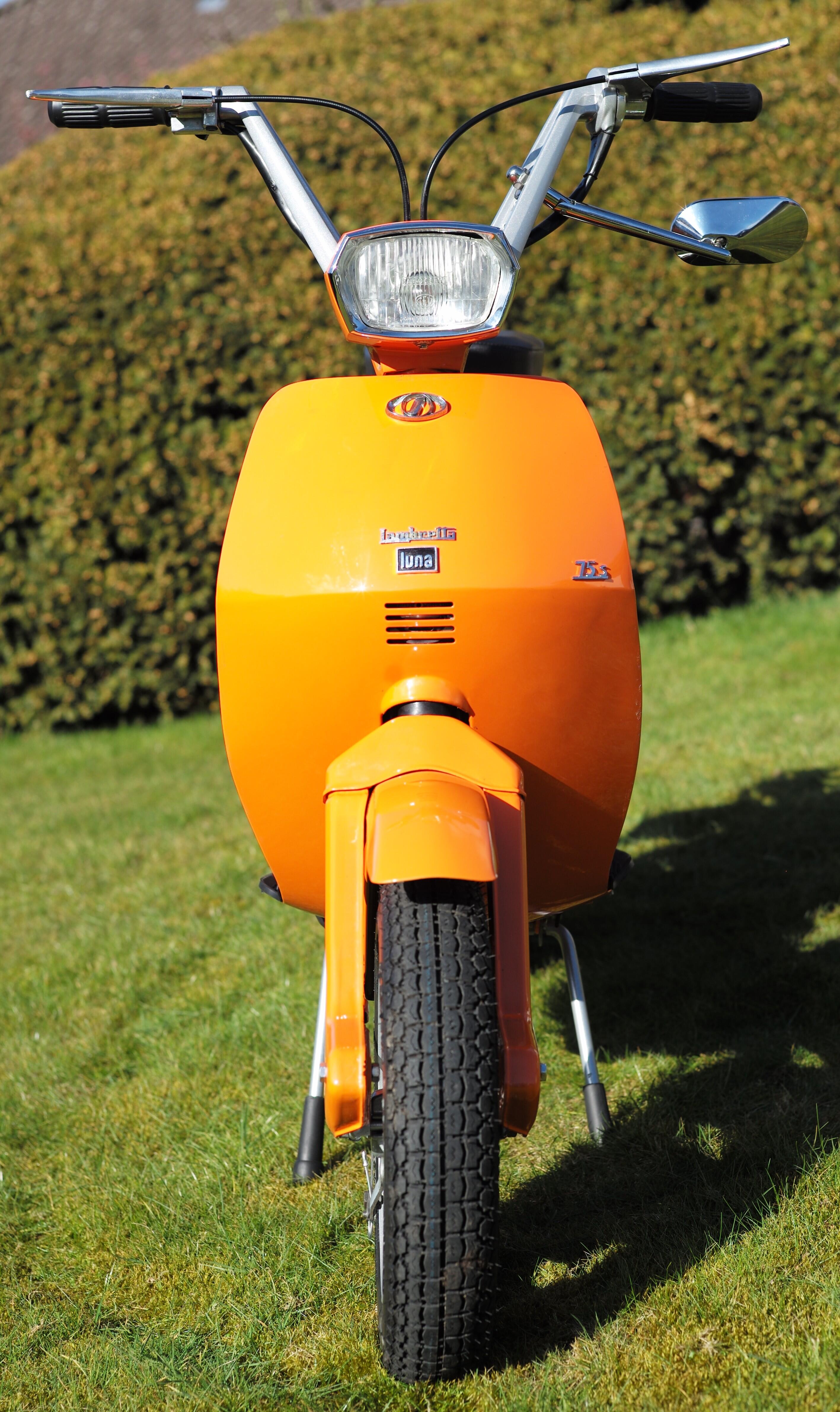

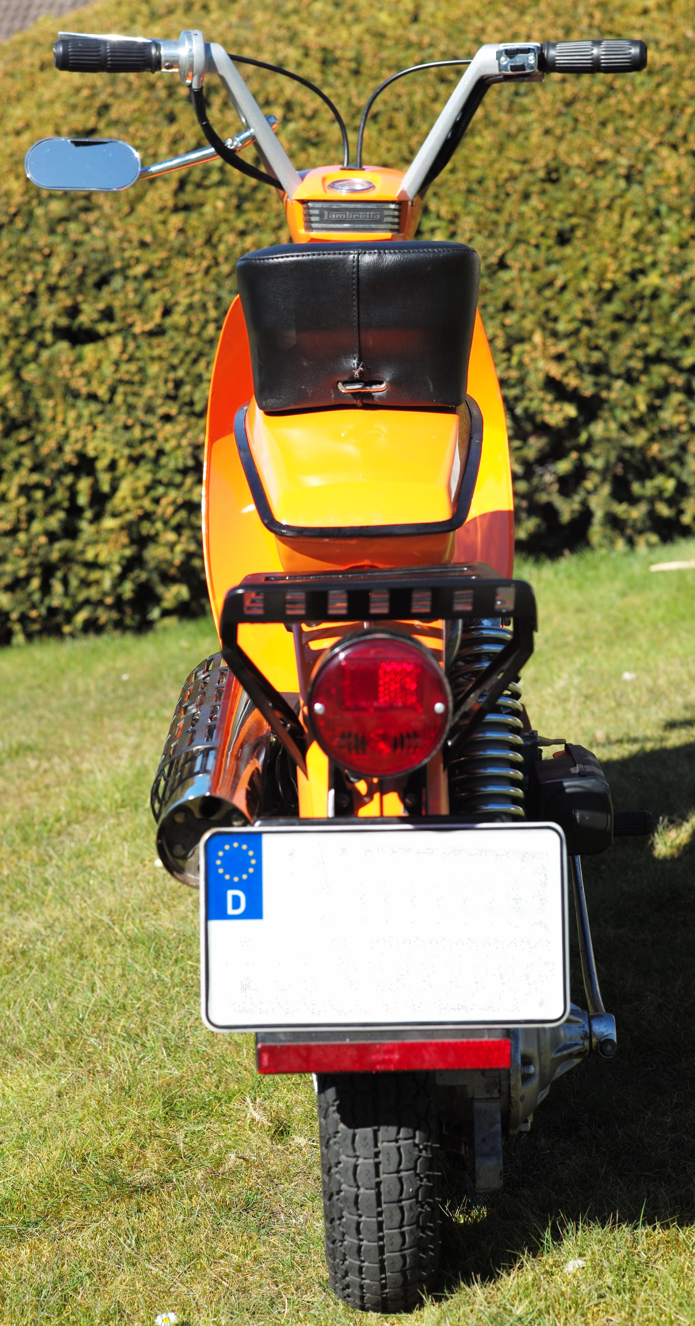

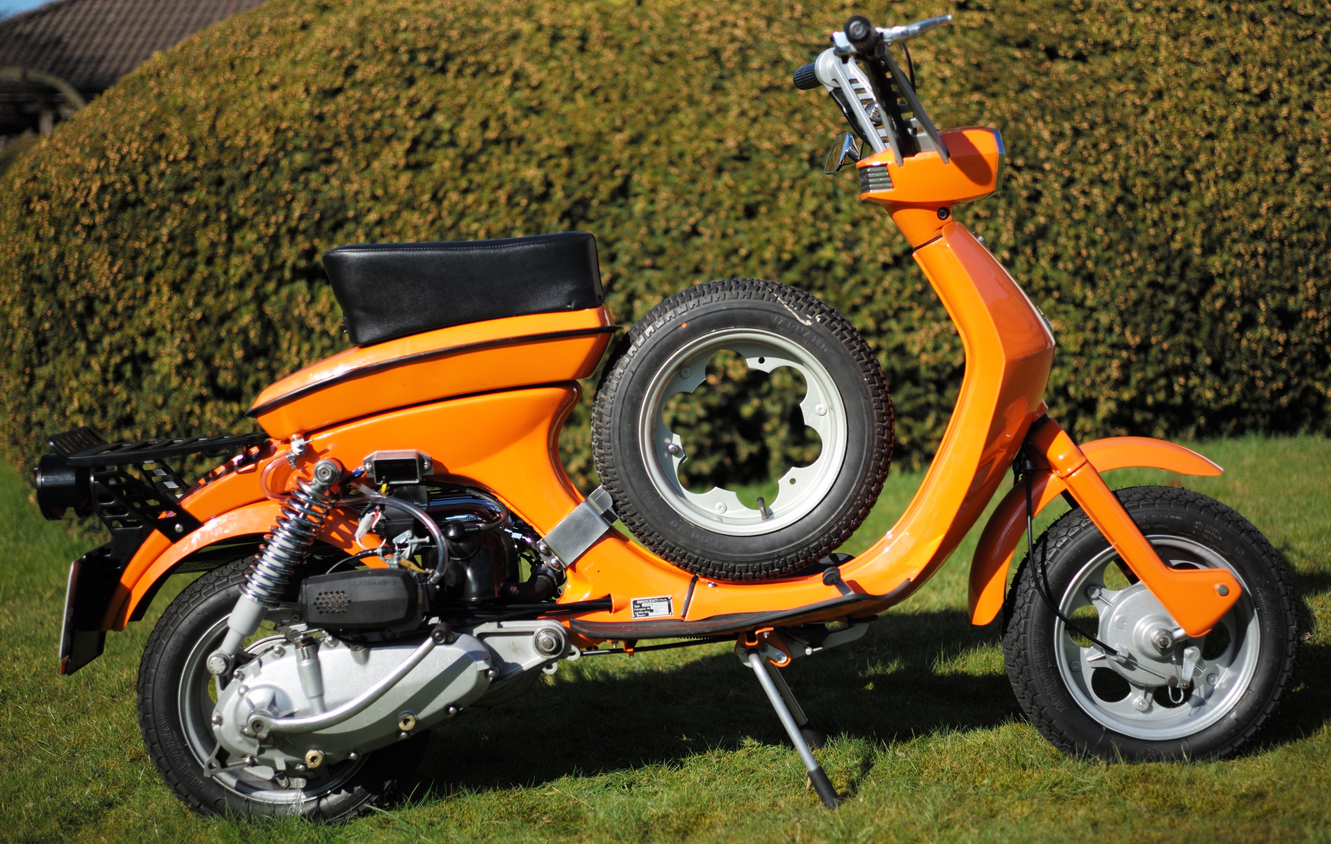

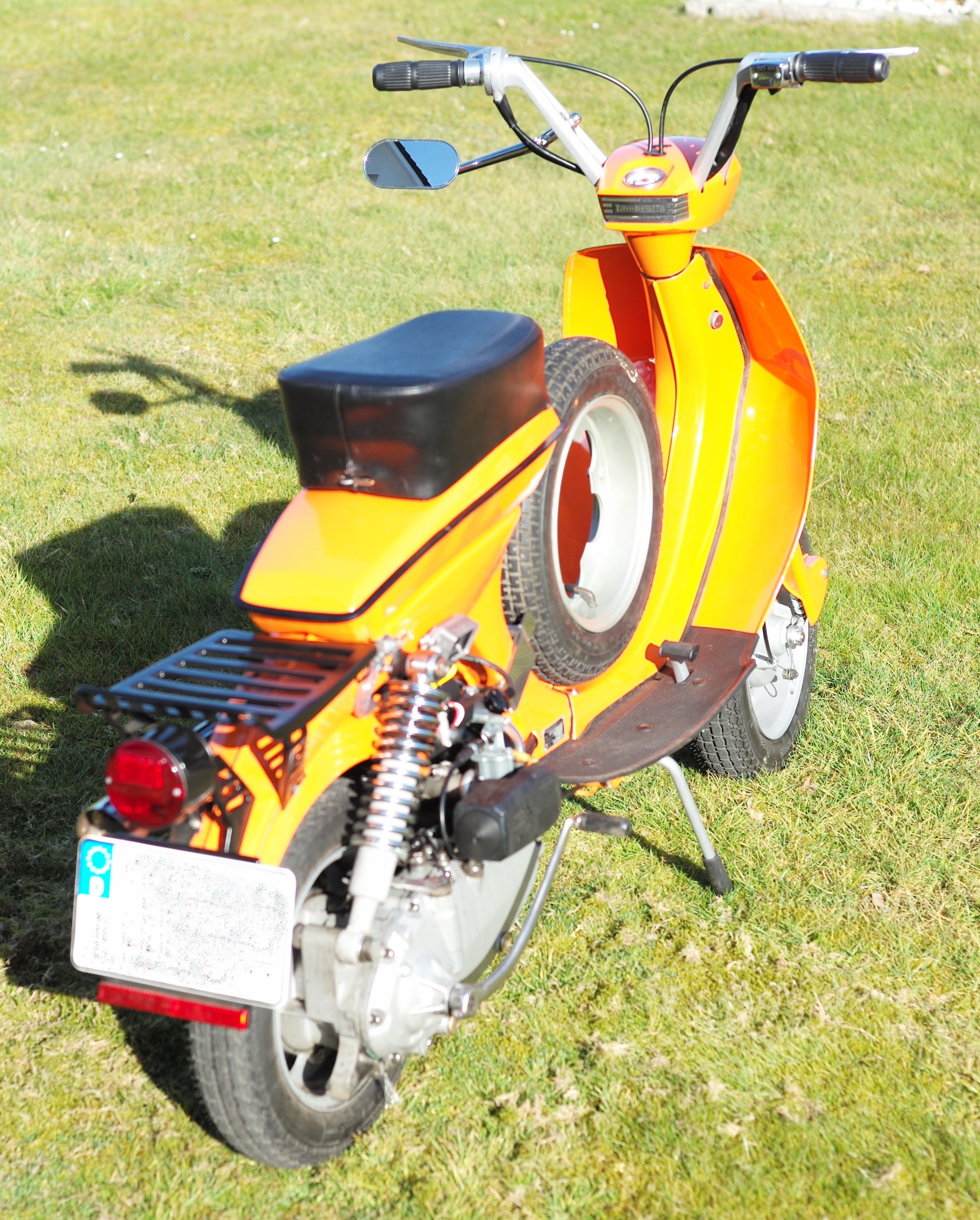

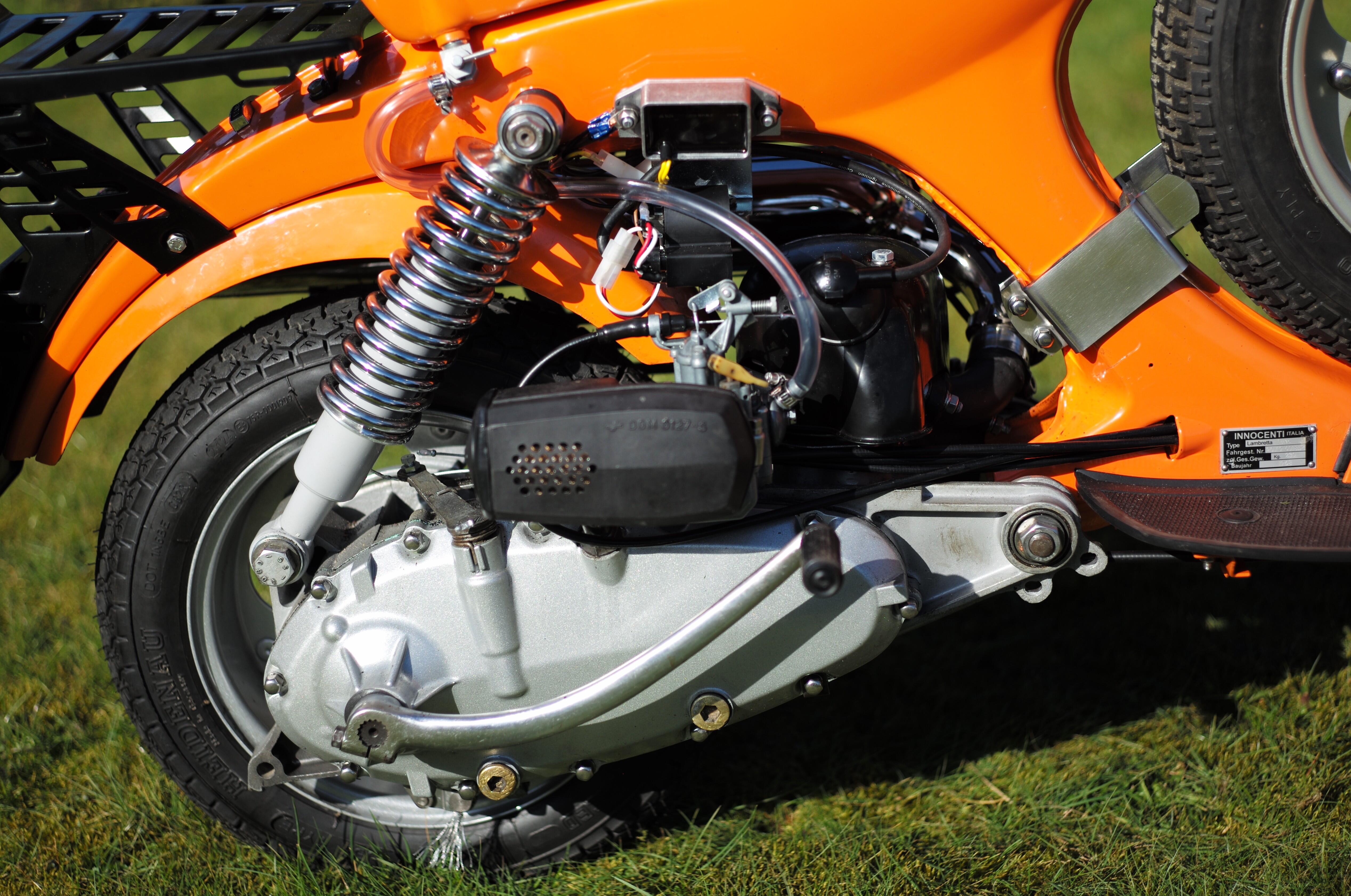

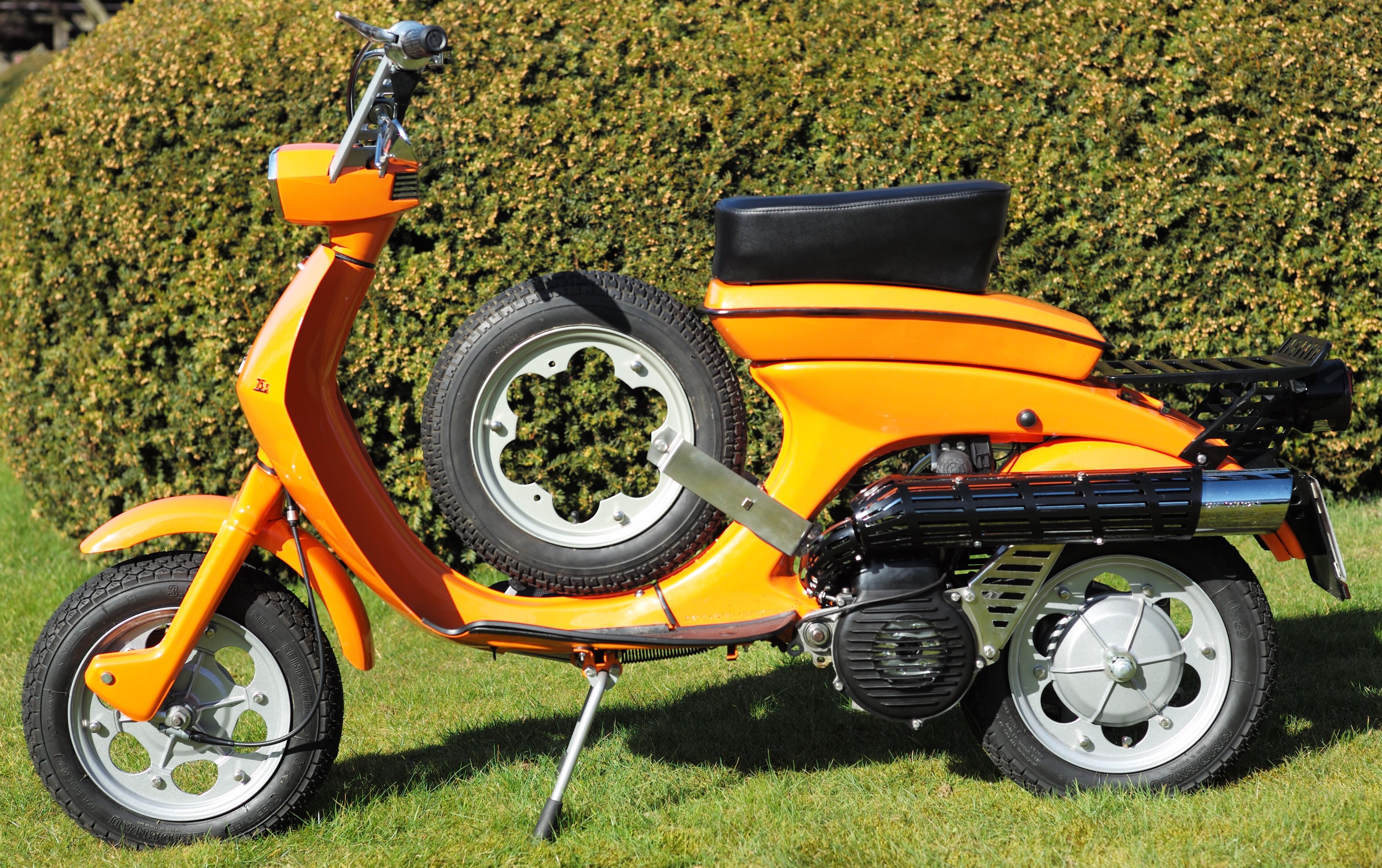

Lui aka Luna 75S

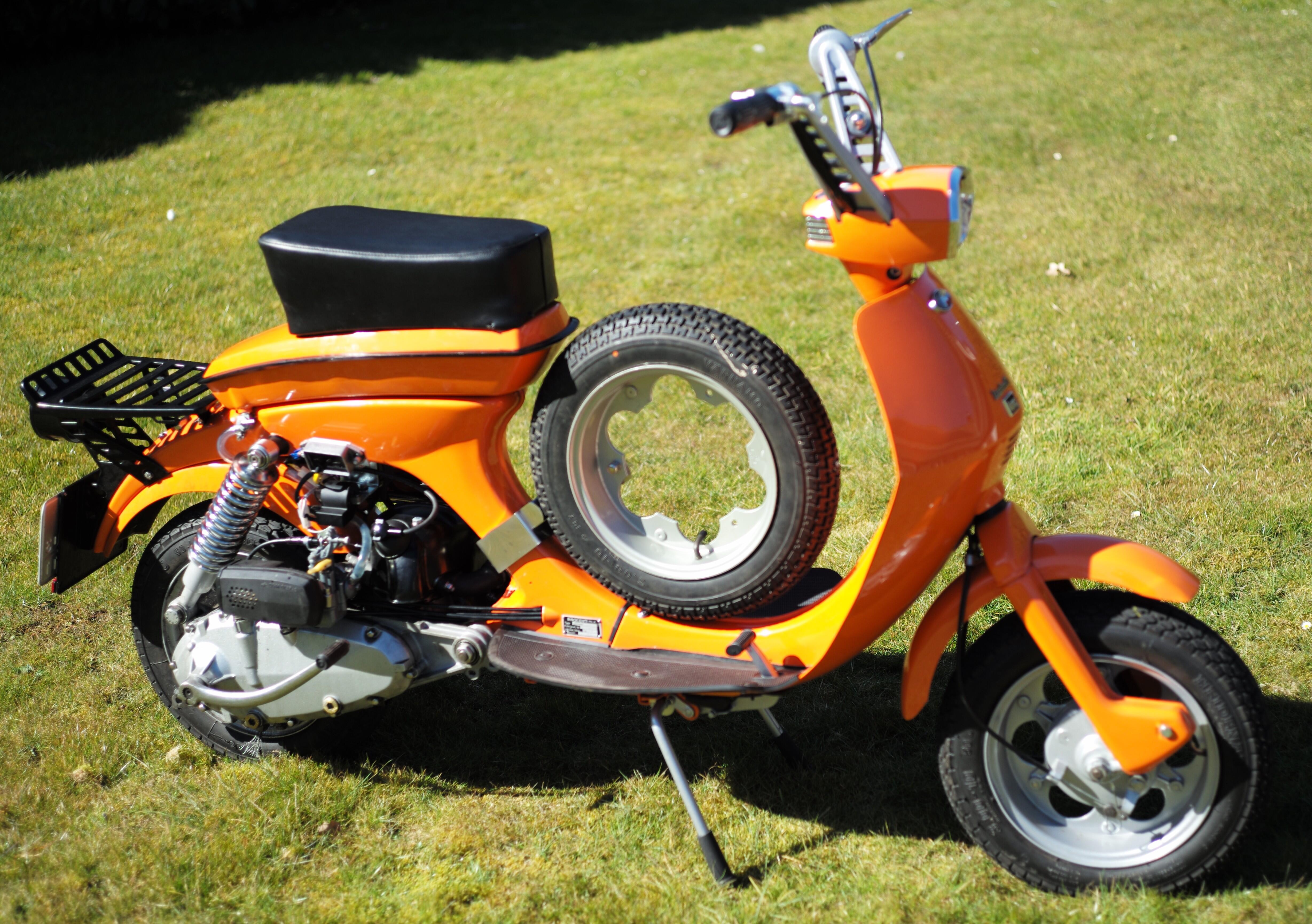

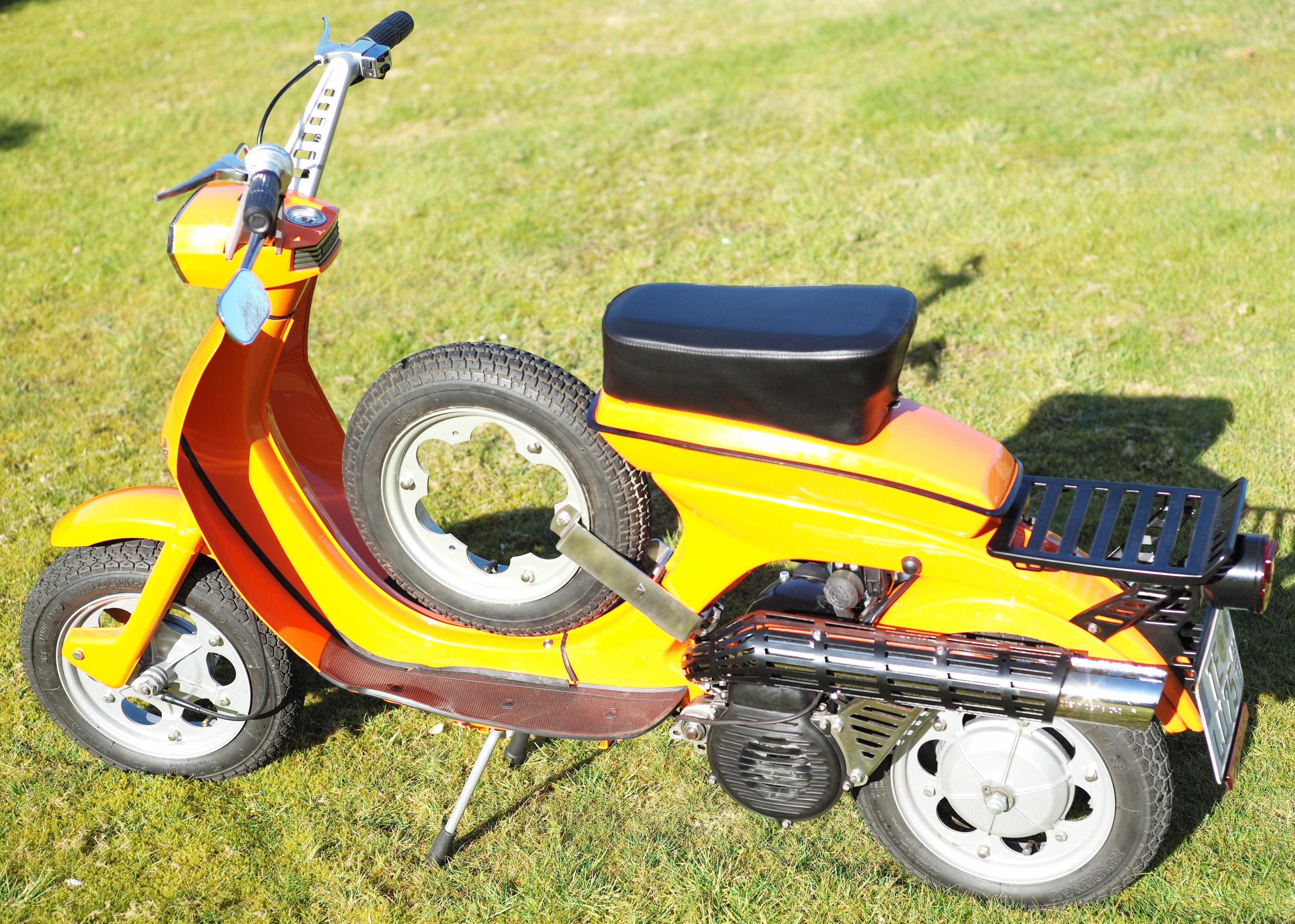

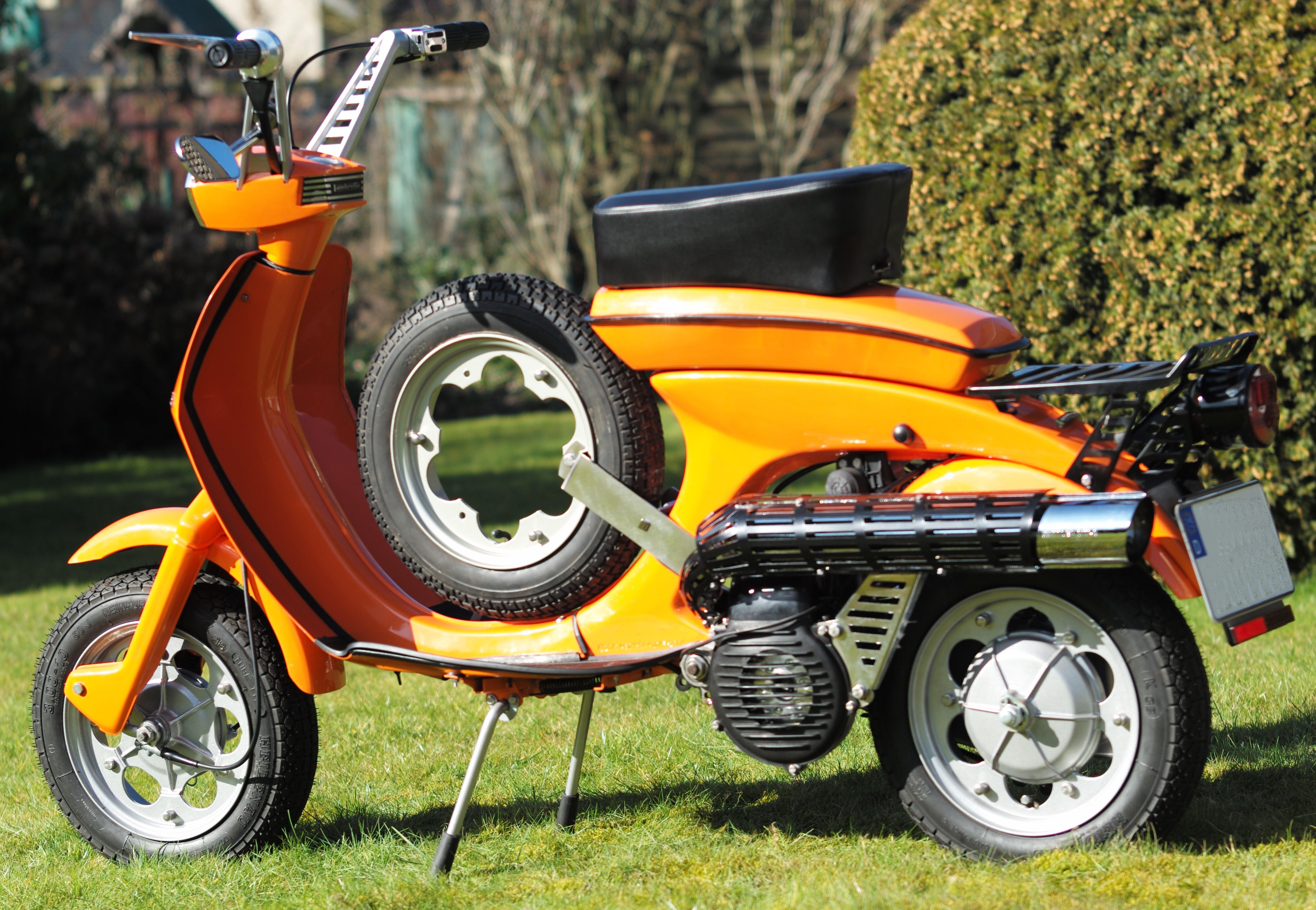

Die ist meine Luna 75S die ich im Herbst/Winter 2024 restauriert habe. Sie ist auf einer schwedischen Luna 50 aufgebaut, d.h. sie hat ein Dreiganggetriebe mit RLC Nebenwelle und längerer Übersetzung. Es ist der für die 75er serienmäßig Vergaser verbaut. Der Auspuff ist der Nachbau von Samuele Brezzi, aber inzwischen in der Evo2 Version. Der original hatte nach wenigen Kilometern 2 Löchern. Der SCK hat ihn aber problemlos getauscht, aber mir dabei wohl die Evo Version geliefert. Sie bringt ein bisschen mehr Leistung, ist aber auch lauter. Die Zündung ist eine 12V Zündung von VAPE.
