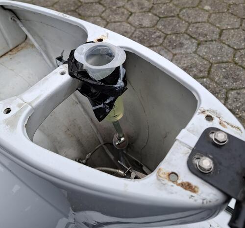

So nun habe ich etwas gebastelt. Zuerst habe ich mit Startpilot probiert, ob die Vespa überhaupt läuft. Dazu habe ich nur die Zündkerze gewechselt und den Unterbrecherkontakt mit Kontaktspray bearbeitet. Weil der Benzinhahn im Tank zu ist, habe ich dann einen Tank im McGyver-Stil gebaut. Auf dem dritten Tritt lief er dann. Die Kupplung funktioniert nicht und das Getriebe heult ziemlich (ich vermute mal keine Schmierung). Es reichte aber im zweiten Gang ein paar mal bei uns die Straße rauf und runter zu fahren. Danach lief der Roller ganz manierlich im Leerlauf. Ich habe davon ein kleines Video bei youtube eingestellt.

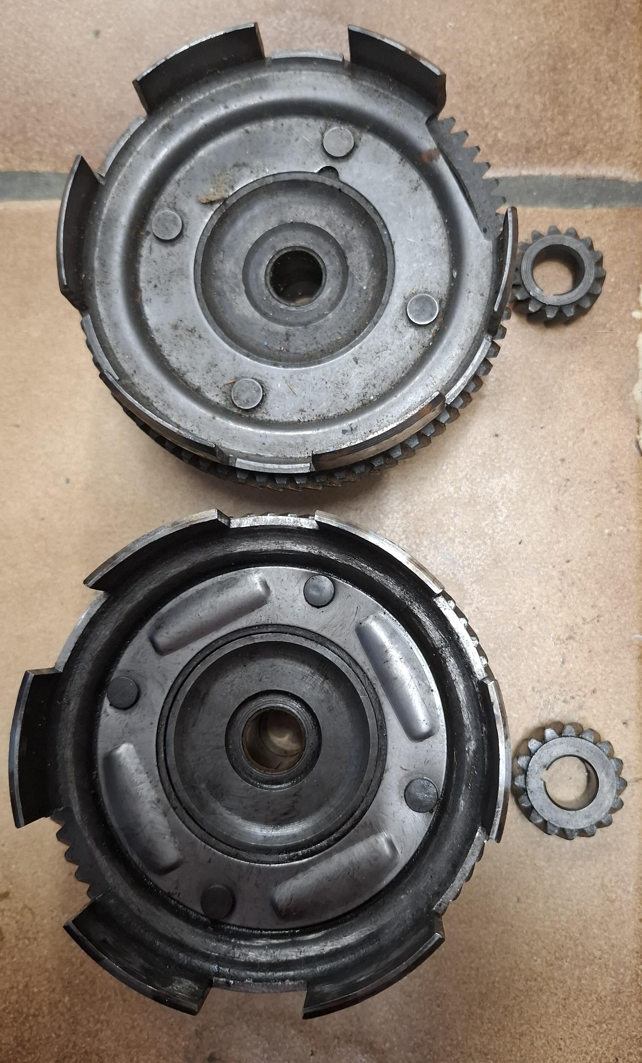

Der Austausch ist nicht möglich, weil die alte Übersetzung (unten) länger ist. Es ist wohl eine 3,72er Übersetzung. Ich denke mal, dass die alten Dreiganggetriebe dafür kürzer sind. Oben ist zum Vergleich, dass müsste 4,25 sein.

Warten wir mal auf den zweiten Motor. Der ist von einer Vespa 50S mit Viergang, ob er auch das System hat. Dafür habe ich eine moderne 3,72 Übersetzung, weil er 75ccm bekommt. Dann kann ich sagen, ob man tauschen kann. Ich habe aber noch eine neure Übersetzung liegen. Mal sehen, ob das Übersetzungverhältnis passt. Die alte Übersetzung ist allerdings mit Dämpfer, was auch nicht verkehrt ist. Meine 50 Special hat 3,00 ohne Dämpfer, was manchmal "hart" im Anzug ist, wenn man flott Gas gibt. Da ist aber auch ein 102er Motor drin.

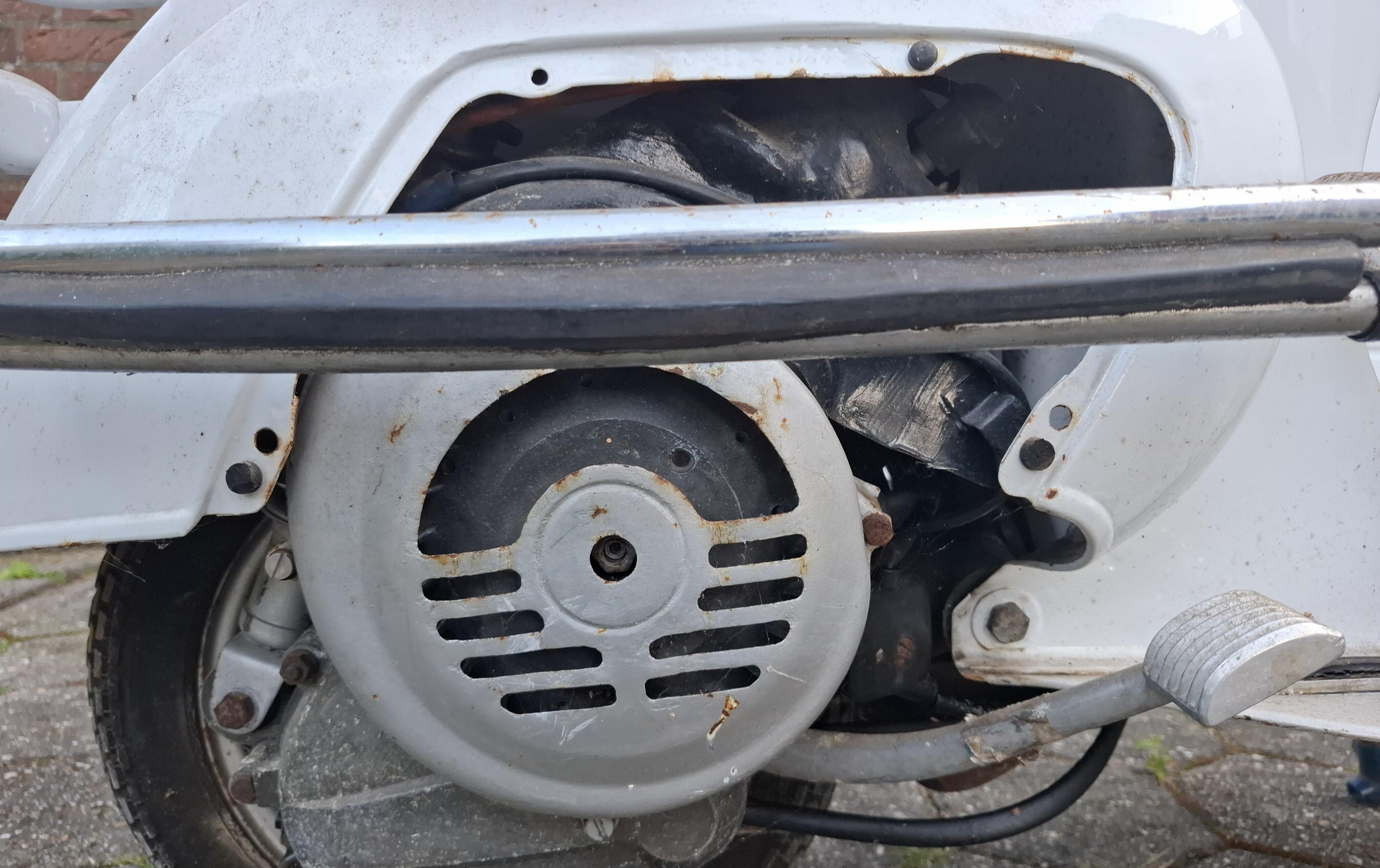

So nun hat die Sicherungsmutter verloren. Ein dünner Durchschlag in Verbindung mit Mottek hatten dann doch mehr Argumente auf ihrer Seite. Sie ist los. Bei den üblichen Shops hatte ich schon geschaut. Allerdings immer unter Kronenmutterschlüssel. Selbst die Internetrecherche mit der Vespa Werkzeugnummer führt zu keinem brauchbaren Ergebnis. Interessant ist in diesem Zusammenhang, dass das WHB auf Vespa-cult zwei unterschiedliche Grenzfahrgestellnummern für das Werkzeug angibt. Das WHB ist auch gleichzeitig für Largeframe. Aber der Schlüssel ist Smallframe exklusiv und nur zur Sicherung des Primärantriebes. Hoffen wir mal, dass Mottek und Durchschlag nebst Schraubensicherung beim Festziehen genauso überzeugend sind.

Bei meiner V50S der ersten Serie Baujahr 1963 ist auf der Primär noch eine Kronenmutter, die ich im Moment nicht losbekomme. Gibt es irgendwo dafür ein Werkzeug?

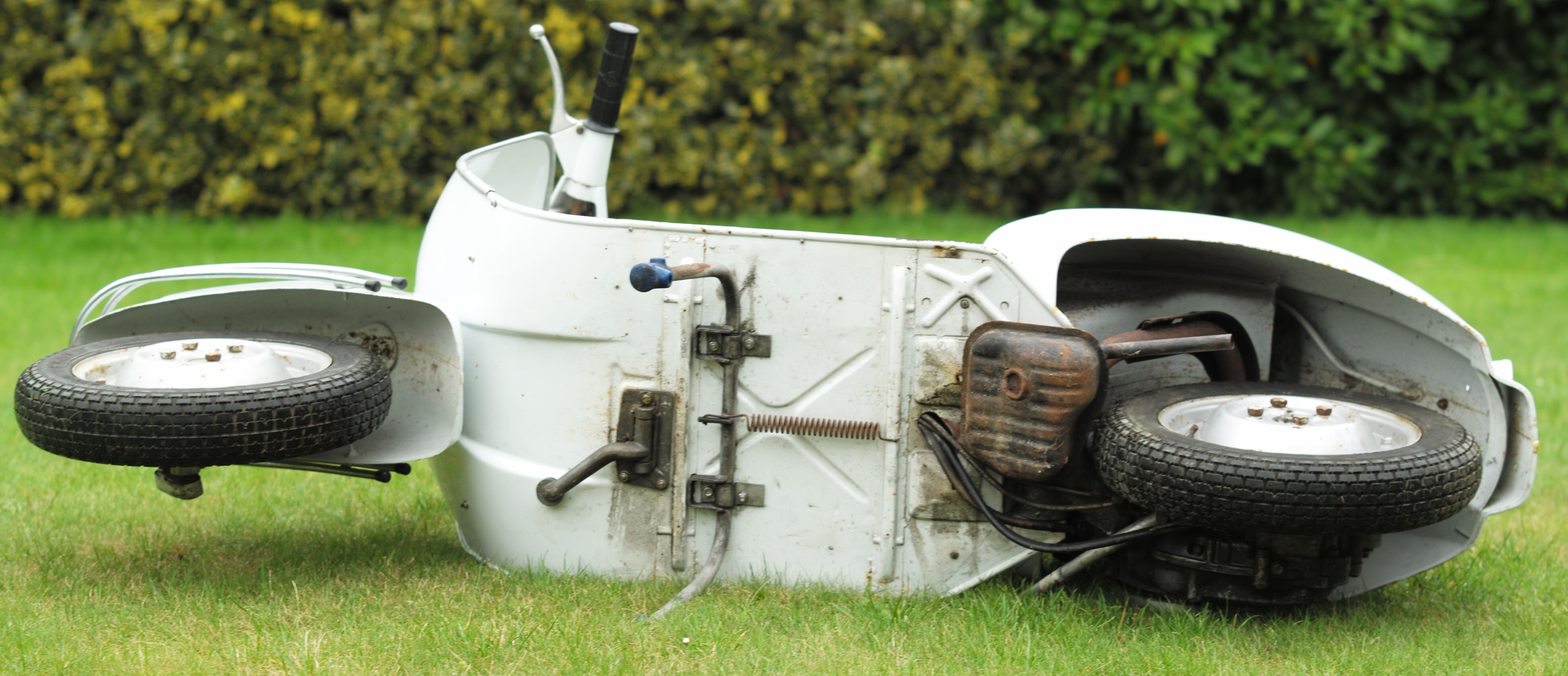

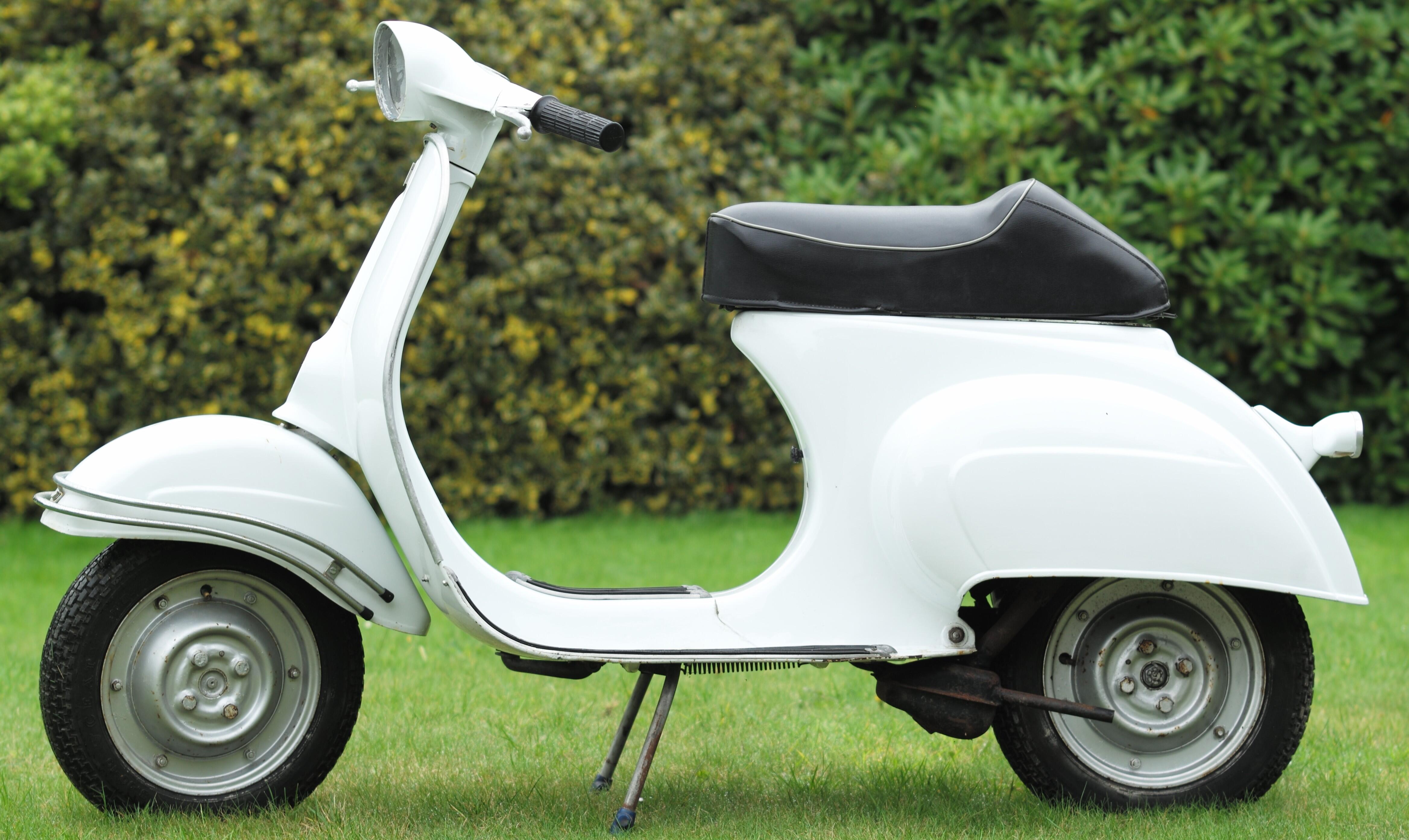

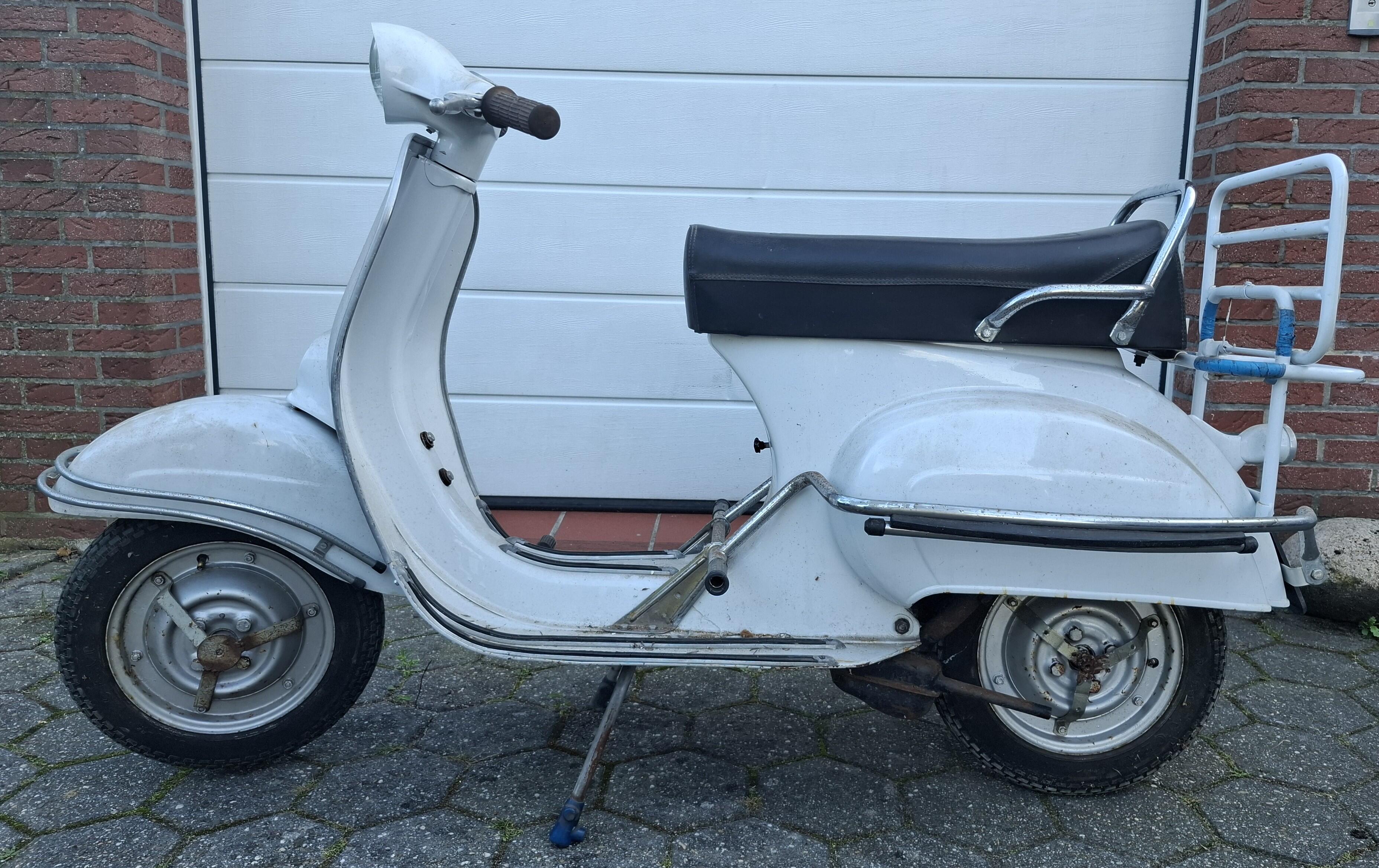

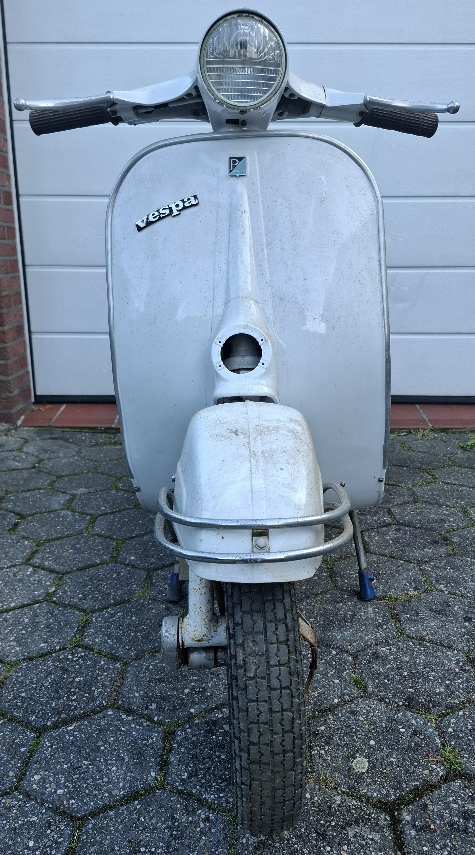

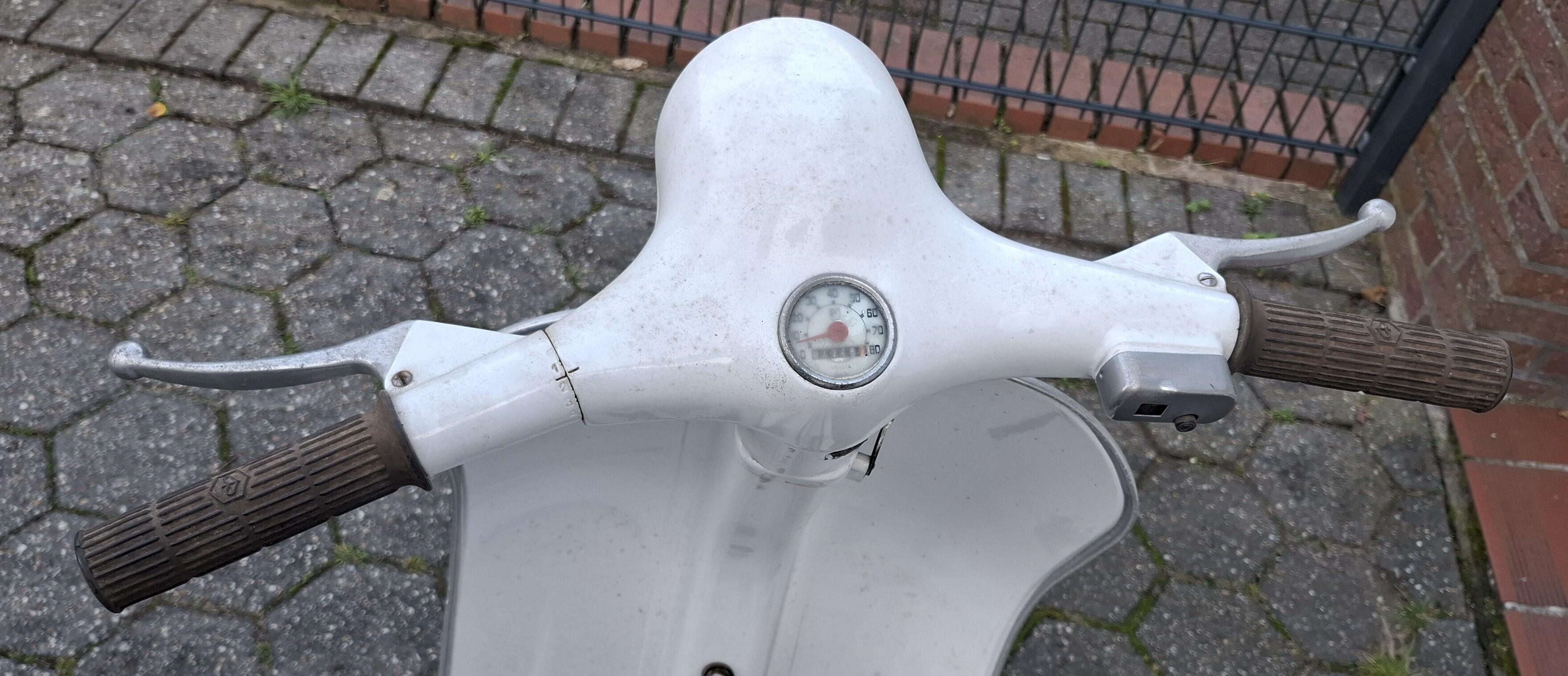

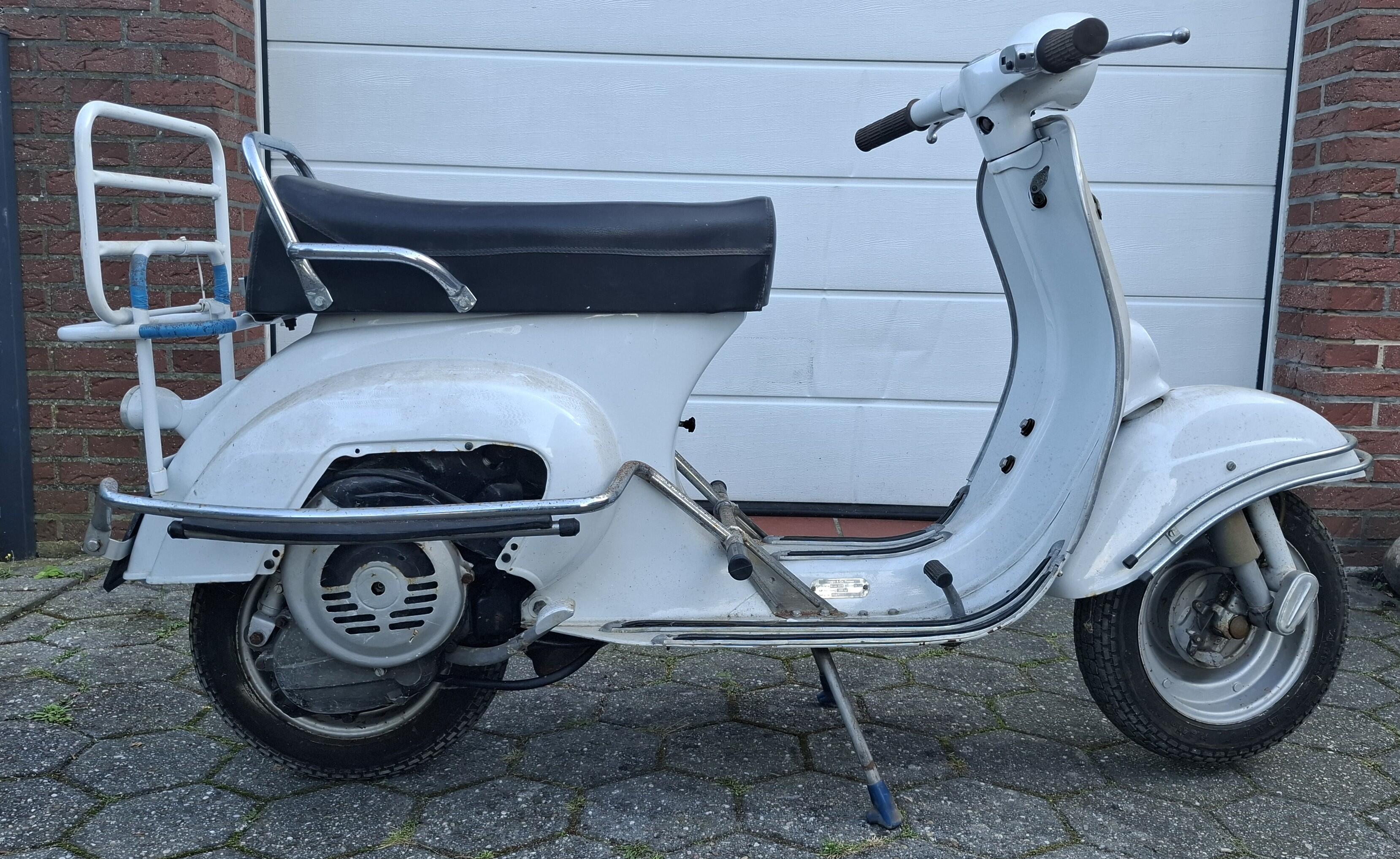

Son nun ist die Vespa gewaschen und man sieht besser, dass die Substanz ziemlich gut ist. Nur ganz wenig Rost in den Falzen, ein paar kleinere Kratzer und ganz wenig Kantenrost. Nichts was eine komplette Neulackierung rechtfertigt. Alle Spezialteile, wie Lenker mit Strichen, korrekter Tank und Rücklicht sind da. Der Roller kann aber trotzdem eine Marriage sein, weil damals wohl zwei Roller existierten und einer verkauft worden ist. Der Lichtschalter und der Scheinwerfer sind auf jeden Fall ohne Fernlicht und das Stopplicht scheint auch nicht angeschlossen zu sein. Das werde aber alles hinbekommen können. Nur der Gummiknopf des Chokes löst sich rettungslos auf. Bekommt man den noch irgendwo?

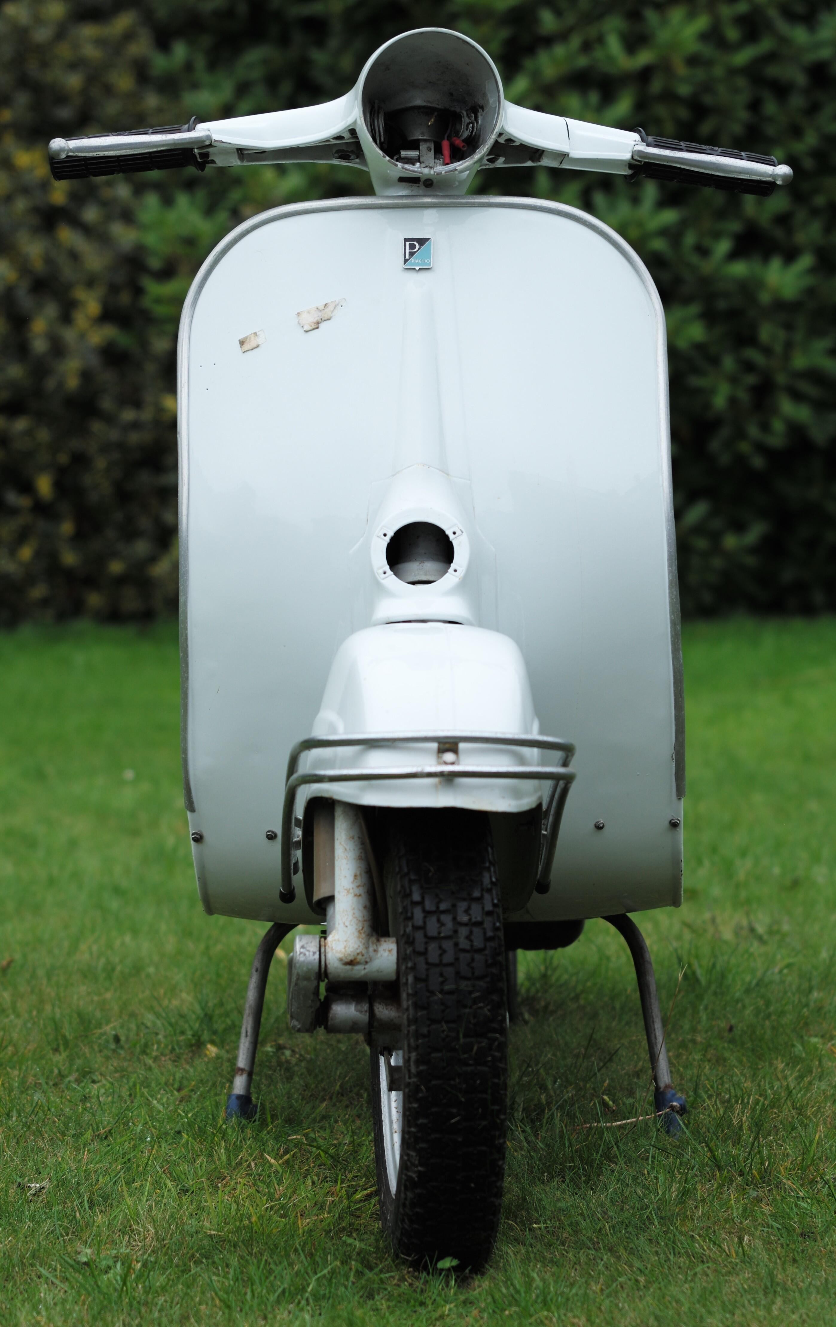

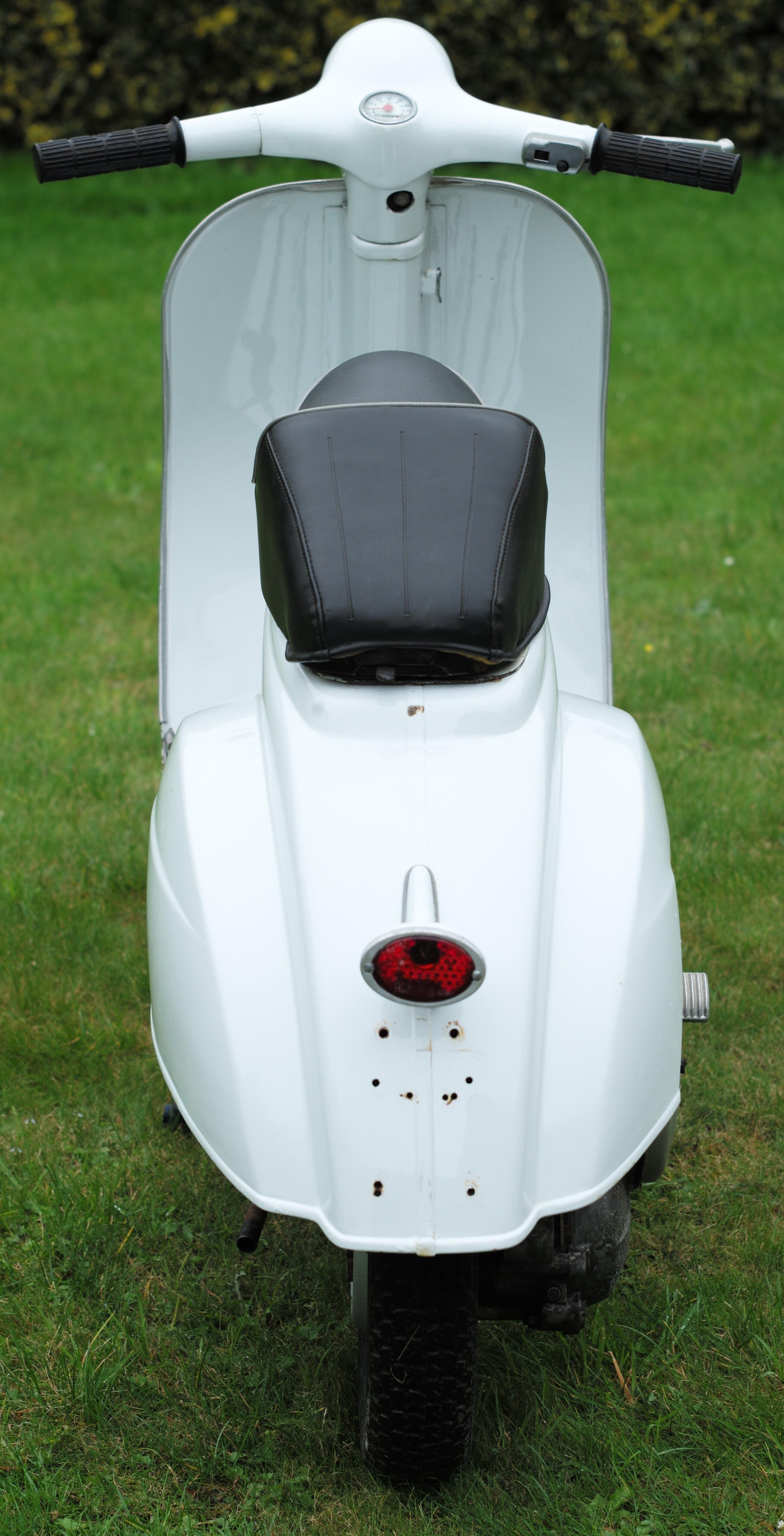

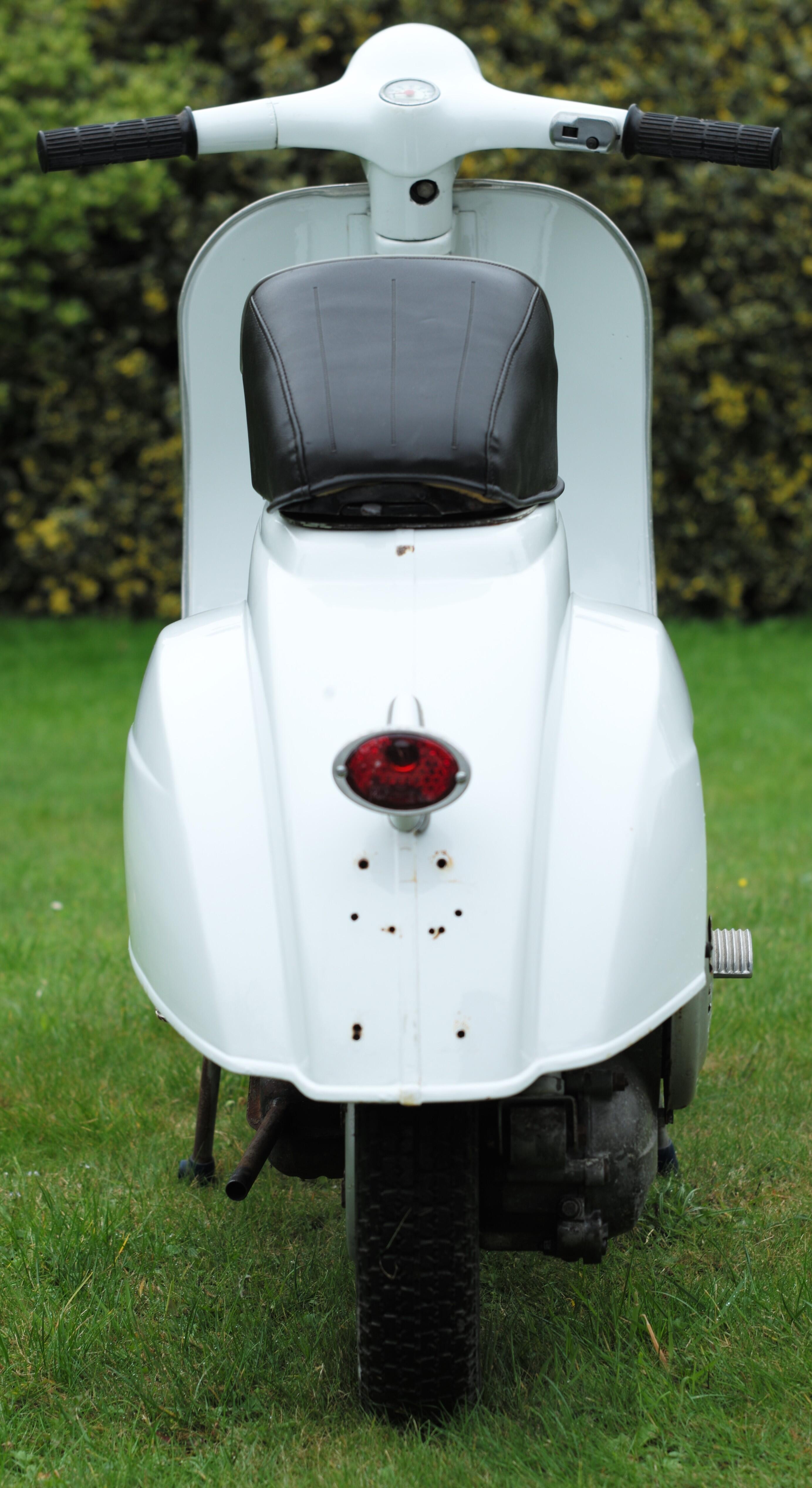

Unter dem falschen Vespazeichen sind noch die Löcher zu erkennen. Sie sind z.T. zulackiert, aber nicht gespächtelt. Ich denke, dass man sie gut aufbohren kann, wenn die Nachbauzeichen passen. Das falsche Vespazeichen war so schief geklebt, damit die Löcher abgedeckt wurden.

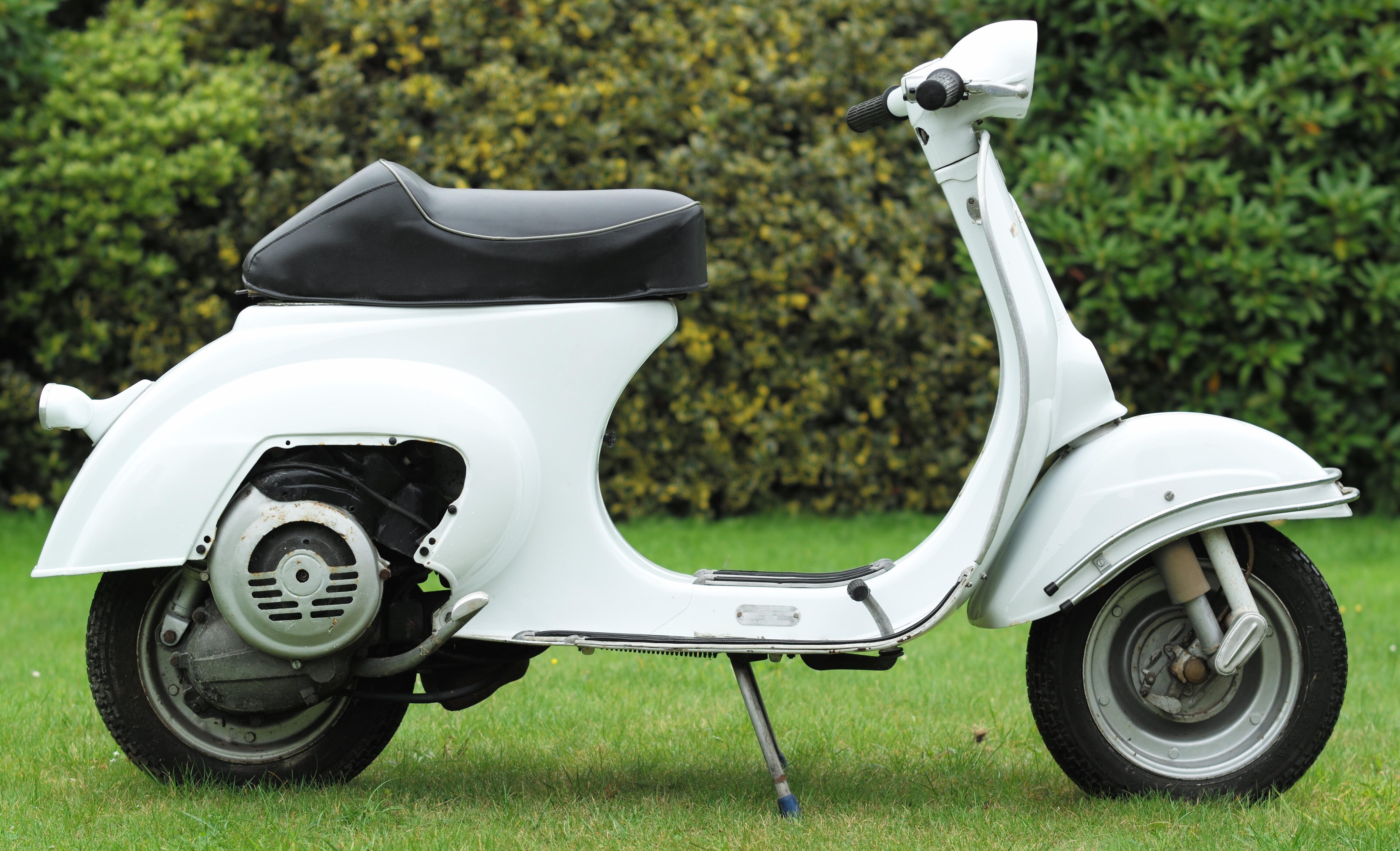

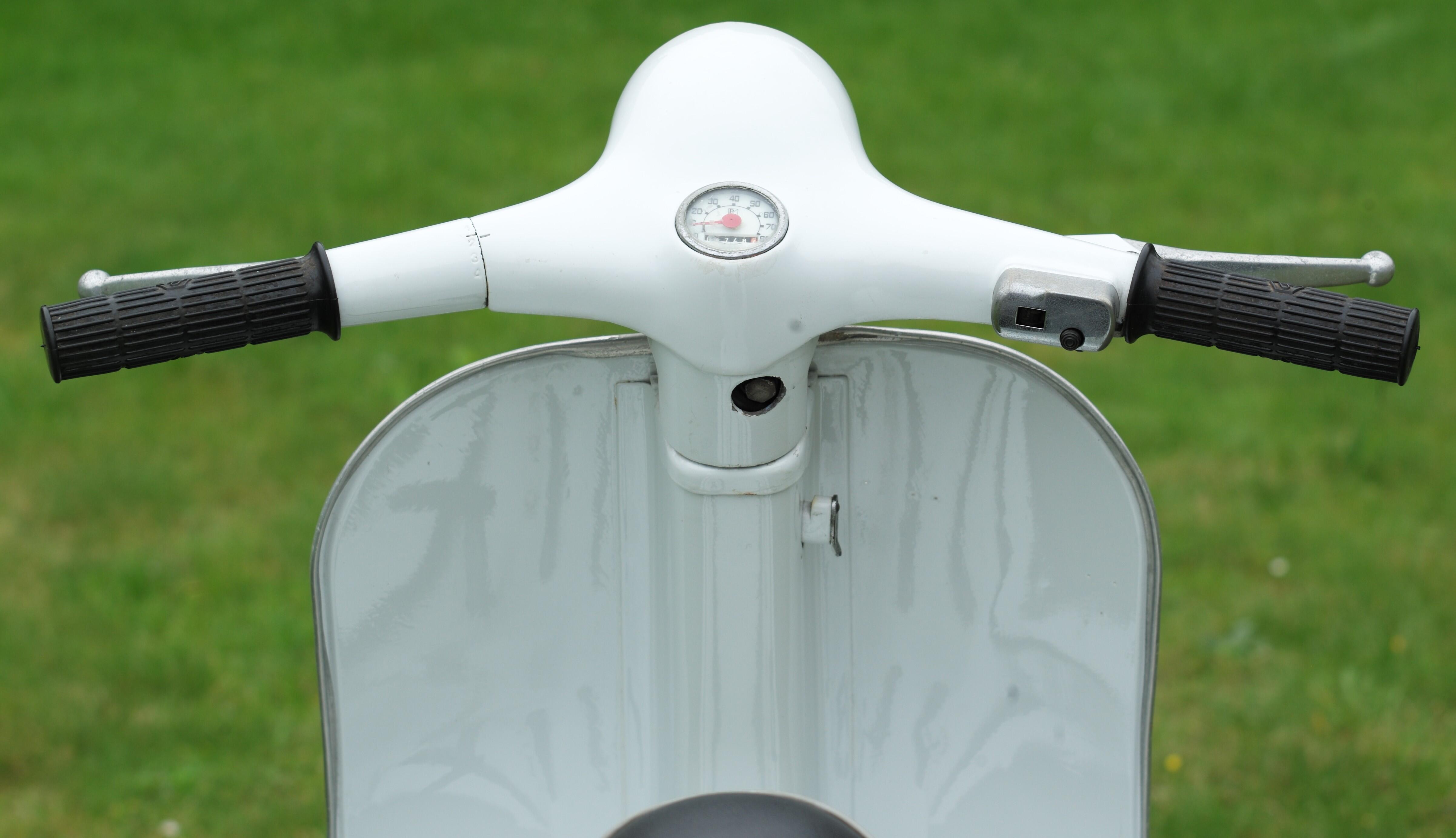

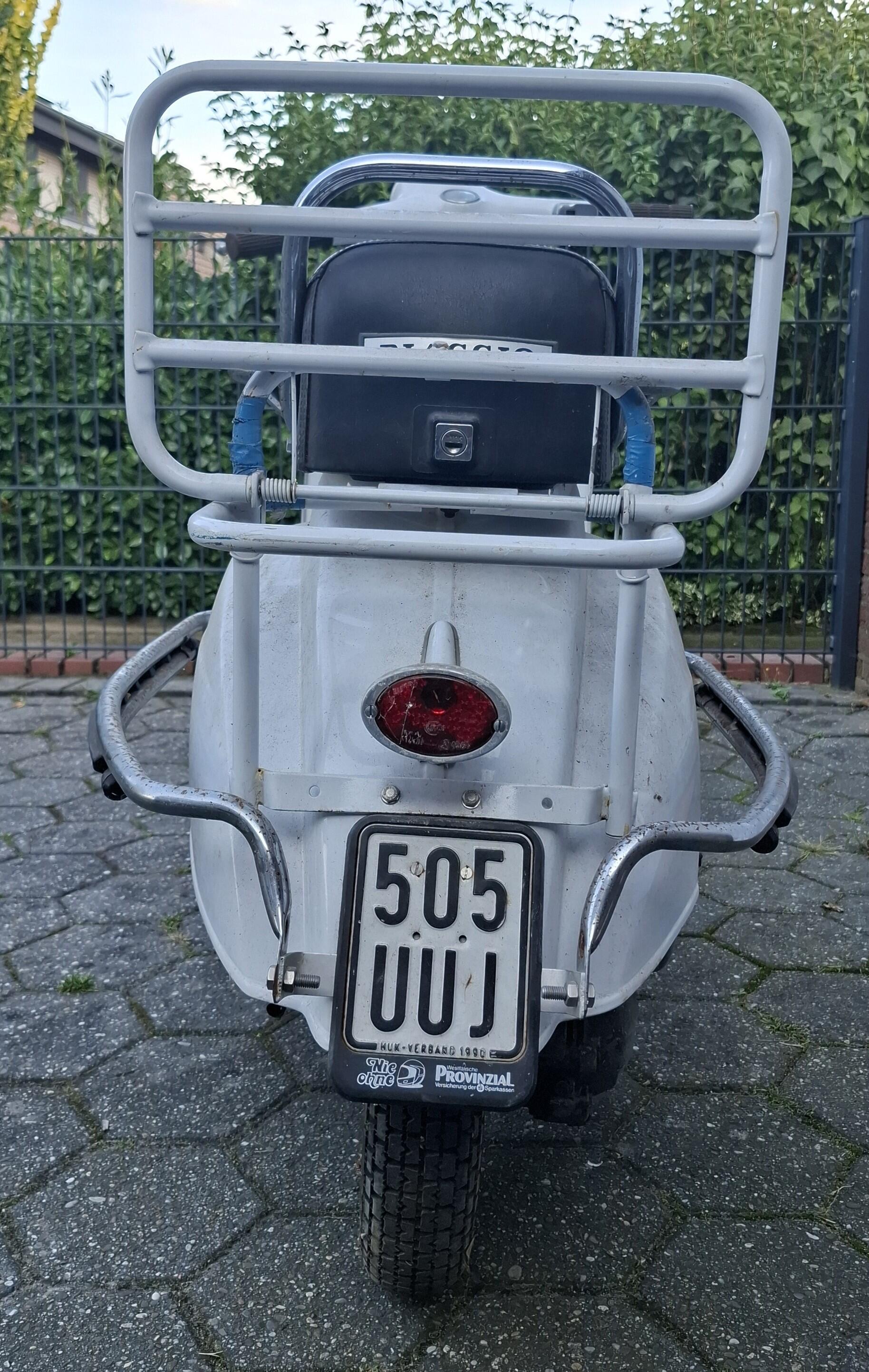

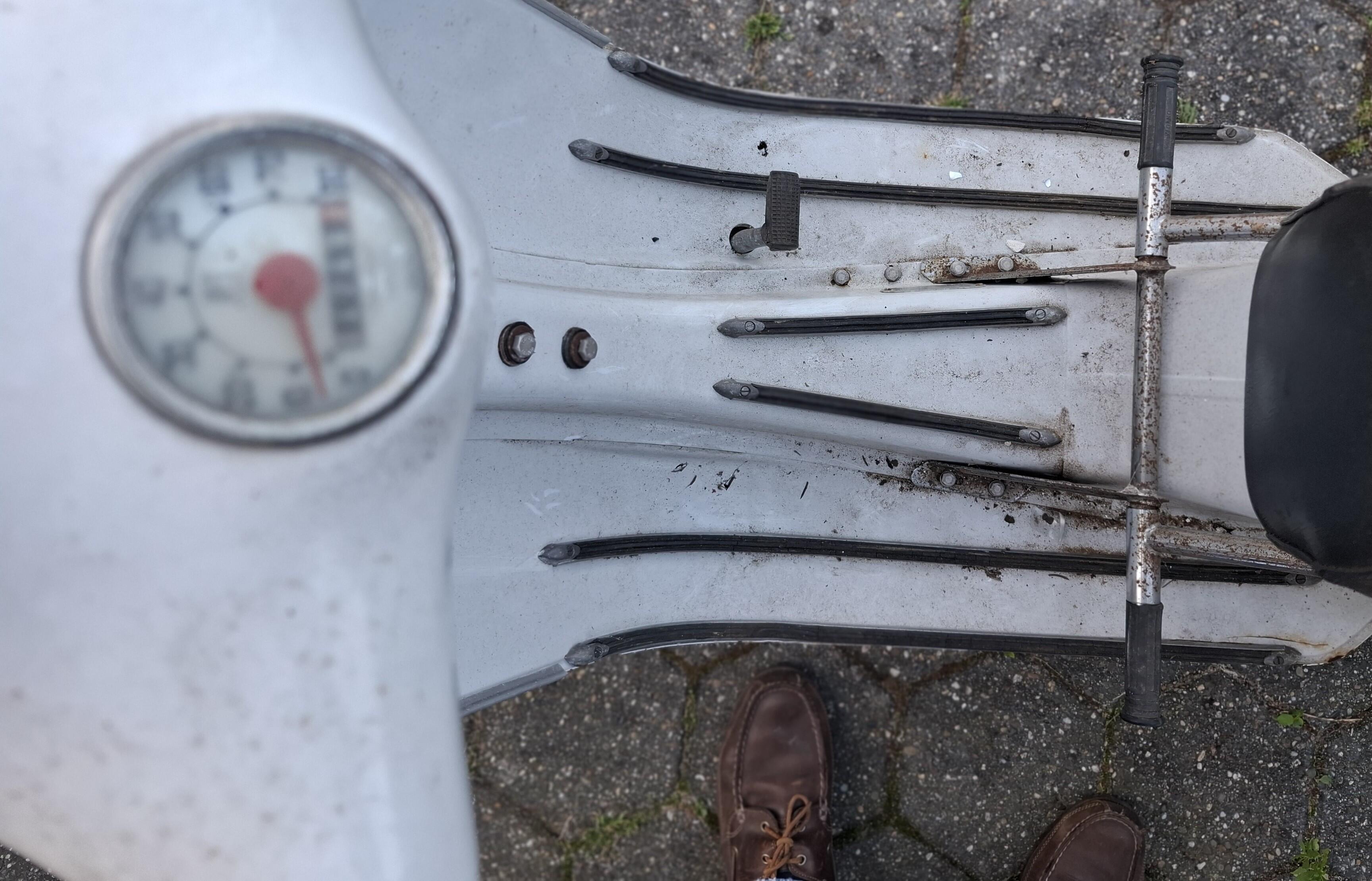

Die Zylinderhaube ist aus Blech. Am Lack werde ich sicher die Motorklappe nachlackieren müssen, weil ein Pin abgebrochen ist. Der Gepäckträger ist kein Problem, weil die Löcher unter dem Kennzeichen verschwinden werden. Der ist auch schon ab. Das Tacho war nur dreckig. Der Aluring kann aufpoliert werden. Hatten die Deutschen damals eine Kugel an den Hebeln oder nicht? Den Kantenrost und ein paar Kratzer werde austupfen. Das ist Patina. Bei den Felgen Bremstrommeln muss noch überlegen, ob sie silbern bleiben oder weiß werden. In dem Baujahr waren sie ja eventuell noch in Kaosseriefarbe. Ein wirkliches Sammelsurium ist sie nicht, die Motornummer passt zu den Papieren. Viel gelaufen ist sie wohl, weil das Tacho keine 5000km zeigt. Nach der Restaurierung ist sie wohl fast gar nchct mehr gefahren worden.

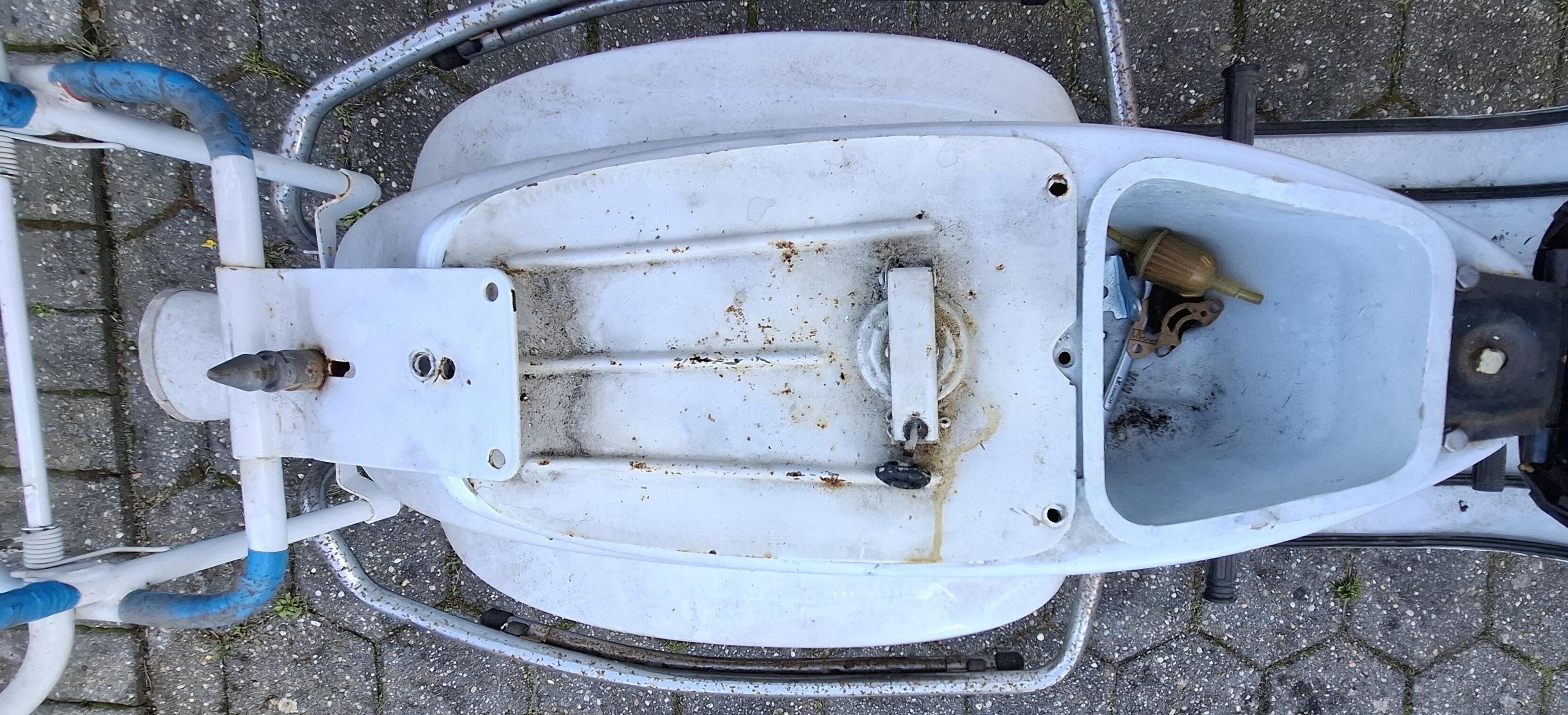

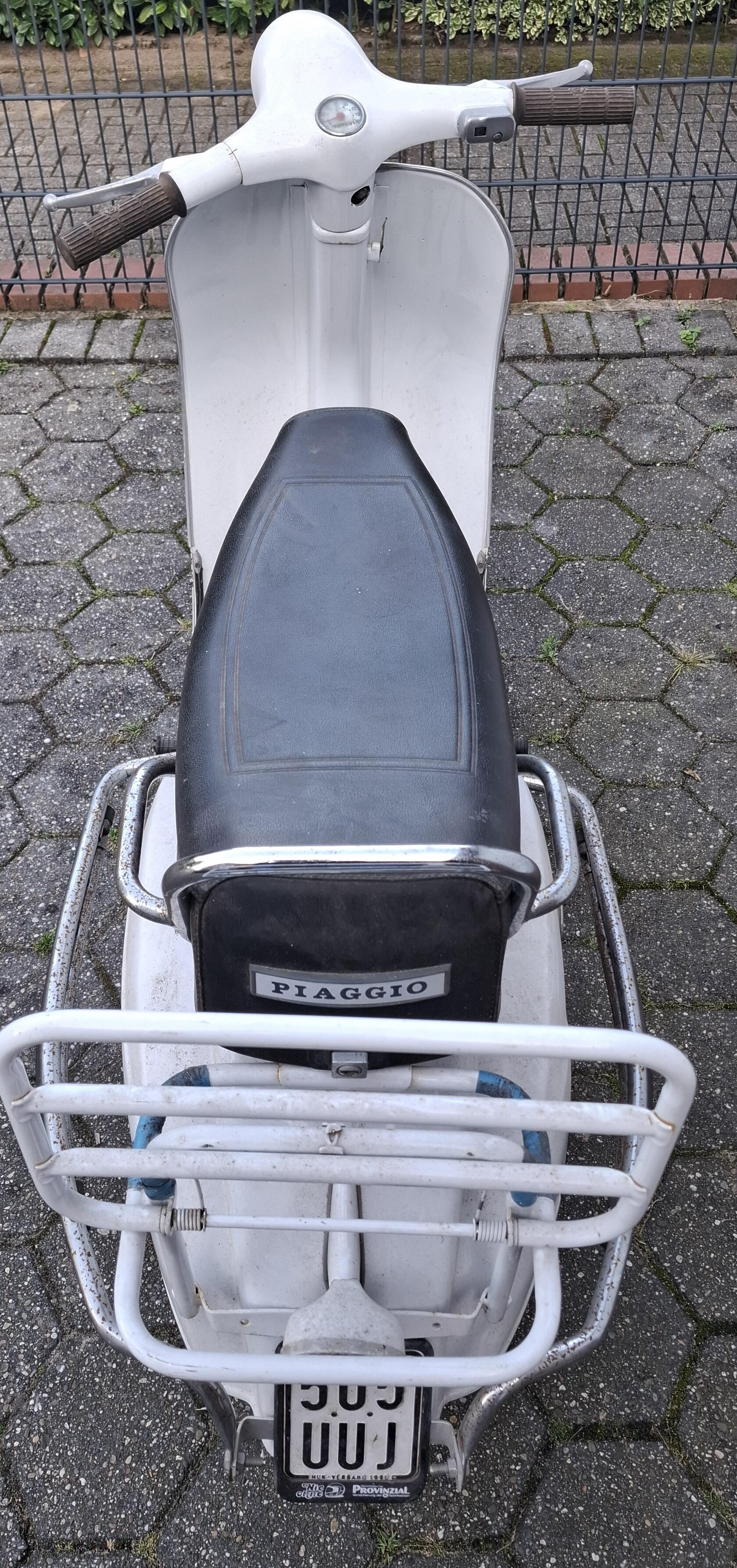

Die beiligende Gabel ist auf jeden Falls Serie 1. Der Motor weiß ich im Moment nicht. Eine Serie 1 Felge liegt auch bei. Das montierte Tacho ist fast blind und praktisch nicht ablesbar, mal sehen ob ich da Glas aufpolieren kann. Es zeigt keine 5000km an. Die Hupe ist vorhanden, aber nicht montiert. Die hintere PX Stoßstange, der Plastikschild "Vespa" und die PX-Sitzbank sind auf der Abschussliste, genauso wie die Radkappenhalter. Die vordere Stoßstange ist leider verschraubt, kann aber wohl aufpoliert werden. Der Gepäckträger ist leider auch im Blech verschraubt und würde hässliche Löcher hinterlassen und wg. der Lackierung ist er aber praktisch nicht brauchbar. Ein Dilemma. Ich habe schon mal nach Teilen gecheckt, gibt es irgendwo das Vespa 50S Schild zum Kleben? 7 oder 8 Nieten ins Blech zu setzen sind nicht so mein Ding. Der Kickstarter ist von einer PK und gut, wer noch einen braucht... Der Roller ist nicht im letzten Detail korrekt und wird es auch nie werden. Aber beim bescheidenen Fernsehprogramm in der letzten Zeit, wird er für ein paar Wochen ein guter Abendzeitvertreib. So ist die Planung. Ein paar weitere Detailfotos sind dabei. Das Kennzeichen ist von 1990, d.h. die Restaurierung ist min. 35 Jahre alt, Dafür ist der Zustand ok, vor allem gab es damals nicht alles original und noch kein Internet für die Teilesuche.

Ne. Die ist blechmäßig ziemlich gut. Ein ganz bißchen Kantenrost, den man aber austupfen kann. Sie ist mal vor Jahren restauriert und lackiert worden. Nach einer Wäsche sollte sie passabel aussehen. Ärgerlich ist nur eine Beule vorne im Kotflügel und der abgebrochene Stift der Motorklappe. Eine Ersatzklappe war dabei, muss aber lackiert werden. Da niemand mehr den genauen Farbton kennt, ist das ein bißchen blöd. Auf jeden Fall muss man Karosserieseitig nichts machen. Eine passende Einmannsitzbank ist vorhanden. Ein Zweimannsitzbank, die aber aufgepolstert werden müsste habe ich auch. Der Sturzbügel hinten muss wg. weil PX. Vorne kann er aufpoliert werden. Dann sollte alles ganz ordentlich aussehen, wenn man die Radkappenbügel von den Rädern entfernt, sieht die wohl wieder gut aus. Etwas dezente Leistung drin und es ist ein toller Gebrauchsroller. Kein Pebble Beach Concours Fahrzeug, aber auch keine Ratte. Beim Roller bei war noch ein Tank, ein Motor, eine komplette Gabel, 1,5 Radkappen, eine zweite PX Sitzbank und eine angeranzte Originalsitzbank plus Kleinkram. Alles zum Freundschaftspreis. Da musste ich einfach zuschlagen.

Habe nun im Wiki die Lösung gefunden. Der Verdacht war richtig, Es ist lt. Papieren eine Vespa aus deutschem Nummernkreis. Ich werde mal die Fahrgestellnummer freilegen. Das kleine Schild am Ende des rechten Trittbretts fehlt, soll aber noch bis vor kurzem vorhanden gewesen sein. Kann vielleicht mal jemanden posten, wie das ganze am Roller aussieht? Wenn das Schildchen wieder auftauchen sollte, werde ich es eventuell wieder anbringen.

Hallo zusammen, ich habe gestern von einem Bekannten eine etwas verwahrloste Vespa 50S der ersten Serie gekauft. Sie soll Bj. 1963 sein. Leider ist die Fahrgestellnr. dick überlackiert, d.h. unleserlich. Die Papiere habe ich als Zweitschrift bekommen. Danach ist es eine V5SA1T 60000XX. Die Motornummer in den Papieren passt zum verbauten Motor (V5SA1M11XX). Für 1963 müsste meiner Recherche nach eigentlich eine niedrige 60000er Nummer verbaut sein, wobei das Erscheinungsbild (kleine Motorklappe, 4 Lochfelgen usw) passt. Das im Moment verbaute Typenschild weist Bj. 1964 mit einer 8500.000er Nummer aus. Die Vespa ist mal vor über 35 Jahren restauriert worden. Im Moment ist noch ein 1995er Kennzeichen dran. Das Blech und er Lack sollten nach einer Wäsche schon ganz gut sein. Die Anbauteile sind z.T. nicht korrekt. Geplant ist an der Optik nicht viel zu machen und den Motor mit vorhandenen Teilen (102 Polini, 19er Vergaser, 2,86 Primär und 12 V Zündung) für die Neuzeit fahrbar zu machen. Kann es sein, dass es z.B. für Exportmärkte andere Nummernkreise gab? Kann da jemand Licht ins Dunkel bringen? MfG Christian
