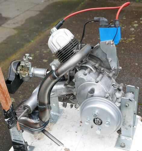

  6. Ja. Das geht. Ich habe einen Spacer besorgt. Den musste ich zwar ordentliche anpassen und die eine oder andere altersbedingt Beule aus der Abdeckung herausdrücken, sowie zwei oder drei mm am Luftkanal wegfeilen, aber die Abdeckung passt und das Lüfterrad schleift nicht. Im Gegenteil. Das HP Lüfterrad ist ein ganz klein wenig kleiner im Durchmesser als die die originalen 12V Lüfterräder und passt daher besser.

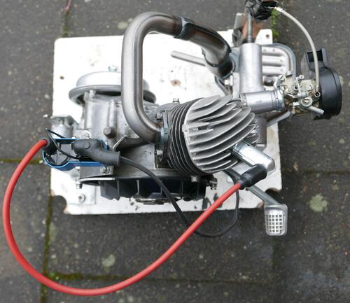

  10. Hallo zusammen, mir hat jemand dieses Polrad vor Monaten al 12 V 19mm Polrad für eine Smallframe verkauft. Mit der Zündgrundplatte funktioniert es aber nicht, weil der Innendurchmesser zu groß ist. Es pass auch über eine vorhandene 6v Zündung. Kann es sein, dass es ein 6v Polrad ist? Der Innendurhmesser ist 98mm und nicht 93mm wie bei den Standard 12 V Polrädern. MfG Christian

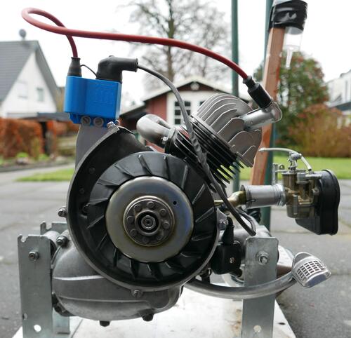

  11. Das HP Lüfterrad passt ganz knapp. Ich habe eine Spacer zur Lüfterrabdeckung hin. Am Gehäuse musste ein paar wenige mm wegfeilen, was kein großes Drama war. Leider ist die Lüfterradabdeckung wg. des Alters etwas verbeult. Irgendwo schleift noch ein Bißchen was, das muss ich noch so. Kann aber nichts Großartiges sein. Das HP Lüfterrad ist im Durchmesser ein klein wenig größer als das 12V Standardlüfterrad, daher schleift es irgendwo. Am Dreigangmotor passt das 12V Lüfterrad sehr gut und hat an der entscheidenden Stelle, die ich bearbeiten musste deutlich mehr Platz. Man lernt dazu.

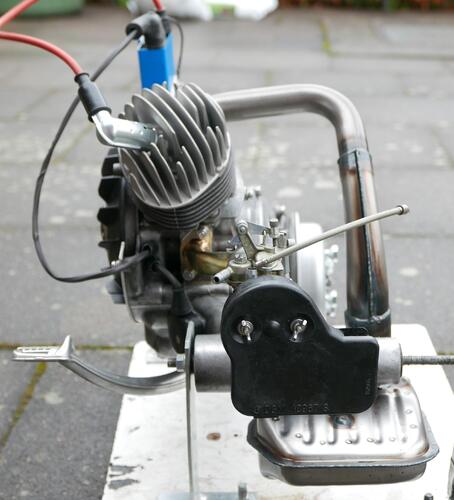

  14. Nun habe ich deinen Hinweis mal aufgegriffen und mir beide Vergaser und Luftfilter angeschaut. Der Blechluftfilter ist wirklich breiter als der Plastikluftfilter. Ich habe daher die Vergaser getauscht. Auf dem fertigen Motor ist jetzt der Vergaser mit dem Blechfilter, weil der Motor ja 75ccm hat und der Blechluftfilter einen Vergaser mit längeren Stehbolzen braucht. Auf dem Dreigangmotor ist jetzt der Vergaser mit dem Plastikluftfilter von den Fotos. Der Motor hat ja weiterhin nur 50 ccm. Bei meiner 77er 50 Special habe ich auch den 102er Polini, aber dann mit dem 19er Vergaser kombiniert. Allgemein wurde empfohlen bei dem Hubraum spätestens einen größeren Vergaser zu nehmen. Als ich den Roller vor 20 Jahren aufgebaut hatte, wurde schon ab 85ccm zu einem größeren Vergaser geraten.

  16. So. Der 4 Gang Motor, mit der sehr geringen Seriennummer 1141, ist nun fertig und heute Probe gelaufen. Er sprang auf den dritten Tritt an. Das fand ich nicht schlecht. Die Zündung passte fast auf Anhieb. Ich musste sie nur wenig nachstellen. Er hat jetzt einen 75ccm Polini Satz, 12V Zündung, HP Lüfterrad, eine BGM Racewelle und Touring Box. Letztere finde ich in der Lautstärke auch ganz ok. Bin mit dem Ergebnis nicht unzufrieden. Der Dreigang Motor hat leider noch keinen Zündfunken. An der CDI liegt es nicht, die habe ich gegen die 4-Gang CDI schon mal probeweise gewechselt. Die Widerstände an den drei Kabeln zur CDI stimmen auch. Der Lackierer wird wohl in den nächsten Tagen fertig werden, dann kann es an den Zusammenbau gehen. Hier ein kleines Video vom fertigen Motor. https://youtu.be/RFoeZ4NKiGU

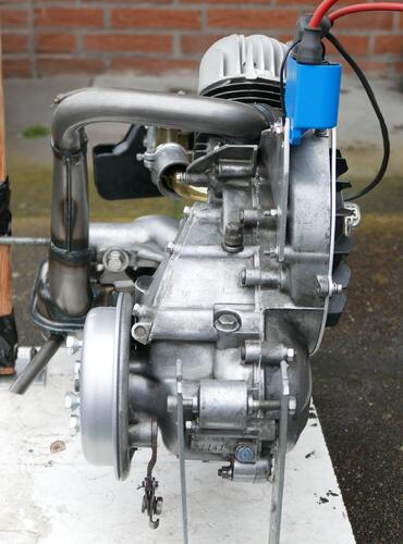

  17. Hallo zusammen, demnächst möchte ich mein V50 S 1. Serie Bj 63 anmelden. Sie bekommt einen 75er Polini und eine BGM Touring Box. Weil sie ein Kleinkraftrad ist, gibt es nur eine ABE und in der sind schon 60 km/h eingetragen. Im Moment überlege ich, ob ich bei der wg. der langen Standzeit nötigen Vollabnahme nicht gleich den 75er Polini Satz und die BGM Touring Box eintragen lassen. Hat jemand das schon mal eingetragen bekommen?

  19. Zu dem Thema kann ich etwas neuen Input geben. Wie vermutet passt eine neue 3.72er Übersetzung mit dem Seegering in den Mutter. Allerdings musste ich Hauptwelle und großes Primärrad quasi gleichzeitig einbauen. Die dicke Absatz am Lager der Hauptwelle passt sonst nicht am großen Zahnrad vorbei. Ich musste er die Welle etwas reinstecken, dann das Primärräd teilweise ins Kugellager stecken und dann die Hauptwelle ganz durchstecken. Das war etwas tricky. Gut ist, wenn die Welle und die Primär direkt aus der Tiefkühltruhe kommen, so dass sie besser in die Lager flutschen. Das hat mich drei oder vier Versuche mit Kühlphasen gekostet, bis ich es raus hatte. Nachher ist genug Luft vorhanden und alles dreht frei.

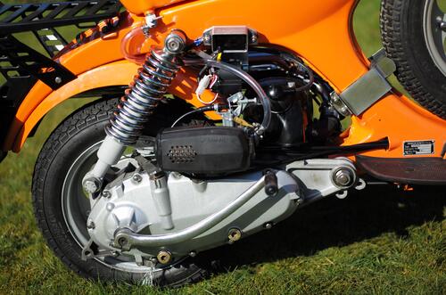

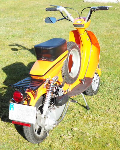

  20. Diese Vespa habe ich mal vor ca. 20 Jahren restauriert, weil ich mal eine Vespa tunen und stärker individualisieren wollte. Das Tuning ist ein reines Plug and Play Tuning. Die Zahnräder im Getriebe sind noch original. Der Rest ist im Laufe der Jahre neu gekommen. Sie ist ein laufendes Projekt. Natürlich mit 12 V, 102er Polini, 19er Vergaser, Mazzchelli Rennwelle, HP Lüfterrad, 3.00 Übersetzung, SIP-Digitaltacho, Einzelsitz, Sito Banane usw. Fährt sich schön geschmeidig und beschleunigt für eine 50er ganz brauchbar.

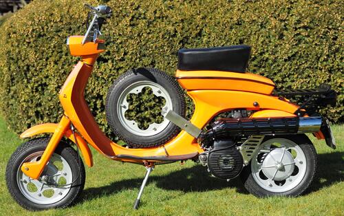

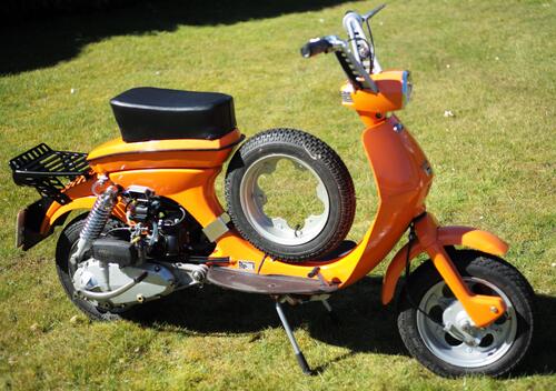

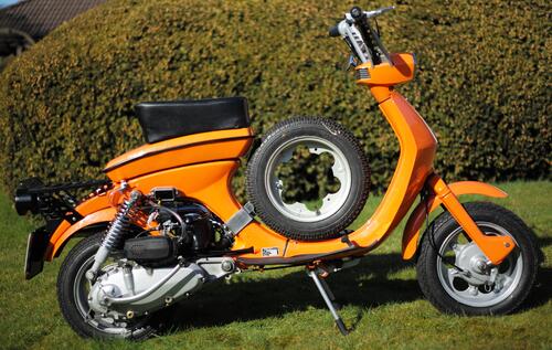

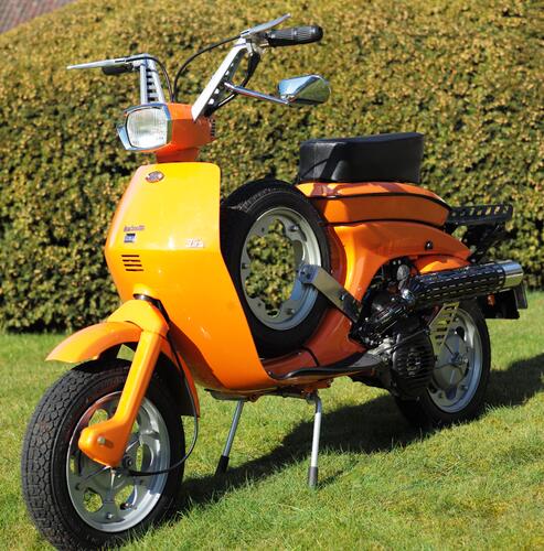

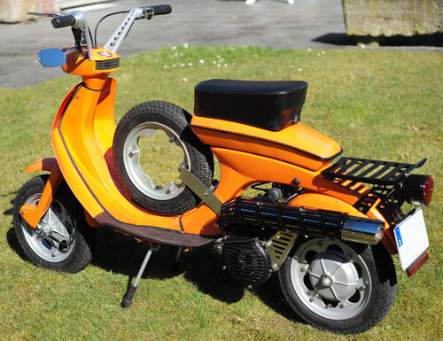

  21. Die ist meine Luna 75S die ich im Herbst/Winter 2024 restauriert habe. Sie ist auf einer schwedischen Luna 50 aufgebaut, d.h. sie hat ein Dreiganggetriebe mit RLC Nebenwelle und längerer Übersetzung. Es ist der für die 75er serienmäßig Vergaser verbaut. Der Auspuff ist der Nachbau von Samuele Brezzi, aber inzwischen in der Evo2 Version. Der original hatte nach wenigen Kilometern 2 Löchern. Der SCK hat ihn aber problemlos getauscht, aber mir dabei wohl die Evo Version geliefert. Sie bringt ein bisschen mehr Leistung, ist aber auch lauter. Die Zündung ist eine 12V Zündung von VAPE.

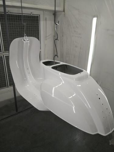

  24. Die Vespa ist nun doch eine Totalrestaurierung. Der Lack war zum Teil unterrostet, so dass bei einer nachhaltigen Sanierung kaum noch Lack übrig geblieben wäre. Der Motor wird ein 75er mit 16/16 Vergaser (original), 20er BGM Racewelle, HP-Lüfterrad, BGM Roadbox und 3,72 Übersetzung. Damit sollten die 60 km/h der Papiere auch erreichbar sein. Die zu pulvernden Teile sind schon fertig. Die Karrosserie, Kotflügel usw. sind grundiert. Ich denke mal, dass sie Anfang Januar dann zusammengebaut werden können. Den Teileüberschuss habe ich bei eBay eingesetzt https://tinyurl.com/3awzr5me.
