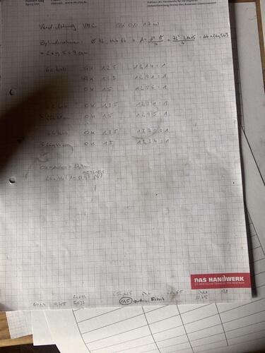

Kurze Frage zur Verdichtung.
Passen beim Original VMC Kopf mit eingeschraubter Zündkerze und der Plexiglasmethode ca.19-20ml rein? Meine Spritze ist nicht die beste gewesen.
Mit einer QK von 1,25mm was ca. 5ml sind, würde ich mit 64 Hub auf eine Verdichtung von ca. 11,4-11,8 kommen.
Kommt das hin?
Bei QK1,3 und 64 Hub liegst du eher bei 14,xxx! Bei QK 1,25 dann noch etwas höher.

Wieso so umständlich?
Liter doch den Kopf mit Kolben aus... Das ist genauer und praktischer. Siehe Wiki...
