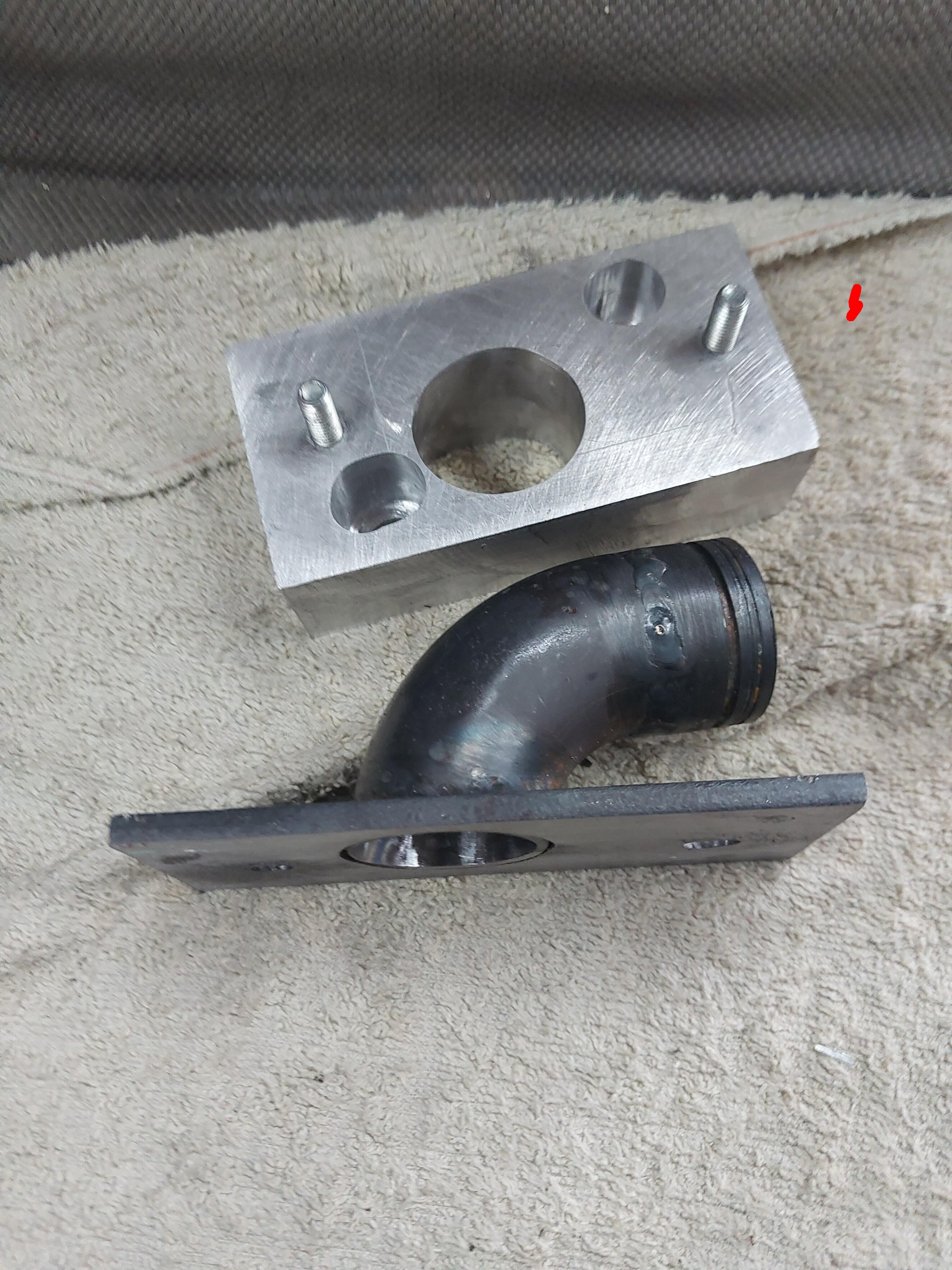

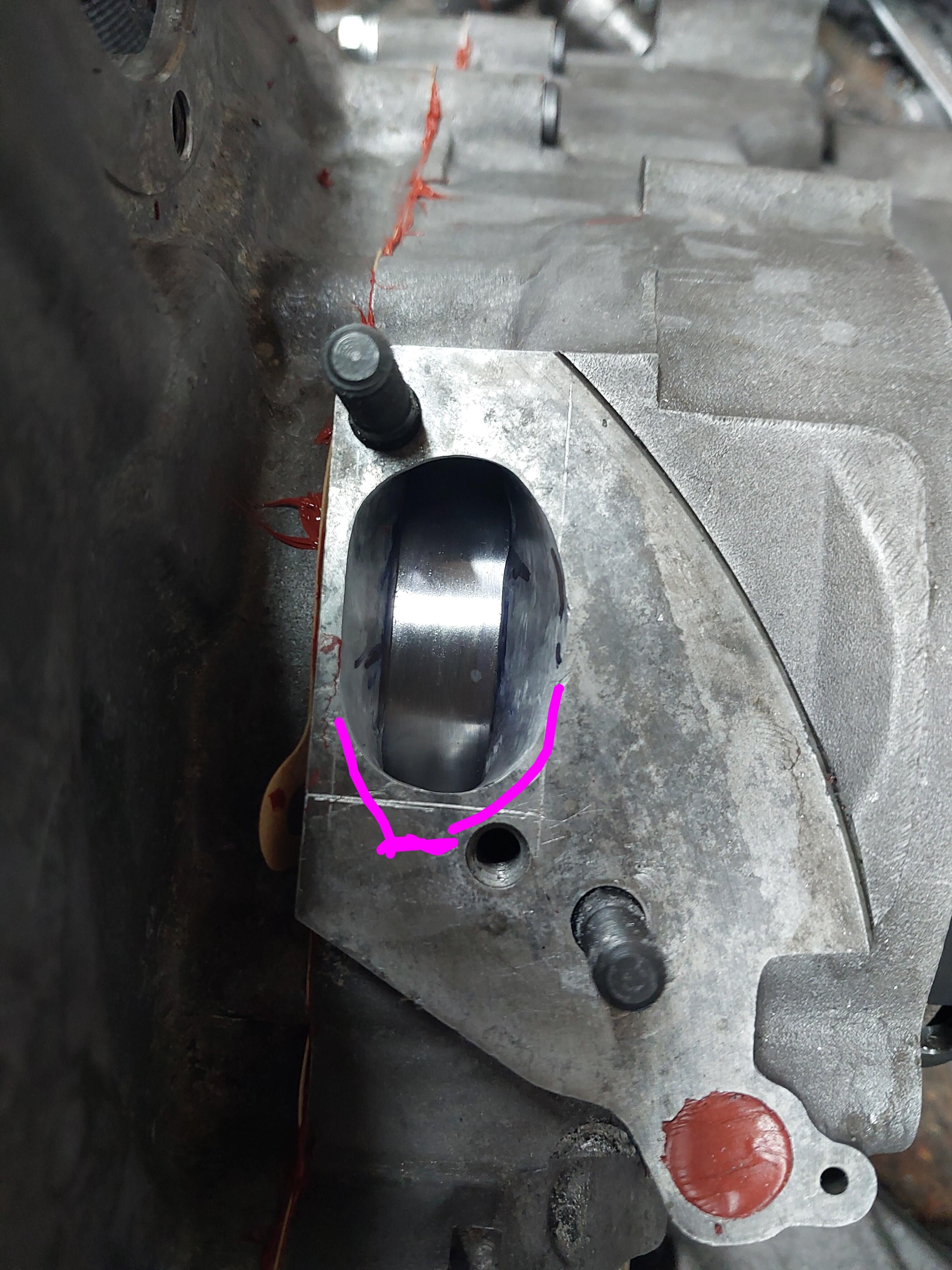

Lang ist eventuell irrführend ausgedrückt, ich guck mal nach Fotos... eventuell habe ich da noch einige vom ersten Motor.
So, die Bilder stammen noch von dem Motor davor.... Der Durchlass im Ansaugerblock und Gehäuse wurden beim neuen Motor nach vorne erweitert. Der Ansaugbogen nach vorne versetzt, sodass ein fast senkrechter weg zur Drehschieberdichtfläche. Nach hinten wurde darauf geachtet, dass die Strecke bis zur Drehschieberdichtfläche in einem gleichmäßigen Winkel vom Bogen an verläuft. Halt keine scharfen Richtungsänderungen oder Winkel. Im Querschnitt große Radien. Ob der Ansauger für mehr Leistung verantwortlich ist, weiß ich nicht... Andere Ansauger gefallen mir nicht so gut und ich hatte die Möglichkeiten.
