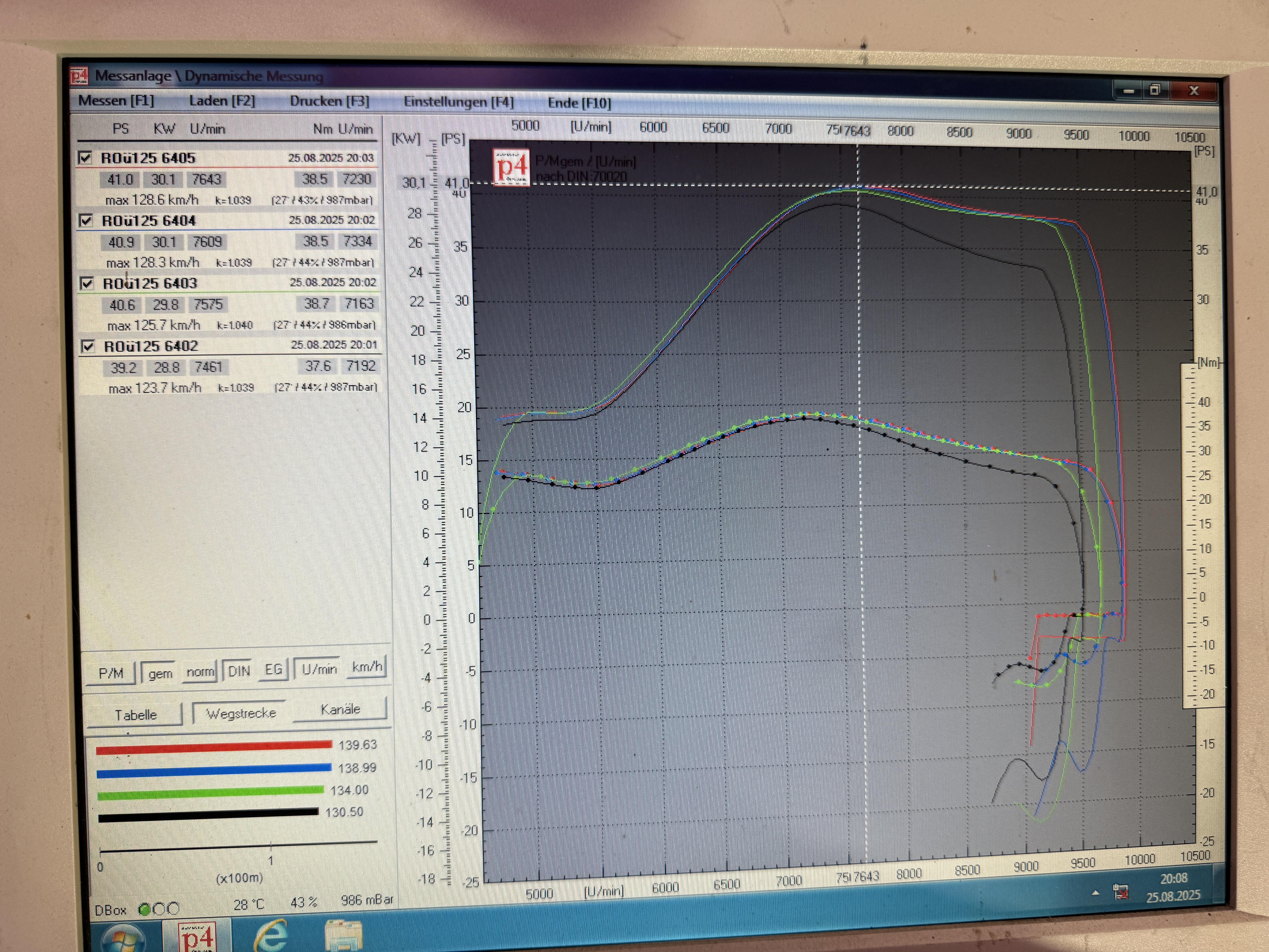

Bist Du beides auch auf der Straße gefahren? Vermutlich fährt sich der S&S besser im Alltag oder?
So, vom Verlauf her, sieht meine Kurve mit nem Quattrini auch aus (mit S&S newline)
Fährt Mega, geht immer und schiebt ohne Ende
Top Auspuff für den sportlichen Fahrer :-D im Alltag
vor 16 Stunden schrieb marduk:
Ich bin beide Pötte auf der Straße gefahren.
Klar fährt der S&S besser, mit viel mehr Druck von unten.
Was mich wundert ist die Kurve von der RR. Die sollte meiner Meinung nach anders aussehen. Ähnlich der S&S!
vor 19 Stunden schrieb mrfreeze:
Mich wundert nur das die Resi von der Kurve so schlecht abschneidet.
Als vergleich die alte Kurve mit dem M260 und SZ 182/122.

Ich glaube fast da passt die Untersetzung nicht
Bei der vorderen Kurve hast du für die Steuerzeiten vorne rauf mit der Racing Resi recht wenig Leistung finde ich
vor einer Stunde schrieb Patricks:
Mit der Kurve war ich eigentlich für Stecktuning ganz zufrieden.
vor 4 Stunden schrieb mrfreeze:
ok wenn das so ist passt es natürlich wenn da nicht wirklich viel gemacht wurde
:thumbsup:
Bei der vorderen Kurve hat die Racing resi halt schon recht wenig Leistung bei 6000 U/min
Bei den Steuerzeiten mit dem Quattrini hättest da einiges mehr
Habe gerade gestern 2 Quattrini Motoren mit Racing resi getestet und eingestellt die da einiges mehr hatten

vor 2 Minuten schrieb mrfreeze:
Fährst du die Resi mit oder ohne Stinger?
so wie er original halt ist mit Innendämmung
Ohne Stinger kann ich die Resi nicht fahren.
Das ist einfach zu laut für die Straße!
vor 29 Minuten schrieb mrfreeze:
Den mit Innendämmung?
Ich finde den fast  leiser oder recht gleich wie den S&S Newline S den ich auch habe auf einen M244
Da ist nichts geändert worden so wie der halt original ist.
Vergaser ist halt auch mit Schlauch und alles gedämmt
Wenn der kein Staurohr hat und man da eines rein macht verliert man vorne auch gleich mal 10-15% und oben auch etwas was meine Erfahrung ist.
Habe nur die Kurve da der eine M244  Motor hat mit den 188° noch etwas mehr
Bearbeitet von Patricks
Ich hab ja die Innengedämmte Resi. Aber ohne Stinger ist der um einiges lauter als der S&S.
vor 22 Minuten schrieb mrfreeze:
Ich finde die nicht laut
Bei der einen ist der neue Silent Sip Dämpfer drauf und bei der anderen ein längerer selbst gebauter
vor 1 Stunde schrieb Patricks:
Die kurve ist jetzt mit welchem auspuff und zylinder?
vor 54 Minuten schrieb bernd82:
M244 und Rasing Resi mit Innendämmung
