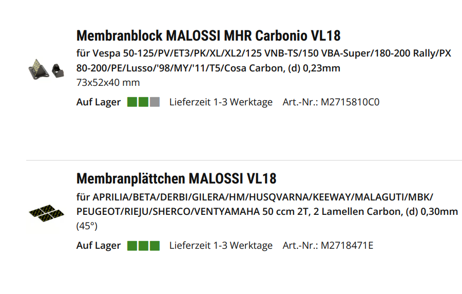

  1. Ich hab´s gefunden. Bin über die Malossi Seite gegangen. Da sind die Einzelteile aufgelistet. Jetzt weiß ich was da für eine Membran verbaut ist. Zurück zum Shop und gefunden. Querverweise in den Shops egal welcher, wären ideal . Werde die 0,3mm Carbon verbauen. Die mitgelieferten und momentan verbauten 0,23mm sind mir zu dünn für höhere Drehzahlen. L.G. Woifal
  2. Frage an die Spezialisten. Welche Membranplättchen passen auf die verbaute Malossi Membran. (30iger Stutzen) Und welche Stärke haben die Mitgelieferten. Bei meiner Kleinen sind die PLättchen am ENDE. Wo bekomm ich am Besten welche her. Ich brauch dringend Ersatz Könnt Ihr mir da bitte eine Info zukommen lassen Besten Dank L.G. Woifal

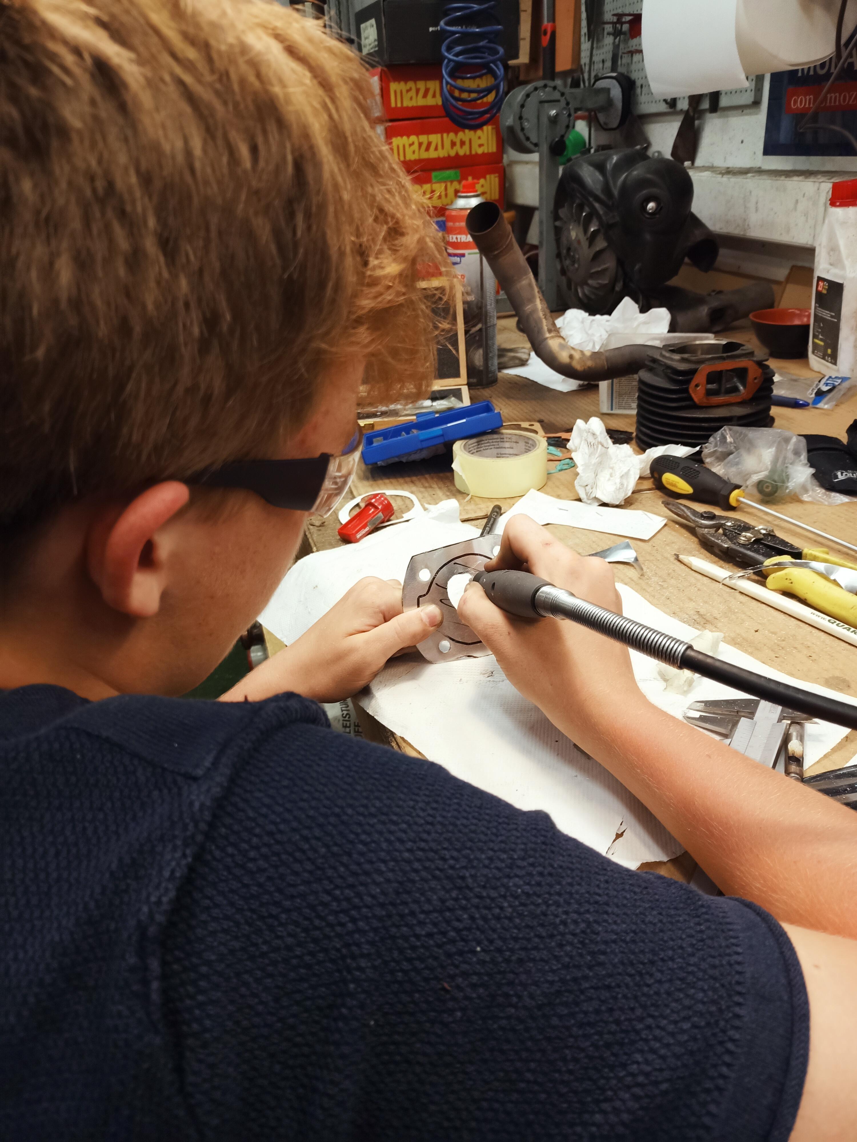

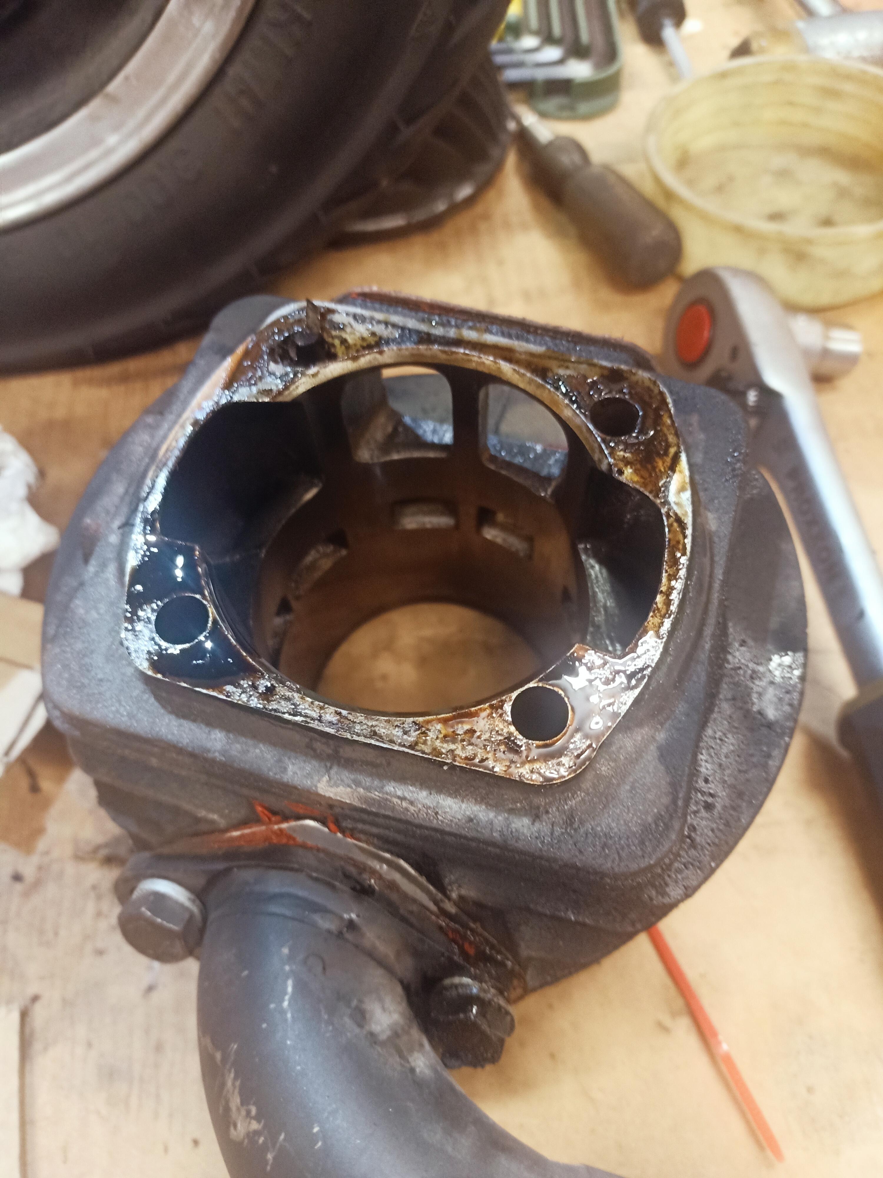

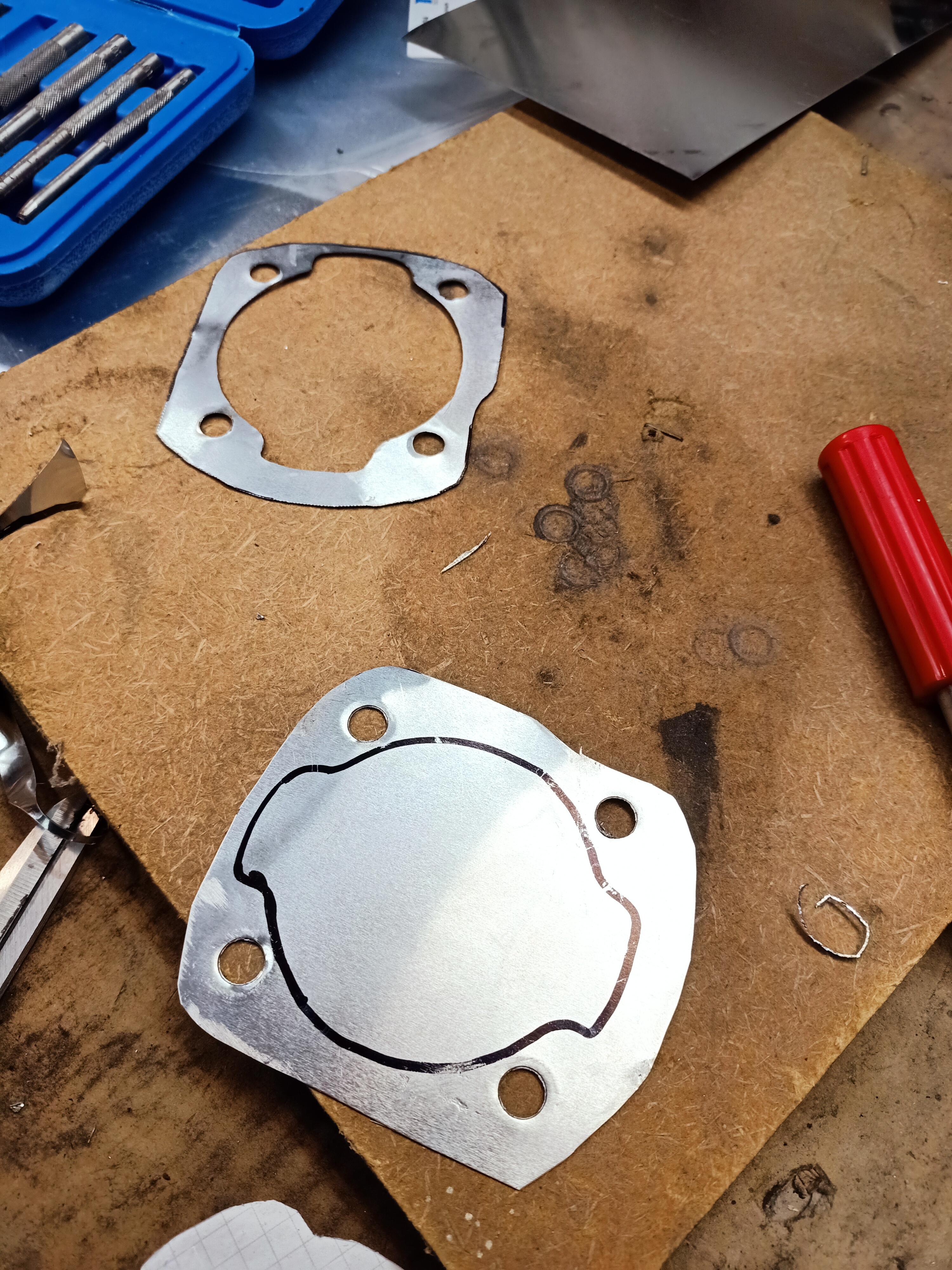

  5. @Vespavecchio Passendes Material kaufen. Anzeichnen und ausschneiden. Mit Dremel, Feile, Schere und 8mm Locheisen geht das ganz gut. Ich hab zwei 0,35mm Dichtungen gebastelt. Hat etwas Zeit benötigt, bis das perfekt am Gehäuse gepasst hat. Aber das saugt sich nicht mehr an und zerlegt sich auch nicht mehr. Das Thema sollte nun speziell am Fuß erledigt sein! Anbei noch ein Bild meines Jüngsten beim bearbeiten der Dichtung. Die Vespa wird seinerseits morgen wieder etwas schneller in die Schule bewegt: Grüße und viel Spaß beim Nachbasteln Woifal
  6. Sollte nun passen. Roller läuft und hört sich DICHT an. ALU mit Dichtmasse > Bei mir erste Wahl! Das Papier Thema ist durch am Fuß L.G. aus dem Keller der Undichtheit. Woifal

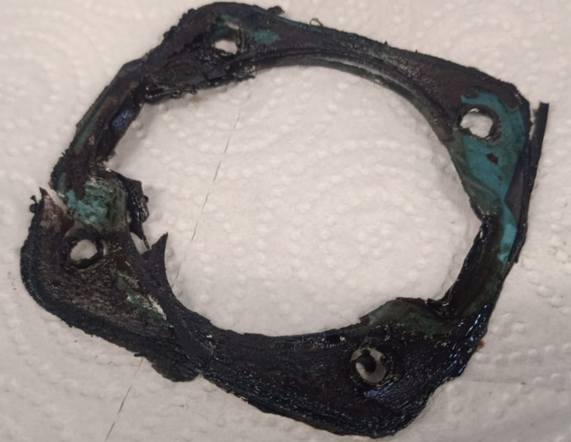

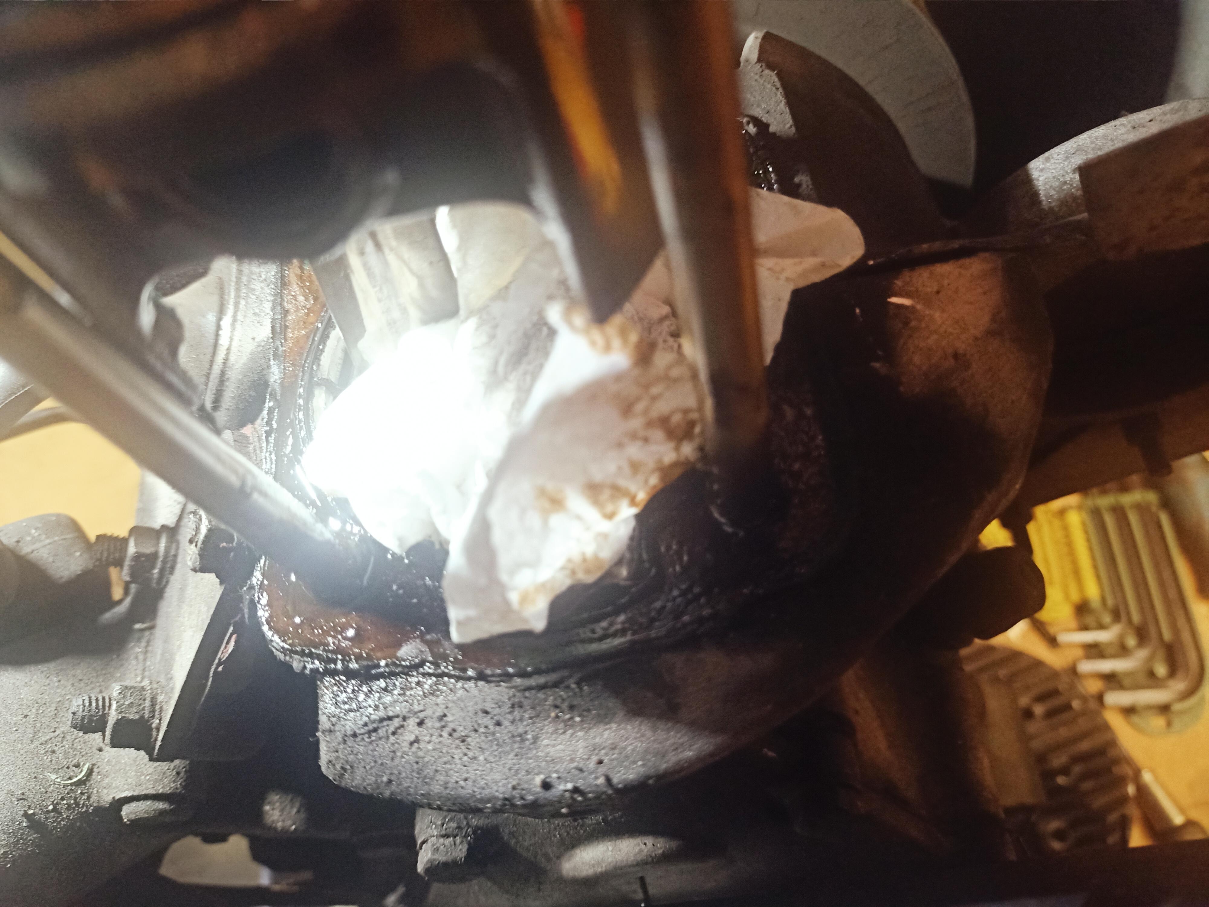

  7. Papierdichtung nach 4 Jahren Einsatz. Raus damit. Ich schnitz mir jetzt welche aus ALU. Mit Spezialpaste soll das nun mindestens weitere 4 Jahre halten. Die 0,2mm Dichtung hats komplett zerlegt über die Jahre. Die Blaue 0,5mm hat auch gelitten. War komplett mit Dirko verklebt. Ich schieb´s aufs MOTUL 800 .

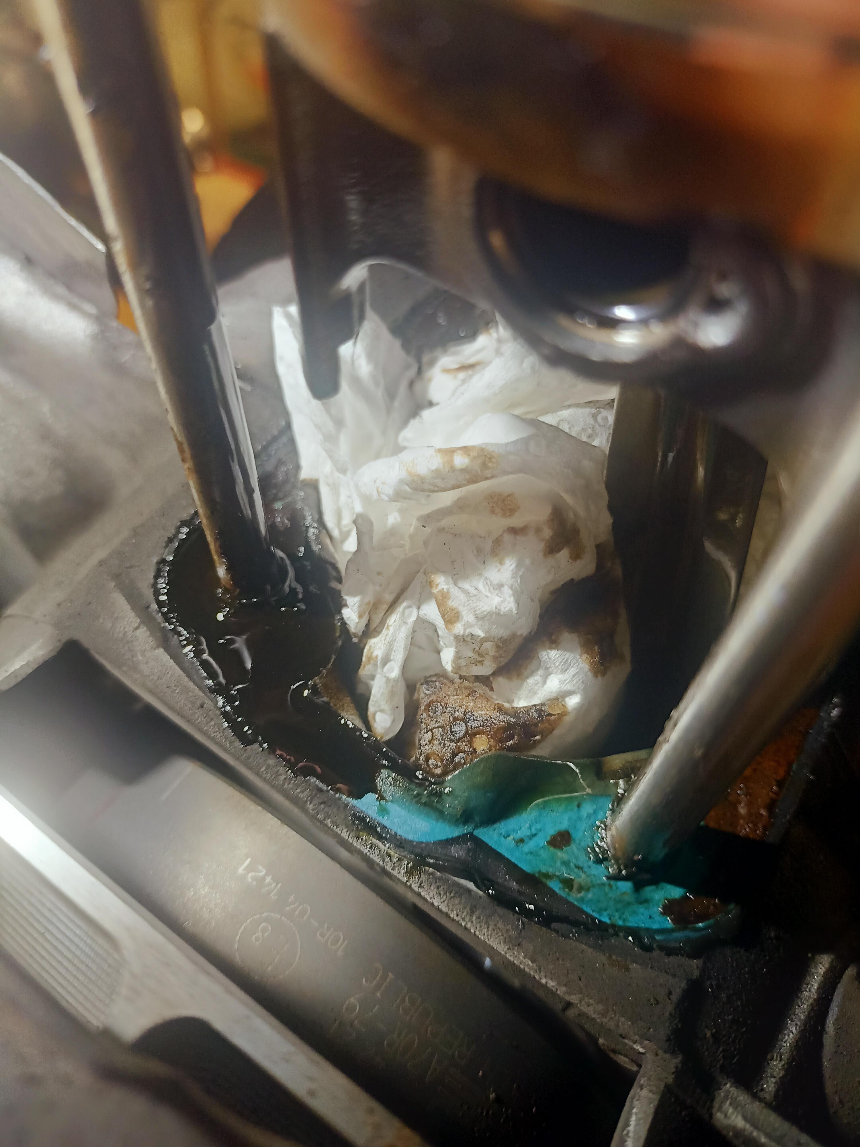

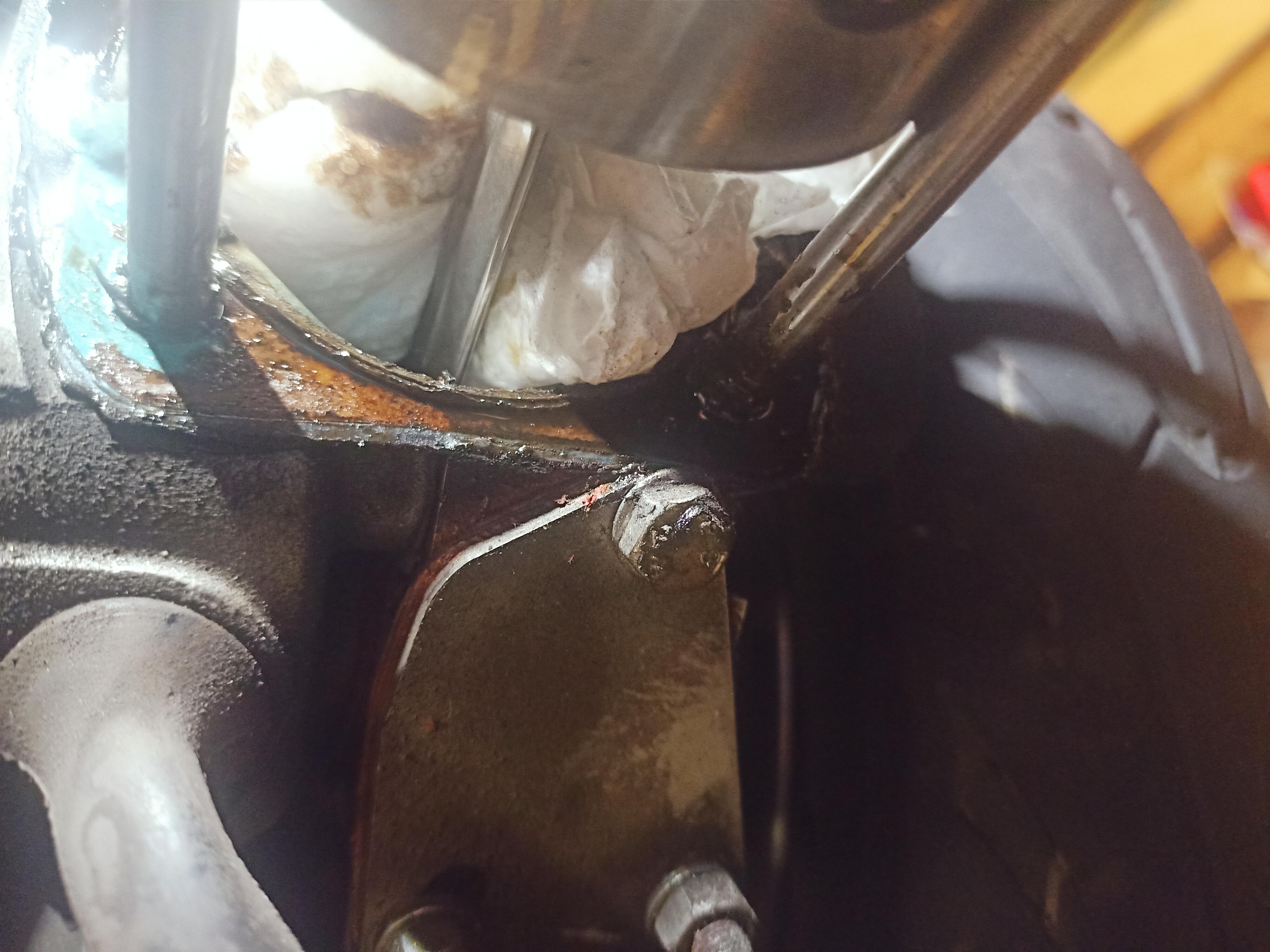

  8. Nicht Vespa V50 erste Generation sondern 170iger der ersten Generation. Bitte genauer lesen Dichtfläche ist genügend da. Block komplett original. Hab mir gerade bei AMAZON 2 x A4 0,35mm Alu Dichtplatten zum selber schneiden bestellt. Kann ja nicht sein. Fußdichtung muss meiner Ansicht nach bei Hochleistungsmotoren immer ALU sein. Sonst ist das eine definierte Sollbruchstelle mit anschließendem Exodus des Aggregates. Ich brauch eine 0,7mm Dichtung am Fuß um auf die passende Quetsche zu kommen. Gott sei Dank hab ich den Kollegen mitn 30iger Mikuni abstimmungtechnisch gut erwischt, sonst wärs das gewesen mit dem Graugußzylinder. Auf jedenfall macht er mächtig Spaß und das soll noch länger so bleiben
