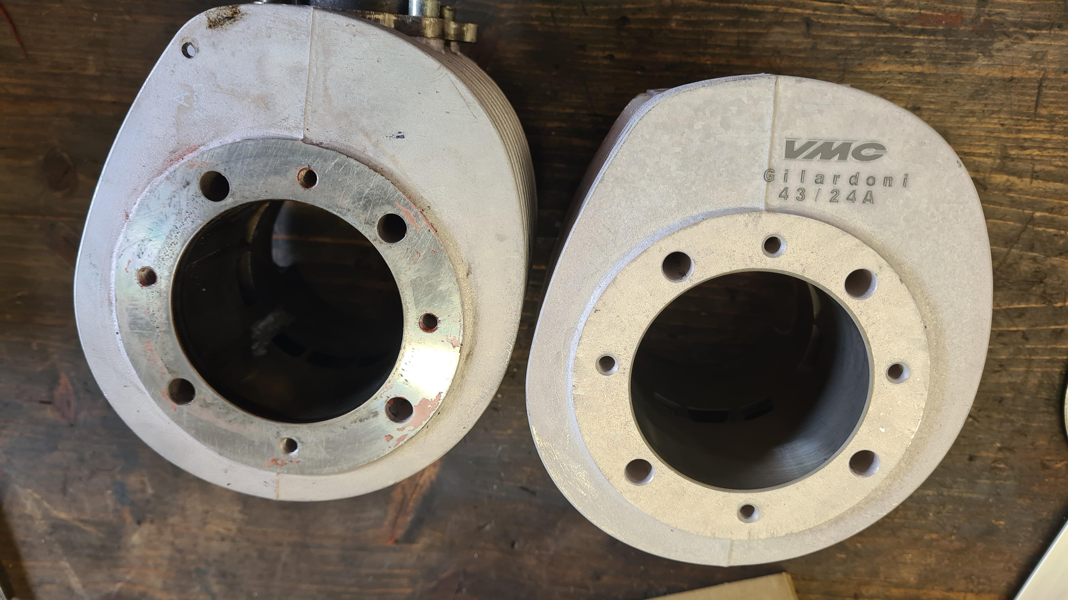

VMC 244 Explorer / die neue quattrini M244 Alternative?
Ich bin mir da nicht sicher, ob 3 Hundertstel gereicht hätten. Es wurde nicht nur die Beschichtung abgelöst, sondern auch einiges an Grundmaterial beschädigt. Ist aber auch nebensächlich, mir ging es eher um den neuen Zylinder...
Zum einen der Zeitfaktor und ich habe noch keine Übermaßkolben für den Explorer gesehen.
Musste nach 2 Jahren den Motor mit dem VMC Explorer nach kapitalem Klemmer neu aufbauen. Der beim SCK bestellte Zylinder kam Dienstag an. Ich war ganz überrascht, der neue 244er hat eine Gilardoni Kennzeichnung. Hatte ich bisher noch gar nichts von gehört oder gelesen.

- VMC 244 Explorer / die neue quattrini M244 Alternative?
Die ist da natürlich nicht verbaut, war nur draufgesteckt um die KW drehen zu können...- VMC 244 Explorer / die neue quattrini M244 Alternative?
Moinsen... Ja hab ich... War aber nicht viel Platz dafür vorhanden, also seitlich oben in den Kopf gesetzt.- VMC 244 Explorer / die neue quattrini M244 Alternative?
Der Guss, bzw. die Form war eher nicht ganz Optimal an der Stelle der Dekobohrungen. Die Austausch Zylinder haben an der Stelle mehr Fleisch zwischen den Kühlrippen.- VMC 244 Explorer / die neue quattrini M244 Alternative?
Wird schwierig die Bohrung komplett zu verschließen. Von der Laufbahn her geht es wohl, aber vom Auslass her? VMC tauscht die defekten Zylinder, hatte auch einen der vermeutlich ersten Serie. Austausch innerhalb weniger Tage. - Scheibenbremse für Lambretta,
