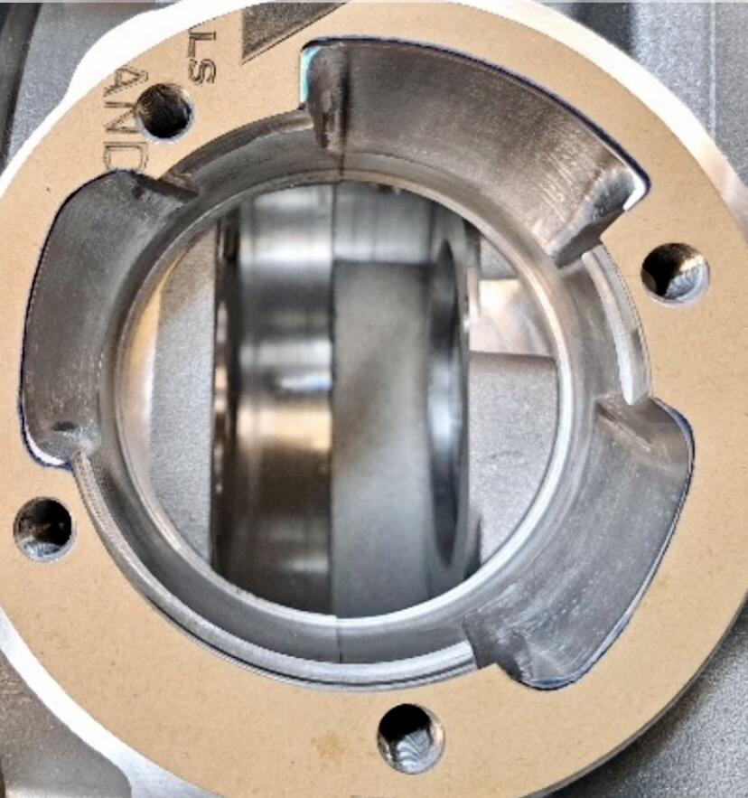

Ich bin gerade dabei einen neuen Tourenmotor aufzubauen mit einem Vmc 244, 60er Sip Welle, 26er SI Vergaser usw..
Die ersten Fräßarbeiten sind gemacht.
Was an Leistung raus kommt ist Nebensache.
Wichtig ist funktionieren muß er und Spaß soll er machen.
