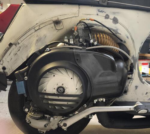

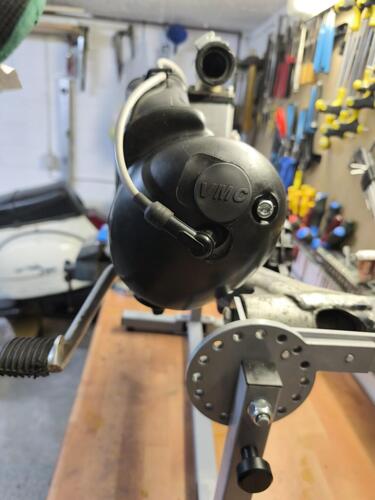

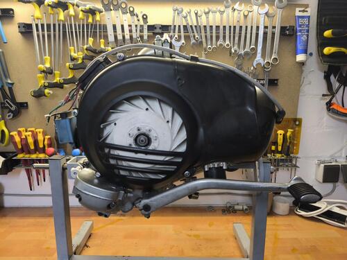

Das Gerät ist trotzdem fertig. Hab an der Stelle wo das Lüra geschliffen hat mit dem Fächerschleifer im Dremel gerade so viel Material abgetragen, das es nicht mehr schleift. Neues LüRa kommt trotzdem, aber man will ja fertig werden whistling
Im übrigen passt die billige 15€ Haube ohne viel tamtam. Mit dem Heissluftföhn die untere Lasche erwärmt und mit dem Schraubenzieher etwas in die Länge gezogen. Dann alles verschraubt und die Haube rund um die LüRa Abdeckung erwärmt, dann schmiegt die sich von ganz allein an. Das Loch für die Befestigung an der M8 Mutter sitzt auch perfekt. Lässt sich ohne ziehen und zerren verschrauben.
Warum man da nun Ü-100€ für ne Haube ausgeben soll, erschließt sich mir nicht whistling
