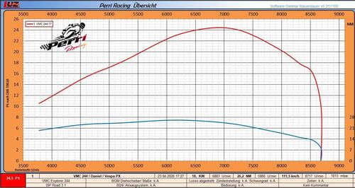

Mal wieder ne Kurve.
VMC 244 Explorer mit SIP Road 3.1 auf Drehschieber SI24.
Große Airbox, Venturi, Rahmengesaugt.
vor 12 Stunden schrieb marduk:
Was hast da für Steuerzeiten gewählt?

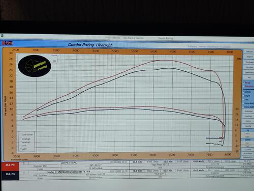

Was würdet ihr an Leistung und Drehmoment erwarten beim Explorer auf DS mit 26er SI und 60mm Hub und Polini Box? Keine Fussdichtung. Nur Kopf! QK 1,3
Fährt das wer ganz klassisch mit normalem Luftfilter vom SI? Mit Löchern über HD / ND oder ohne?
Oder zwingend Venturi? Oder was sonst beim SI?
Ich würd sagen, dass man da ohne Bearbeitung maximal 25 PS erwarten kann, was schon gut bemessen ist. ;-)
Die Erfahrungswerte haben gezeigt, dass solche Motoren nicht wesentlich mehr Leistung haben als ein Malossi Sport!
Ich glaube da geht mehr, mein 187er Stelvio macht ja schon 21 PS 26er SI Polini Box, Einlass und Überströmer gefräßt
Am 3.3.2026 um 10:40 schrieb Schorse:
Ich hab nochmal ne Kurve raus gekramt von meinem Kumpel, der fährt das gleiche Setup, lediglich auf 60hub und alles unbearbeitet. Jedoch ist das lemarxxon Zeugs bei ihm drin und ich hab da keine Muße für mich damit zu beschäftigen, sonst würde das eventuell noch besser aussehen.
@Olli de Bolli deine Kurve kann ich bei Gelegenheit auch nochmal drüber schmeißen, ich glaube da war zu der Kurve aber nicht viel um.
@Notbronco Schwarze Kurve aus dem Diagramm ist genau das was du suchst. Wie @mrfreeze schon sagt, 25PS und um die 30nm je nach Setup (Zündung, Vergaser, etc) ohne Bearbeitung, wenn alles stimmig ist.
VG Schorse
Hatte weiter oben ja auch ein Diagramm gepostet. Mehr wie 25 PS Radleistung ist unrealistisch.
