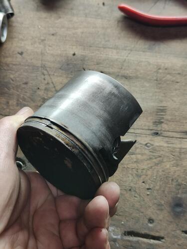

Ich hatte zuvor auch eine Kingwelle verbaut. Da ich zu mager uterwegs war, hat sich das Pleuel am oberen Ende verfärbt.
Wurde auseinandergepresst und bekommt irgendwann mal ein neues Pleuel!

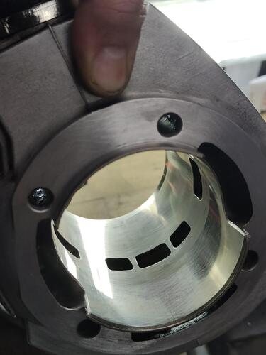

Damit wir wieder zurück zum Explorer kommen... Ich durfte bei dem Dauerläufer mal Hand anlegen ( in erster Instanz war das nicht gewünscht, sollte alles PnP ) nun hier mal die Kurve. Frisch zusammen gerade gelaufen. Daten im Diagramm.
Hand anlegen war lediglich den Einlass bearbeiten.
Ich glaube für nen Tourer braucht man nicht mehr -D
Das Ergebnis schaut echt gut aus, ich kann mir gut vorstellen, dass die 62 Welle hier gut zur Leistung beiträgt..... Oder? Habe ja einen sehr ähnlichen Motor mit 60 Welle und nicht ganz so viel Leistung.

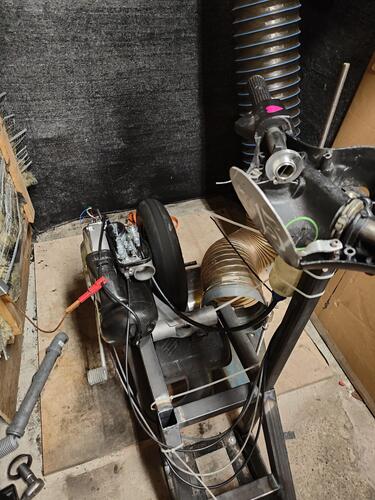

Kurz zur Einlassgestaltung in meinem Fall; es ist die SIP Welle mit längeren Einlasszeiten, damit kommt man aufm Malossi Gehäuse im unbearbeiteten Zustand meistens so auf ca 120 vOT und 62° nOT. Mit den Steuerzeiten vom Zylinder hatte ich bei 120° vOT, ca 2° Überschneidung (alle Kanäle offen) deswegen hab ich da nix mehr gemacht und bin dann nur noch Richtung nOT gegangen und schramm da knapp an die 70°, sagen wir 69,5°.
Ich hab nochmal ne Kurve raus gekramt von meinem Kumpel, der fährt das gleiche Setup, lediglich auf 60hub und alles unbearbeitet. Jedoch ist das lemarxxon Zeugs bei ihm drin und ich hab da keine Muße für mich damit zu beschäftigen, sonst würde das eventuell noch besser aussehen.
@Olli de Bolli deine Kurve kann ich bei Gelegenheit auch nochmal drüber schmeißen, ich glaube da war zu der Kurve aber nicht viel um.
vor 2 Stunden schrieb Schorse:
Top Leistung und super Kurve, Hut ab…thumbsup
Mich würde noch interessieren, wurde an der Luftzufuhr was geändert?, bzw. ist die Kurve mit Vergaserwannendeckel und Schlauch zum Rahmen und wurde da was modifiziert? Z.B. mit Venturi und großem Deckel, größeres Loch im Rahmen usw. …
Hab jetzt nicht alles durchgelesen, vielleicht war das schon beim Ur-Aufbau des Motors beschrieben.
@vespa-joe Vielen Dank! Getestet wird bei mir, wenn ich nur den Motor habe, in diesem Gestell. Also ohne alles. Kann man noch was abziehen, klar, es sollte nur deutlich machen, das man am Zylinder eigentlich nix machen braucht, lediglich am Gehäuse. 'Ich schreibe zwischen Zeilen, damit man zwischen Zeilen lesen kann!' - Kinderzimmer Productions, oder wie war das noch -D
Auf dem Vergaser ist noch ein Alu Venturi drauf, ich glaube von MRP. Ich weiß nicht ob man so einen Schlauchanschluss im Gestell sinnvoll simulieren kann. Mir reicht das auch erstmal so, das man sieht wo die Reise so hingeht.
Vielen Dank für die Infos.
Nee… ich glaube im Motorrahmen am Prüfstand kannst den Schlauchanschluss zum Rahmen usw. nicht sinnvoll simulieren… das macht anderst als ohne alles nicht wirklich Sinn… zu mindest aus meiner Sicht… cheers

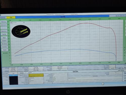

Hi hier mal der neuste Stand zu meinem Motor.....
 Motor Stand Oktober 2025, Veränderungen zu März 2026 im blau
244 VMC 117 / 176 geändert zu 119 / 179, max. tief ohne Dichtung. Verdichtung reduziert, um ca. 1,5ccm mehr Kopfvolumen Qk: 1,4mm geändert zu
Qk.:1,15 / 1,2mm und Verdichtung 11,4/5 zu 1
Die Einbuchtungen der Stehbolzenausprägungen im Auslass egalisiert.
O-Ringnut in den Zylinderkopf eingearbeitet.
Quatriniwelle 60mm 139 / 69
Ansaugstutzen Eigenbau, sehr strömungsgünstig und relativ lang.
Polini 28 PWK
Malossi VR Block, Übertröme und Einlass bearbeitet
Org. Zünd. 18,5° geändert zu 19,5°, große gebogene Schaufeln 1700g
Getriebe 12/55 13/40 17/38 20/36 24/62 Kulu BGM
Polinibox mit Eigenbaudämpfer
Der Motor hat durch die Veränderungen nur dazu gewonnen.... wenn man ganz scharf hinguckt, könnte man behaupten, bis 5200U/min ist die Leistung ein bisschen geringer. Für mich sind es Tagestoleranzen ;-).
Durch das breitere Band, mit ein bisschen mehr Leistung, kommt man sehr spritzig voran.
Der Motorlauf ist noch ruhiger und ausgeglichener geworden, zudem ist die Kopftemperatur um ca. 20 Grad gesunken.
Leider hat der Prüfstand ein bisschen gezickt und wir konnten leider keine weiteren Einstellungen testen, vielleicht wäre mit eine schärferen Bedüsung noch ein was rauszukitzeln gewesen.
Rote Kurve: Leistung vor den Veränderungen, Stand 10/2025
Schwarze Kurve: Leistung nach den Veränderungen
Blaue Kurve: Leistung nach den Veränderungen, ohne Schlauch
Vielen Dank nochmal an Gambaman thumbsup

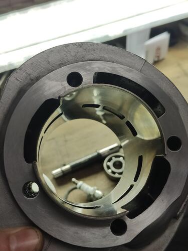

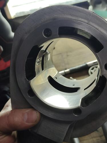

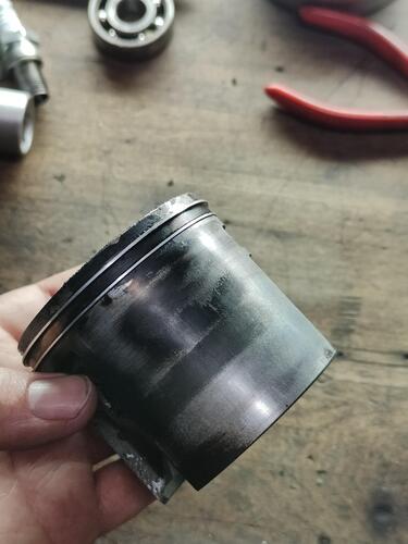

Am 12.2.2026 um 08:02 schrieb Schorse:
Explorer auf Drehschieber nach 14tkm. Ich hatte vom Aufbau mal ein Video bei YouTube hochgeladen, da gibt es alle Details falls es jemanden interessiert.
Ein wirklich solider Motor, auch das GR Getriebe und sogar das GR Schaltkreuz sahen noch sehr gut aus für die Laufleistung. Das Setup lief mit Polini Box und 26SI, ca 25PS und 25nm, kann ich nicht genau sagen weil ich zu dem Zeitpunkt noch keinen Prüfstand hatte.
VG Schorse
