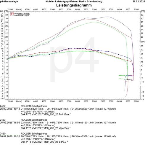

Ich habe hier noch eine Kurve (Si 26mm) in einem anderen Topic gefunden-D:
Krasses Band für DS… würde nicht Si dabei stehen hätte ich auf Membran getippt…
Gibts da Infos zu den SZ (auch Einlass) und dem Auspuff?
@vespa-joe Sieht für mich nach Viper Box aus. Für PlugandPlay wäre das schon beachtlich
@marduk Ich halte das überhaupt nicht für unrealistisch mit passendem Auspuff über die 25PS PnP zu kommen. Mit dem angefragten Setup mit 60hub und Polini Box wird bei um die 25PS so ziemlich das Optimum liegen für PnP. Da ist die Basis ein Malossi Gehäuse, eine SIP Kurbelwelle mit längeren Einlasszeiten, ne Vape Zündung etc. Also alles schon sehr zielführend um PnP möglichst gute Werte zu bekommen. Wenn jetzt noch Einlass und Auslass gefräst wird kommt da mit Sicherheit noch mehr zusammen.
Sag mal was zu deinen SZ, die Kurve sieht grundsätzlich gut aus, nur alles etwas spät und wenig nm. Ich mutmaße etwas hohe üs.
VG Schorse
Ja, er hat ja auch gefragt nach dem Setup mit Polini Box und SI Vergaser. Da denke ich bleibts bei den ~ 25 PS.
Mit nem anderen Auspuff und anderen Komponenten sieht das natürlich wieder ganz anders aus, war aber nie seine Frage.
Steuerzeiten reiche ich nach, hab den Zettel in der Werkstatt.
vor 4 Stunden schrieb Schorse:
VG Schorse
Hatte die Viperbox jetzt auch schon auf einigen DS Motoren, auch mit richtig viel Auslassfläche auf der Rolle… aber so ausgedreht hat die hinten raus auf DS nie, bzw. kein Auspuff… finde ich schon beeindruckend…

Die Viper Box dreht auch auf Membran mit 34er Vergaser nicht so aus. Da geht die Kurve ab 7200rmp wieder nach unten.
vor 20 Minuten schrieb Hockl:
Ich kenne keinen DS Motor der so ausdreht egal mit welchem Auspuff… finde ich sehr interessant…
Vielleicht mit Auslasssteuerung??? Frag mich schon wie da der DS Einlass mit kommt… bzw. welche Einlasssteuerzeiten dafür notwendig sind…
vor 9 Stunden schrieb Hockl:
Nö, tut sie nicht.... zumindest drehte die Viper bei mir am weitesten aus whistling Gut, ist aber auch ein 30er Mikuni und kein 34er. Das Diagramm gab es ein paar Seiten vorher schon von mir.

vor 17 Stunden schrieb Schorse:
Sieht für mich nach Viper Box aus. Für PlugandPlay wäre das schon beachtlicham
Gut "geraten";-), ist die Viper.
Der Motor geht noch als PnP durch, lange EZ mit SIP Welle. EZ am Drehschieber nur minimal nach OT länger, aber die Form am Einlass wurde deutlich optimiert.
vor 1 Stunde schrieb linksgewinde:
Respekt für das Band auf DS … thumbsup
…ich kenne so extreme DS Kurven mit nennen wir es mal Plateau nur von Motoren bei denen der Gasschieber nicht ganz auf ging…-D
Bei der Leistung und nahezu pnp… (wobei pnp ja eigentlich nur zutrifft, wenn der Fräser in der Schublade bleibt) würde ich das eigentlich ausschließen.

Oke, das stimmt, aber zumindest wurde der Motor vor dem Lauf nicht abgestimmt, keine Zeiten gemessen und hat seine ersten Meter auf dem Prüfstand gefahren.

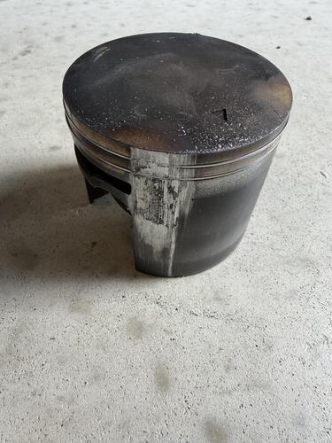

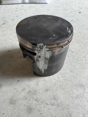

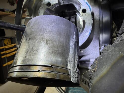

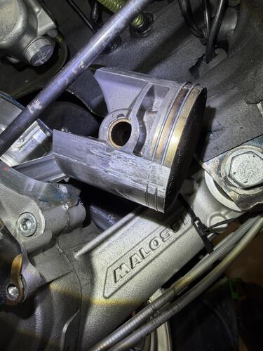

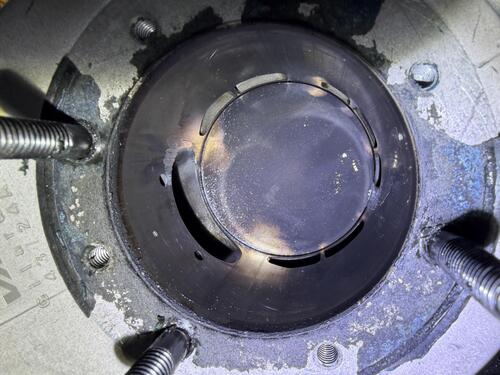

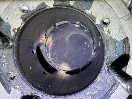

Heute wollte ich meinen Motor mal richtig ausfahren und schauen was an Vmax so geht und plötzlich wie aus dem nichts geht er bei 149km/h aus.
Habe natürlich direkt die Kupplung gezogen und mich ausrollen lassen. Anfangs konnte ich den Kickstarter auch nicht mehr durchtreten und der Kolben war fest. Als sich alles etwas abgekühlt hat, konnte man ihn zumindest wieder durchtreten. Hier war mir klar, dass sich der Kolben gefressen hat.
Ich bin nur verwundert warum er sich gefressen hat. Fahre mit elektrischer Benzinpumpe und möchte Benzinmangel ausschließen. AFR Wert lag bei der kompletten Vollgasfahrt zwischen 12,3 - 12,7 also im grünen Bereich. EGT hat konstant Temperaturen zwischen 520 und 550 °C angezeigt was jetzt auch absolut im Rahmen ist.
Mein Setup kann man der Signatur entnehmen. Folgende Bedüsung bin ich zu dem Zeitpunkt gefahren. ND 50; HD 142; Nadel CGP (Clip Mitte).
Was ich dazu sagen muss ist, dass ich mit der HD vor der Fahrt von 148 auf die 142 runter gegangen bin weil der AFR Wert vorher bei Vollgas auf knapp 11 runter ist, also zu fett.
Vielleicht kann mir einer anhand der Bilder sagen, woran es gelegen haben könnte und vor allem, ob mein Zylinder noch zu retten ist. Er hatte erst knapp 600km runter und wurde ordentlich eingefahren. Der Kolben ist definitiv für die Tonne.
20260517_091330968_iOS.jpg20260517_095938339_iOS.jpg20260517_100023290_iOS.jpg20260517_100957751_iOS.jpg20260517_101007104_iOS.jpg20260517_101039012_iOS.jpg20260517_095844898_iOS.jpg20260517_092525016_iOS.jpg20260517_092544987_iOS.jpg

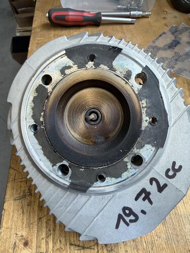

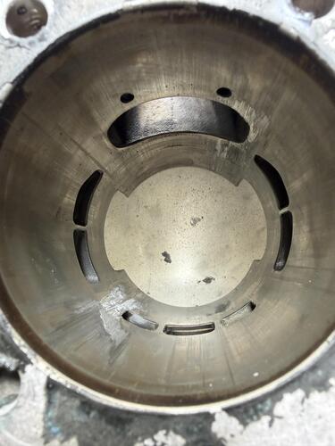

vor 4 Minuten schrieb Forchheimer:
Da der Reiber direkt am Stehbolzen ist: mit Drehmoment angezogen?
Kopf war mit Drehmoment über Kreuz nach Anleitung VMC angezogen.
Aufgefallen ist mir noch, dass der Stehbolzen (oben Kuluseite) sich recht leicht lösen lies beim demontieren des Zylinders. Die Kopfmuttern haben allerdings alle die gleich Kraft zum lösen gebraucht. Falschluft möchte ich auch eig ausschließen, da ich alles mit Starterspray abgesprüht habe und auf Veränderungen geachtet habe.

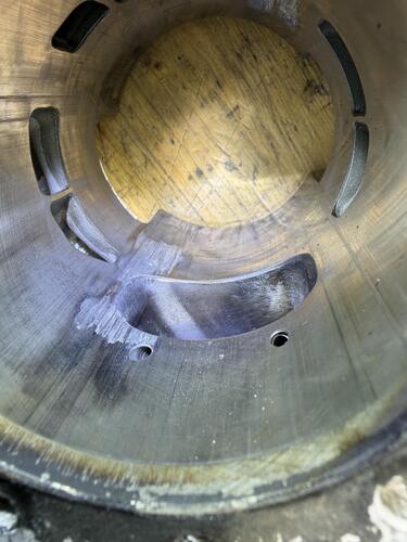

vor 3 Stunden schrieb vespafreak111:
Ich vermute, wenn das abgeriebene Aluminium weg ist, kommt der nicht so schlecht raus… falls Beschichtung doch an der ein oder anderen Stelle weg ist, dann panzern lassen, um nen neuen Kolben wirst nicht rum kommen. -D

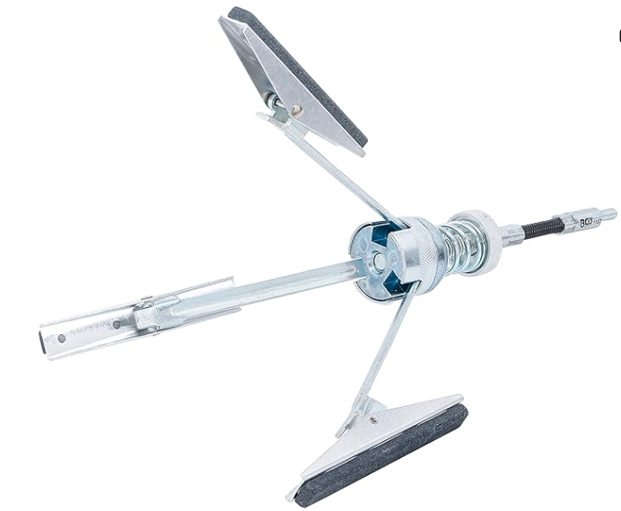

vor 37 Minuten schrieb vespa-joe:

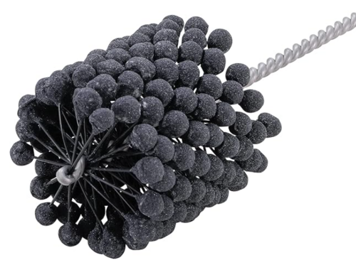

Wie bekomme ich das Alu am besten runter?
Mit so ner Flexhohnbürste?
Bearbeitet von vespafreak111
vor 8 Minuten schrieb vespafreak111:
Genau so
Bearbeitet von Chris75
Das Alu kannst du sehr gut mit diesen Aufsätzen rausbekommen:
https://www.obi.de/p/5131966/proxxon-silikon-polierscheiben-rad-22-mm-10-stueck-mit-traeger?wt_mc=gs.pla_lia.Technik.Elektrowerkzeuge.MiniaturwerkzeugeZubehoer&wt_cc1=661774050&wt_cc2=5131966&wt_cc4=c&wt_cc5=138837310257&wt_cc8=pla-local&wt_cc9=39055121008&extProvId=5&extPu=obi-gaw&extLi=661774050&extCr=39055121008-138837310257&extSi=&extTg=&keyword=&extAP=&extMT=&storeId=495&gad_source=1&gad_campaignid=661774050&gbraid=0AAAAADk-hbFyO7QpXwaf6s1rHbWcBj8QD&gclid=EAIaIQobChMIlajpzt3AlAMVSKKDBx2ttxR1EAQYCSABEgIi4PD_BwE
Dann anschließend mit einer Flexhohnbürste durch gehen.
Zu Ursache, wenn der Stehbolzen lose war könnte es Falschluft gewesen sein. Papierdichtung am Kopf finde ich auch ungeeignet.
Hast du einen Druckteste gemacht? Wie stand die Zündung?
Stehbolzen Klemmer glaube ich nicht, dann wäre das an allen 4 Bolzen, ich halte das sowieso für einen Mythos, ich habe immer nur Klemmstellen an den Stehbolzen gesehen.
vor 2 Minuten schrieb timo123:
Also eher sowas?
oder sowas?
Drucktest habe ich nicht gemacht.
Zündung ist auf 18 Grad abgeblitzt.
SCHICK den ZYLINDER DEN ENTSPRECHENDEN DIENStleistern UND LASS DIE PANZERN... und spar dir die paar Euro für die Hohnbürsten etc..... !! lass das von Fachmännern machen....
Ich habe das Teil..
welches auch bei leichten "Reibern" und GG funktioniert....., aber um das "panzern" wirst du hier nicht rumkommen, sollte sich die Beschichtung gelöst haben....
Bearbeitet von Gaudix
vor 12 Minuten schrieb Gaudix:
Ich habe das Teil..
Ich versuche es mit dem Teil. Das hat bei nem Malossi auch schon sehr gut geklappt vor paar Monaten. Falls die Laufbahn was abbekommen hat dann ist klar mehr notwendig und ich brauch ne andere Behandlung.
Mich würde trotzdem noch die Ursache interessieren.
Ich glaube nicht dass ich zu mager war mit HD 142, v.a. weil die Werte AFR und EGT gepasst haben.
Ich denke du hast dir irgendwo ne "Falschluft" gezogen.... ( am Kopf ? ) .... ?
solltest du die zu magere Abdüsung in "ALLEN" Schieber Bereichen ausschließen können.....
Klar... AFR und EGT sollten eigentlich eine gewisse Sicherheit bieten..., aber 1000% würde ich mich auch nicht darauf verlassen.....
