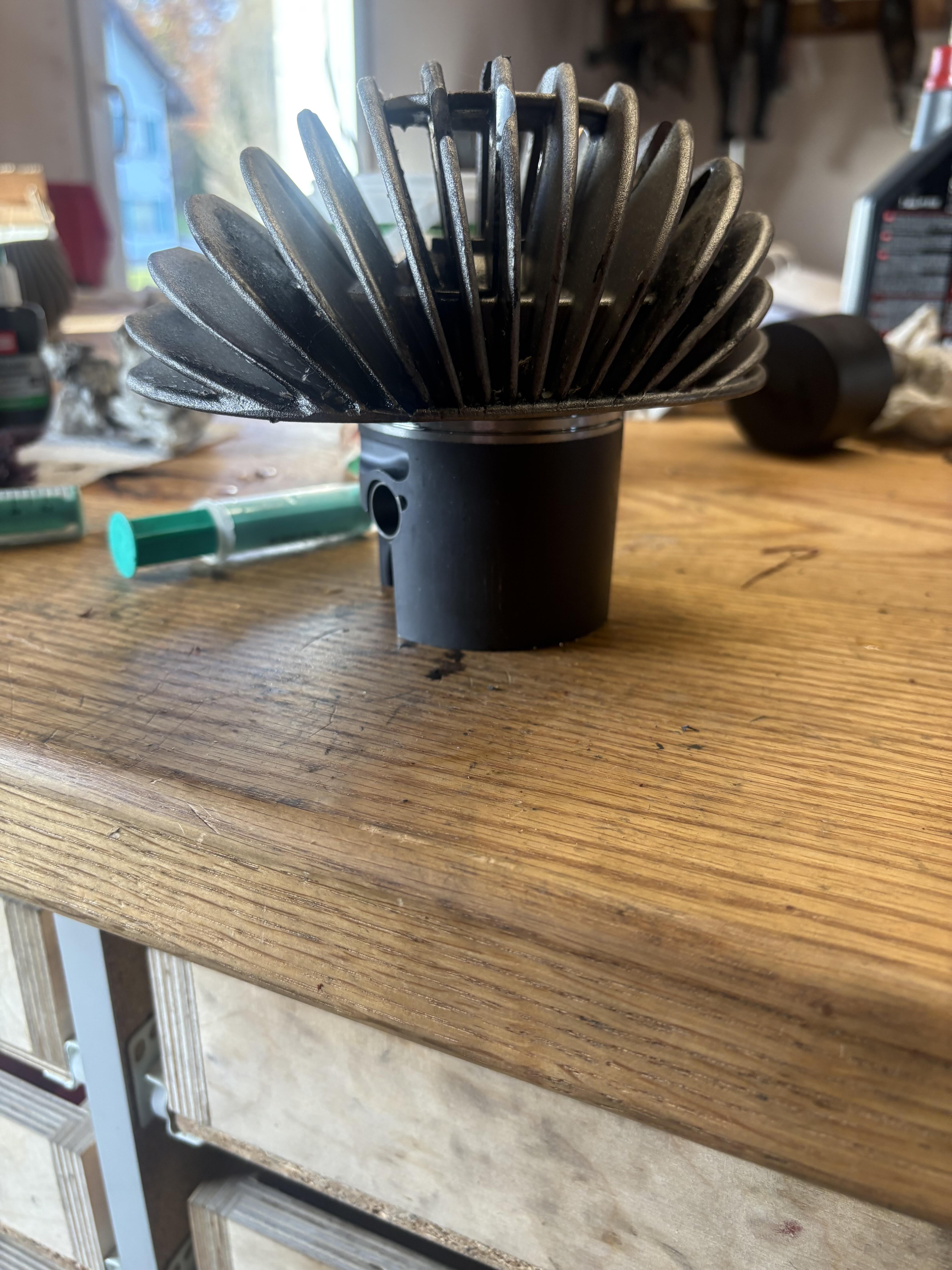

Gestern haben wir dann die Überströmer des Zylinders geöffnet.
Das ganze brachte bei zwei unterschiedlichen Auspuffanlagen dann ca. 0,5 Nm mehr Drehmoment fast über das komplette Band. Die Leistung ist gleich geblieben, auf der Straße vermutlich nicht fühlbar.
Dann ging es ans Fräsen.
Wir änderten die Steuerzeiten von 133/186 auf 133/192 durch einen 1,7 mm höheren Auslass.
Belohnt wurden wir mit knapp 42,5 PS, mehr Band und zu unserer Verwunderung mehr Drehmoment. Wir waren der festen Überzeugung, durch verändern der Steuerzeiten die Leistung zu erhöhen, aber an Drehmoment zu verlieren. Pfiffkas, selbst im unteren Drehzahlbereich blieb die Kurve absolut identisch.
