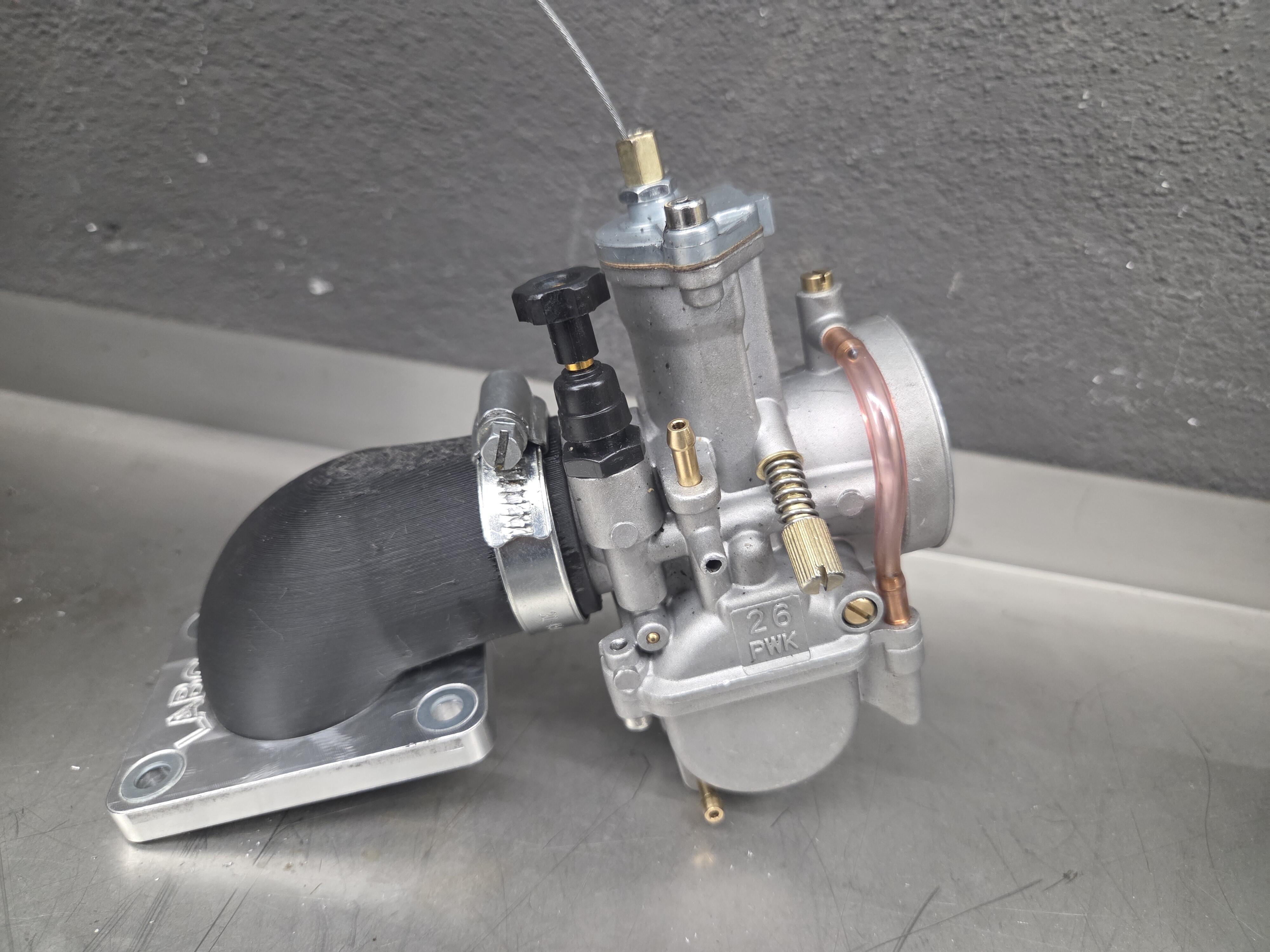

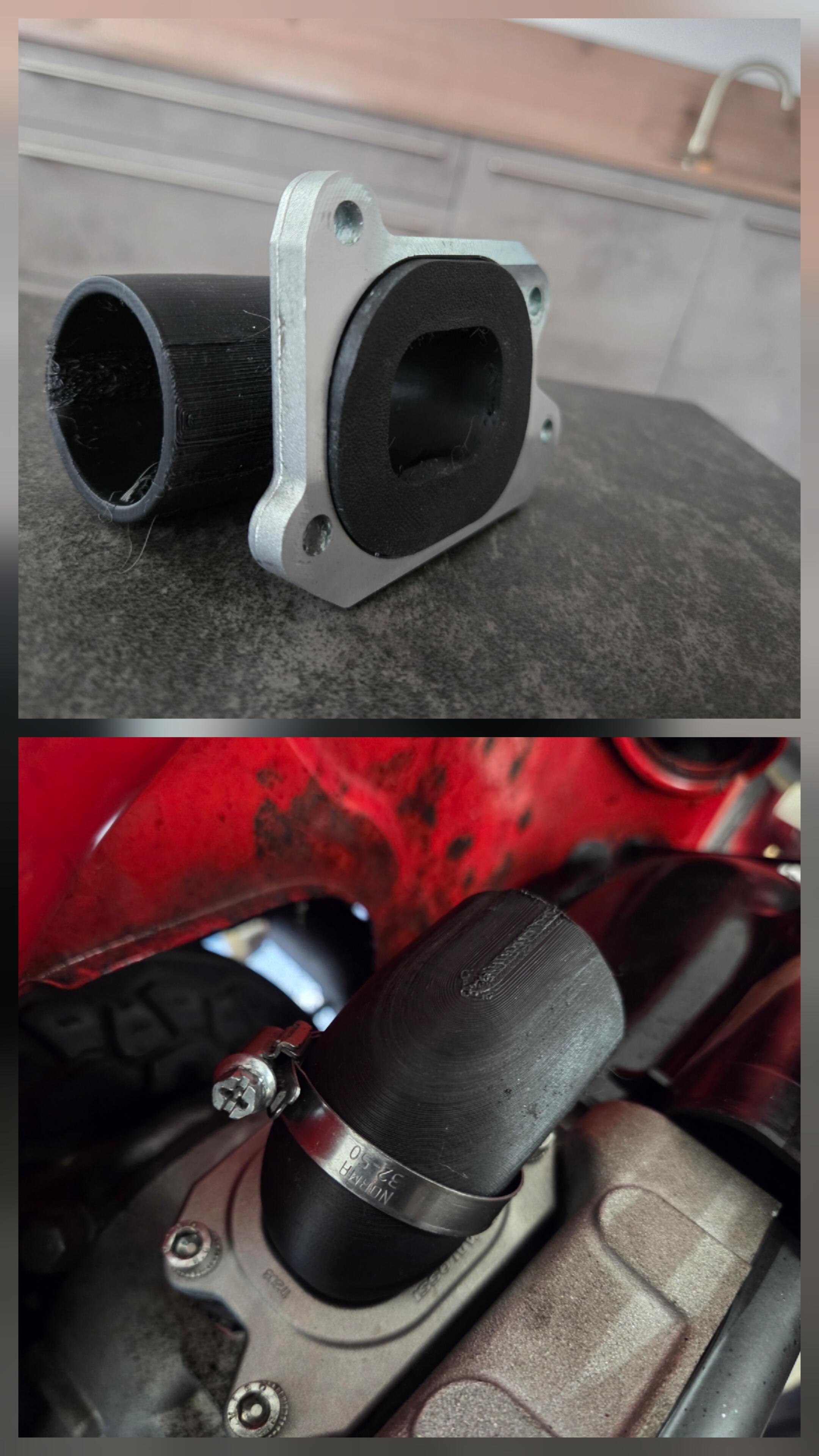

Wir nutzen TPU. Der Ansauger ist vom Drucker raus, ohne Nachbearbeitung, dicht. Ich selbst bin das komplette letzte Jahr problemlos mit einem selbstgedruckten Ansauger gefahren.

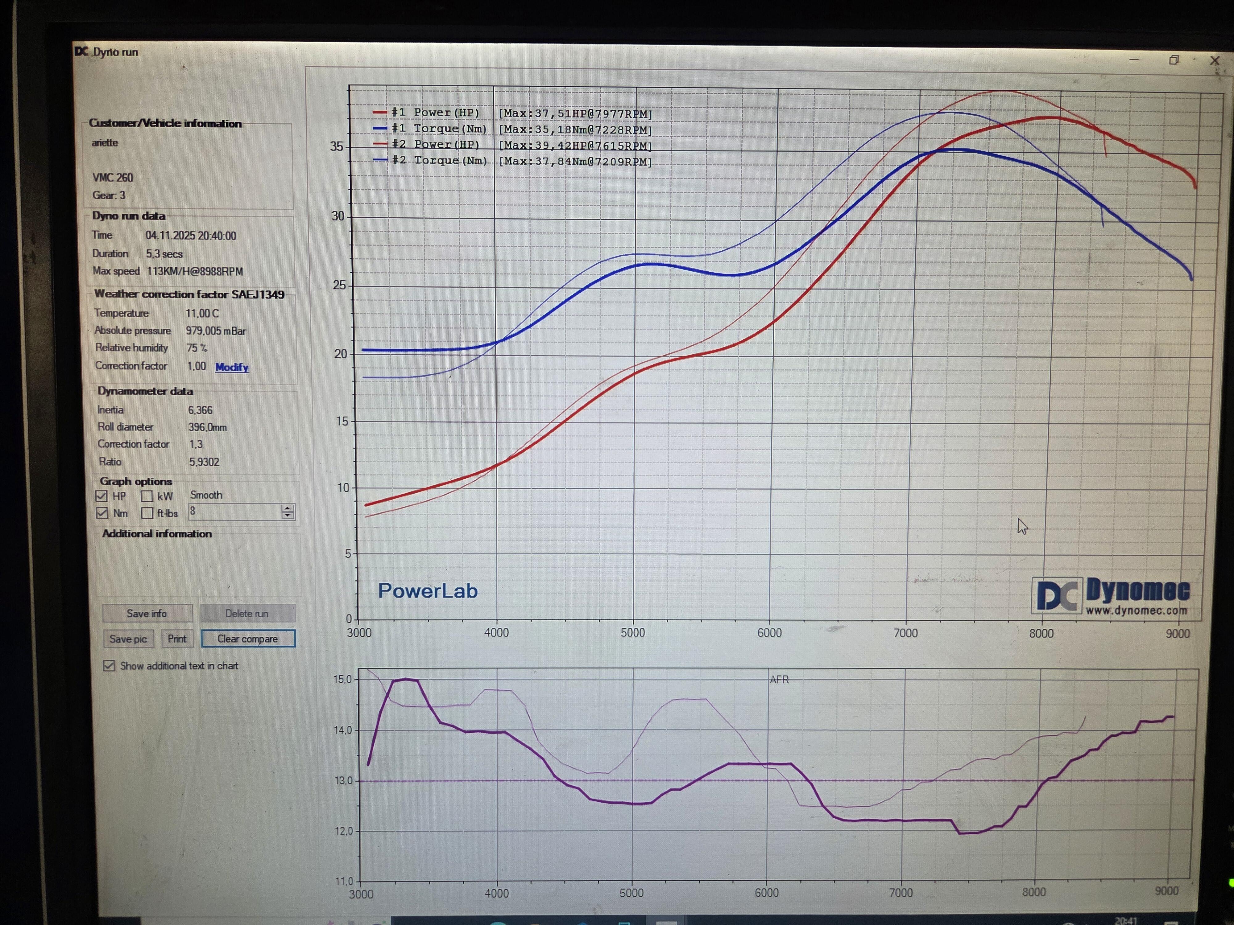

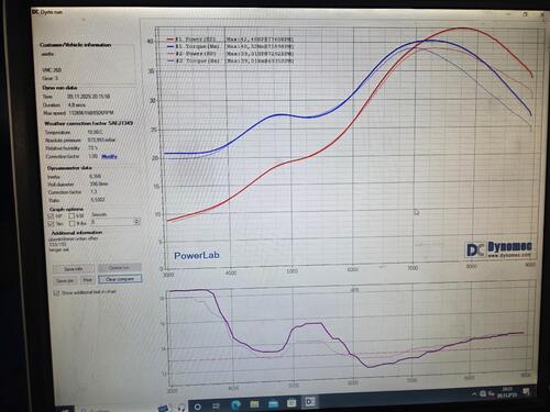

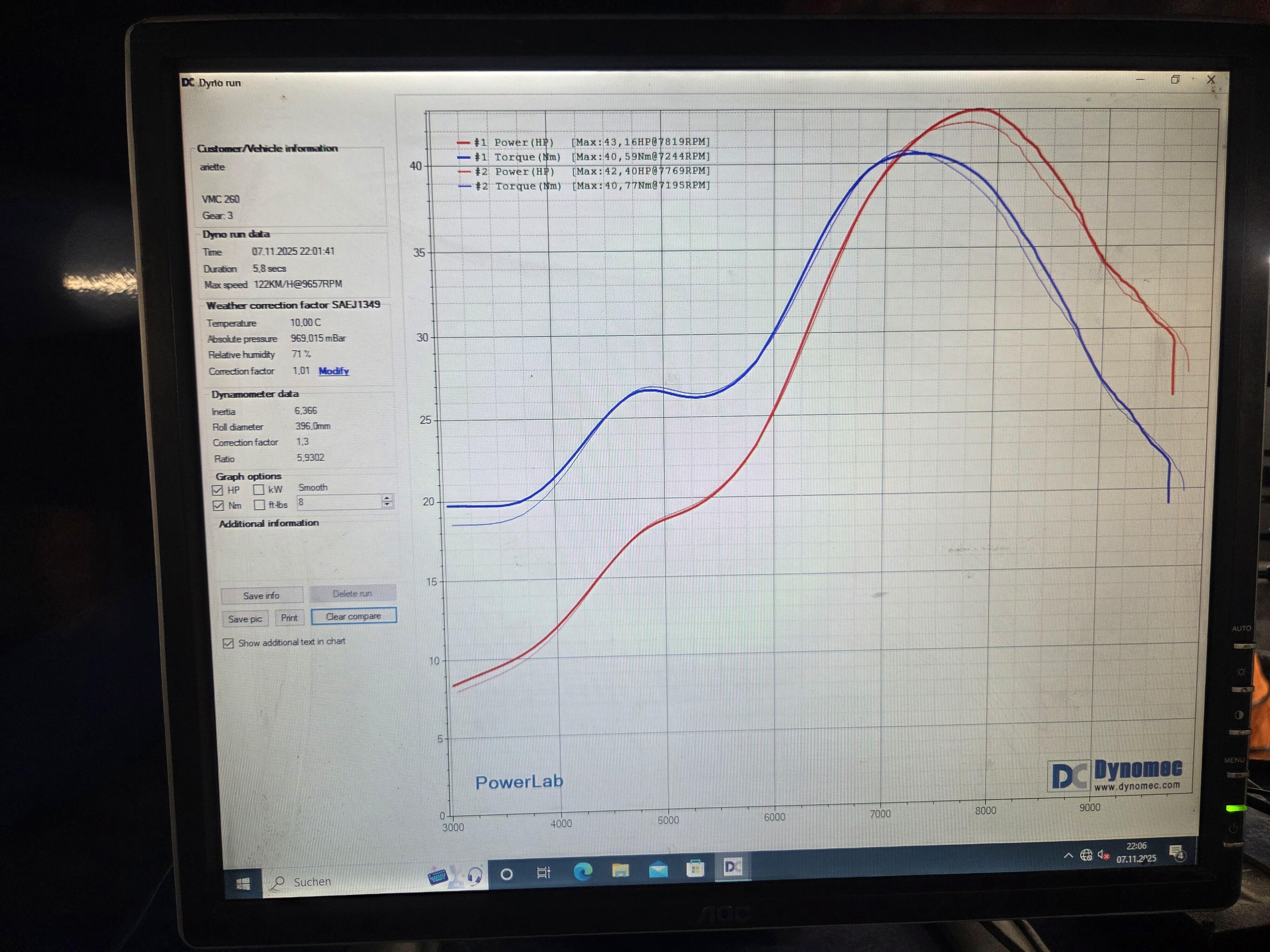

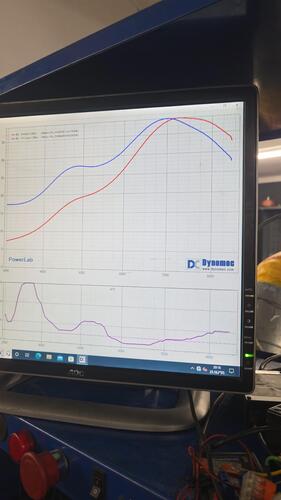

Wir waren nochmals fleißig und haben die Ansaugung weiter optimiert. Das heißt, den Ansauger größer konstruiert und den Membraneinlass darauf angepasst. Das brachte nochmals ordentlich Leistung. Neuer Rekord in den letzten Tagen von 2025: 56,32 PS / 43,01 Nm Wir wünschen euch allen einen guten Start ins neue Jahr

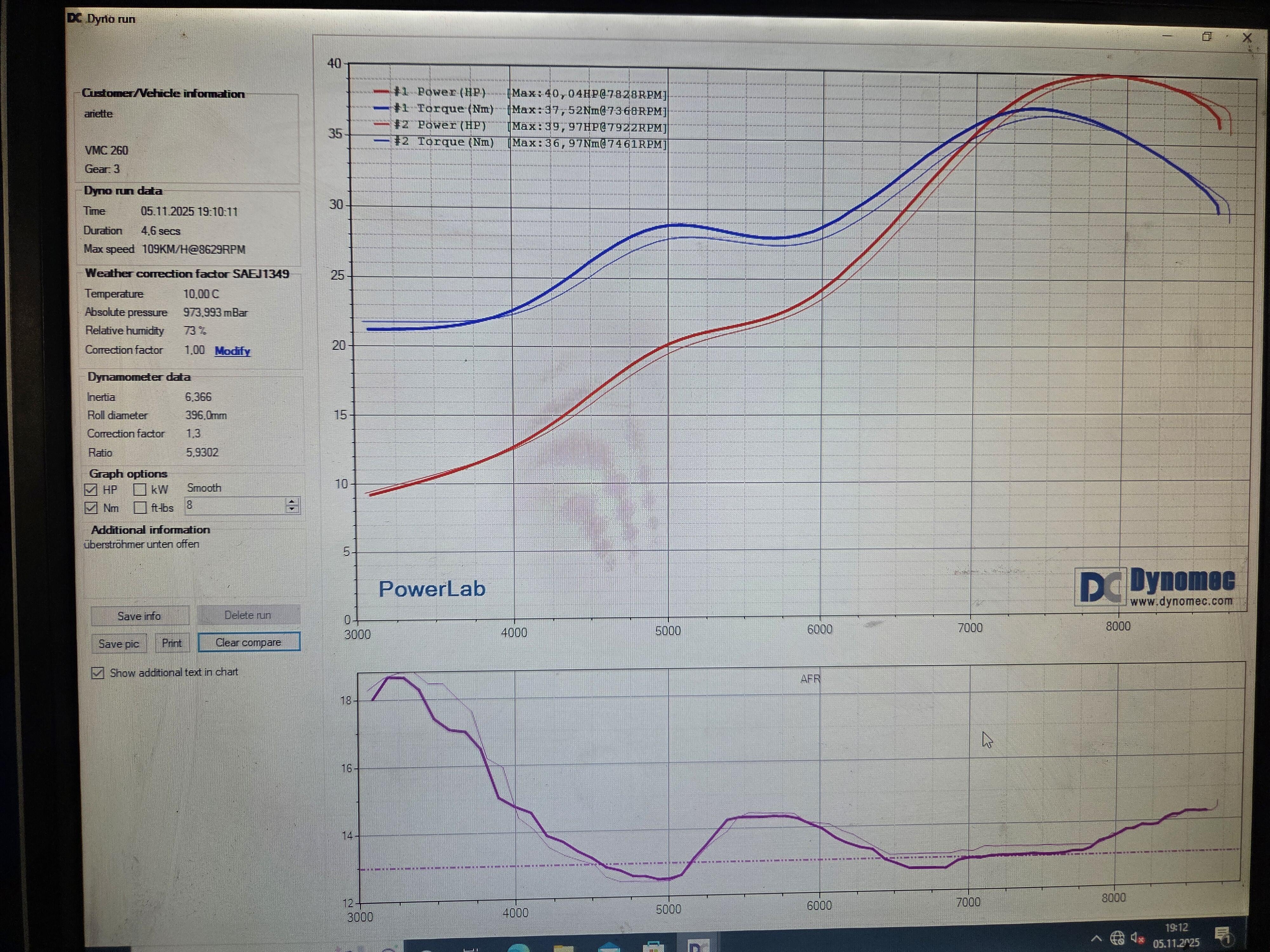

Glückwunsch @timo123 & @Schorse ich hoffe es entwickelt sich in die gewünschte Richtung weiter. Wir waren auch wieder fleißig und hatten Tests mit Lüfterrad gemacht. Hier wurde ohne Lüfterrad und SIP CNC Lüfterrad verglichen Da darüber diskutiert wurde, wie viel die Zündung bringt: Das Lüfterrad macht leistungsmäßig schon einiges aus, man darf die rotierende Masse und den Luftwiderstand nicht außer Acht lassen. Außerdem würde ich die Leistungssteigerung in den meisten Fällen eher prozentual betrachten. Wir haben dann das Alu Lüfterrad mit einem 3D gedruckten verglichen: Das brachte 1Nm mehr Drehmoment und alles kam ein paar Umdrehungen früher.

@dorkisbored Ich habe den direkten Vergleich nicht genannt, da ich hierzu kein Bild gemacht habe. Somit basiert alles Kommende auf Vertrauensbasis Der Schritt von Ducati-Zündung auf Vape Statisch hat uns ein Plus von 51,5 PS auf 54 PS gebracht. Man muss dazu aber sagen, dass man das so nicht vergleichen kann, da wir aktuell nur ohne Lüfterrad gemessen haben. Der Vergleich mit Lüfterrad kommt aber noch. Was man aber sagen kann, ist, dass die Vespa mit Vape besser anspringt und bei hoher Drehzahl sanfter ausdreht. Letzteres kann aber auch an der vermutlich besseren Auswuchtung liegen.

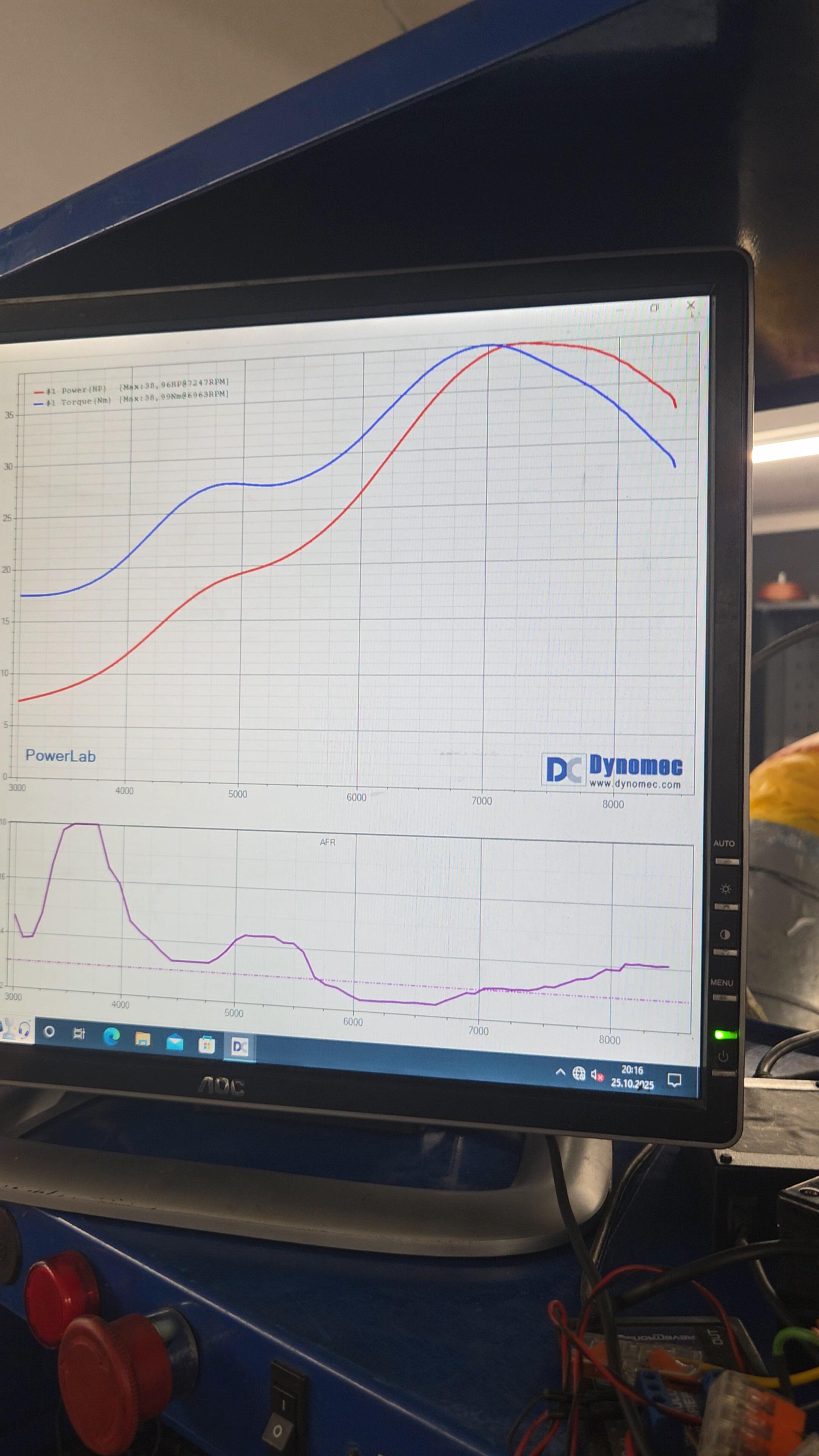

Mal wieder ein kleines Update von uns. Bernd hat den Gegendruck vom Auspuff weiter optimiert. Hier konnten konstante 51,5 PS erreicht werden. Die Bestleistung war 52,4 PS. Dann ist auch endlich die Vape angekommen und wurde auf 19° statisch abgeblitzt. In der Wartezeit, bis die Zündung gekommen ist, haben wir die Ansaugung noch einmal überarbeitet. Der Ansauger wurde maximal groß ausgeschliffen und das Innenleben vom Membrankasten optimiert. Letztendlich erreichten wir ohne Lüfterrad: 54,6 PS und 42,2 Nm

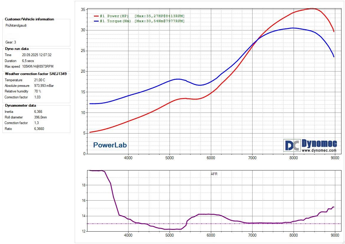

Wie @marduk schon beschrieben hat, ist es wegen dem Trägheitsmoment der 400kg Rolle und dem schlagartigem aufreißen des Vergasers. Viele Messen erst ab 4500-5000 rpm dann fällt das Abmagern nicht auf.

Danke für die Glückwünsche. Wir werden auch noch ein bisschen herum experimentieren, weils einfach Spaß macht @Hjey Wir wollen den Motor auf alle Fälle so auf der Straße testen. Auf lange Sicht wird er vermutlich entschärft und dann hoffentlich viele Kilometer absolvieren. @vnb1t Bernd hat den Quetschflächenanteil von 48% auf 40% reduziert und im 25 Grad Winkel ausgenommen. Die Quetschfläche wurde 1mm nachgesetzt. Falls Interesse besteht, können wir das für euch auch Anbieten.

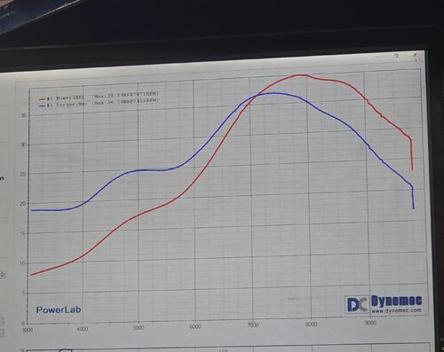

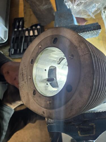

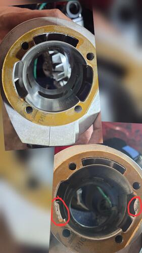

Es gibt Neuigkeiten. Wir haben uns mal den Kopf vorgenommen und ihn nach unseren Vorstellungen ausgearbeitet. Das Ergebnis war eine Verdichtung von 11,5:1 bei einer 1,3 mm Quetschkante. Die Reduktion der Verdichtung hatte eine kleine Leistungssteigerung von ca. 0,5ps und 0,5nm zufolge. (47,16 Ps / 41,22 Nm) Weniger belastung und trotzdem mehr Leistung - was will man mehr ? Als Nächstes wollten wir den Auslass wieder ein kleines Stück hochziehen, nur hatte der Fräser Größeres vor. Nachdem er sich mehr Alu genehmigt hatte, als wir wollten, waren wir gezwungen, die neuen, vom Fräser bestimmten Steuerzeiten zu akzeptieren: 133,5/197,5. Das ganze brachte 48,34 PS und 42,24 Nm. Schritt für Schritt kommen wir unserem Ziel immer näher. Dass das Drehmoment auch immer weiter steigt, hat uns schon sehr verwundert. Danach wurde sich nochmals das Ansaugsystem vorgenommen. Der Einlass der Malossi Membran wurde an unseren 3D-gedruckten Ansauger angepasst und größer gefräst. Das war die richtige Entscheidung! 49,52PS / 43,24 Nm werden nun vorbildlich von dem 34er China PWK gefüttert. Anschließend hat Bernd noch mal einen Auspuff angefertigt, der seine Spitzenleistung bei 9250 rpm haben soll und uns so die 50 PS schenken soll. Alles richtig gemacht ZIEL ERREICHT !!! 50,71 PS 38,35 Nm !!! Es war ein langer Weg von anfangs 39PS zu nun 50PS, aber wir haben es geschafft. Es war eine sehr lehrreiche und wirklich coole Zeit. Es gab in der ganzen Zeit tatsächlich nur einen Schaden. Der Keil wurde vom originalen Lüfterrad abgeschert. Wir haben noch ein paar Ideen, um eventuell das ganze Setup noch zu optimieren. Unter anderem ist das Motorgehäuse noch jungfräulich, und wir können noch die Überströmer an den Zylinder anpassen. Außerdem haben wir eine Vape-Zündanlage bestellt und wollen die Sport-CDI testen. Eventuell kann man die Ansaugung noch ein wenig mehr optimieren.

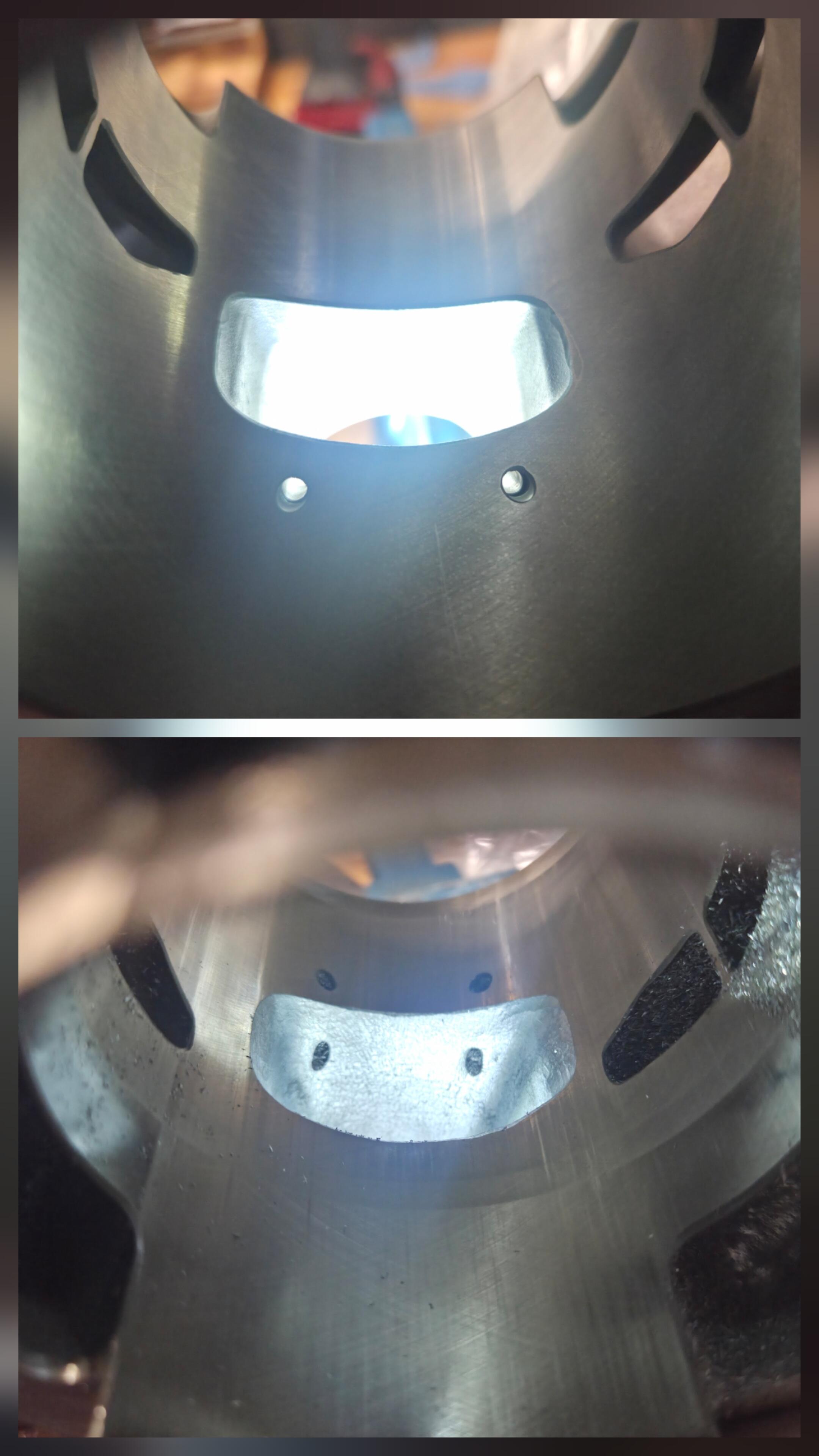

Heute war ein guter Tag! Es ging weiter, Bernd hat sich den Auslass noch einmal vorgenommen. Die Auslasssteuerzeit wurde um 2 Grad erhöht und die Ecken wurden noch mal feiner ausgearbeitet, was eine größere Auslassfläche zur Folge hat. Die folgenden Steuerzeiten sind: 136/195,5 und 68 % Sehnenmaß. Anschließend wurde ein kürzerer Krümmer gebaut, der die Drehzahl erhöhen und das Band nach rechts verschieben sollte. Die Leistung blieb fast identisch, doch das Drehmoment litt sehr unter der Änderung. Die maximale Leistung lag 500 U/min später an. Hier haben wir einen sehr kurzen Auspuff getestet, der seinen Leistungspeak bei 10.000 U/min erreichen sollte: Die Drehzahl wurde erreicht. Die Leistung wurde leider nicht gesteigert. Im nächsten Schritt haben wir den 30er Vergaser gegen einen 34er PWK getauscht. Leistung gab es dadurch nicht mehr, dafür aber 1 Nm mehr. Zu guter letzt haben Bernd und ich den Zündzeitpunkt von 18° vOT auf 20° gestellt. Das war dann das Ende und die Tages Höchstleistung. 46,61 PS und 41,90 Nm Werden die Diagramme bei euch auch mit extrem schlechter Auflösung angezeigt, oder liegt das an mir?

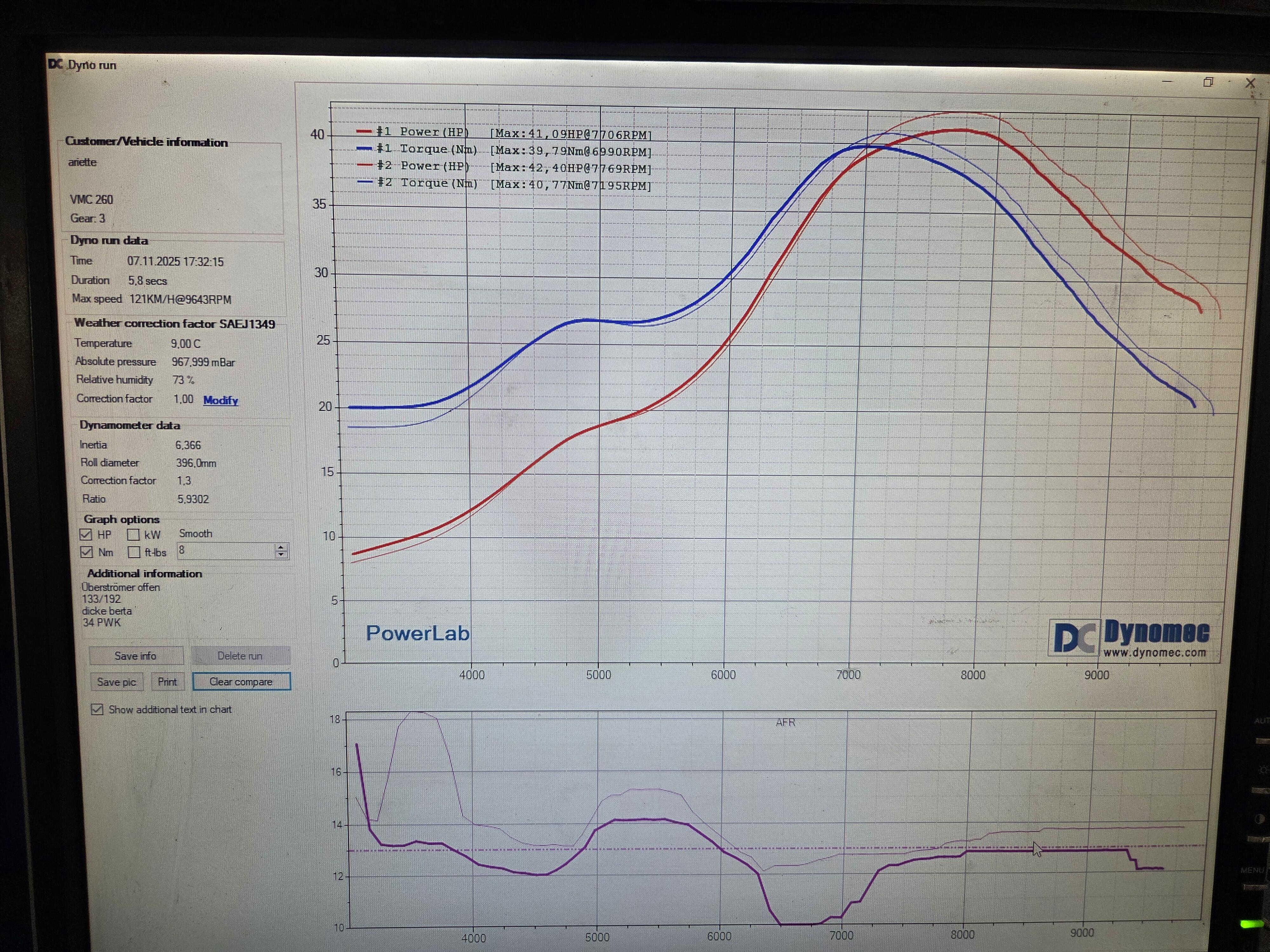

Heute wurde weiter getestet. Um den Vergleich zwischen 30er- und 34er-Vergaser zu testen, haben wir noch einmal alle Mühen auf uns genommen und einen 40er-Anschluss für die Malossi-Membran designt. Mehr können wir aktuell nicht tun, um unter "gleichen" Bedingungen zu testen. Auch diesesmal hatten wir keine Leistungsverbesserungen. Wir werden den größeren Vergaser natürlich auch noch weiterhin gegentesten. Irgendwann muss der Zeitpunkt kommen, wo der 30er zu klein sein wird. Nach einem großartigen Treffen und Gesprächen mit @AIC-PX und seinen Spezln (Danke an Mario für die Einladung), haben wir uns entschlossen, den Auslass in der Breite zu vergrößern. Wir sind vom serienmäßigen Sehnenmaß von 61% auf 65% gegangen. Das Drehmoment ist gleich geblieben, und die Leistung ist nur um 0,75 PS gestiegen. Bernd und ich hatten uns mehr davon erwartet. Man muss aber dazu sagen, dass wir zwecks Zeitmangels nur die Auspuffanlage testen konnten, die bisher am besten lief. Vielleicht läuft es nun mit einer anderen Anlage besser? Das wird sich noch zeigen. Außerdem vermuten wir, dass der originale Malossi VR-One Membrankasten einfach am Ende ist. Hat dazu jemand Erfahrung beziehungsweise konnte schon mehr Leistung damit erzielen?

@mrfreeze Wir benutzen die billigen PWK-Klone ohne Probleme. Wie du sagtest, muss man die Spritzufuhr kontrollieren und den Schwimmerstand eventuell noch nachjustieren. Danach behaupte ich, gibt es keinen Unterschied zum Polini PWK. Wir versuchen natürlich alles, um unter gleichen Bedingungen zu testen, sind aber auch eingeschränkt in der Verfügbarkeit unserer Teile. Gestern haben wir dann die Überströmer des Zylinders geöffnet. Das ganze brachte bei zwei unterschiedlichen Auspuffanlagen dann ca. 0,5 Nm mehr Drehmoment fast über das komplette Band. Die Leistung ist gleich geblieben, auf der Straße vermutlich nicht fühlbar. Dann ging es ans Fräsen. Wir änderten die Steuerzeiten von 133/186 auf 133/192 durch einen 1,7 mm höheren Auslass. Belohnt wurden wir mit knapp 42,5 PS, mehr Band und zu unserer Verwunderung mehr Drehmoment. Wir waren der festen Überzeugung, durch verändern der Steuerzeiten die Leistung zu erhöhen, aber an Drehmoment zu verlieren. Pfiffkas, selbst im unteren Drehzahlbereich blieb die Kurve absolut identisch.

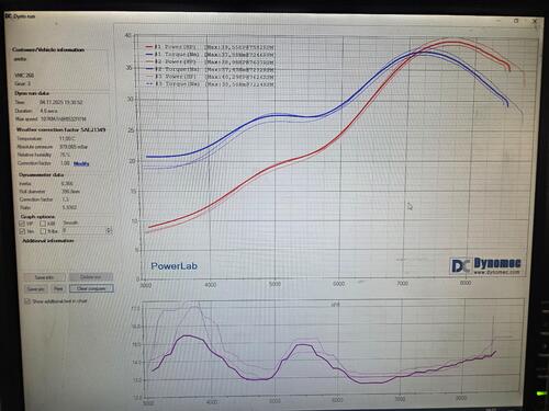

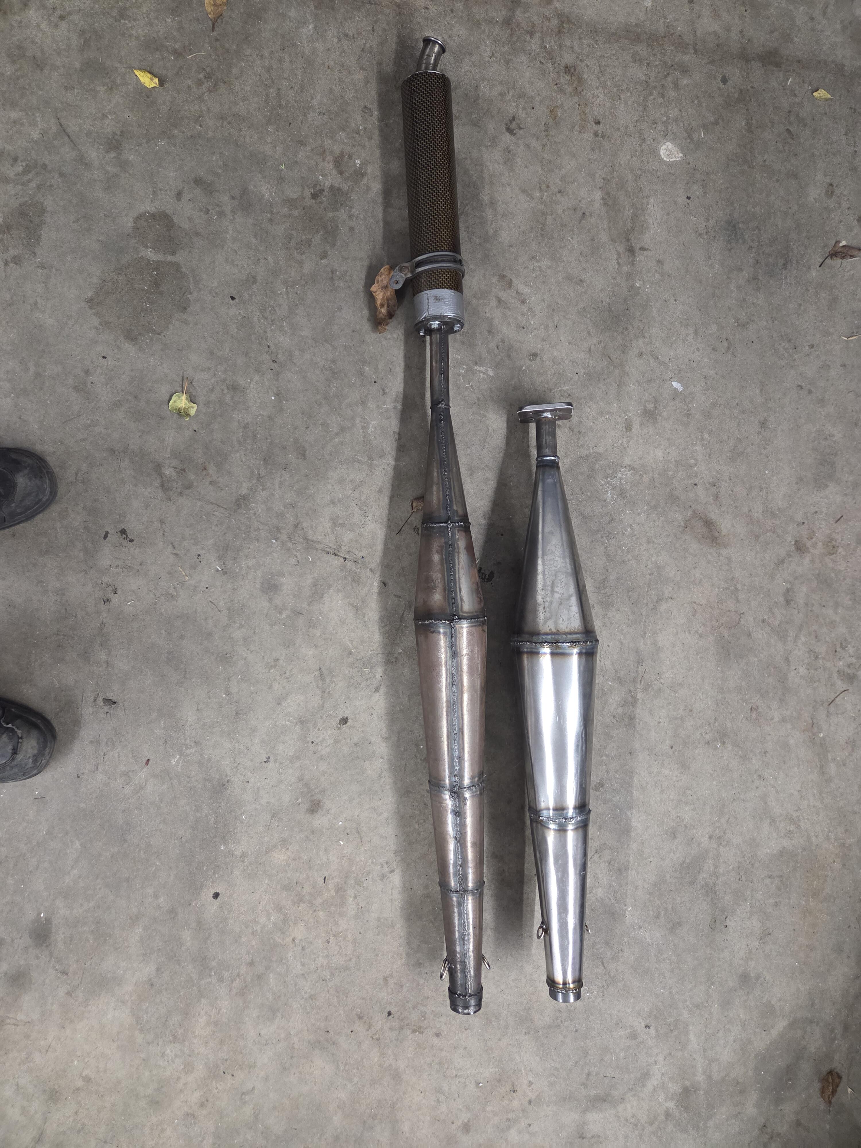

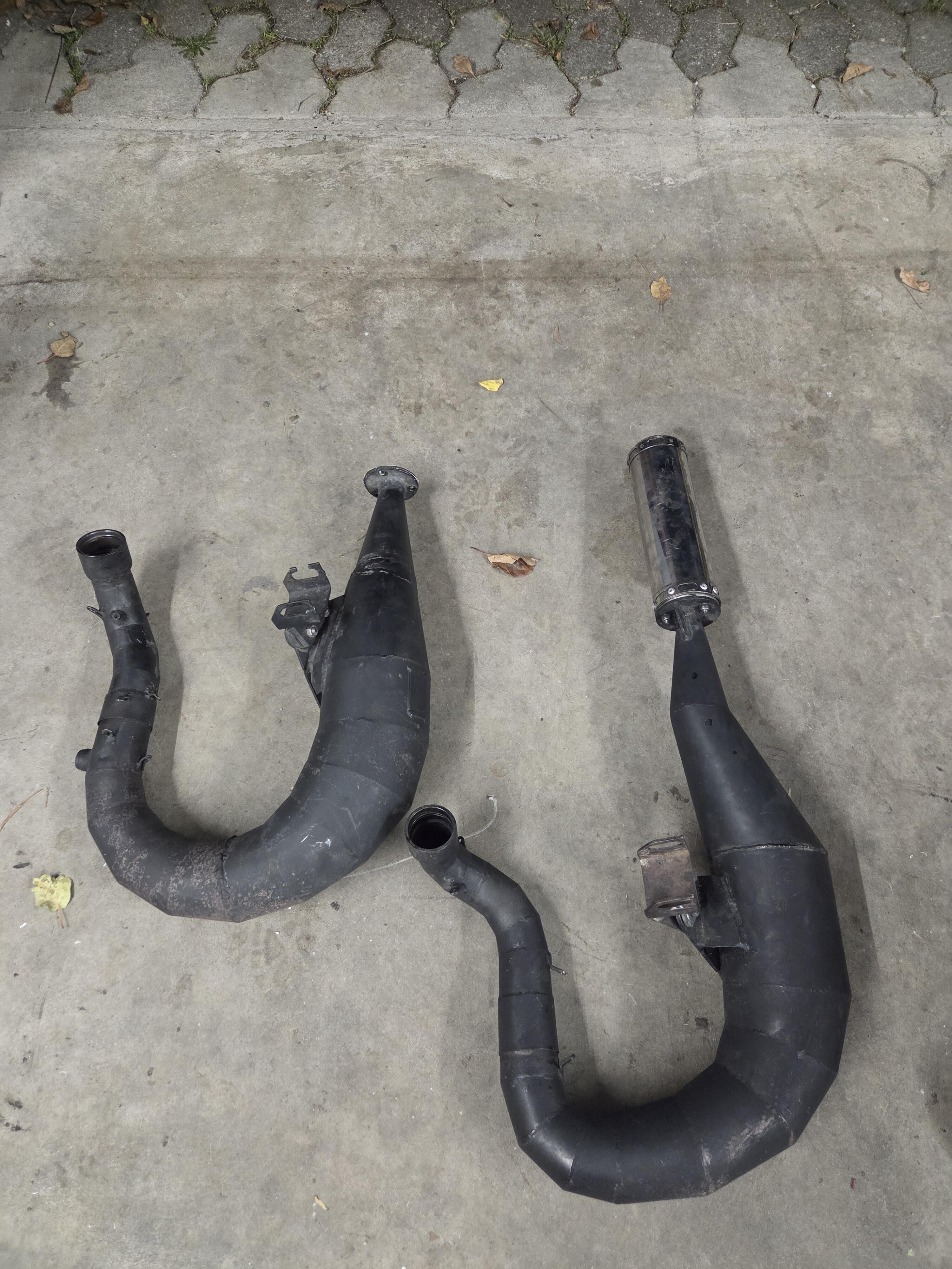

Wir haben heute zwei Auspuffanlagen geliehen bekommen. Der linke sollte ein Pipedesign Bullet laut Typenschild sein. Beim rechten hatten wir nur die Aussage: "Müsste einer von Nordspeed sein." Kann einer von euch erkennen, was genau das für einer ist? Dicke Linie = Nordspeed Dünne Linie = Bullet Gestrichelt = Eigenbau Außerdem haben wir den 34er PWK getestet. Dieser performte leider viel schlechter als der 30er. Für den Test mit dem 30er Vergaser hatten wir unseren 360°-Prototyp-Ansaugstutzen verwendet, für den 34er den gängigen Alu-Ansauger.

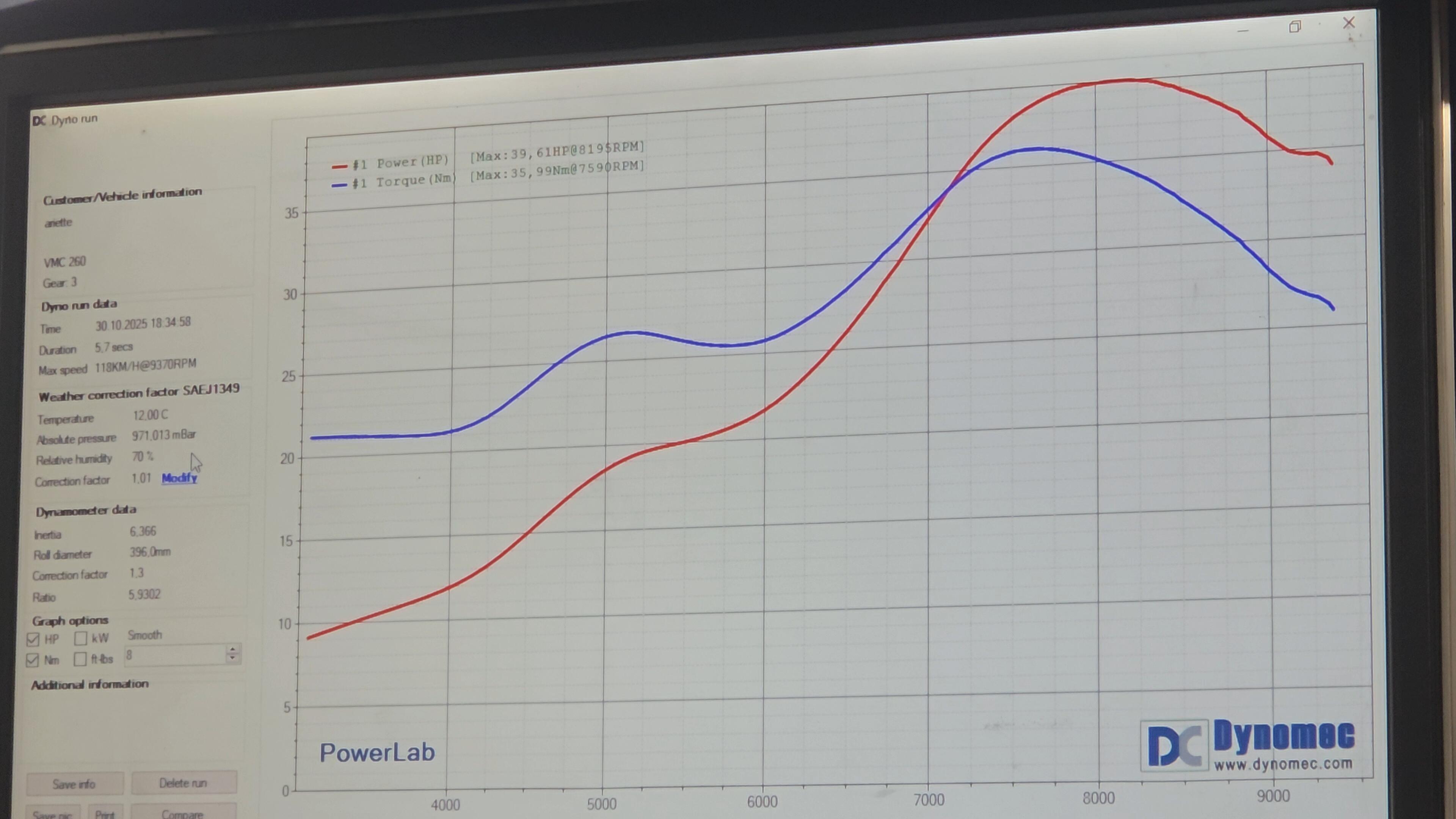

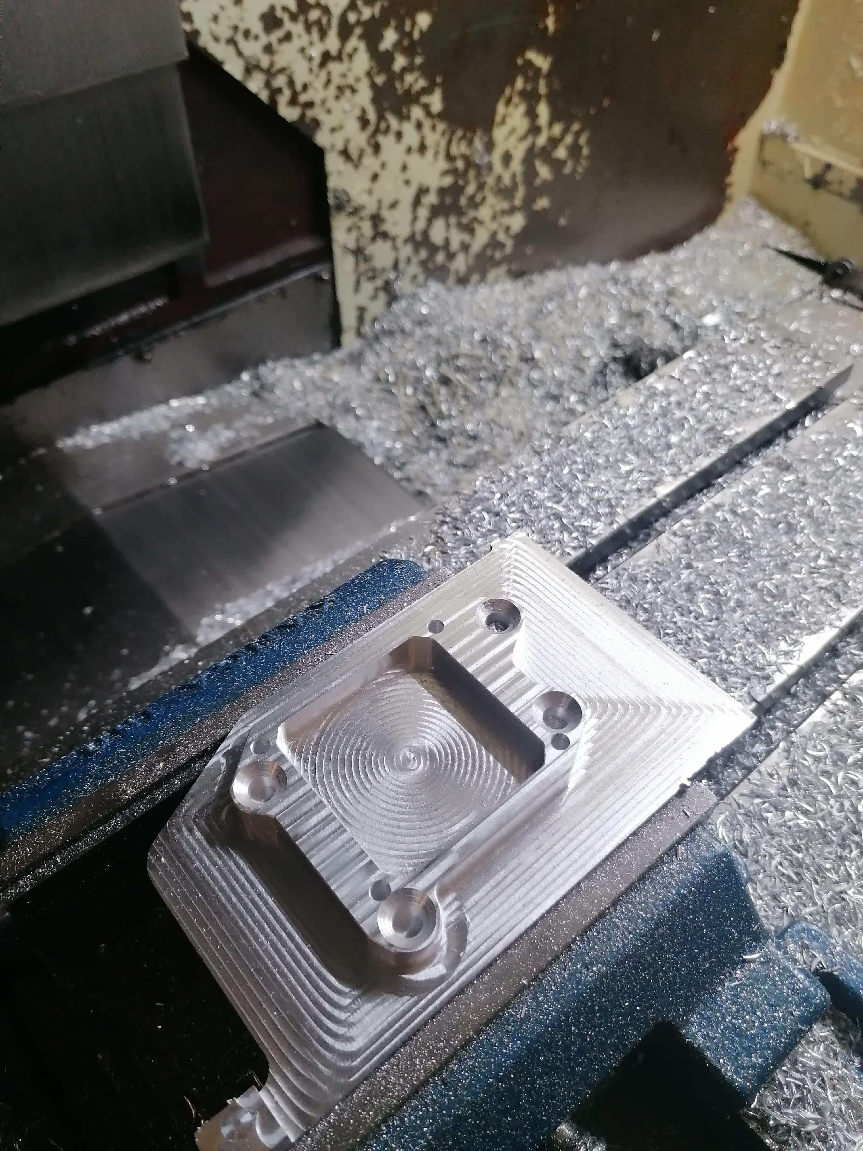

Neuer Tag, neue Erkenntnis. Wir haben nun den VR-One zu RD350 Adapter gefräst. Zum Testen hatten wir eine RD350 Membran mit Boysen-Plättchen, aber ohne Stuffer, sowie eine Vforce 3 Membran. Beide Membranblöcke brachten nicht die erhoffte Leistungssteigerung. Wir sind uns nicht sicher, ob ein kompletter Membrankasten mit RD350 Membran noch einmal ein Plus an Leistung bringen würde. Was meint ihr? Gut, wieder was gelernt, dann sollte hoffentlich der neu gebaute Auspuff ein Mehr an Leistung bringen. Noch etwas kürzer, aber vom Volumen ziemlich gleich. Der kürzere Auspuff sollte mehr Leistung, mehr Drehzahl, aber weniger Drehmoment bringen, so auch die Berechnungen. Er soll bei 8800 Umdrehungen eine maximale Leistung von ca. 44 PS bringen. Wie man sieht wurde es weniger Drehmoment und mehr Drehzahl aber die höhere Leistung blieb aus. Wir vermuten es liegt an dem geringem Vorauslass, das nicht mehr Leistung kommt. Als Nächstes werden wir noch einmal einen Auspuff bauen und diesen testen. Außerdem wird dann die Verengung am Überströmer vom Zylinder entfernt. Habt ihr noch eine Idee, was wir noch testen könnten, bevor wir den Fräser ansetzen?

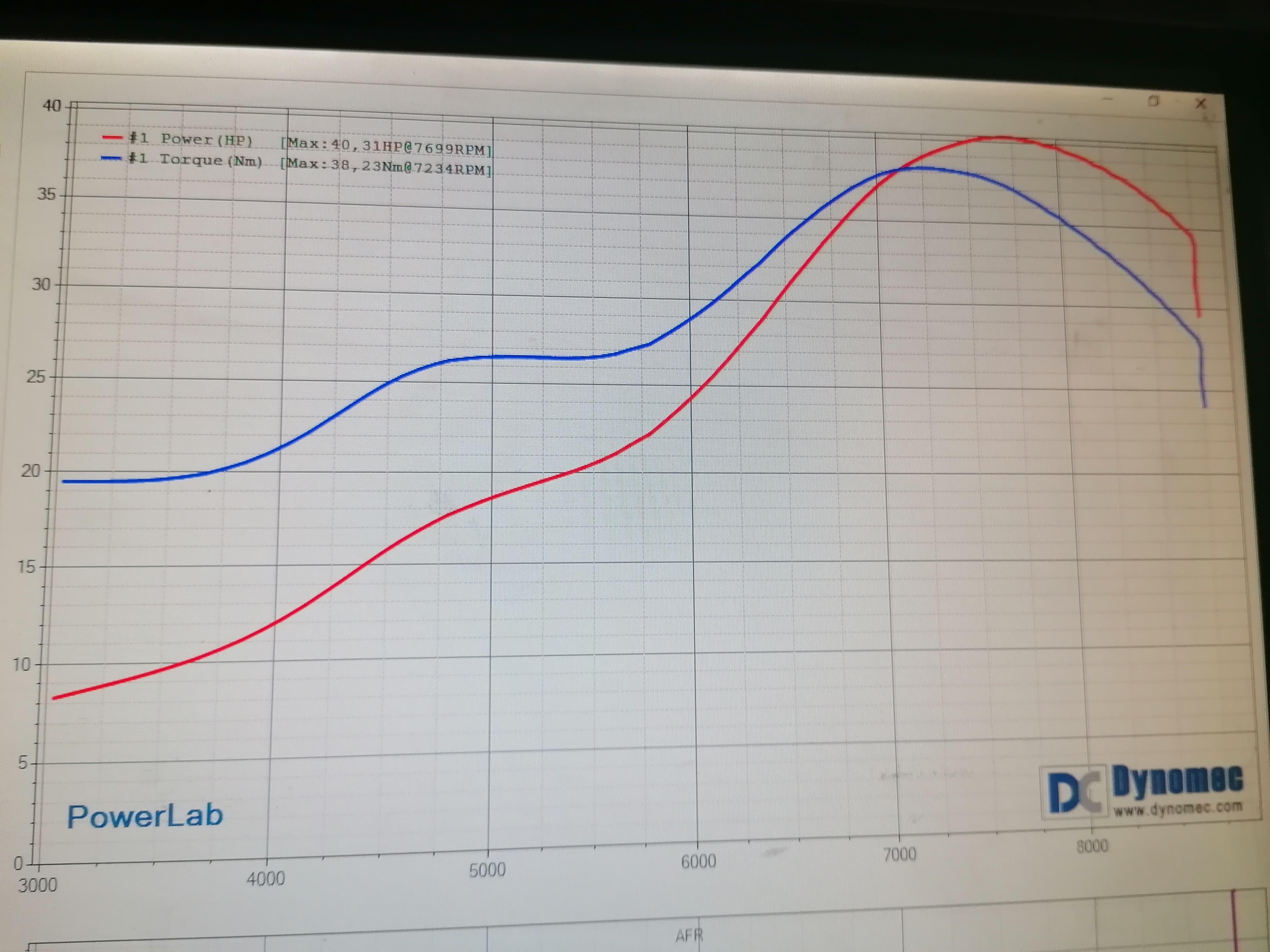

Sehr gerne! Die Leistung ist Hinterradleistung. Die Steuerzeiten sind 132/186. 1,3 mm Quetschkante. 17 Grad Zündung. Die Verdichtung haben wir wegen fehlenden Equipments nicht gemessen, aber ich denke, das Kopfvolumen ist bekannt. Der Fußspacer ist 3,6 mm und der Kopfspacer 1 mm. Die Membran ist aktuell noch die vom VR-One. Wir haben nun den 26er PWK gegen einen 30er getauscht und 0,5 Nm gewonnen, die Leistung blieb gleich. Der 30er wird für die weiteren Tests verbaut bleiben. Anschließend wurde ein anderer Auspuff getestet, diesmal kürzer und dünner. Dabei sind die 40 PS gefallen und für den ersten Tag sind wir mehr als zufrieden. Fürs nächste Mal haben wir geplant, eine RD350 Membran mittels Adapter zu verbauen.

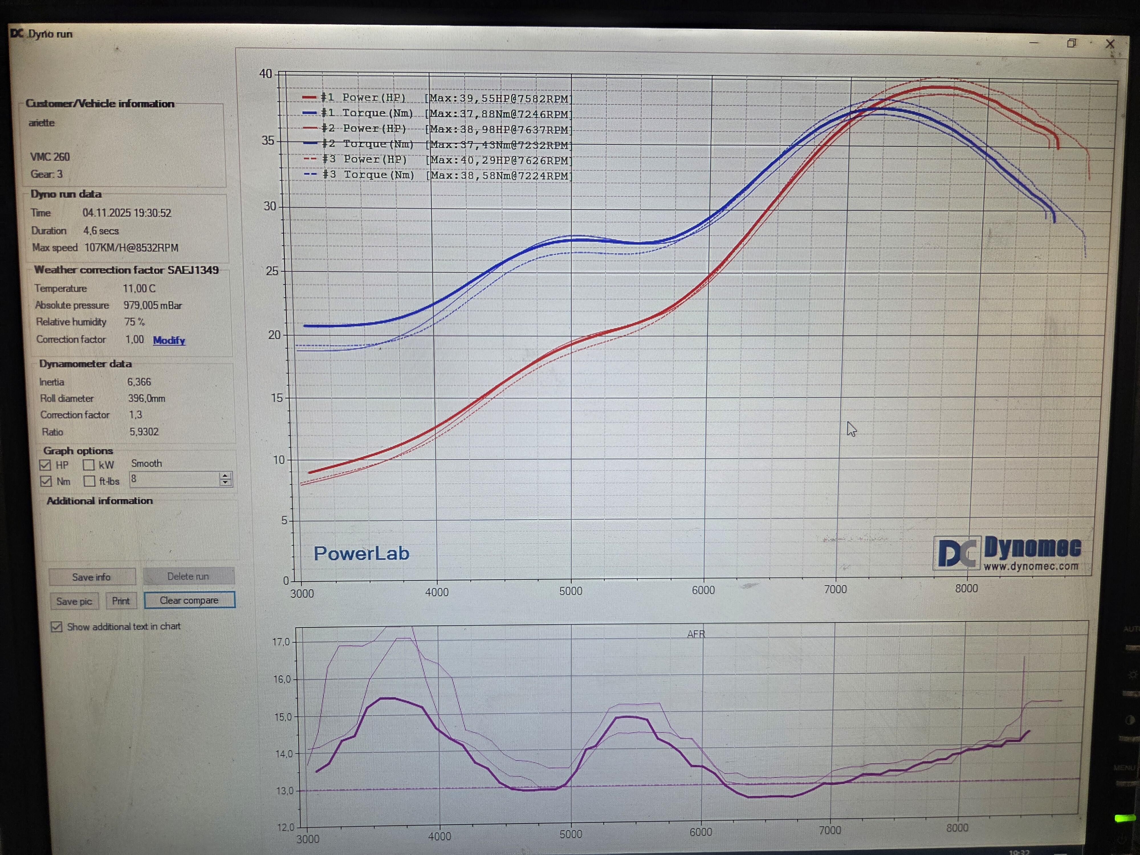

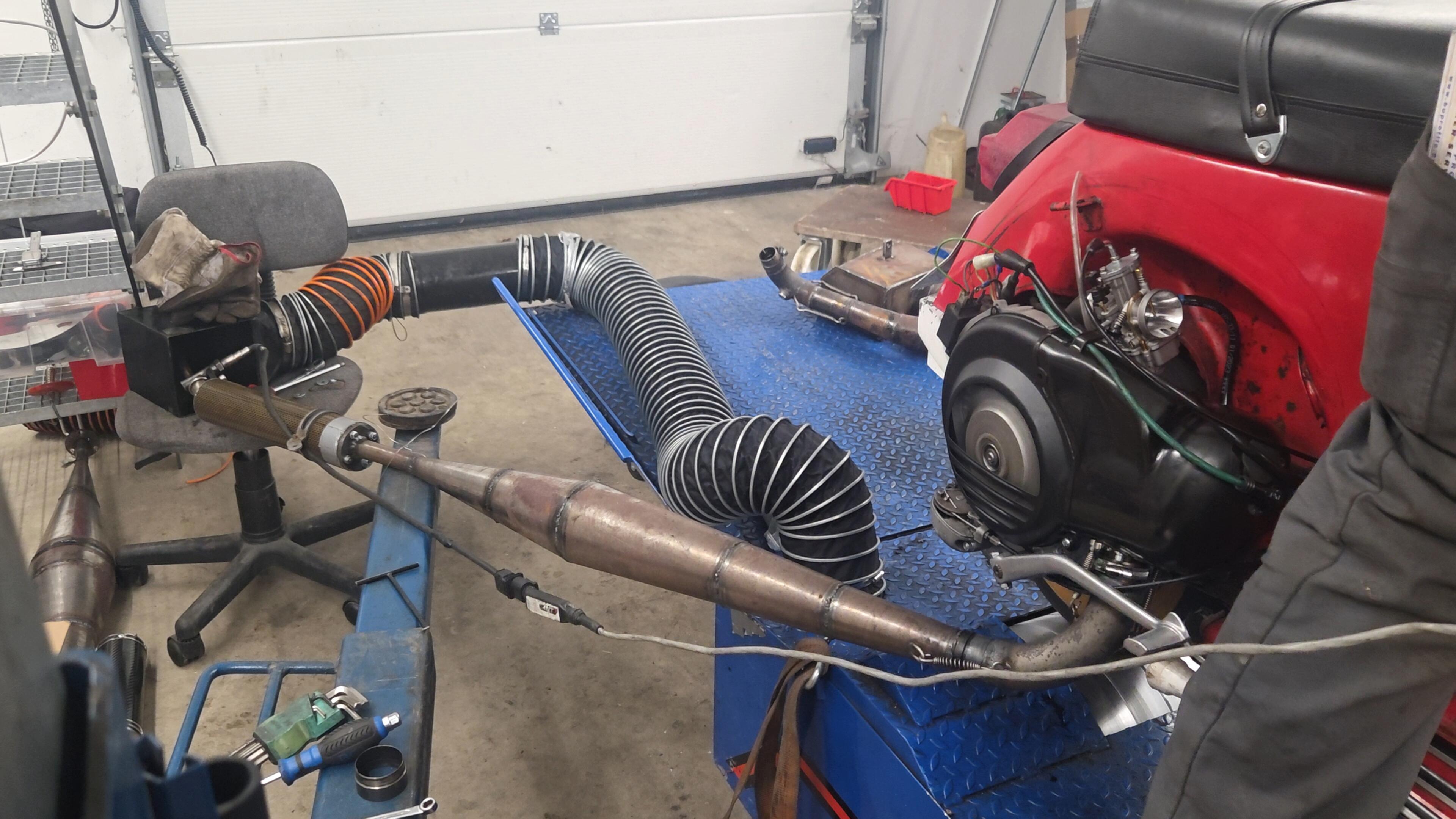

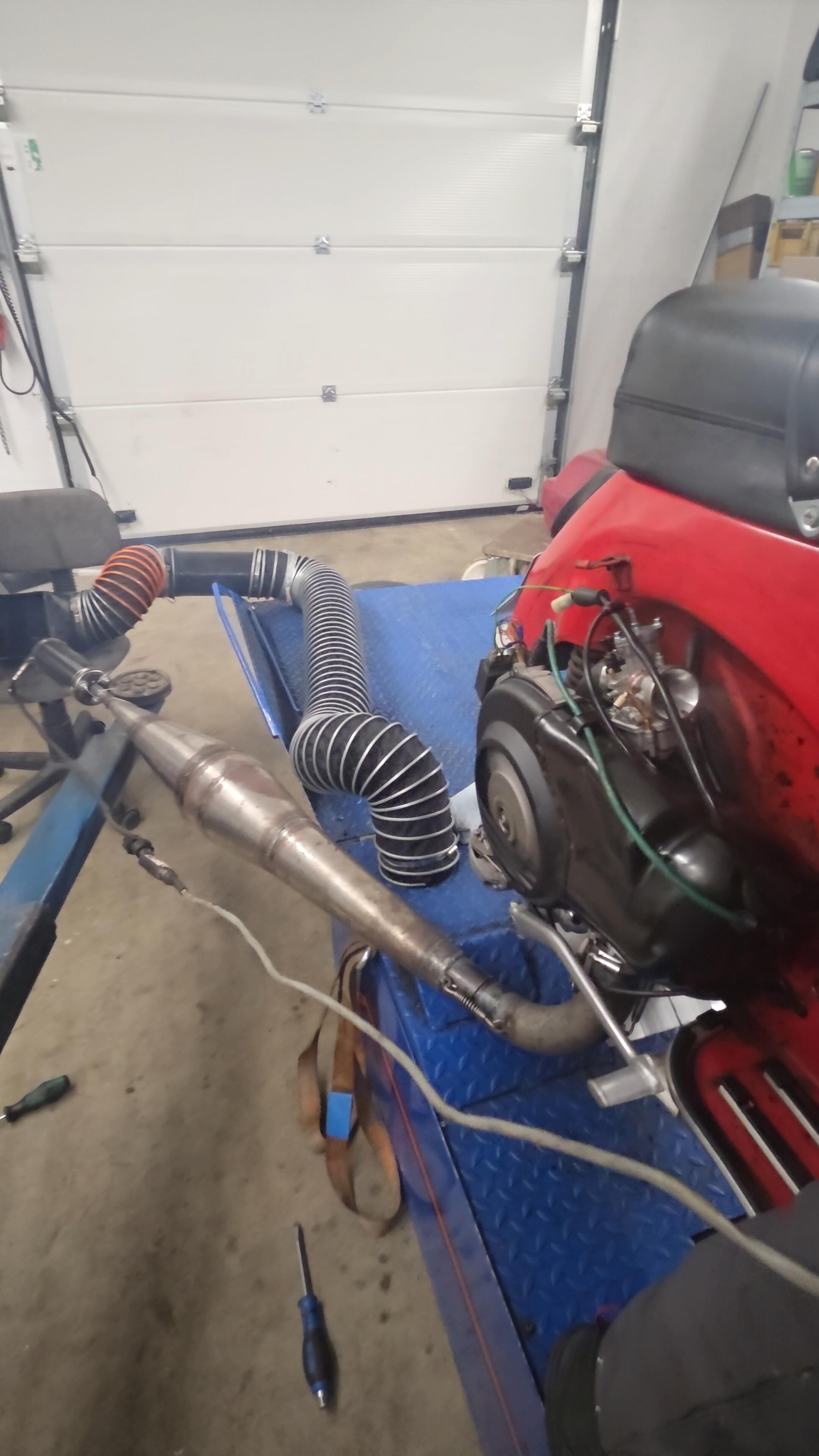

Servus zusammen, unser Explorer mit VR-One Gehäuse und 64er Kingwelle ist nun fertig zusammengebaut und wurde sofort auf dem Dyno getestet. Da wir aktuell keinen Auspuff für den 200er Block hatten, haben wir kurzerhand einen Krümmer gebaut, um die ehemaligen Test-Auspuffanlagen von unserem Crono Projekt verbauen zu können. Der Zylinder und das Motorgehäuse wurden nicht bearbeitet, nicht einmal die Überströmer wurden am Zylinder geöffnet. Wir werden Schritt für Schritt prüfen, welche Veränderung was bringt. Als Vergaser hatten wir noch einen 26er China PWK herumliegen, der für den ersten Test herhalten musste. Was danach kam, konnten wir kaum glauben. Der Motor wurde 5 Minuten warm gefahren und dann gab es die erste Messung, die uns mit knapp 39 PS und 39 Nm völlig überrascht hatte. Wir freuen uns, dass der Zylinder so gut performt, und wenn ihr wollt, werde ich euch auf dem Laufenden halten, was ein angepasster Auspuff, Erhöhung der Steuerzeiten, Umbau auf RD350 Membran und noch vieles mehr bringen wird.

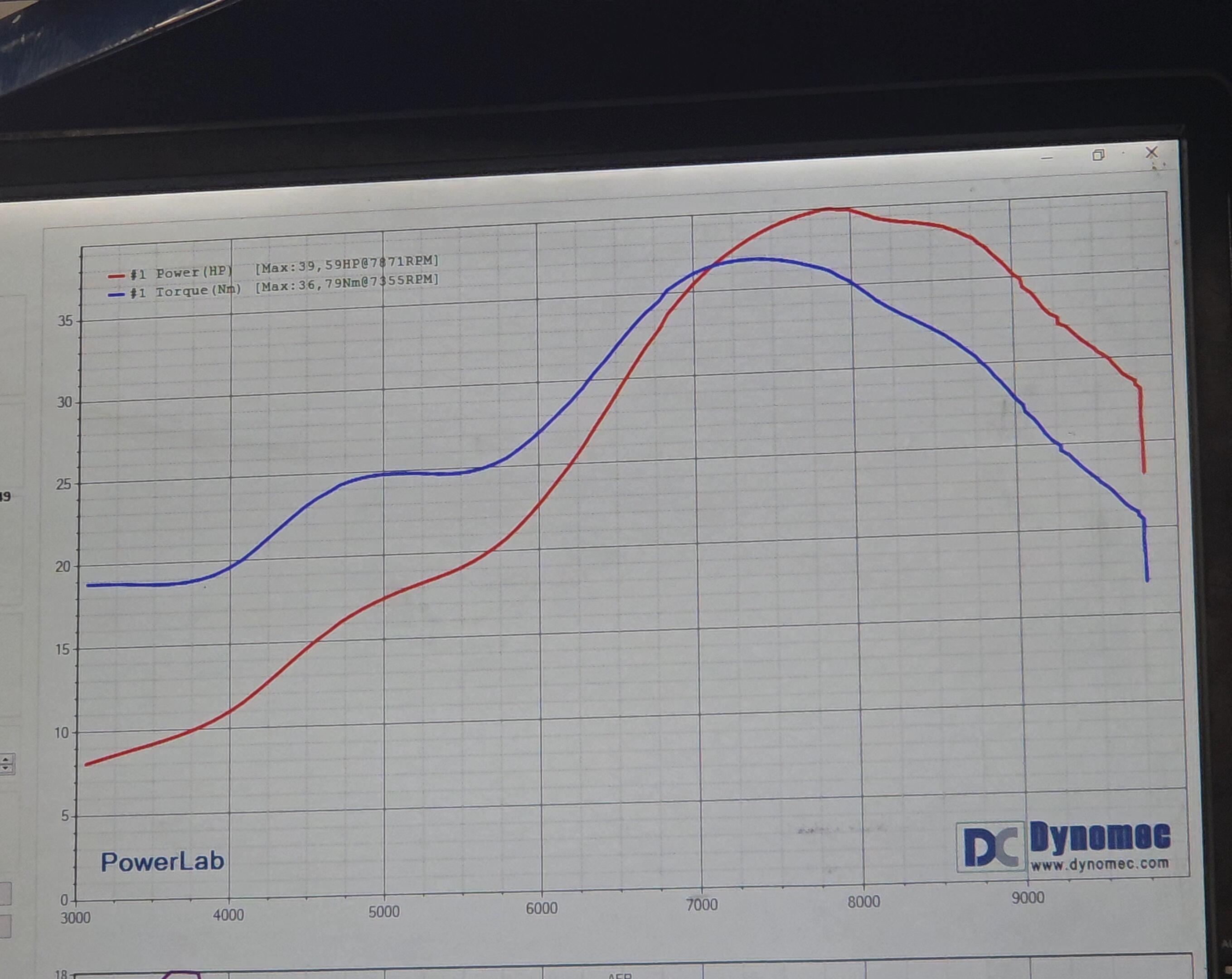

Servus! 187 VMC Crono, 62er Glockenwelle, RD350 Membran, PWK30 und Eigenbau Resotüte. Zylinder unbearbeitet. Lediglich der Kopf wurde angepasst um auf moderate Steuerzeiten zu kommen.
