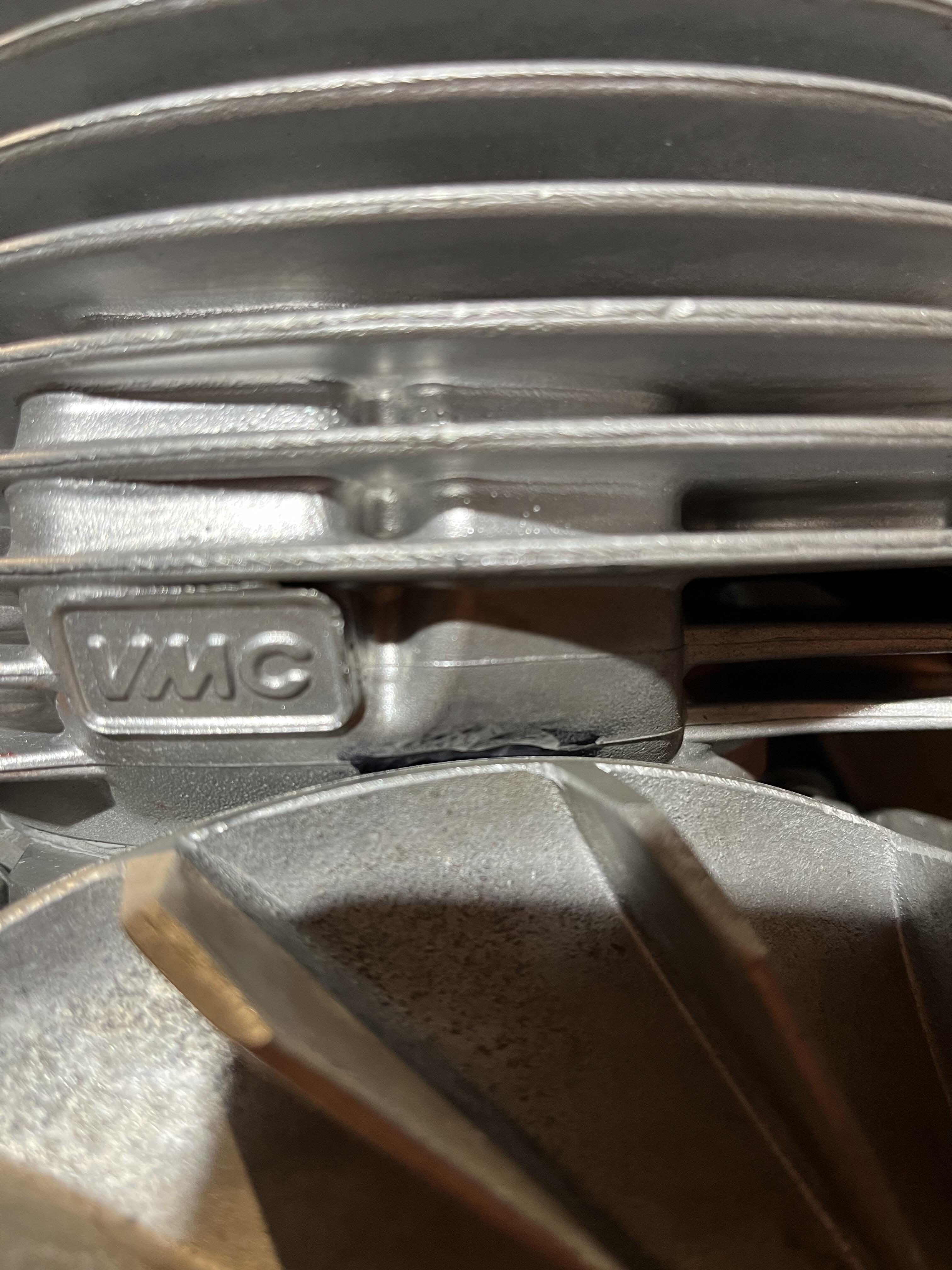

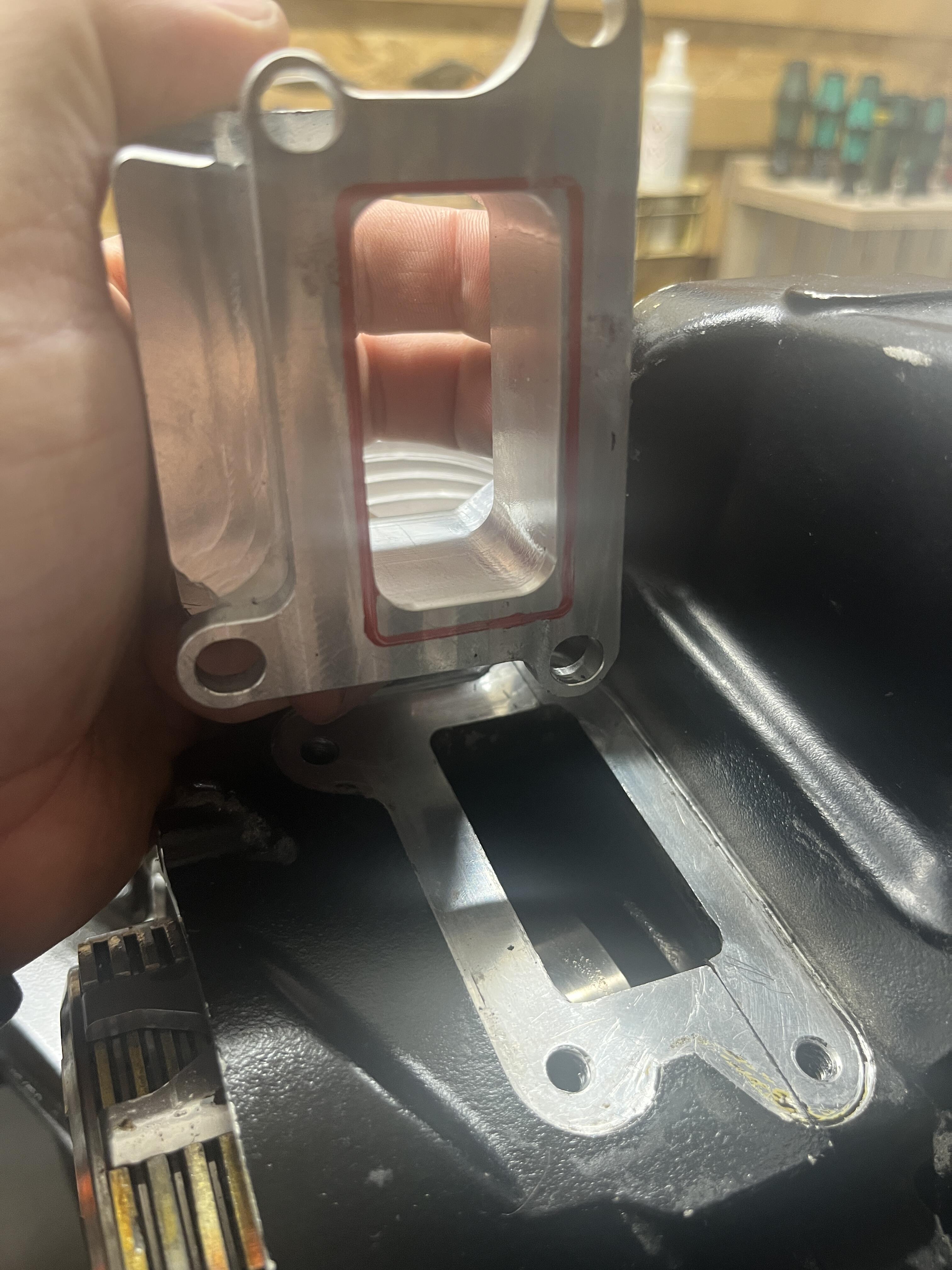

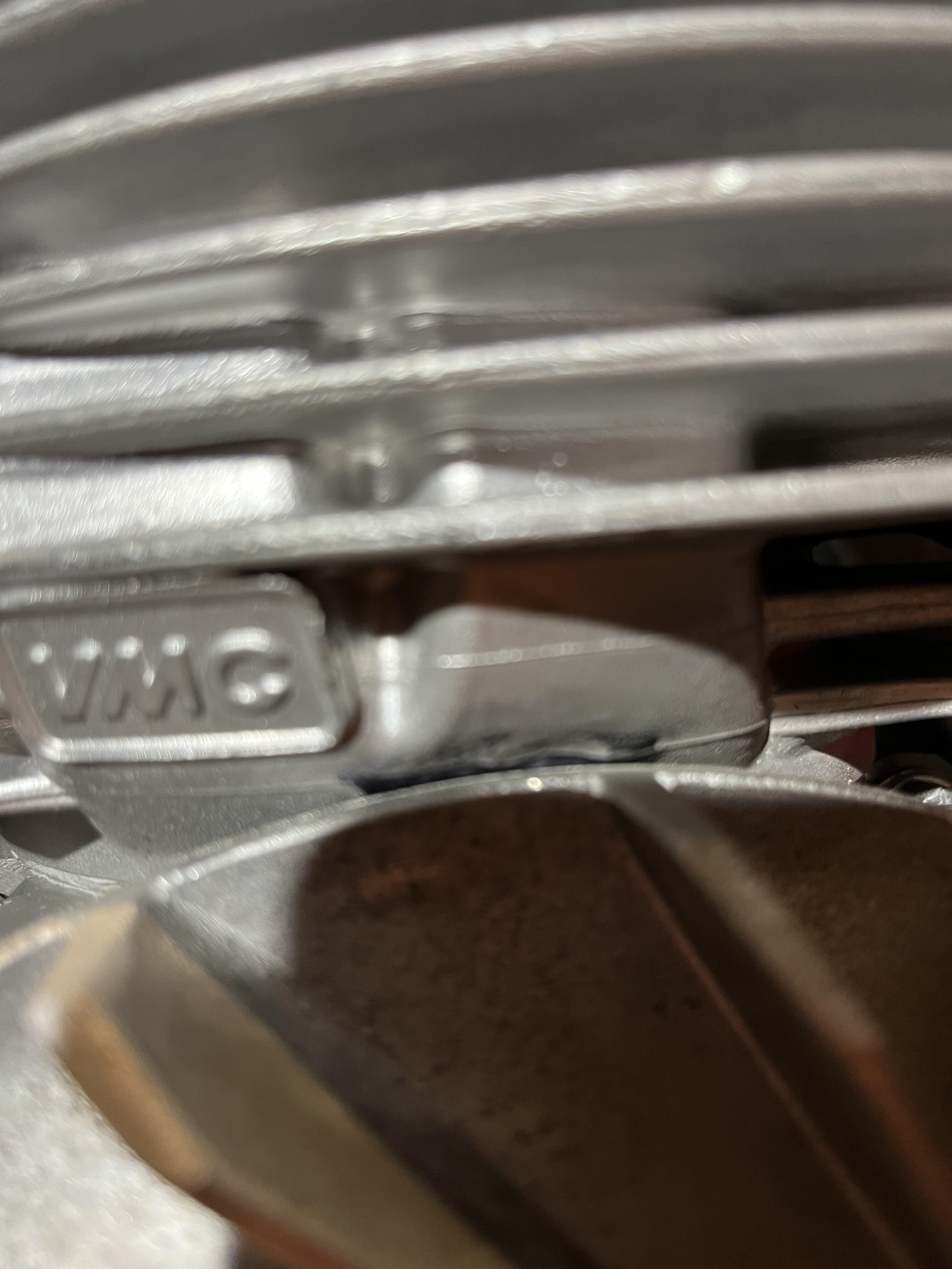

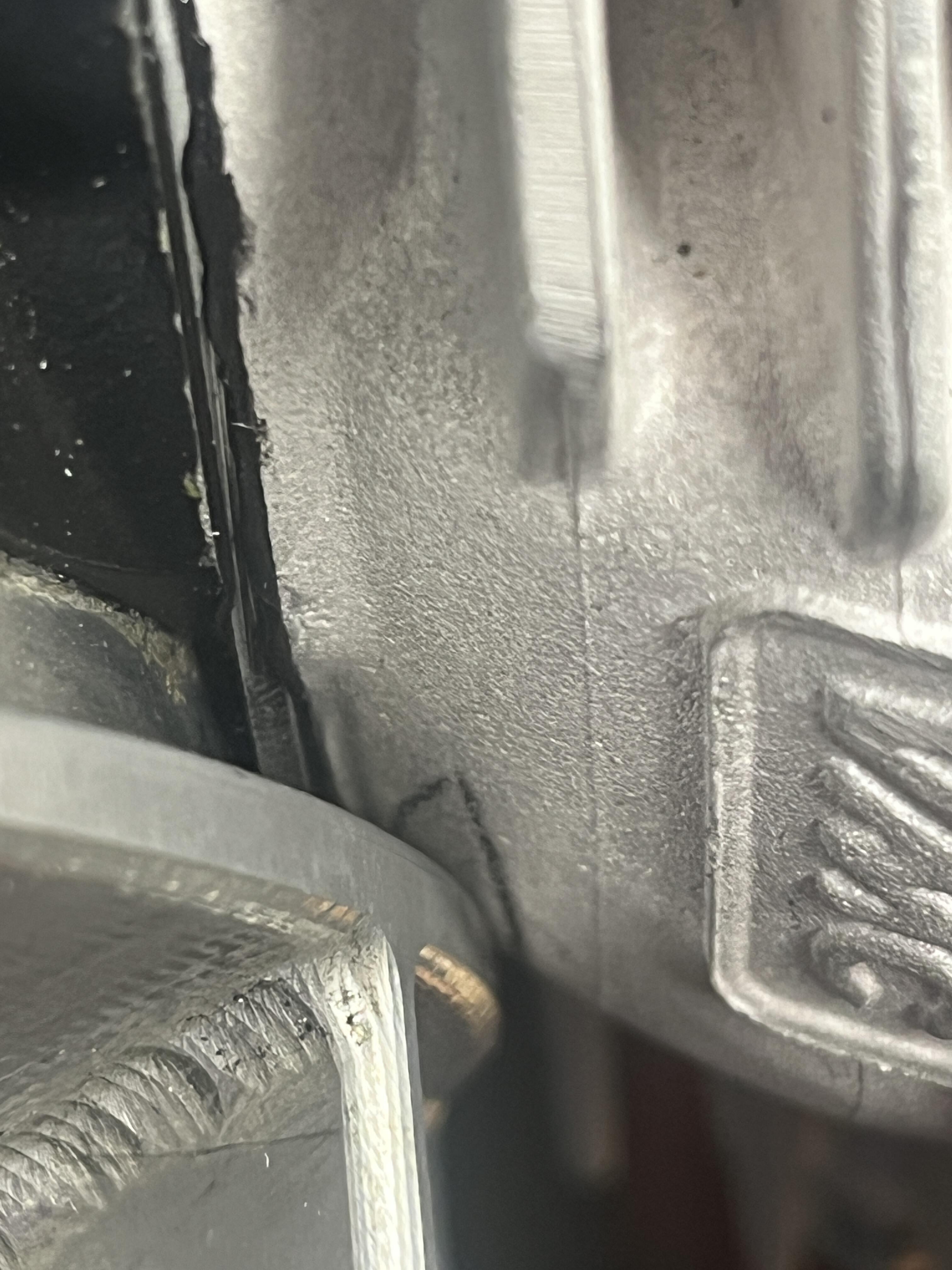

1. MRP Stutzen passt nicht wirklich zum Malossi VR-One-Ausschnitt (Mal abgesehen davon dass man kaum die Schrauben reinbekommt noch schön anschrauben kann ohne Kugelkopf-Inbus. Abhilfe hab ich mit paar Fasen geschaffen...das hilft ungemein. Ich habs dem Basti aber schon geschrieben ob er das nicht umsetzen kann.
2. Meine Dichtungen sind ja schon etwas breiter  als die Originalen aber wenn man den Einlass so aufmachen muss damit der Übergang passt, würde ich rundherum mehr Fleisch vorsehen und die Bohrungen auf 6,2mm reduzieren statt Original 7,0mm
3. Vape geht am Zylinder an. Jetzt will ich ungern meine feingewuchtete Vape abdrehen und genausowenig eine Dulle in den Überströmer fräsen.
Wie habt ihr das gemacht? Wie war das bei Euch?
Danke und schöne Pfingsten..
ach ja....bald ist wieder Pfingstrabattzeit bei mir.. :-)
vor 36 Minuten schrieb Gaeskits:
Bei mir war es zwar keine Vape aber ich hatte das gleich Problem und hab eine Delle in der Zylinder gefräst.
vor 2 Stunden schrieb timo123:
wieviel fleisch hat man da am überströmer?, hab schiss dass man da durchbricht
vor 3 Stunden schrieb Gaeskits:
ich hab da eine Lösung, kost ein bisschen - damit kannst das ohne Probleme reinschrauben! Meld dich... wenn du magst...
vor 1 Stunde schrieb Gaeskits:
Ja ist recht viel, ich hatte aber auch schiss und hab ihn dann doch nochmal ausgebaut und mitm Doppelzirkel geprüft.
Naja, die Einlassöffnung muss man schon zum VR-ONE hin bissl dremeln aber das anschrauben mit Imbuskugelkopf bekommt man schon hin mit 1 - 2 mal neu ansetzen pro Umdrehung aber auch nur auf 10 Uhr in Fahrtrichtung, sonst passt es ja. Seit auch mal froh das es die Klamotten überhaupt gibt statt nur zu nörgeln.

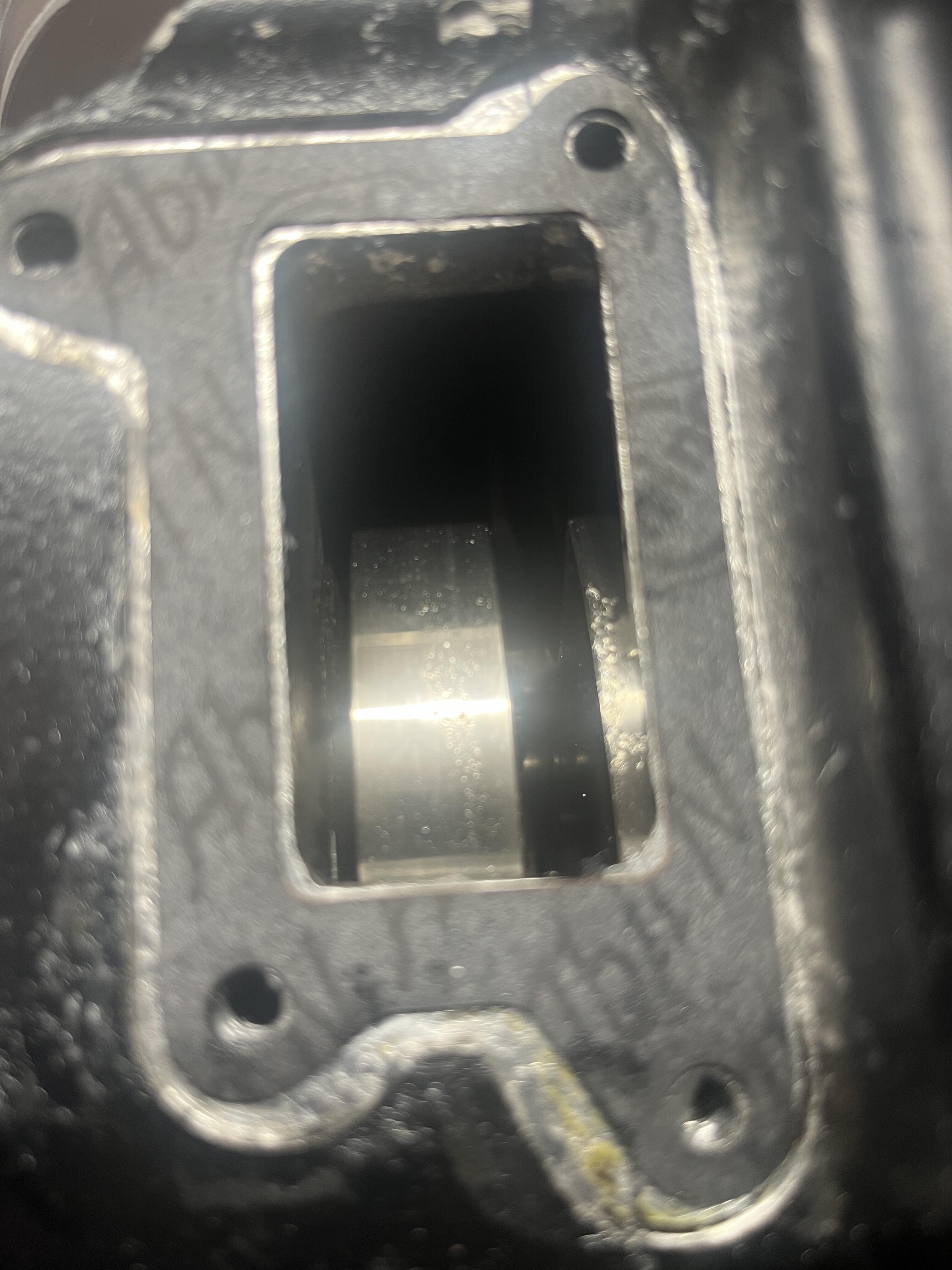

Hab bei einem meiner 244VMC das Problem das er untenrum so fett läuft und hab das nicht in den Griff bekommen egal ob mit 24, 26 oder 28SI. Haben jetzt nochmal abgedrückt und nirgends undicht. Also dachte ich mir ich mach mal auf und siehe da.
Malossigehäuse mit Sipwelle 60/127 (kurze Einlasszeit)
Laufleistung: ca.10 Prüfstandsläufe und 50km auf der Straße
20250811_144452.thumb.jpg.c5927aabaf028591eba05e888c3d5251.jpg20250811_144505.thumb.jpg.926a331938b783f554ba7fbae666d8a8.jpg
vor einer Stunde schrieb gigi83:
das er untenrum so fett läuft und [...] Haben jetzt nochmal abgedrückt und nirgends undicht. Also dachte ich mir ich mach mal auf und siehe da.
wo siehst Du da den Zusammenhang zwischen fett laufen und Welle verdreht?
Da gab es doch mal was, dass die SIP Welle sehr maßhaltig ist und es bei manchen Gehäusen zu Schäden an der Drehschieberdichtfläche kommen kann, auch bei älteren Originalgehäusen?!
vor 1 Minute schrieb PXCop:
ja das gab es wohl mal, die waren ein paar Hundertstel größer im Umfang
na dann erkläre ich mir den Schaden hier mal damit, ärgerlich für gigi aber wäre wohl vermeidbar gewesen
